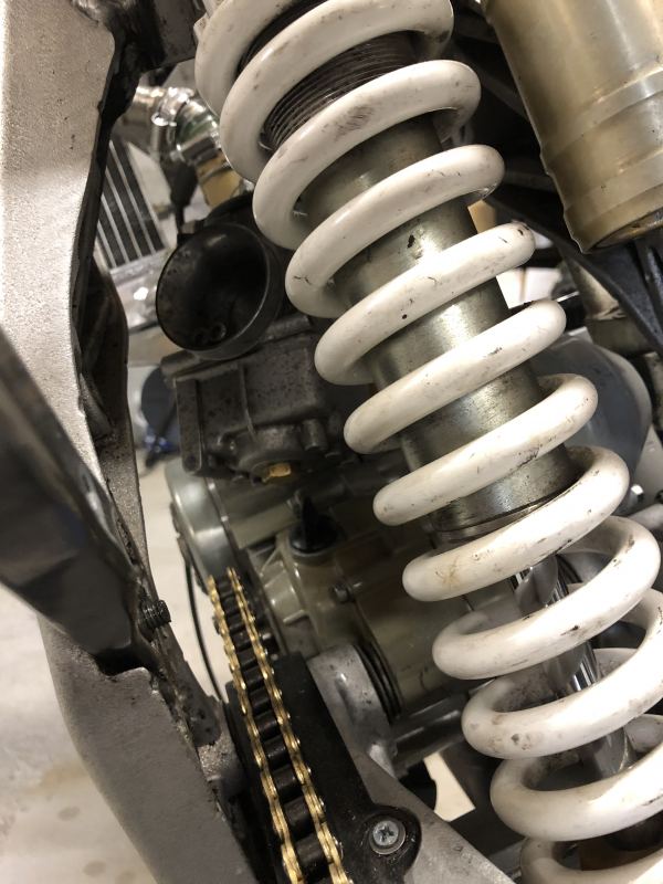

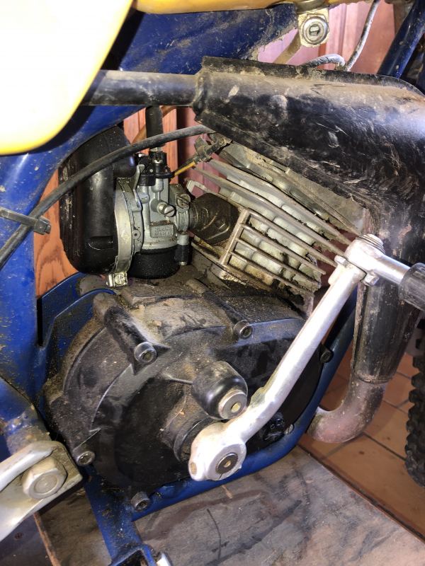

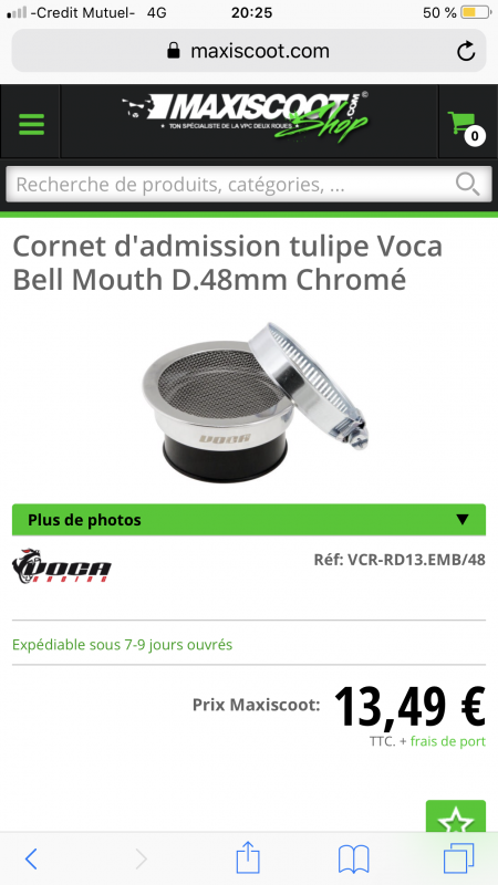

Max Blackbird Posté(e) le 15 avril 2020 Signaler Posté(e) le 15 avril 2020 il y a une heure, le_d a dit : De quoi ? Ben t as le cornet à 2 cm de la chaîne tu vas le pourrir avec la graisse en 3 min
le_d Posté(e) le 15 avril 2020 Auteur Signaler Posté(e) le 15 avril 2020 il y a 7 minutes, Docteur JEFF a dit : Ben t as le cornet à 2 cm de la chaîne tu vas le pourrir avec la graisse en 3 min C’est pas moi qui ai mis cette photo Moi justement j’en ai pas encore, et je demandais ce que je pourrais mettre comme filtre à air. D’ailleurs ça me fait penser que j’ai toujours pas envoyé de photo pour que vous m’aidiez
Max Blackbird Posté(e) le 15 avril 2020 Signaler Posté(e) le 15 avril 2020 Ou putain je mélange tout 1
jona67 Posté(e) le 15 avril 2020 Signaler Posté(e) le 15 avril 2020 (modifié) il y a 43 minutes, Docteur JEFF a dit : Ou putain je mélange tout Oui c'est moi qui est posté la photo , bonne réfléxion j'ai pas regarder ça . Bon par rapport a la photo c'est trompeur il y a de la marge en hauteur mais sur le coté je ne sais pas il faudra que je revérifie Modifié le 15 avril 2020 par jona67

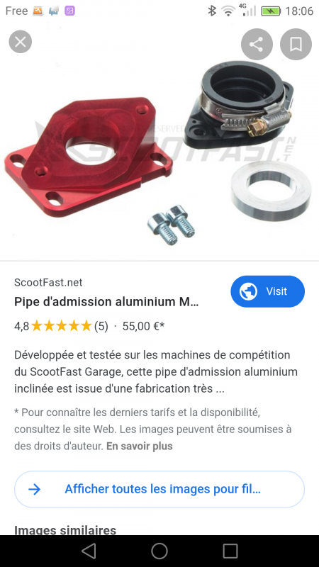

Greg95 Posté(e) le 17 avril 2020 Signaler Posté(e) le 17 avril 2020 Tu as la pipe most qui est décalé et le filtre voca aussi.. 1
le_d Posté(e) le 17 avril 2020 Auteur Signaler Posté(e) le 17 avril 2020 J’espere Ne pas avoir besoin d’acheter une nouvelle pipe. A voir. Qu’est ce que vous pensez de ce cornet ? Quelqu’un l’a déjà eu ? Il me parait vraiment parfait niveau dimension.
Greg95 Posté(e) le 17 avril 2020 Signaler Posté(e) le 17 avril 2020 C'est comme ci que tu avais une admission libre tu n'a aucun filtre.. un peu dangereux pour hors circuit.
le_d Posté(e) le 17 avril 2020 Auteur Signaler Posté(e) le 17 avril 2020 Ah oui il n’y a pas de mousse dedans en fait, seulement la grille. Je sens que ça va pas être évident de trouver le bon mdr. Je suis pas chez moi là donc j’ai pas encore pu faire une photo.
Greg95 Posté(e) le 17 avril 2020 Signaler Posté(e) le 17 avril 2020 Il te faudrait soit un filtre décalé soit la totale LOL.. à toi de voir selon tes finances bien sûr et selon si juste le filtre décalé ca passe ou si il te faudrait les 2. Mais il te faudra une mousse pour une utilisation au quotidien..

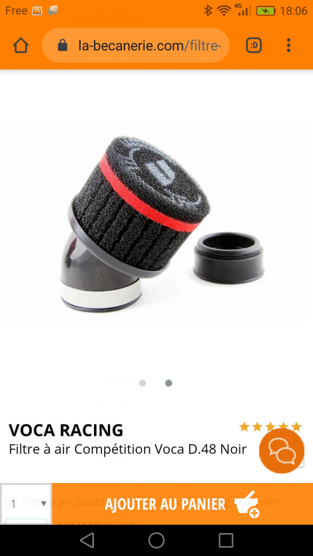

fred82000 Posté(e) le 18 avril 2020 Signaler Posté(e) le 18 avril 2020 tu peux tenter ceux conet mais en y rajouten un bout de mousse coller dedans
Max Blackbird Posté(e) le 18 avril 2020 Signaler Posté(e) le 18 avril 2020 Avec le bon réglage ça le fera bien

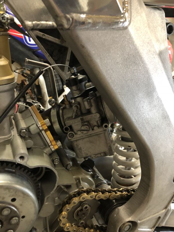

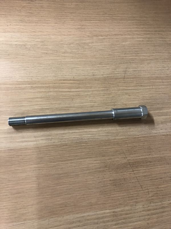

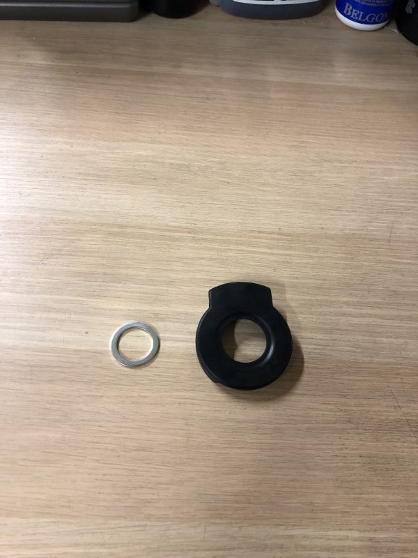

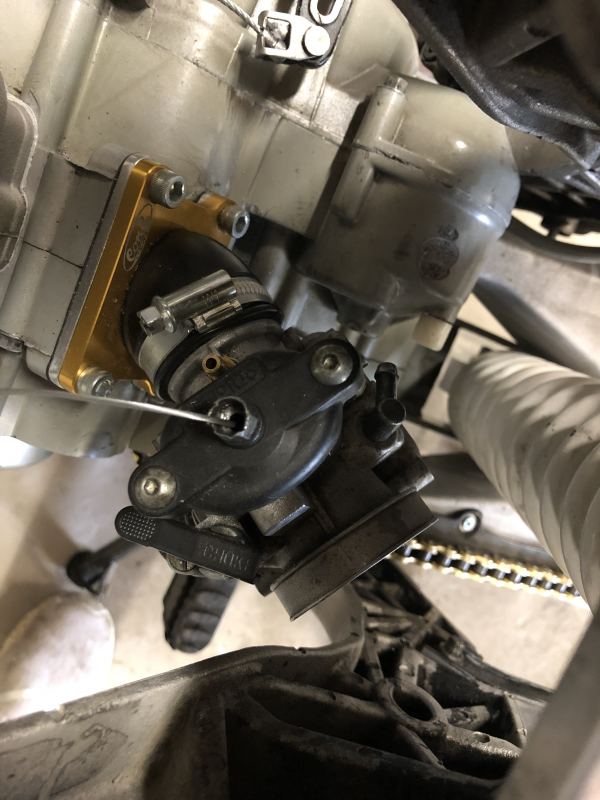

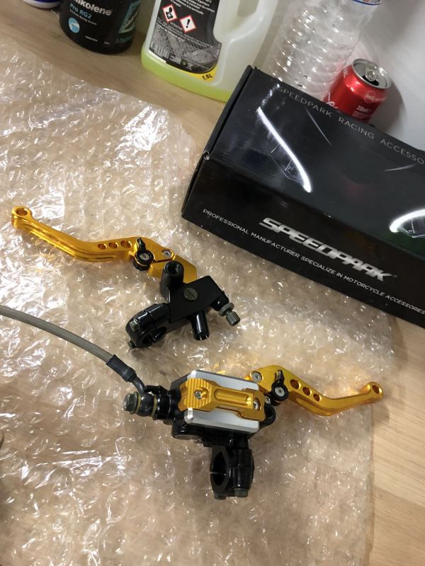

le_d Posté(e) le 21 avril 2020 Auteur Signaler Posté(e) le 21 avril 2020 Salut tout le monde, ca y’ai je suis rentré chez moi donc j’ai pu prendre le carburateur en photo pour savoir quel filtre à air pourrait passer... Et j’ai aussi reçu 2 colis, un de 50 factory : Axe de roue avant et levier de frein et d’embrayage et un de EasyParts : caoutchouc de roulement de colonne et rondelle. Et même un petit colis de Oscaro pour faire la révision de l’auto
fred82000 Posté(e) le 21 avril 2020 Signaler Posté(e) le 21 avril 2020 prend un cornet couder ça devrais bien y aller 1
Max Blackbird Posté(e) le 21 avril 2020 Signaler Posté(e) le 21 avril 2020 Pourquoi ne pas monter le carburateur à droite ? 1
le_d Posté(e) le 22 avril 2020 Auteur Signaler Posté(e) le 22 avril 2020 Il y a 4 heures, Docteur JEFF a dit : Pourquoi ne pas monter le carburateur à droite ? Oui pourquoi pas, mais je pense que je n’aurais pas plus de place si ? Il y a 5 heures, fred82000 a dit : prend un cornet couder ça devrais bien y aller Ouai j’espère, j’arrive pas vraiment a me rendre compte..
fred82000 Posté(e) le 22 avril 2020 Signaler Posté(e) le 22 avril 2020 pour moi en photo ces encore plus dur de ce rendre compte de la place que tu as
Max Blackbird Posté(e) le 22 avril 2020 Signaler Posté(e) le 22 avril 2020 Il y a 13 heures, le_d a dit : Oui pourquoi pas, mais je pense que je n’aurais pas plus de place si ? Non mais ton filtre se prendra pas la graisse de ta chaîne 1
le_d Posté(e) le 22 avril 2020 Auteur Signaler Posté(e) le 22 avril 2020 Il y a 6 heures, Docteur JEFF a dit : Non mais ton filtre se prendra pas la graisse de ta chaîne Ah oui très bonne remarque, je modifie ça demain alors

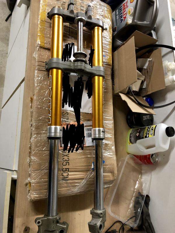

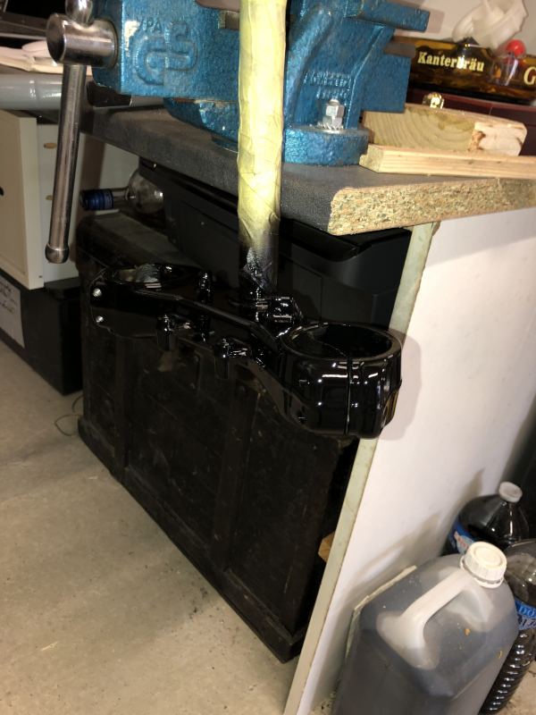

le_d Posté(e) le 27 avril 2020 Auteur Signaler Posté(e) le 27 avril 2020 Pour l’italjet je n’ai pas trouvé. Aujourd’hui par contre j’ai reçu la fourche enfin Donc je vais juste récupérer le té inférieur et garder ma fourche puisque les joints spy sont neufs dessus. Un petit coup de peinture sur le té , j’attends que ça sèche et on monte tout ça.
