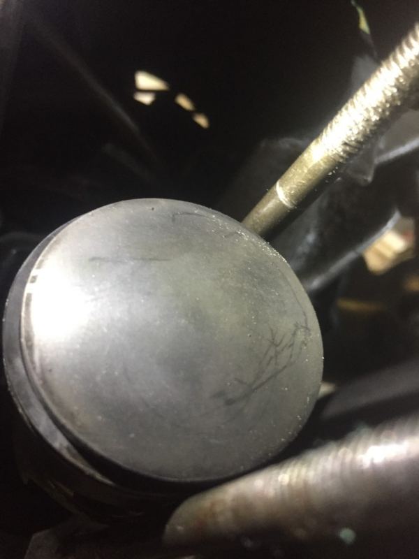

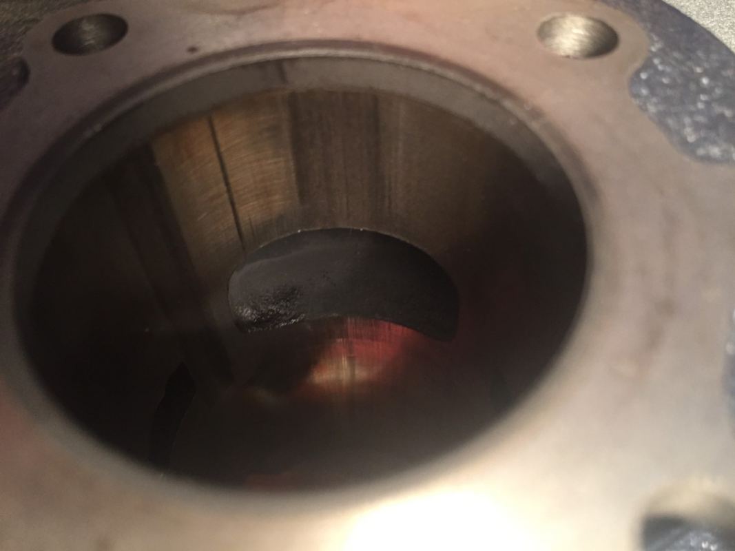

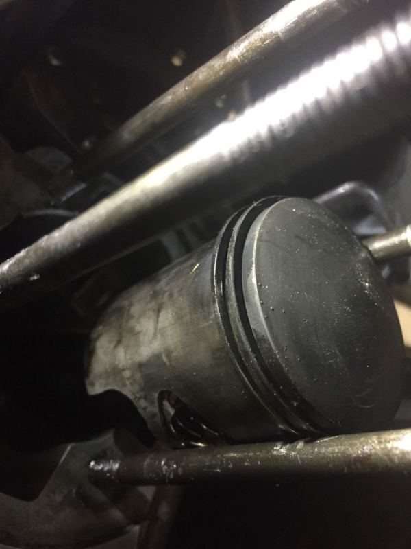

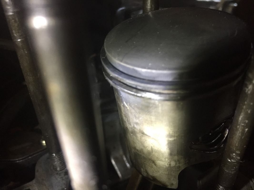

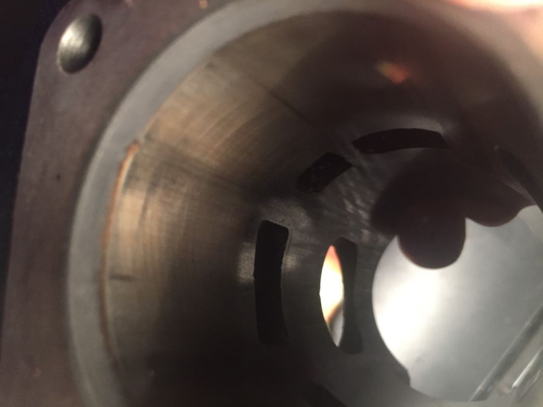

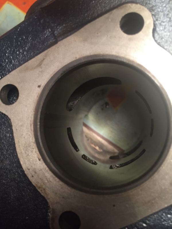

aslo83 Posté(e) le 22 avril 2020 Auteur Signaler Posté(e) le 22 avril 2020 voici les photos les gars Le 21/04/2020 à 14:07, fred82000 a dit : salut greg et jeff on tout a fait raison pour être plus clair huile 100% synthèse ces juste pour les moteur bien pousser donc kit 70cc alu gros carburateur et tout ce qui suis après même un bon kit 50cc alu tu peux y mettre de lhuile 100% synthèse toi il te faut de la semi synthèse pour ta trace sur le cylindre sans photo on ne pourra pas te dire si normal ou pas Le 20/04/2020 à 23:59, Docteur JEFF a dit : L huile 100% synthèse ça n aide pas pour la calamine Le 20/04/2020 à 19:18, Greg95 a dit : Si ta bougie est marron clair c'est que c'est good. Au pire fait nous une photo pour mieux voir si tu peux. essaie avec une br9 Si tu as beaucoup de calamine c'est que ton réglage carburateur est trop riche, et il faut sûrement le réglé. Regarde en parti tutoriel du fofo, tu as un topic pour le réglage carburateur.
fred82000 Posté(e) le 22 avril 2020 Signaler Posté(e) le 22 avril 2020 Pas bonne les trace pour moi tu commence un serrage la
Max Blackbird Posté(e) le 22 avril 2020 Signaler Posté(e) le 22 avril 2020 Pour moi ton cylindre c'est du caca à 30e,tu peux poncer et foutre un jeu de segments 1
aslo83 Posté(e) le 22 avril 2020 Auteur Signaler Posté(e) le 22 avril 2020 il y a 39 minutes, Docteur JEFF a dit : Pour moi ton cylindre c'est du caca à 30e,tu peux poncer et foutre un jeu de segments il y a 45 minutes, fred82000 a dit : Pas bonne les trace pour moi tu commence un serrage la Oué mdrrr du caca a 30e j'ai même pas fait 30 bornes avec.... je ne comprends pas j'ai déja sérré juste avant, il y a un truc qui déconne ça chauffe trop. Sur le piston il y a aucune trace
dada65 Posté(e) le 22 avril 2020 Signaler Posté(e) le 22 avril 2020 salut , outch ca a chauffer outch la marque ca ca carenzi la c'est un serrage a 4 coin qui ce prepare ... vu ton intérieur de cylindre ... les response on était donner ... huile et carburation a revoir ces cylindre sont pas très réputé ... ca confirme encore aujourd'hui ... pas chère pas bon sur ce cylindre ... 1
jimmy@ Posté(e) le 22 avril 2020 Signaler Posté(e) le 22 avril 2020 salut, tu as remonter les caches cylindre et la volute ? 1
fred82000 Posté(e) le 22 avril 2020 Signaler Posté(e) le 22 avril 2020 Cylindre pas top plus huile pa bonne plus carburation pas au point égale surchauffe 1
