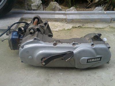

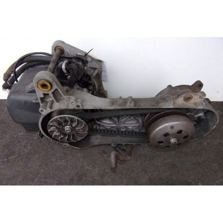

Alain Posté(e) le 5 mai 2020 Auteur Signaler Partager Posté(e) le 5 mai 2020 Le cylindre Piaggio sur ludix, je connais (le Polini evo 70 pour Blaster était d'ailleurs un kit de Piaggio modifié) Le principal souci provient du dessin des transferts à l'embase qui sont beaucoup plus étroits sur Piaggio que sur Peugeot, et pour régler le souci il est nécessaire de manier de l'époxy... Il y a quelques années, je me suis retrouvé admin du forum ludix-mania, j'ai donc bien connu only-peugeot... Lien vers le commentaire Partager sur d’autres sites More sharing options...
jimmy@ Posté(e) le 5 mai 2020 Signaler Partager Posté(e) le 5 mai 2020 je vient de remarqué un truc interessant : peut de differance Lien vers le commentaire Partager sur d’autres sites More sharing options...
Alain Posté(e) le 5 mai 2020 Auteur Signaler Partager Posté(e) le 5 mai 2020 Le bloc Peugeot horizontal relève plus du Piaggio, même si quelques détails sont repris du bloc Minarelli (dont les fixations moteurs entre autres, d'où la facilité de changement de moteur...) PS: je sais à quoi tu penses: non, je ne mettrai pas de bloc Minarelli! 1 Lien vers le commentaire Partager sur d’autres sites More sharing options...

nathan 2917 Posté(e) le 5 mai 2020 Signaler Partager Posté(e) le 5 mai 2020 il y a 51 minutes, jimmy@ a dit : avec le faisseaux qui vas avec c'est pas si galère. mais bon , faut vraiment avoir envie de perfs. Et easyboost on même sortit des pattes pour mettre un Minarelli h sur Peugeot Lien vers le commentaire Partager sur d’autres sites More sharing options...
