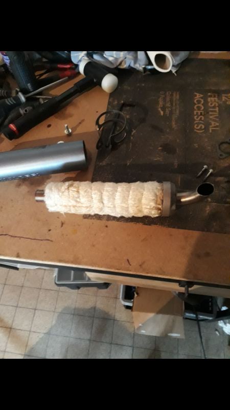

0 SpiritSystem Posté(e) le 9 juin 2020 Auteur Signaler Posté(e) le 9 juin 2020 (modifié) Salut, j'ai viré le c16 et remit le mhr racing en modifiant la laine (moins de laine et moins tasser ) il absorbe le bruit et le bruit est moins aigu un régal Modifié le 9 juin 2020 par SpiritSystem 1

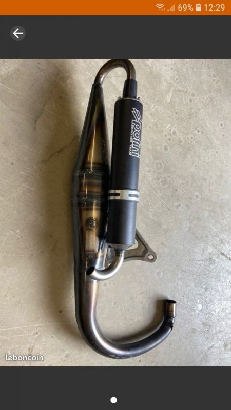

0 SpiritSystem Posté(e) le 21 septembre 2020 Auteur Signaler Posté(e) le 21 septembre 2020 Le 06/06/2020 à 23:53, nathan 2917 a dit : Ouai ça joue avec la cartouche polini je prend 200 tours de plus Salut , Je vais peut être avoir une cartouche polini evo 1 la même que toi . Dit moi es-que pour mettre la cartouche polini sur lz pot mhr il faut garder la bague au bout du pot mhr pour mettre la cartouche polini et au niveau du bruit ca fait moins de bruit que avec la cartouche mhr ? dernière question le truc en caoutchouc avec le colier entre le pot et la cartouche celui d'origine de la cartouche passe pas ?
0 jimmy@ Posté(e) le 21 septembre 2020 Signaler Posté(e) le 21 septembre 2020 (modifié) salut , pour monter la cartouche polini il te faut sa platine de fixation a 3 troue (comme sur la tof) un collier et un ressort tient le tout. j'avais fait le contraire , cartouche mhr sur pot evo , elle est plus jolie . et j'ai dut prendre la platine du evo pour la monter. nathan a la cartouche complète. Modifié le 21 septembre 2020 par jimmy@
0 nathan 2917 Posté(e) le 21 septembre 2020 Signaler Posté(e) le 21 septembre 2020 Il y a 4 heures, SpiritSystem a dit : Salut , Je vais peut être avoir une cartouche polini evo 1 la même que toi . Dit moi es-que pour mettre la cartouche polini sur lz pot mhr il faut garder la bague au bout du pot mhr pour mettre la cartouche polini et au niveau du bruit ca fait moins de bruit que avec la cartouche mhr ? dernière question le truc en caoutchouc avec le colier entre le pot et la cartouche celui d'origine de la cartouche passe pas ? J’ai mit la cartouche complète avec le tube niveaux bruit ça crie moins

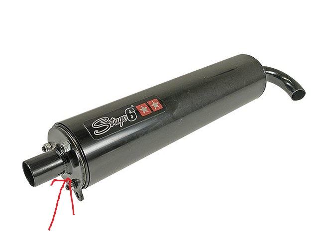

0 SpiritSystem Posté(e) le 21 septembre 2020 Auteur Signaler Posté(e) le 21 septembre 2020 Il y a 2 heures, jimmy@ a dit : salut , pour monter la cartouche polini il te faut sa platine de fixation a 3 troue (comme sur la tof) un collier et un ressort tient le tout. j'avais fait le contraire , cartouche mhr sur pot evo , elle est plus jolie . et j'ai dut prendre la platine du evo pour la monter. nathan a la cartouche complète. Ah d'accord, la cartouche mhr est plus stylé mais elle fait vraiment du bruit ces son default. la cartouche Stage6 que tu montre passerait sur le mhr ? il y a 24 minutes, nathan 2917 a dit : J’ai mit la cartouche complète avec le tube niveaux bruit ça crie moins Je vais avoir une cartouche polini evo 1 es-que le tube de la cartouche rentre dans sur la bagur du pot mhr ou bien il faut lenlever pour quelle rentre dans le pot ? et il y a t'il des joint torique dans le tube de la cartouche evo 1 ? Comme sur la cartouche mhr..
0 nathan 2917 Posté(e) le 22 septembre 2020 Signaler Posté(e) le 22 septembre 2020 Il y a 10 heures, SpiritSystem a dit : Ah d'accord, la cartouche mhr est plus stylé mais elle fait vraiment du bruit ces son default. la cartouche Stage6 que tu montre passerait sur le mhr ? Je vais avoir une cartouche polini evo 1 es-que le tube de la cartouche rentre dans sur la bagur du pot mhr ou bien il faut lenlever pour quelle rentre dans le pot ? et il y a t'il des joint torique dans le tube de la cartouche evo 1 ? Comme sur la cartouche mhr.. La cartouche st6 fait plus de bruit que la mhr encore oui ça passe mais il faut vire la bague, non il n’y a pas de torique c’est le caoutchouc Avec le collier qui fait l’étanchéité
