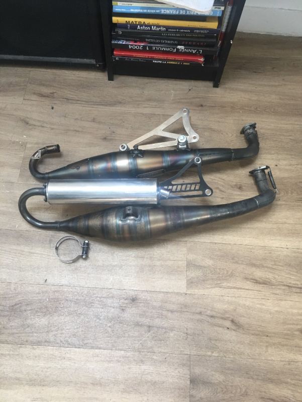

Jimo37 Posté(e) le 22 septembre 2021 Auteur Signaler Posté(e) le 22 septembre 2021 (modifié) Toujours à vendre le Yasuni c16 sans silencieux 120e et le voca road race 160e avec silencieux gros volume neuf. Modifié le 22 septembre 2021 par Jimo37

Jimo37 Posté(e) le 22 septembre 2021 Auteur Signaler Posté(e) le 22 septembre 2021 (modifié) Il y a 7 heures, fred82000 a dit : salut sa vos quoi le voca juste pour savoir par curiosité Salut Fred le Voca est creux et pointu mais marche du feu de dieu dans les hauts régimes a monter avec un allumage a rotor interne et un gros carburateur perso il ne s’accorde pas a mon kit sans allumage c’est trop creux. Il est assez bruyant du coup j’ai acheté la cartouche présente sur la photo ca lui donne une jolie sonorité. Modifié le 22 septembre 2021 par Jimo37
fred82000 Posté(e) le 22 septembre 2021 Signaler Posté(e) le 22 septembre 2021 merci de ton retour fait au moins ces clair je serais que ce pot et fit pour du haut régime
Jimo37 Posté(e) le 22 septembre 2021 Auteur Signaler Posté(e) le 22 septembre 2021 il y a 52 minutes, fred82000 a dit : merci de ton retour fait au moins ces clair je serais que ce pot et fit pour du haut régime Sur mxs ils disent que sa plage d’utilisation se situe de 12 a 14000trs/mn
fred82000 Posté(e) le 22 septembre 2021 Signaler Posté(e) le 22 septembre 2021 oui mais mxs ils disent comme pas mal de site des chose et parfois ces pas le vrais qui es dit il le dise juste pour vendre le produit voilà pourquoi je demande a toi comme a d'autre qui on tester tel pot ou tel cylindre
Jimo37 Posté(e) le 22 septembre 2021 Auteur Signaler Posté(e) le 22 septembre 2021 Il y a 1 heure, fred82000 a dit : oui mais mxs ils disent comme pas mal de site des chose et parfois ces pas le vrais qui es dit il le dise juste pour vendre le produit voilà pourquoi je demande a toi comme a d'autre qui on tester tel pot ou tel cylindre Tout a fait c’est a cause d’eux que je me retrouve avec ce pot sur les bras il disent qu’il s’adapte au kit comme le Stage6 racing ou de gamme racing sauf qu’il s’accorde plus a des kit comme des mhr team/mk pro race ou kit racing prépa ou grosse configuration avec allumage et la totale

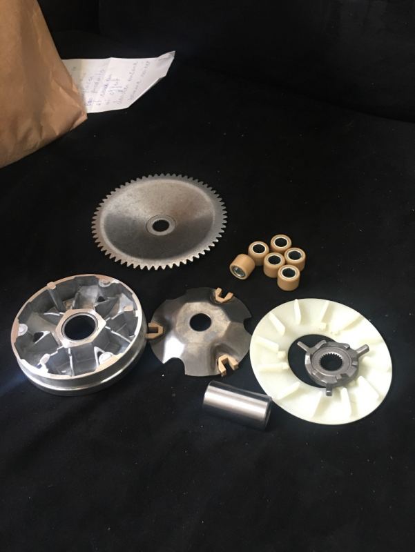

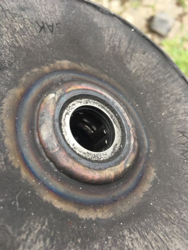

Jimo37 Posté(e) le 25 septembre 2021 Auteur Signaler Posté(e) le 25 septembre 2021 (modifié) Nouveau variateur a seulement 12,50 euro neuf pour le imf 4t de mon pote quand vous allez voir la gueule de l’ancien ça va vous choquer le correcteur ne tournant pas correctement la courroie a patiné et a bouffée le variateur j’avais jamais vu un variateur creusé comme ca Modifié le 25 septembre 2021 par Jimo37
