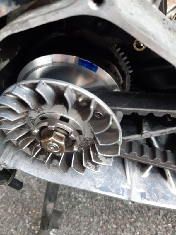

Thegame Posté(e) le 22 septembre 2021 Auteur Signaler Posté(e) le 22 septembre 2021 (modifié) Des news,j'ai mis le variateur polini,la courroie ne monte pas jusqu'en haut du variateur.... J'ai commencé en 4,8gr et la je suis en 5,4gr Il me reste encore la trace du marqueur.... J'ai changé le joint spy de la pompe à eau qui fuyait aussi Modifié le 22 septembre 2021 par Thegame
Jimo37 Posté(e) le 22 septembre 2021 Signaler Posté(e) le 22 septembre 2021 il y a 25 minutes, Thegame a dit : Des news,j'ai mis le variateur polini,la courroie ne monte pas jusqu'en haut du variateur.... J'ai commencé en 4,8gr et la je suis en 5,4gr Il me reste encore la trace du marqueur.... Monte de une rondelle derriere le variateur ça va le serrer contre la courroie et la faire monter plus haut sur le variateur et monte une courroie neuve elle doit faire 15,7 minimum
Thegame Posté(e) le 22 septembre 2021 Auteur Signaler Posté(e) le 22 septembre 2021 (modifié) il y a une heure, Jimo37 a dit : Monte de une rondelle derriere le variateur ça va le serrer contre la courroie et la faire monter plus haut sur le variateur et monte une courroie neuve elle doit faire 15,7 minimum J'ai une courroie neuve yamaha montée dessus ça devrait le faire Une rondelle derrière le variateur,d'accord je verrais Peut être que je fais mal le test du variateur ? Je fais le test sur une route plate et qui monte ensuite Un peu de plat et une côte après le plat Je pars arrêté et j'accélère à fond, et je reste à bloc,il faut faire comme ça non ? Modifié le 22 septembre 2021 par Thegame

Thegame Posté(e) le 22 septembre 2021 Auteur Signaler Posté(e) le 22 septembre 2021 il y a une heure, Max Blackbird a dit : Rien de spécial à faire, il faut juste que tu trouves un coin ou ton scoot se lance à fond D'accord Peut être que le ressort de poussée est trop raide ? La j'ai 5,4gr de galets et ressort de la jaune Et Est-ce d'accélérer à fond sur la béquille centrale pour voir si la courroie monte en haut du variateur c'est valable comme test? Ou il faut rouler en étant assis sur le scoot obligatoirement ?
