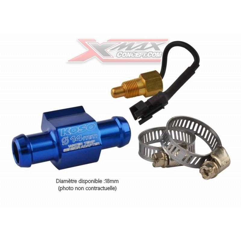

jimmy@ Posté(e) le 7 juin 2022 Signaler Posté(e) le 7 juin 2022 (modifié) Le 06/06/2022 à 20:41, Thegame a dit : Le scooter freine des fois quand je tape une pointe,en pleine accélération,il freine une demi seconde mm pas Salut Merci pour tes conseils Je roule à l'aveugle avec le Stage6 car la sonde de température ne se visse pas sur la culasse J'ai essayé sur la culasse de mon ancien kit 70 dr,il y a un réducteur et la sonde se visse impeccable Tant pis,j'ai pas de solution tu peux monter un support de sonde , tu coupe une durit en 2 et tu le place de chaque coter et la sonde dessut , c'est ce que j'ai. sur aliexpresse ça ne vaut presque rien. Modifié le 7 juin 2022 par jimmy@
Thegame Posté(e) le 8 juin 2022 Auteur Signaler Posté(e) le 8 juin 2022 (modifié) Il y a 21 heures, jimmy@ a dit : tu peux monter un support de sonde , tu coupe une durit en 2 et tu le place de chaque coter et la sonde dessut , c'est ce que j'ai. sur aliexpresse ça ne vaut presque rien. Salut tu as un lien s'il vous plaît ? J'ai trouvé,le diamètre de la durite,je sais pas si c'est 18 ou 22mm Et le support je dois le monter sur quelle durite ? Modifié le 8 juin 2022 par Thegame
jimmy@ Posté(e) le 8 juin 2022 Signaler Posté(e) le 8 juin 2022 Il y a 7 heures, Thegame a dit : Salut tu as un lien s'il vous plaît ? J'ai trouvé,le diamètre de la durite,je sais pas si c'est 18 ou 22mm Et le support je dois le monter sur quelle durite ? normalement c'est 16 mais 18 passe sans soucis , (sur aliexpress c'est 3x moins chere) tu le monte sur durit qui vas sur la culasse.

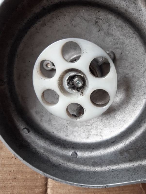

Thegame Posté(e) le 12 août 2022 Auteur Signaler Posté(e) le 12 août 2022 Bonjour à tous j'ai un problème sur mon nitro,quand je roule le voyant au compteur de surchauffe moteur s'allume et le scooter fuit du liquide de refroidissement(par le bouchon du vase d'expension ?),je suis rentré in extremis Je sais pas quoi faire...j'ai deculasser pour regarder si yavais le calorstat dessus et il n'y es pas
jimmy@ Posté(e) le 12 août 2022 Signaler Posté(e) le 12 août 2022 salut , pas normal qu'il chauffe autant . a moins de le pousser à 40° à l'ombre . le systeme de refroidissement est bien etanche ?
Thegame Posté(e) le 12 août 2022 Auteur Signaler Posté(e) le 12 août 2022 (modifié) il y a 19 minutes, jimmy@ a dit : salut , pas normal qu'il chauffe autant . a moins de le pousser à 40° à l'ombre . le systeme de refroidissement est bien etanche ? Salut je ne sais pas si c'est étanche Ce que j'ai fait récemment,j'ai monté un variateur malossi multivar,et j'ai peint/démonté/remonté le pot yasuni r en noir haute température pour pas avoir à mettre du wd40 à chaque fois pour la rouille C'est vrai qu'il a fait très chaud hier Modifié le 12 août 2022 par Thegame
Warrick Posté(e) le 13 août 2022 Signaler Posté(e) le 13 août 2022 Achète un calorstat et monte le, ça m'a fait ça l'autre jour en plein cagnard, ça fuyait un peu par le bouchon du vase d'expansion. regarde si ça fuit au niveau du carter de pompe à eau. Ta mis du liquide refroidissement ou de l'eau ?
Thegame Posté(e) le 13 août 2022 Auteur Signaler Posté(e) le 13 août 2022 Bon,je crois que j'ai trouvé la panne.... Il y a 3 heures, Warrick a dit : Achète un calorstat et monte le, ça m'a fait ça l'autre jour en plein cagnard, ça fuyait un peu par le bouchon du vase d'expansion. regarde si ça fuit au niveau du carter de pompe à eau. Ta mis du liquide refroidissement ou de l'eau ? Non,ça fuyait pas en bas du carter pompe à eau J'ai mis du liquide de refroidissement carrefour vert
jimmy@ Posté(e) le 13 août 2022 Signaler Posté(e) le 13 août 2022 cherche pas , la pompe tournais quant elle avais envie .
Thegame Posté(e) le 13 août 2022 Auteur Signaler Posté(e) le 13 août 2022 il y a 16 minutes, jimmy@ a dit : cherche pas , la pompe tournais quant elle avais envie . C'est ça,j'ai commandé une pompe à eau électrique moto force sur maxiscoot Tu l'as branché en direct sur la batterie sur ton spitro ? Tu dois recharger ta batterie ou pas besoin ? J'ai aussi pris du câble en 1,25mm carré,je sais pas si c'est suffisant...
