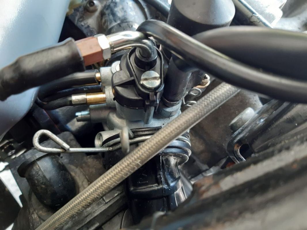

Bader Posté(e) le 4 août 2021 Signaler Posté(e) le 4 août 2021 démarre ton engin et à chaud tu vaporise du déodorant sur le joint si ton régime moteur augmente tu as une prise d'air sinon c'est ok
Thegame Posté(e) le 4 août 2021 Auteur Signaler Posté(e) le 4 août 2021 il y a 14 minutes, Bader a dit : démarre ton engin et à chaud tu vaporise du déodorant sur le joint si ton régime moteur augmente tu as une prise d'air sinon c'est ok Je sais pas si j'ai du deo,mais j'ai du nettoyant frein Ça va prendre feu non ? L'échappement n'est pas loin,si du nettoyant frein tombe sur L'échappement chaud
Thegame Posté(e) le 4 août 2021 Auteur Signaler Posté(e) le 4 août 2021 Il y a 1 heure, Bader a dit : Quoi tu as pas de déodorant mdr J'ai du déodorant à boule lol Bon j'arrive pas à le régler.....,j'ai balancer du nettoyant frein entre le cylindre et le carter,à l'embase, le régime ne monte pas,il cale. J'ai dévisser la vis d'air, quart de tour par quart de tour,ça va mieux,moins de raté à bas régime,par contre impossible de baisser le ralenti Je dévisse la vis de ralenti,et le ralenti ne se baisse pas.... Je crois que la vis de ralenti est entièrement dévissé Si en balançant du nettoyant frein sur l'embase du cylindre,le scooter cale,c'est une prise d'air ? Je peux serrer avec une prise d'air ?
jimmy@ Posté(e) le 4 août 2021 Signaler Posté(e) le 4 août 2021 oui si il cale c'est que le produit passe dans le cylindre donc une fuite . remonte avec un joints d'embase standart en papier .
Thegame Posté(e) le 4 août 2021 Auteur Signaler Posté(e) le 4 août 2021 (modifié) Il y a 1 heure, jimmy@ a dit : oui si il cale c'est que le produit passe dans le cylindre donc une fuite . remonte avec un joints d'embase standart en papier . Yes j'ai commandé une pochette de joint naraku pour kit 70 et une bougie b9es Je vais mettre de l'huile 2 temps sur le joint d'embase aussi Franchement ils ont merdé DR sur ce coup là,j'ai bien les boules Si je dis pas de conneries,je vais mettre un joint d'embase en papier,il va se tassé et donc le squish va baisser,et donc le rapport volumétrique va augmenté Donc il va marcher mieux mais moins longtemps lol,moins de fiabilité Déjà que avec la prise d'air une fois lancé il marchait pas mal Alors là Modifié le 4 août 2021 par Thegame
