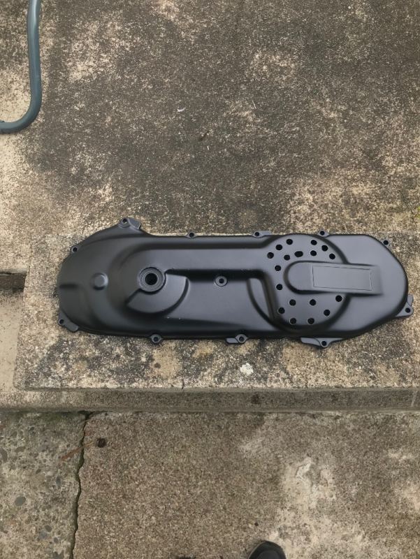

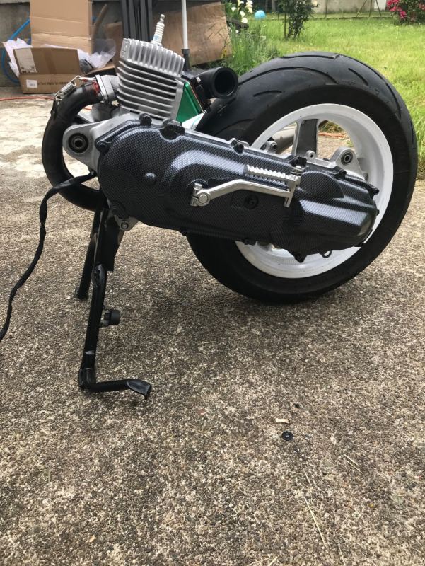

SpiritSystem Posté(e) le 6 mai 2022 Auteur Signaler Posté(e) le 6 mai 2022 (modifié) Carter de kick peint , reste à monter le système de kick J’ai aussi fais quelque trou pour que ça prenne l’air Modifié le 6 mai 2022 par SpiritSystem 1
bluntman69 Posté(e) le 6 mai 2022 Signaler Posté(e) le 6 mai 2022 Tu l’as peint avec quoi ? ça m’a l’air niquel ventilation du système de variation c’est obligatoire sur ce genre de configuration ? Ou pas ? moi aussi je vais m’acheter un carter de kick de nitro, avec le bas moteur d’ovetto j’en ai pas eu
SpiritSystem Posté(e) le 6 mai 2022 Auteur Signaler Posté(e) le 6 mai 2022 J’ai fait en plusieurs étape j’ai d’abord passé le carter à la cabine de sablage , j’ai utilisé du granula de verre pour avoir une surface bonne à peindre . ( granula de verre un poil plus agressif que la microbille de verre pour une meilleure accroche ) après j’ai dégraisser avec de l’acétone puis j'ai commençais à peindre à la bombe. un après blanc mat 2 couche .un peinture noire métallique pailletée 2couche . Et une couche de vernis transparent mat . la carter est légèrement pailletée mais sur la photo on voit pas très bien. Premier fois que je peint , je suis assez satisfait du résultat. a voir si ça tien dans le temps. 1

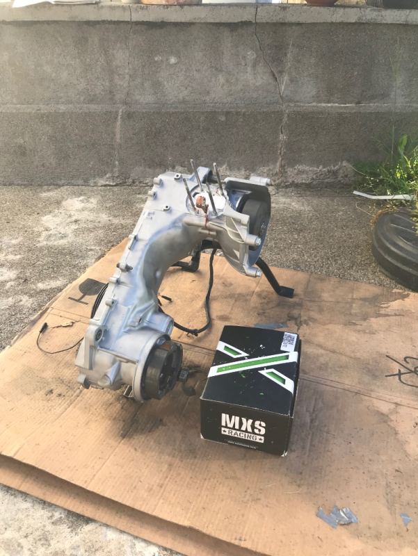

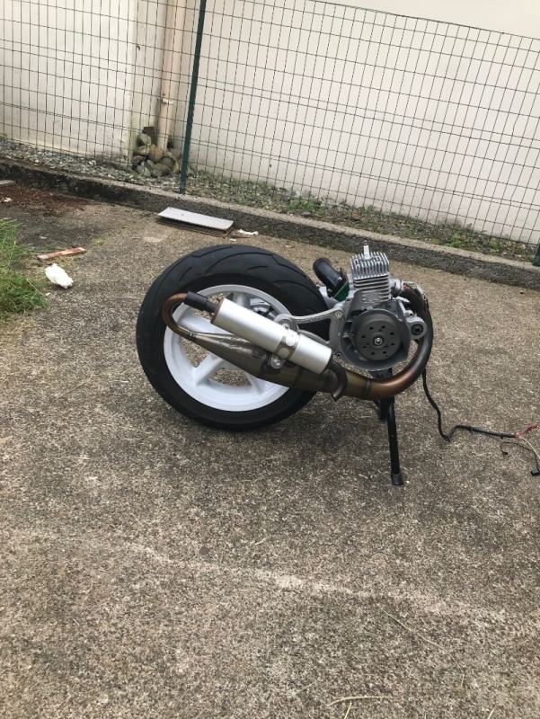

SpiritSystem Posté(e) le 10 mai 2022 Auteur Signaler Posté(e) le 10 mai 2022 Bon en attentes de certaine pièce pour le projet bws evo 3 j’ai commencé une nouvelle configuration sur le stunt carter microbiller vilebrequin axe 12 mhr kit 70 mxs sport axe 12 stock de un gars du forum qui me l’a vendu en super état ( merci à lui ) pot mhr allumage mvt millenium carburateur 24 pwk polini bigvalve mxs pipe mxs variation full malossi transmission 16 41 j’ai monté le kit aujourd’hui j’avais le squish à faire et j’ai mit 0,71 sans pâte à joint . il préconise entre 0,64 et 0.80 j’ai mit la pâte à joint sur les cales en alu très peu, je crain une prise d’air ( je verrai quand le moteur tournera ) que pensez vous du squish pour le mxs sport es que 0,71 est bon ? Merci à vous
jimmy@ Posté(e) le 10 mai 2022 Signaler Posté(e) le 10 mai 2022 salut , 0.70/0.80 pour ce kit , 16/41 c'est trop long pour cette configuration. 15/41 serais mieux.
SpiritSystem Posté(e) le 10 mai 2022 Auteur Signaler Posté(e) le 10 mai 2022 (modifié) 15 41 c’est plus long que 16 41 nan La 15 41 je la garde pour le evo 3 quoique j’ai bientôt un 15 39 est-ce que ça vaut le coup niveau perf d’aligner le mxs sport au bas moteur ?? le pot mhr ça va le faire ? J’ai un c16. Et bientôt un for race 4 au cas où J’ai aussi le mvt dd après 2004 que je pourrai plus tard dessus Modifié le 10 mai 2022 par SpiritSystem
jimmy@ Posté(e) le 10 mai 2022 Signaler Posté(e) le 10 mai 2022 les transmi de la plus courte a plus longue pour nitro , 14/43 origine , top perfs ou st6 14/41 : un poils plus longue , apret ça saute directe à la 15/41 , puis un chouille plus longue la 15/39 , apret y a 16/41 :pour les moteur de plus de 70 cc prépa (genre 94 2 fast) et 17/70 pour les bicylindres ( + de 35cv). y a plus court aussi , 13/43:ovetto , 13/42 stunt et quelque version de booter , 12/44 booster/bw's.
SpiritSystem Posté(e) le 10 mai 2022 Auteur Signaler Posté(e) le 10 mai 2022 Ah merde je pensé que la 16 41 était plus courte que la 15 41 oups bon je testerai si vraiment ça rame je met la 15 41 voir la 14 43 de nitro sur le evo 3 le mieux c’est quoi j’ai 15 43 15 41 15 39 16 41 un gars m’a dit que avec juste un carburateur 21 et le mxs pot for race 4 la 16 41 ça marche bien
jimmy@ Posté(e) le 10 mai 2022 Signaler Posté(e) le 10 mai 2022 15/41 pour le stunt (si trop long tu monte 14/41) evo 3 , 15/39 ou 15/41 si tu l'as déjà . la dif. n'est pas extraordinaire non plus.
SpiritSystem Posté(e) le 10 mai 2022 Auteur Signaler Posté(e) le 10 mai 2022 Le gars m’a dit que la 15 39 était cadi pareil que la 16 41 14 41 j’ai pas Aek le mhr j’avais la 15 41 ça marchait bien sur le stunt
SpiritSystem Posté(e) le 10 mai 2022 Auteur Signaler Posté(e) le 10 mai 2022 La 16 41 ? Déjà 071 de squish si c ok stock ça me va après a voir si vraiment c un bon kit j’alignerai le kit quitte a sacrifier le bm pour se kit ça se trouve facilement un bm minalli v j'ai block de nitro avec disque et tout a nettoyé et a microbiller au pir j’échange contre un minarelli v pour avoir un autre block en v j’en est un il reste d’origine du bws plus selui du stunt après j’ai 2 de ovetto et un de nitro aek plein de pièce à vendre manque un de minarelli v pour en faire ce que je veux prépa pour le mxs ou un most j’hésite lequel est le plus performant en minarelli v

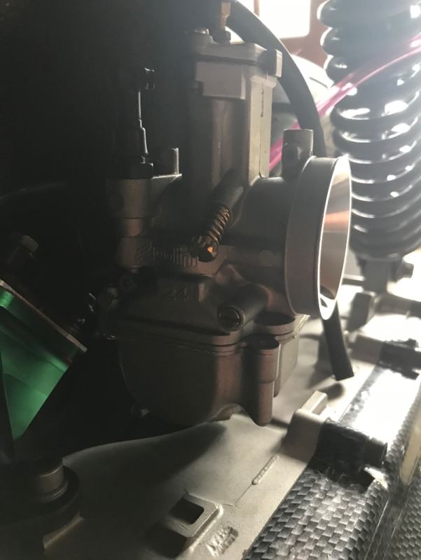

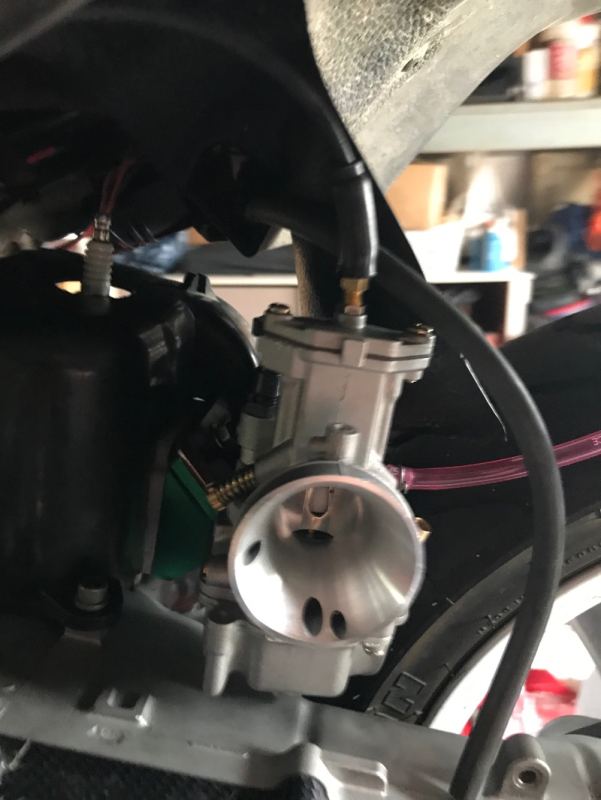

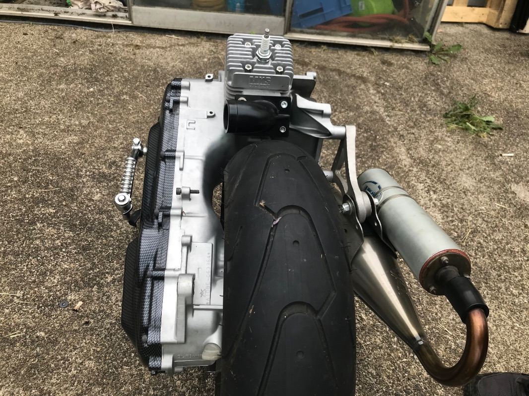

SpiritSystem Posté(e) le 12 mai 2022 Auteur Signaler Posté(e) le 12 mai 2022 Aujourd’hui montage de la bigvalve mxs et remontage du block sur le scoot J’ai placé le carburateur 24 polini problème il sort beaucoup trop pour mettre la boîte 1
jimmy@ Posté(e) le 12 mai 2022 Signaler Posté(e) le 12 mai 2022 propre le moteur , pour ta boîte à air , il faut que tu la modifie aux niveaux du carburateur (agrandit le trou) et tu la fixe avec des petite pate , elle sera plus haute de 1 cm et un peu décalé vers l'arrière. sur la cale fine en alu de la big valve tu n'a pas oublier de mettre de la pate à joints ? mxs ne fournit qu'un joints papier et il se met sous les clapet. 1
SpiritSystem Posté(e) le 12 mai 2022 Auteur Signaler Posté(e) le 12 mai 2022 (modifié) il y a 49 minutes, jimmy@ a dit : propre le moteur , pour ta boîte à air , il faut que tu la modifie aux niveaux du carburateur (agrandit le trou) et tu la fixe avec des petite pate , elle sera plus haute de 1 cm et un peu décalé vers l'arrière. sur la cale fine en alu de la big valve tu n'a pas oublier de mettre de la pate à joints ? mxs ne fournit qu'un joints papier et il se met sous les clapet. Merci . j’ai préféré l’option de la pate à joint partout sur la bigvalve sans trop doser. un joint entre le cylindre et la bigvalve. pour ce qui est de la boîte à air j’ai eu une idée je vais faire un support en alu que je fixerai via les 2 vis de boîte à kick là cela va être en face du carburateur tout en gardant le bon axe . de la bricole en gros demain faut que je passe à brico pour faire échanger ma meuleuse qui a cramer et qui est garanti je vais en profiter pour prendre une plaque en alu et faire un support propre pour la boîte à air . Photo quand j’ai fini Après j’ai le cornet polini air box qui passerai mais à mon avis ça va faire plus bruit que autre chose Modifié le 12 mai 2022 par SpiritSystem 2
