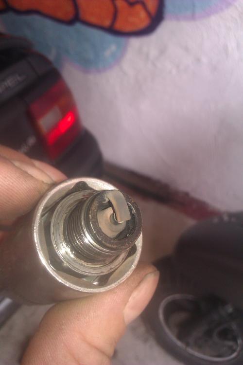

    scooter mbk - yamaha Problème Accélération
    ok, donc là tu es bien trop riche, met un gicleur de 8 ou 10 pts de moins et ré-essaie
    met nous une photo de la couleur de ta bougie, comme cela=
