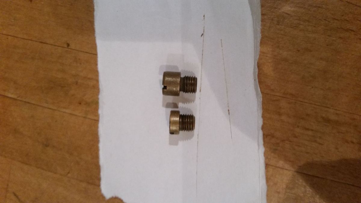

Salut a tous.
J'ai un carburateur 17.5 avec un gicleur 105 sur une boîte à air bridé ca marche mieux que le gicleur 93. Car avec le 93 j'avais un petit trou a mi régime. Mon scooter marche fort mais je suis étonné de la taille du gicleur par rapport au filtre. Après je n'ai jamais réglé une tel configuration avec un carburateur 17.5.
Configuration:
Carter : Celui qui fait un petit bruit chelou : Vilebrequin artek k2 15000km et roulement C3 neuf
Cylindre : Stage6 70 racing qui a des traces
(l'ancien modèle pas le MKII) piston athena racing 300km.
Pipe admission big valve polini
Carburateur 17.5 gp 105 cran aiguille presque en bas
boîte à air
allumage DD
pot yasuni c16
variateur Stage6 galet 5gr
embrayage malossi ressort rouge poussé rouge
transmission d'origine
Avant avec mon 21 phbg j'étais en gp 82 aiguille w7 avec le même filtre à air.
Je ne pense pas avoir de prise d'air vu le comportement du scooter. Le ralenti revient bien, le ralenti est stable quand le moteur est chaud, le scooter monte correctement dans les tours.

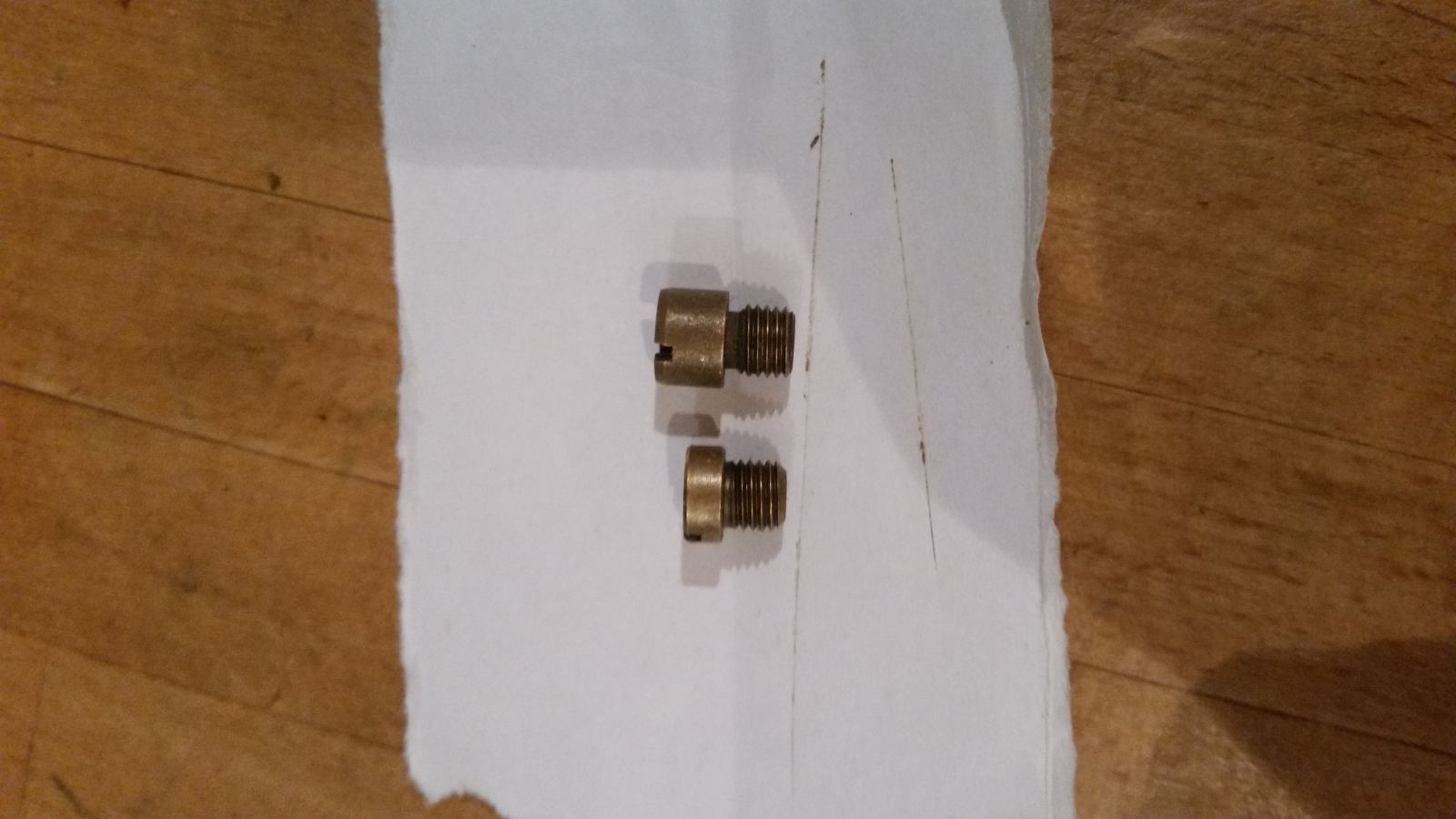

Deuxième question: est ce que le gros gicleur va avoir une incidence sur mon réglage. Par exemple imaginons j'ai un gros de 88 et un petit de 88 le gros sera pluss riche car quand la cuve se vide un peu il sera toujours en contact de l'essence vu qu'il est pluss profond

@bigbore_47 Non c'est un carburateur 21 dell orto et non un tnt tout pourris. Et réglage je ne pense pas car avant avec mon gp 82 j'étais trop riche alors que mon moteur et mon filtre na strictement pas changé. Maintenant avec le 21 et un gicleur très gros toujours des beugues. J'en conclu carburateur défectueux. Même si sa parait bizarre
Salut a tous
Un gicleur 88 avec un 17.5 c'est correcte ou pas? Parce que la prise d'air venait apparemment du carburateur 21 (symptôme poignet ouverte à fond il s'étouffe mais avec le starter non). Avec le 17.5 et gp 88 quand j'accélère il monte dans les tours enfin. Mais le ralenti est un peu haut même si la vis est dévissé à fond.
Est ce que un gicleur 88 en 17.5, avec une boîte à air en gardant le tube, est un réglage cohérent ou je suis trop riche avec une prise d'air.

par la logique mmhh que ce sont pas exactement les même pièces que chaque pièces est differents , carter , cylindre carburateur , bac etc etc
on ne peut pas reproduire les même pièce au millième près. La perfection n'existe pas
