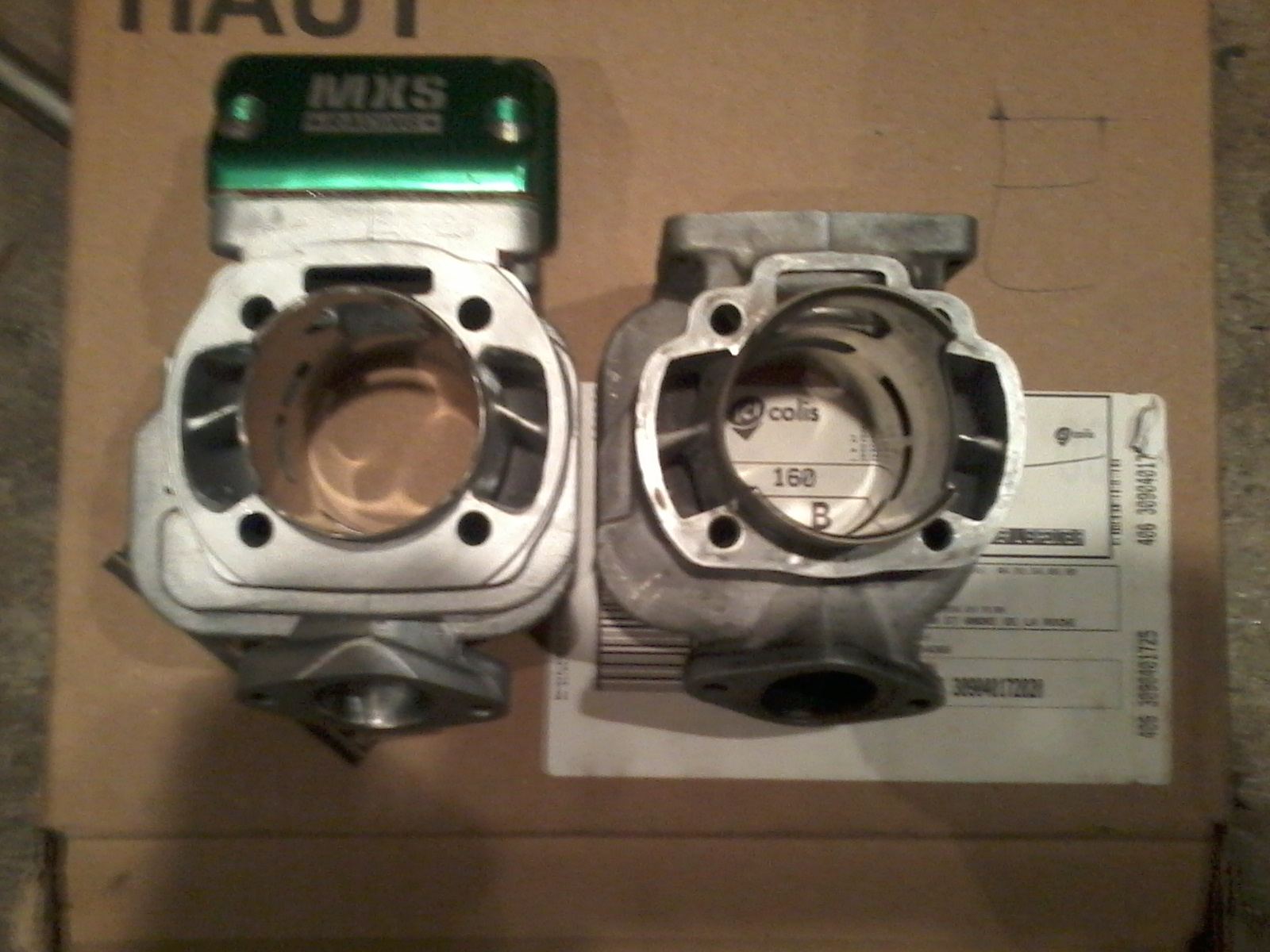

jimmy@ Posté(e) le 18 février 2016 Auteur Signaler Posté(e) le 18 février 2016 wewewe , quelque changement , j'ai echangé un kit 70 most "neuf" jamais monter + un bm aligné au mxs contre un 70 bidalot + bm aligné a ce kit , les transfere latereaux du most etant petit par raport au bm , j'ai aligné le kit au bm (en général on fait le contraire) pour enlevé la "marche" et nuirais au perfs. une tof du most revu (gauche) et du bida a droite . bien alligné au bm, je vais voir ce qu"il vaut ce kit , j'ai mesurer les diagrames ils font bien 196°/137°/137° , comme le mxs racing . 3
jimmy@ Posté(e) le 18 février 2016 Auteur Signaler Posté(e) le 18 février 2016 À l'instant, Leesion a dit : 196° le most? ouai. avec un squish de 0.7.
tomMpower Posté(e) le 18 février 2016 Signaler Posté(e) le 18 février 2016 Popopow ! les transfert sont énorme sur le bidalot ! pas mal le petit most même si je trouve qu'il y en n'a trop mdrr
nathan 2917 Posté(e) le 18 février 2016 Signaler Posté(e) le 18 février 2016 tu veux prépa mon MHR ? mdrr
mat881 Posté(e) le 18 février 2016 Signaler Posté(e) le 18 février 2016 Ah ouais bien élargie les transferts du most
flostunt76 Posté(e) le 18 février 2016 Signaler Posté(e) le 18 février 2016 ah oui effectivement les transfert du most sont petit par rapport au bidalot
jimmy@ Posté(e) le 19 février 2016 Auteur Signaler Posté(e) le 19 février 2016 il y a 3 heures, tomMpower a dit : Popopow ! les transfert sont énorme sur le bidalot ! pas mal le petit most même si je trouve qu'il y en n'a trop mdrr pas tant que ça , je connait que celuis de flostunt , je l'ai jamais vus tourné , il rentrera dans le comparatif .. il y a 3 heures, nathan 2917 a dit : tu veux prépa mon MHR ? mdrr je suis pas preparateur . il y a 2 heures, flostunt76 a dit : ah oui effectivement les transfert du most sont petit par rapport au bidalot oui mais il se ratrape bien sur l'arrière qui est imposant , une petite finition est a refaire a l'interieur du transfere arrière c'est pas très régulier c'est tout , mais bien fini , même les plant de joints sons polis . j'ai polis l'échappement . resultat samedi. 1
nathan 2917 Posté(e) le 19 février 2016 Signaler Posté(e) le 19 février 2016 tu vas monté le most du coup ?
jimmy@ Posté(e) le 19 février 2016 Auteur Signaler Posté(e) le 19 février 2016 tant qu'à faire oui , il est neuf , un légé rodage et c bon . c'est un des rare que j'ai pas tésté (toute façon il me reste 2 bidalot)
