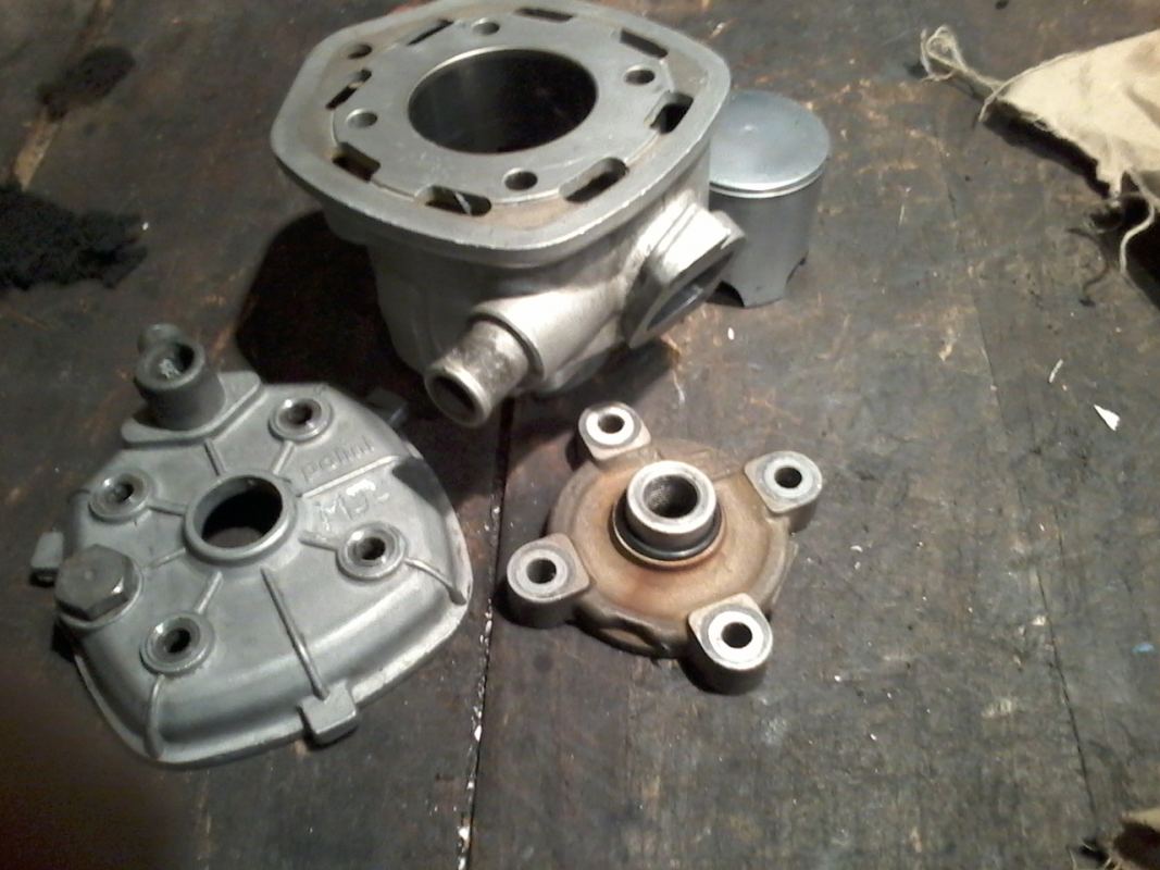

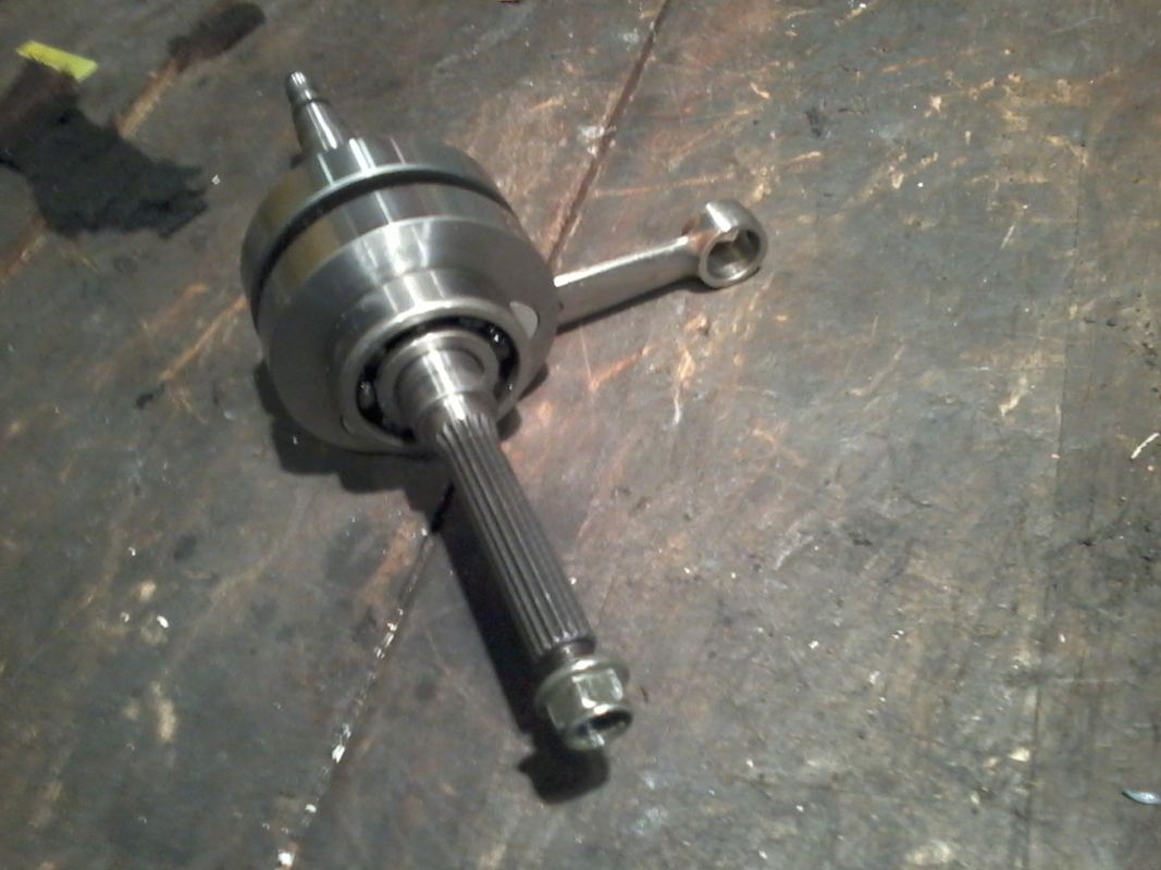

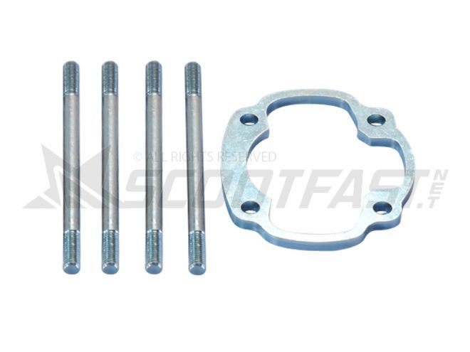

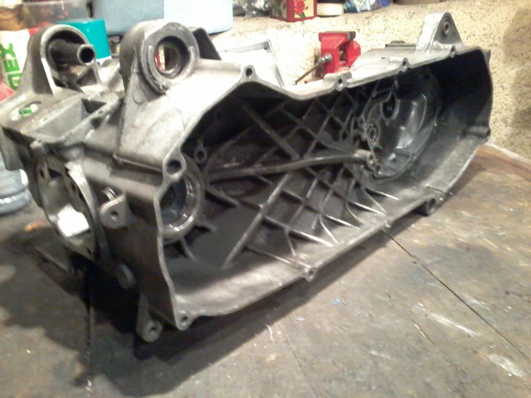

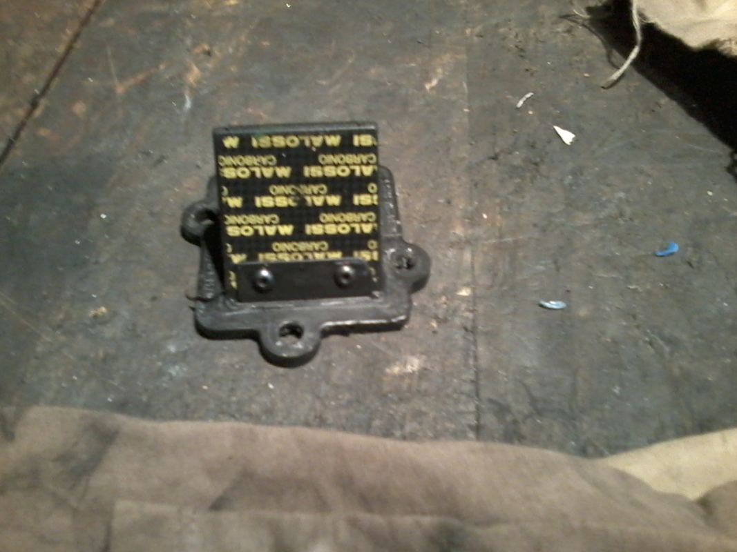

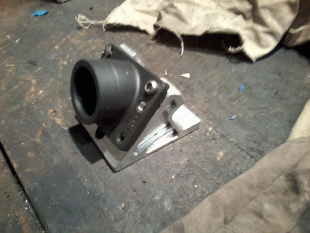

jimmy@ Posté(e) le 18 août 2018 Auteur Signaler Posté(e) le 18 août 2018 (modifié) salut . ce coup un grand pas en avant , je passe en LC. le Minarelli vertical est sympa mais ça vas un temps , place a du plus fiable et plus perfo sur la base d'un bm de nitro qui sera revus au niveaux des transfere pour s'aligné au kit et pour l'over range .je monte pas un moteur de run , faut pas oublier que c'est pour du all day . le carter avais été peint en noir , j'ai commencé a netoyé ça , (je vais pas le polir non plus ) le truc qui me fait chier dans l'histoire c'est que je peux dire adieux a mon disque arrière en 220 mm . avec l'étrier du nitro faut que je repasse en 190 mm . mais bon on vas pas chipoter. en vilebrequin c'est un motoforce racing axe de 12 bièle de 85 mm (neuf aucun jeu) kit 70 polini evo 2 dans un etat nickel (ancien scoot de run qui n'as presque jamais tourné) même le segment n'est pas usé , cale + pipe stage6 ,clapet malossi vl chez pas koi.pot Stage6 r1200 , je monte le pack over range , le mvt dd , et le pwk 28 de mon bw's . j'ai commender un cale de 5mm polini déjà retaillé aux transfere pour ce kit + les gougeon plus long. Modifié le 18 août 2018 par jimmy@ 2
