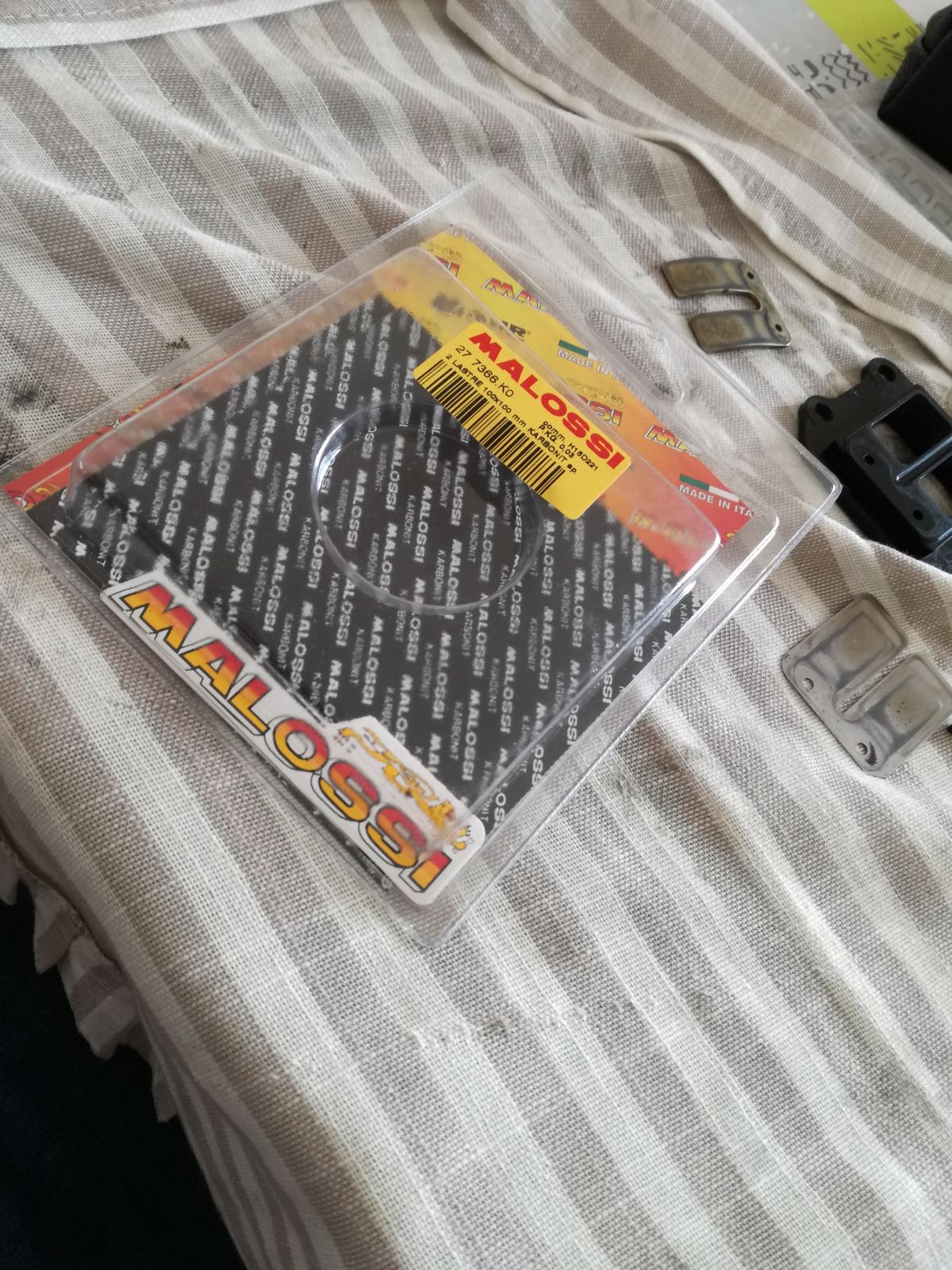

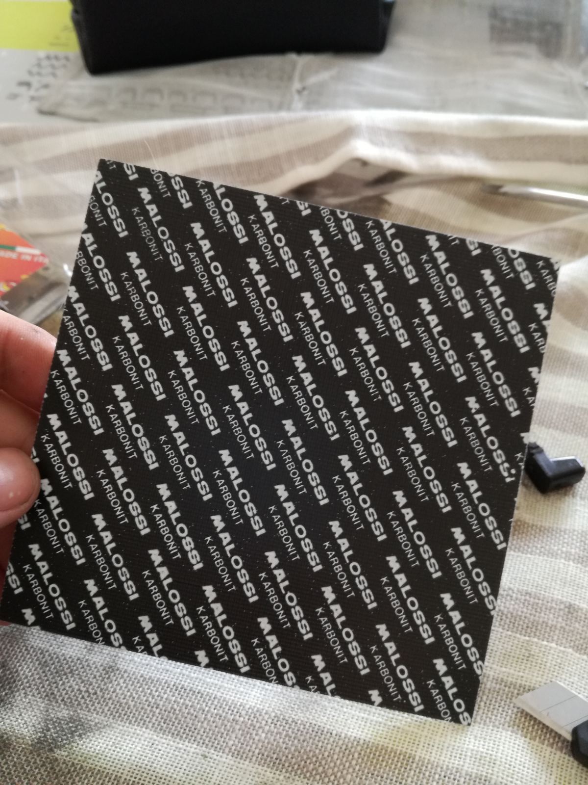

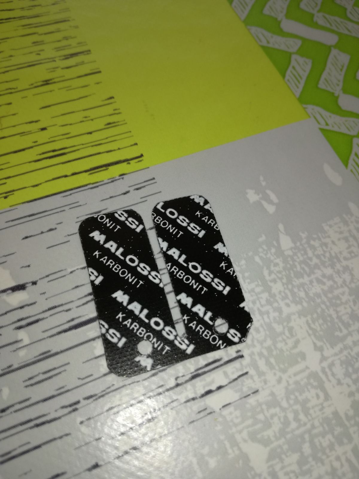

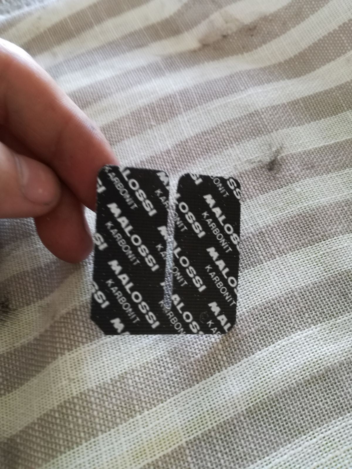

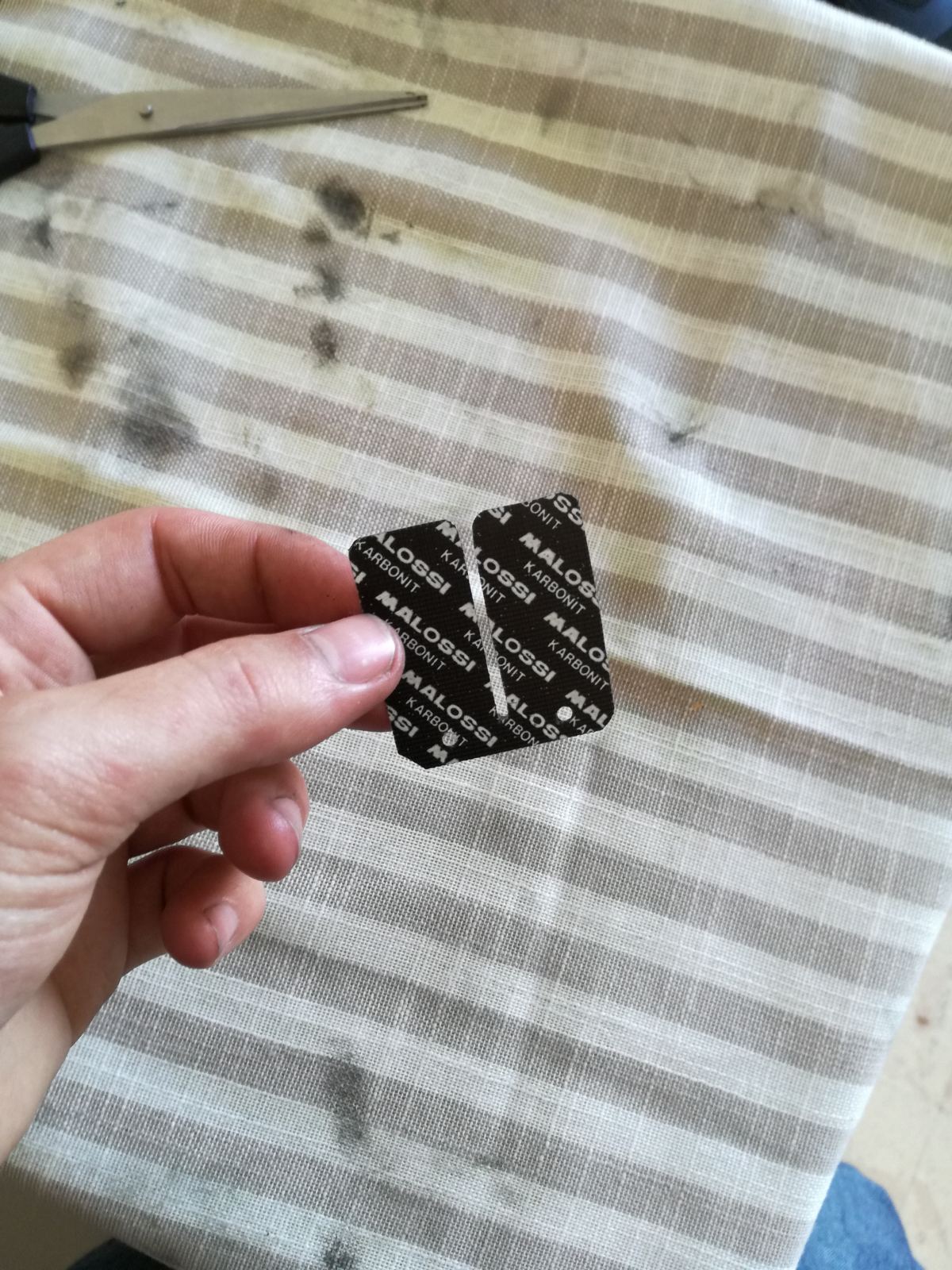

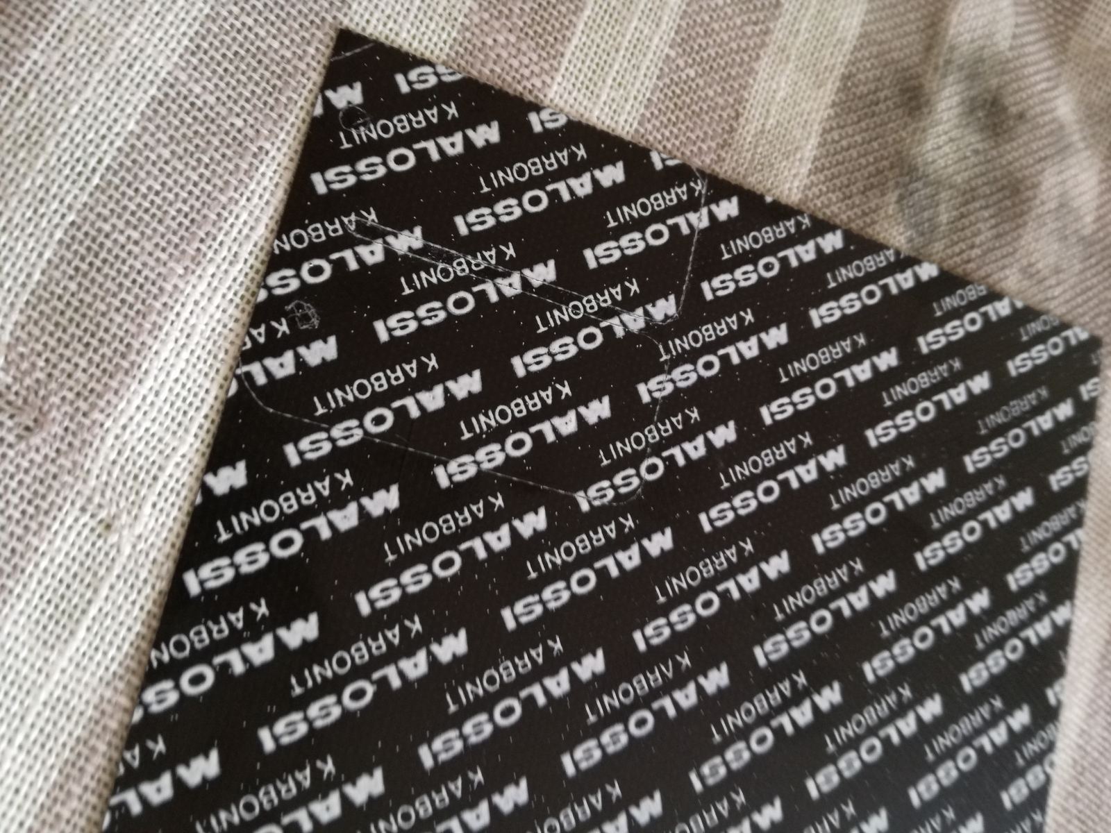

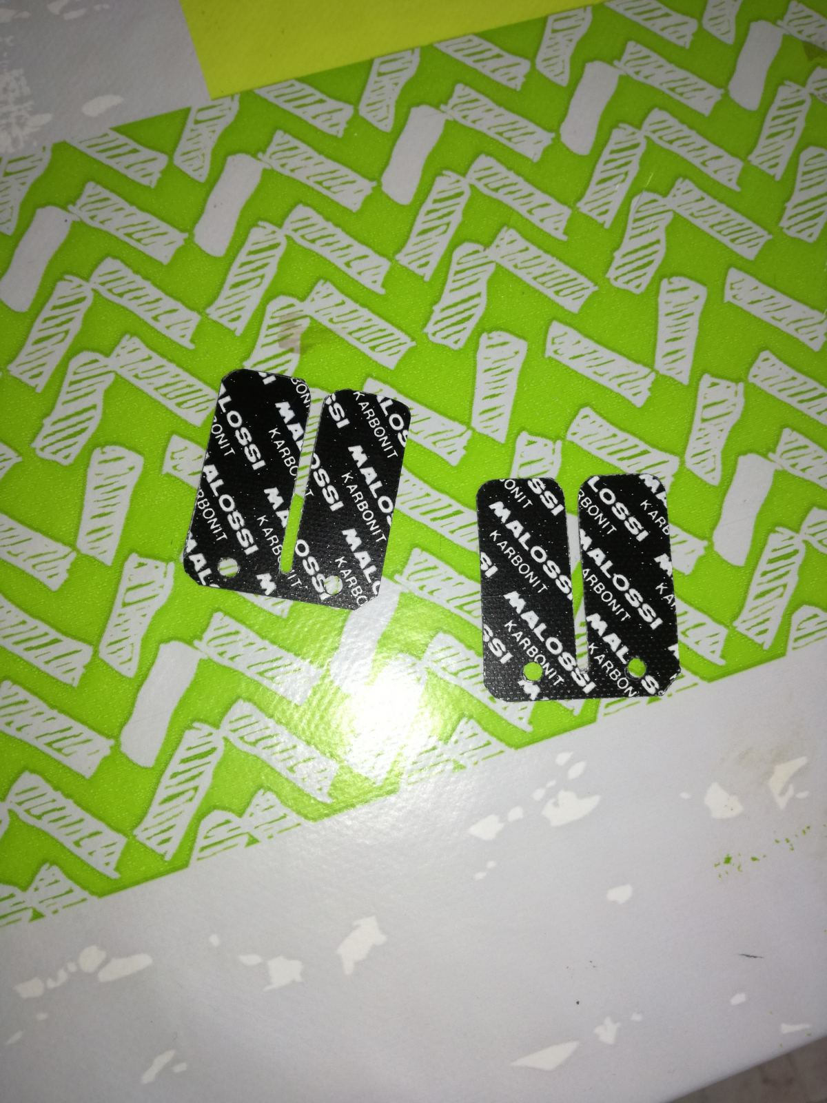

tomMpower Posté(e) le 20 août 2017 Auteur Signaler Posté(e) le 20 août 2017 (modifié) Slt les gars je vient partagé un bon petit plan quand on n'a pas mal de bécane , alors il existe des lamelle carbone prête a être utiliser pour tous les modèles.... Mais sa revient vite chère! A environ 12 a une vingtaine d'euro la lamelle .... Je me suis donc lancer a acheter des plaque de carbone a découper soit même . En l'occurrence c'est 2 plaque malossi 0,30mm 10x10cm Alors il faut de bon ciseaux fin et un petit cutter et une visseuse/perceuse, des petit foret acier 2mm,2,5mm,3mm (en fonction du diamètre des visse de la boîte a clapet). Et aussi pas mal de minutie et de patience . Ah oui une astuce ! Garder les lamelle d'origine pour faire le patron au cutter... La vous poser vos anciennes lamelle d'origine pour tracer au cutter fin on voit un peu mon traçage.... Une fois couper tranquillement compter 20 minute, c'est assez embêtant l'ouverture au milieux.... (à faire au cutter doucement....) Après on passe au perçage des trou, je commence par le foret le plus petit jusqu'à la taille voulu... il faut y aller doucement à part sa pas grand chose Voilàdes lamelle pour mbk booster pour un bac d'origine les lamelle suivante on était faite tout simplement pour mon nitro ! voilà tchusss Modifié le 20 août 2017 par tomMpower 1
Max Blackbird Posté(e) le 20 août 2017 Signaler Posté(e) le 20 août 2017 Végastuce https://www.google.fr/shopping/product/2219971646788090052?q=ciseau+pour+lexan&client=firefox-b&biw=1276&bih=650&sa=X&ved=0ahUKEwjp_tvfwubVAhXDnBoKHSCrDI4Q8gIIkgIwAQ Avec ca ça va super bien 1
jimmy@ Posté(e) le 20 août 2017 Signaler Posté(e) le 20 août 2017 ça revient moins chere , pour la v force les lamelle vallais une fortune , j'avais plusieur lamelle polini am6 je les ai rataillé pour la v force . c'était des 0.25 j'ai mis des 0.30.

tomMpower Posté(e) le 21 août 2017 Auteur Signaler Posté(e) le 21 août 2017 il y a 21 heures, jeff lee a dit : Végastuce https://www.google.fr/shopping/product/2219971646788090052?q=ciseau+pour+lexan&client=firefox-b&biw=1276&bih=650&sa=X&ved=0ahUKEwjp_tvfwubVAhXDnBoKHSCrDI4Q8gIIkgIwAQ Avec ca ça va super bien Oe tien un gars sur Facebook voulu faire le "je sais tout", il m'a dit qu'il ne faut pas découper avec des ciseaux etc.... j'essaierai avec ma B*** tien! Oups ! il y a 18 heures, jimmy@ a dit : ça revient moins chere , pour la v force les lamelle vallais une fortune , j'avais plusieur lamelle polini am6 je les ai rataillé pour la v force . c'était des 0.25 j'ai mis des 0.30. Oe, c'est pour sa... elle valent 40eu les lamelle vforce mdr il y a 18 heures, Babaxt a dit : Perso j'aurai pas la patience pour découper des p'tites lamelles comme ça ahah ;D Top la mob ! c'est génial ces engins, rien ne les arrête, même pas leur freins avec des freins à disque et une bonne configuration tu te fais grave plez J'ai pas mal de patience pour ces truc . Merci pour la mob!

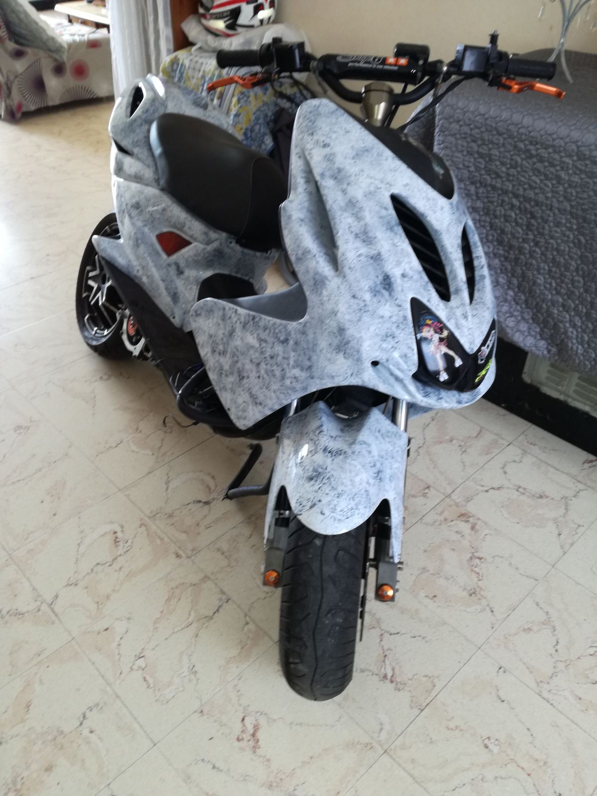

bouigass Posté(e) le 1 septembre 2017 Signaler Posté(e) le 1 septembre 2017 Je viens de lire tout ton sujet et je dois dire que tu bosses bien J'aime bien ton Booster sauf avec le Leo GP, je n'aime pas du tout ce pot mais j'ai lu que tu l'as remplacé par un Bidalot donc ça va mieux Sur ton Nitro je trouve dommage d'avoir mis des carénages d'une couleur claire car cela ne met pas en valeur les jantes polies
tomMpower Posté(e) le 8 septembre 2017 Auteur Signaler Posté(e) le 8 septembre 2017 Le 01/09/2017 at 15:23, bouigass a dit : Je viens de lire tout ton sujet et je dois dire que tu bosses bien J'aime bien ton Booster sauf avec le Leo GP, je n'aime pas du tout ce pot mais j'ai lu que tu l'as remplacé par un Bidalot donc ça va mieux Sur ton Nitro je trouve dommage d'avoir mis des carénages d'une couleur claire car cela ne met pas en valeur les jantes polies Merci ta du courage arf moi j'aime le pot GP .... faut le voir en vrai en fait plein de pote l'on vue en photo et finalement leur avis changer totalement . Oui j'ai mis le bidalot s1 depuis ... Le nitro il y avait pas tellement de choix de couleur dans mes prix .... et il me fallait des carénage neuf donc voilà x) .

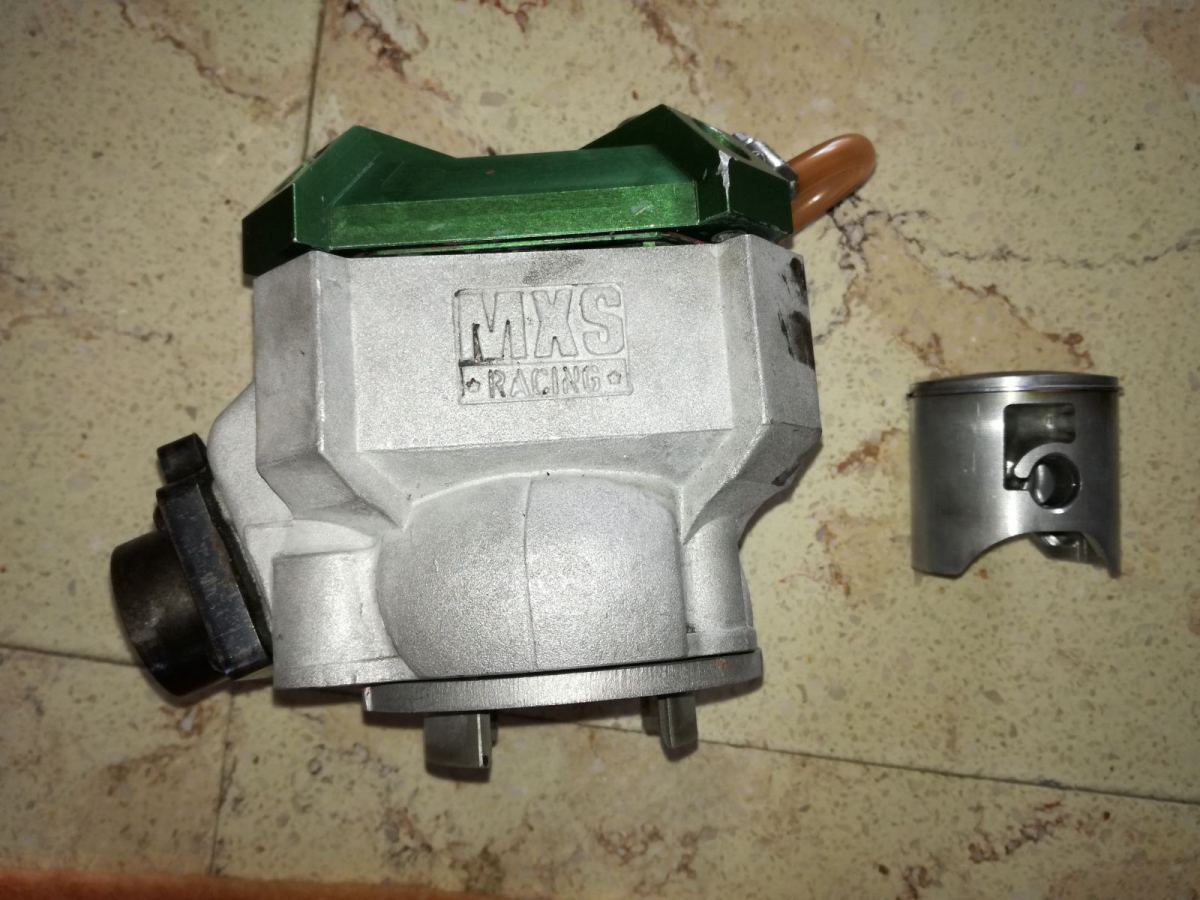

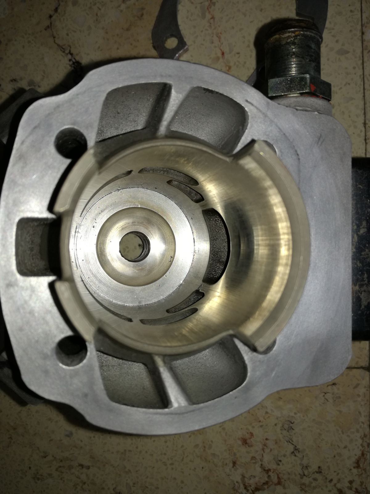

tomMpower Posté(e) le 9 septembre 2017 Auteur Signaler Posté(e) le 9 septembre 2017 Le 01/09/2017 at 15:23, bouigass a dit : Slt les gars encore des petite news depuis je remonte un nitro en 90 mxs gp euh ouioui 90 mxs .... carburateur 34,allumage pvl st6,pack over range.... quelque photo ! Nitro de dingue non ? 2

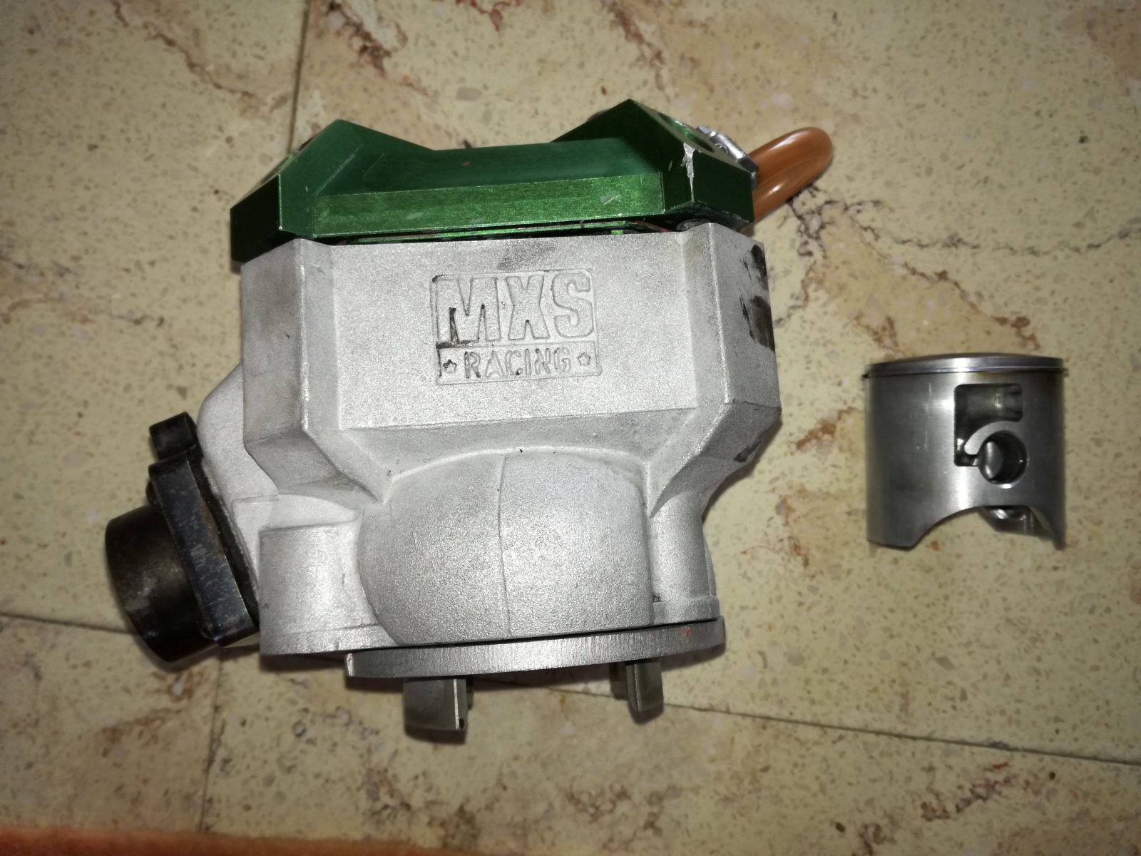

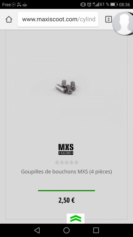

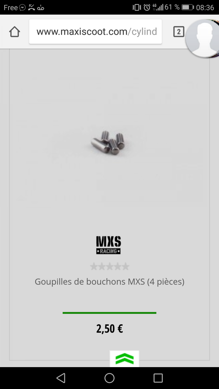

tomMpower Posté(e) le 10 septembre 2017 Auteur Signaler Posté(e) le 10 septembre 2017 il y a 23 heures, nathan 2917 a dit : bientôt en Y dans boulogne zoo T'inquiète groooo il y a 22 heures, jimmy@ a dit : ça vas envoyer velue . Ah bah déjà je l'ai vue rouler c'était très NRV. Mais il y a des valve au emplacements goujon a mettre et des pion pour ne pas que quelle tourne sur elle même, les pion n'était pas mis donc les valve on tourner avec les vibrations ce qui en fait bouché totalement les booster a l'echap et les transfert A ..... Donc pas bon du tout quoi grosse perte de perf .... il y a 13 heures, jimmy@ a dit : c'est pas ton nitro ça ? Non, c'est le nitro d'un pote a moi .... il y a 1 minute, tomMpower a dit :

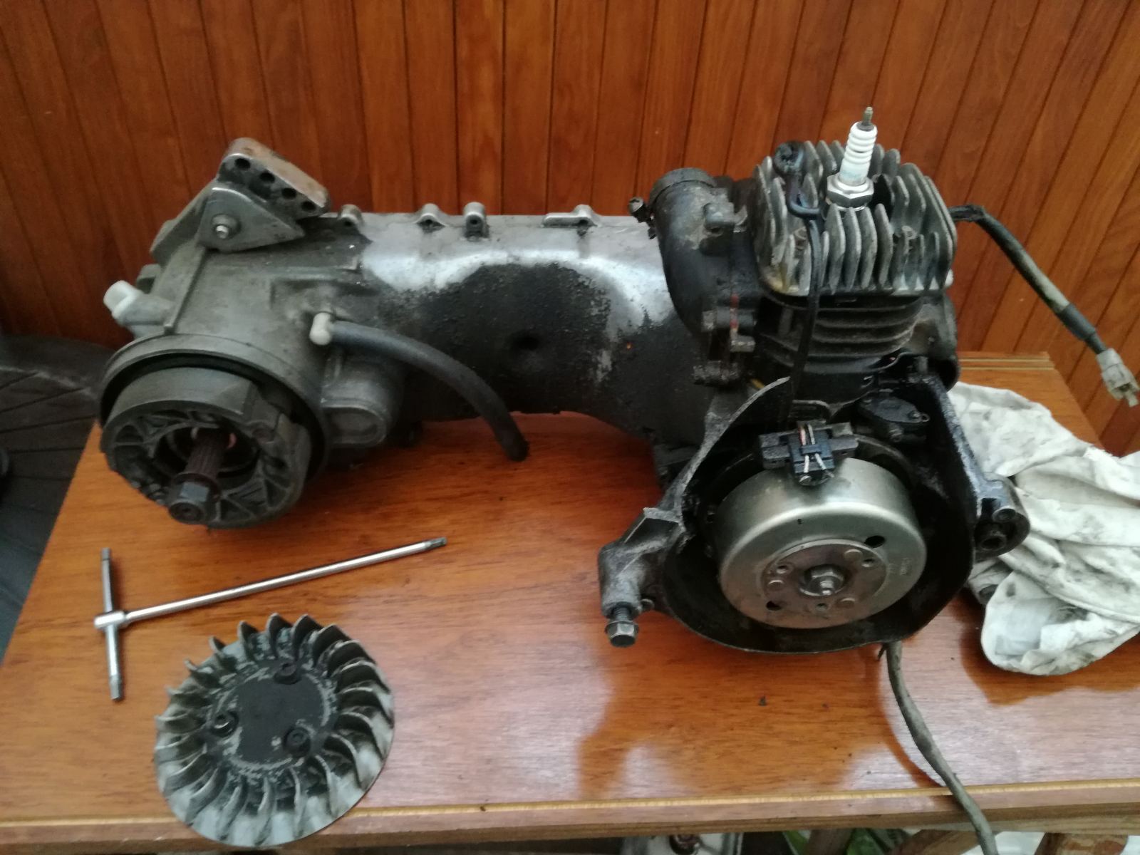

tomMpower Posté(e) le 30 septembre 2017 Auteur Signaler Posté(e) le 30 septembre 2017 Slt,les fou de la clé de 13!!! Bon le nitro en 90 mxs a était remis en route, alors je lui est monter "SOFT" lol -0,72 de squich c'est avant tout pour faire le foufou Bon il roule très fort mais il vibre énormément quand il s'élance et hurle dans le vide.... - J'ai fait mini verif de la varia.... Powaaa je comprends même pas comment de tels moteurs puisse attérir dans de tels mains.... Correcteur de couple non graisser,courroie à l'envers,galets mélangé n'importe comment dans le variateur! Résultat après cette vérif mineure, plus de vibration, ne hurle plus pour rien donc marche encore plus fort . Bref je vous conseille le mxs gp90 oui et non parce que sont architecture complexe (a monter il te faut 1heure c'est juste hallucinant), au dernière nouvelle le cylindre c'est desserrer donc il faudra que je lui mette du frein filet sur ces 4 Visse qui servent de goujon . Bon j'ai monté ma boîte a clapets d'origine quelque peu modifié sur mon nitro en motoforce racing -lamelle 0,30MM -buté ecarter a 8mm au lieu de 6 voir 6,5mm d'origine Bon un bon gain en couple et en haut régime sympa la roue décolle tout seul quand je part à fond (sans triché de se mettre en arrière etc), j'hésite a maintenant passer en 21pwk vue que je l'ai en stock avec sa pipe et des gicleurs.... Mais priorité au projet des clients lol En effect encore un moteur booster en 50 top perf a refaire 330eu de commande (pot artek k2 neuf,carter allumage a remplacer et tout le touintouin pour refaire rouler correctement sont petit stunt bien abîmer ). Et encore un autre projet qui va arriver sûrement le mois prochain un gars qui veux une configuration racing en 70 sur un nitro, les pièces sont encore a déterminé Je vous ferais suivre sa de toute façon il y aura de la prépa de carter etc sa seras plus intéressant que d'hab hein! ps; Je met quelque photo dans la journée

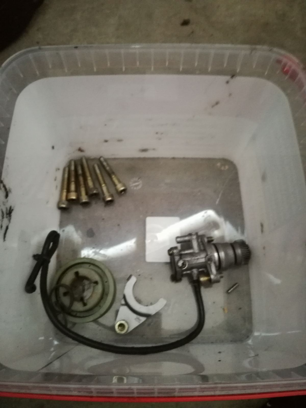

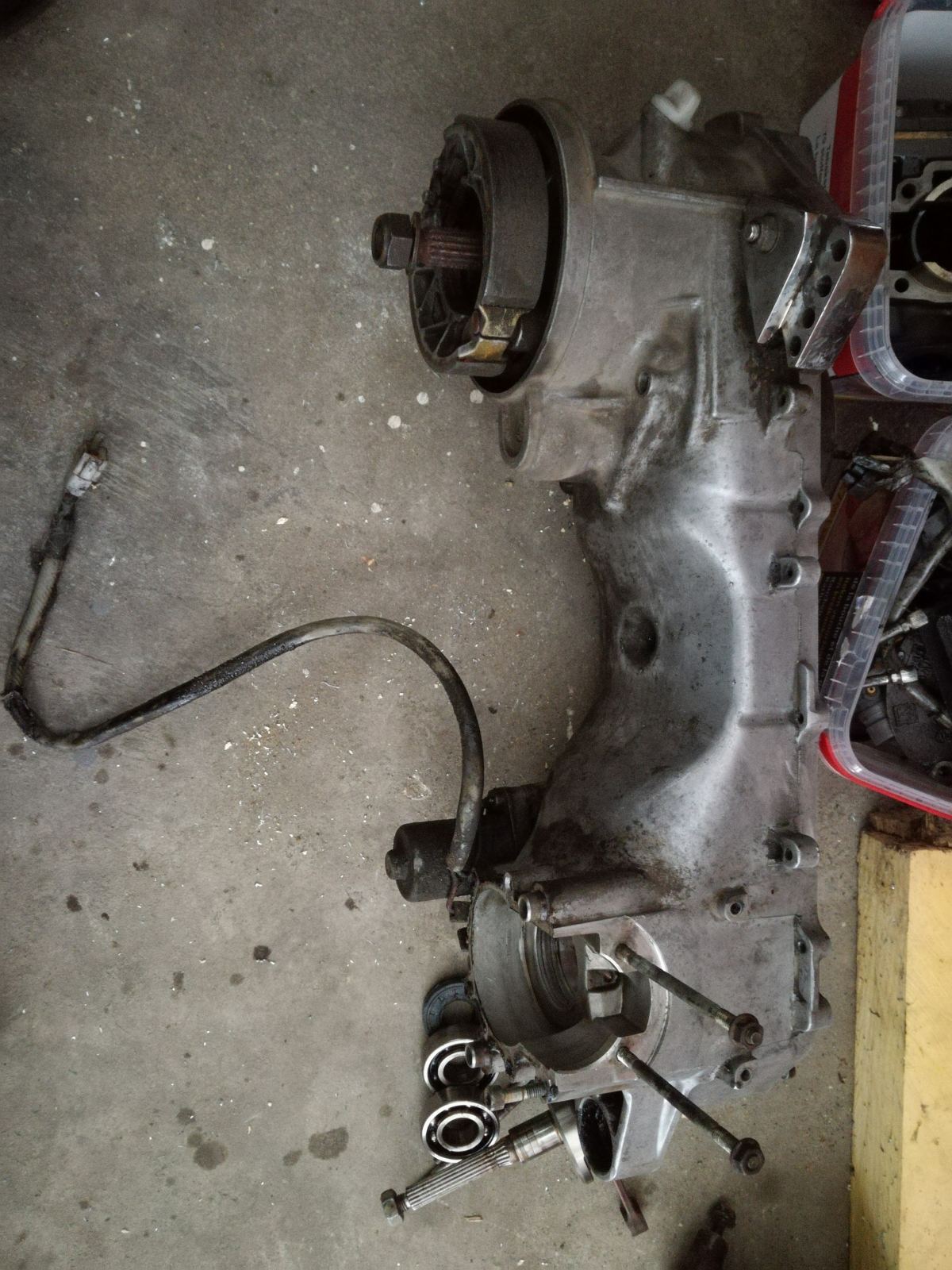

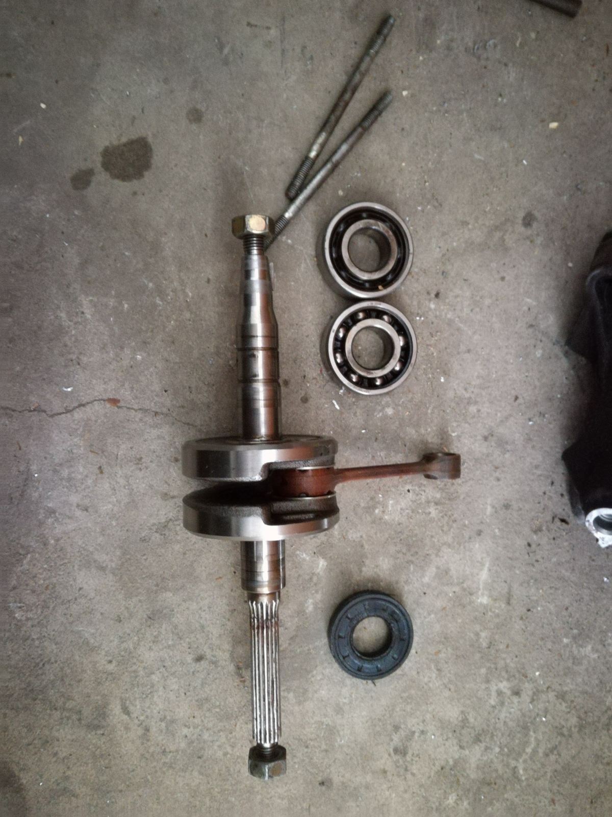

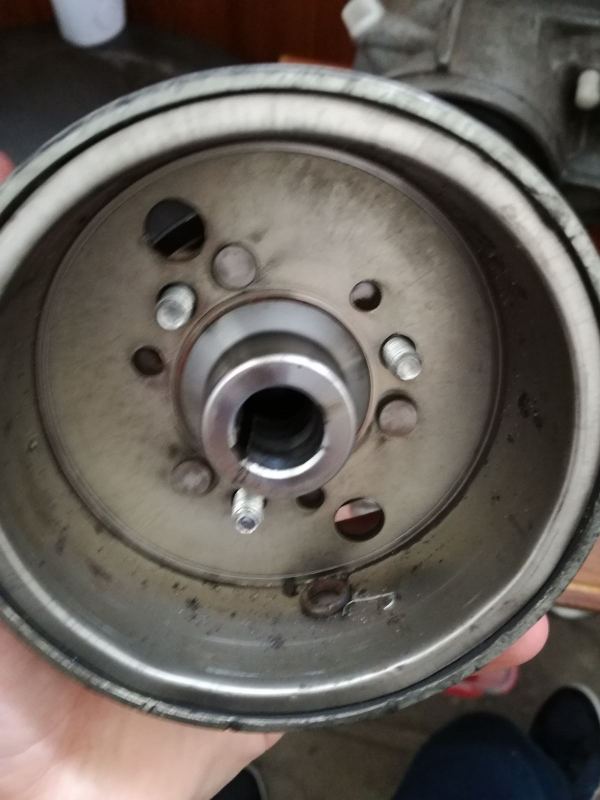

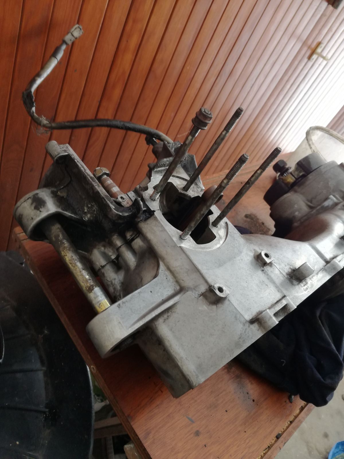

tomMpower Posté(e) le 30 septembre 2017 Auteur Signaler Posté(e) le 30 septembre 2017 Il y a 7 heures, nathan 2917 a dit : ololo Thominette Racing préparateur a boulogne zoo va nous faire ce genre de prépa quelque peu épicé sucre salé Mdrrr tes pas prêt Quand tu trouve des rondelle dans une cloche allumage Petite mise au propre pour éviter les mains trop sale.... et puis démontage complet on récup le vilebrequin donc les roulements on était retirée.
