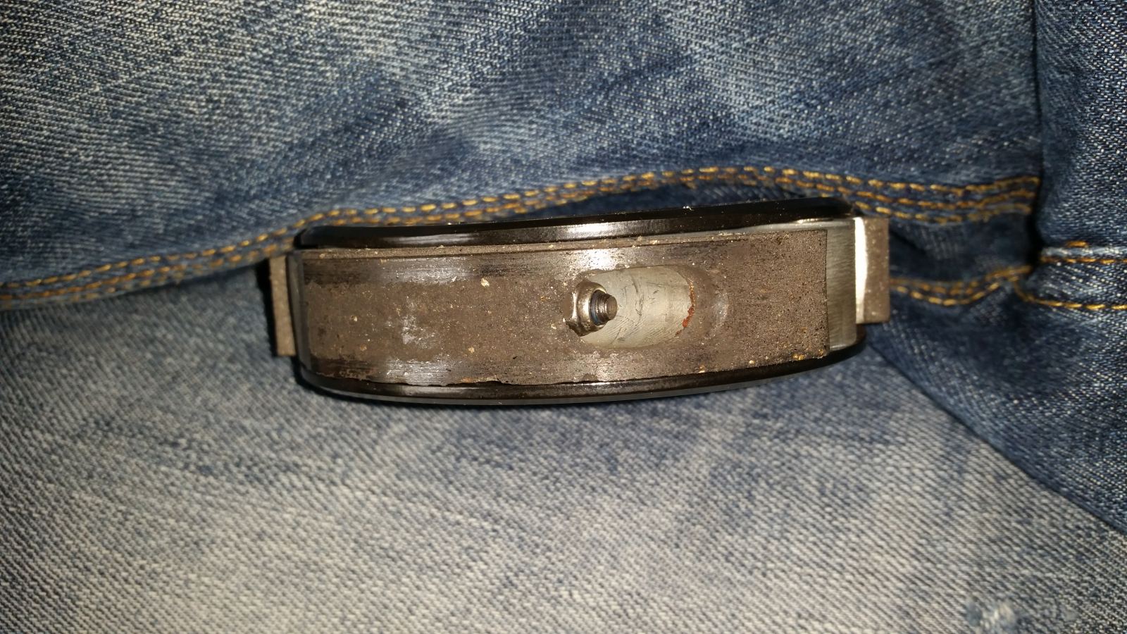

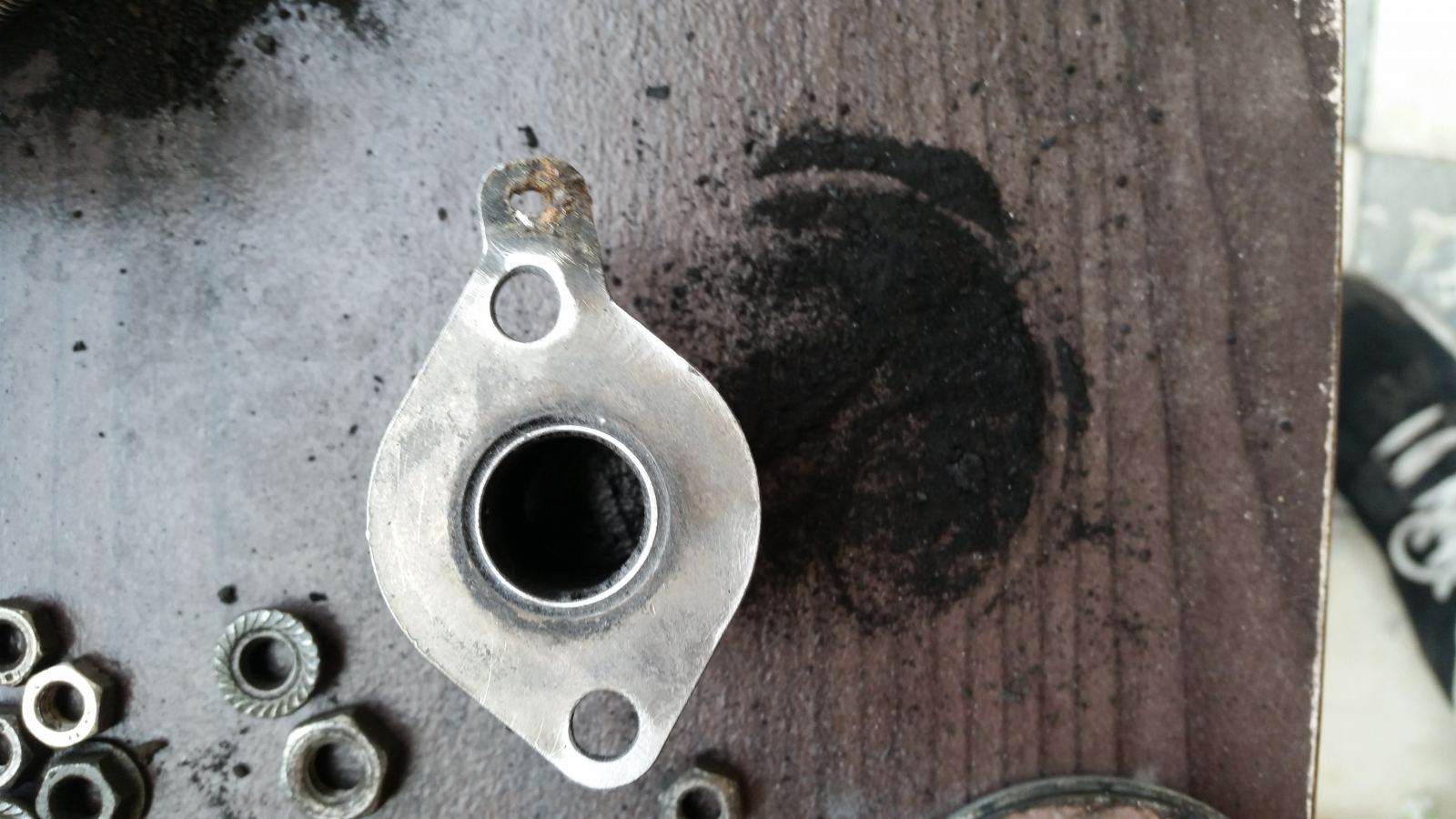

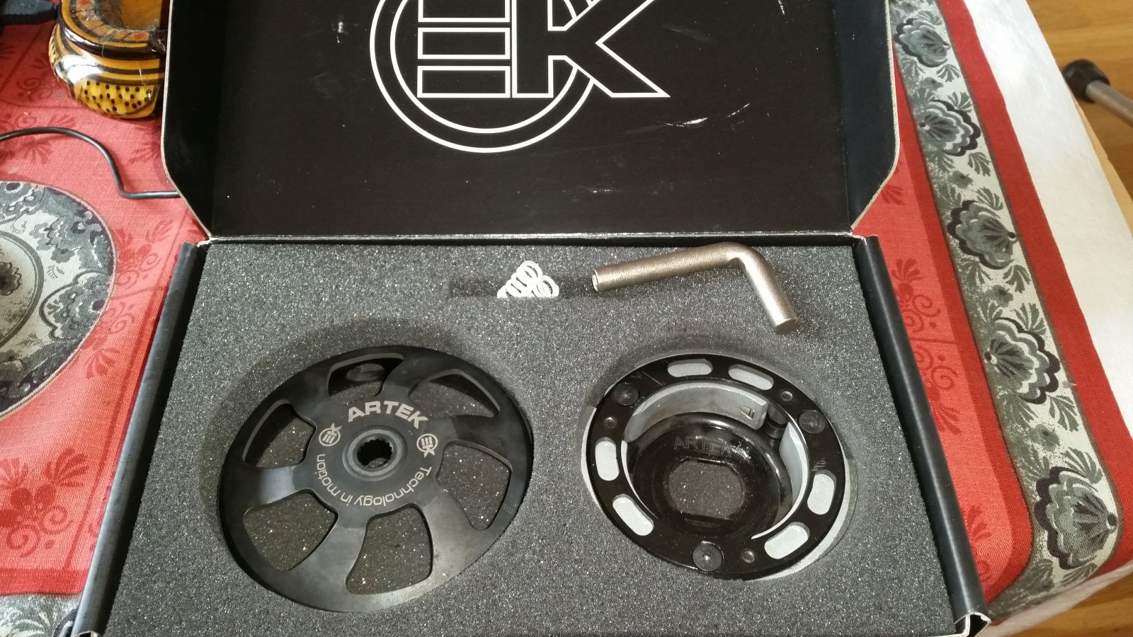

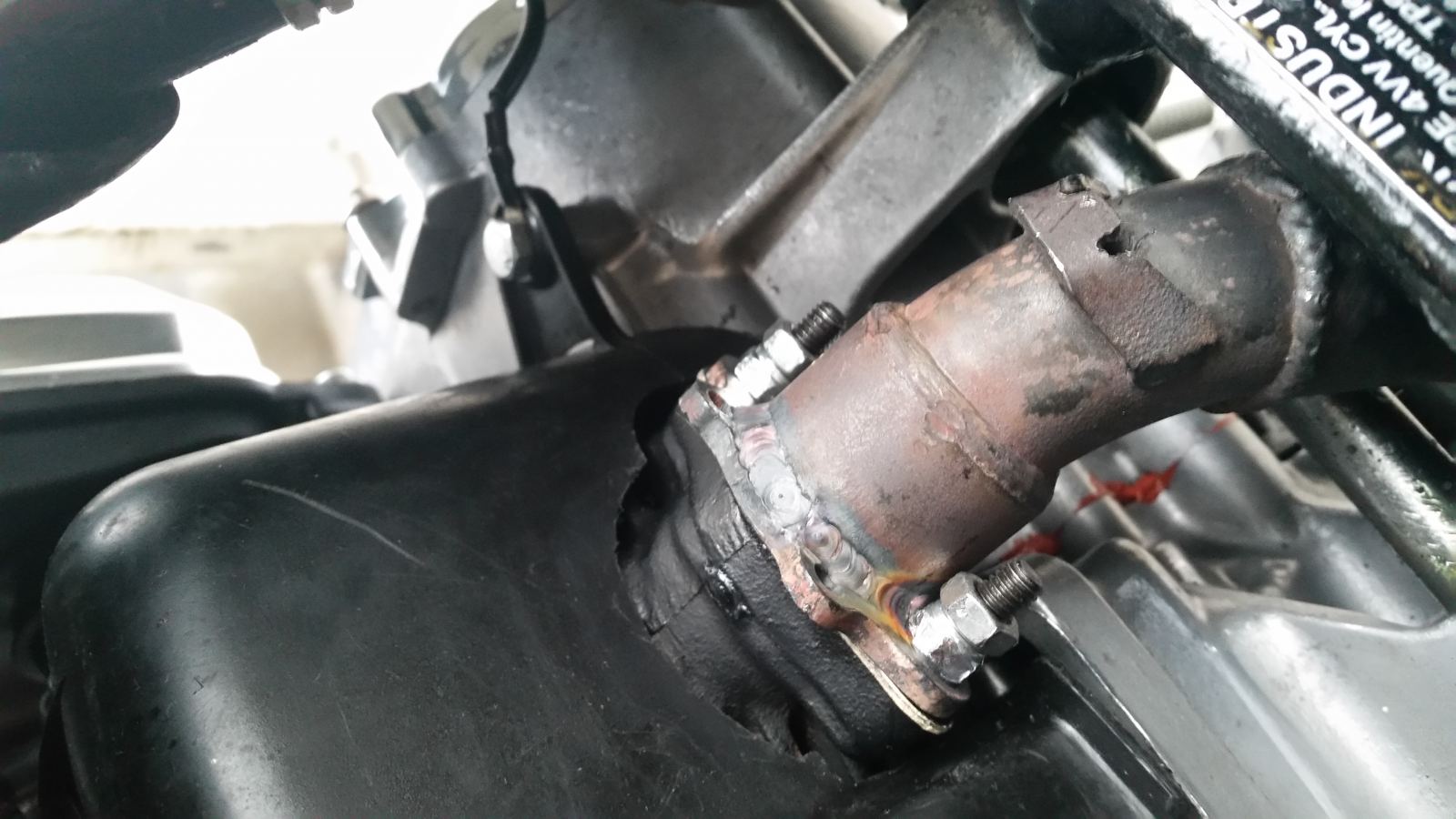

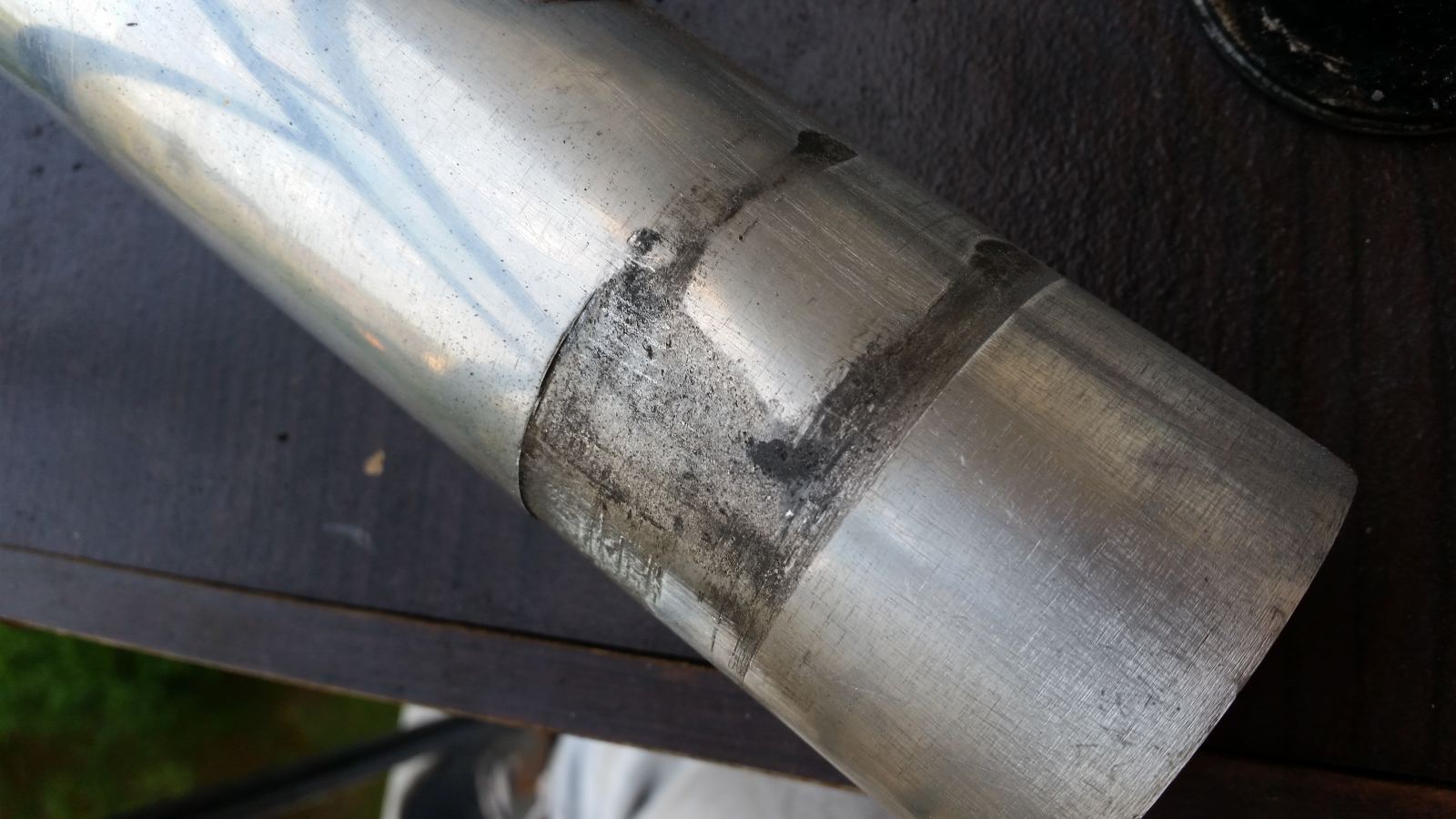

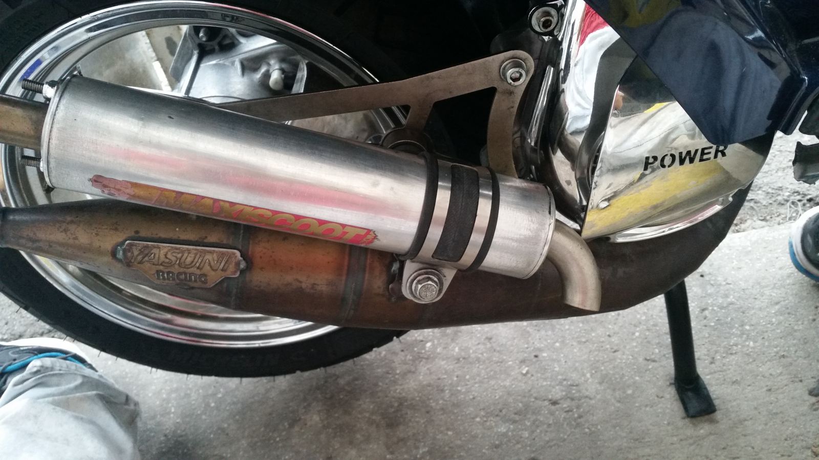

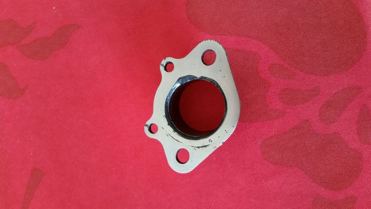

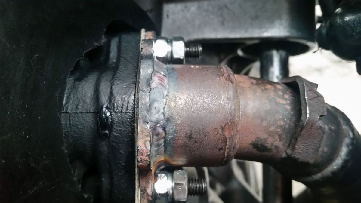

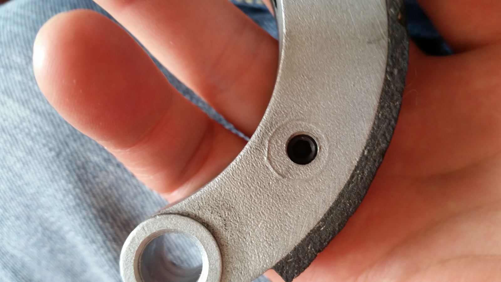

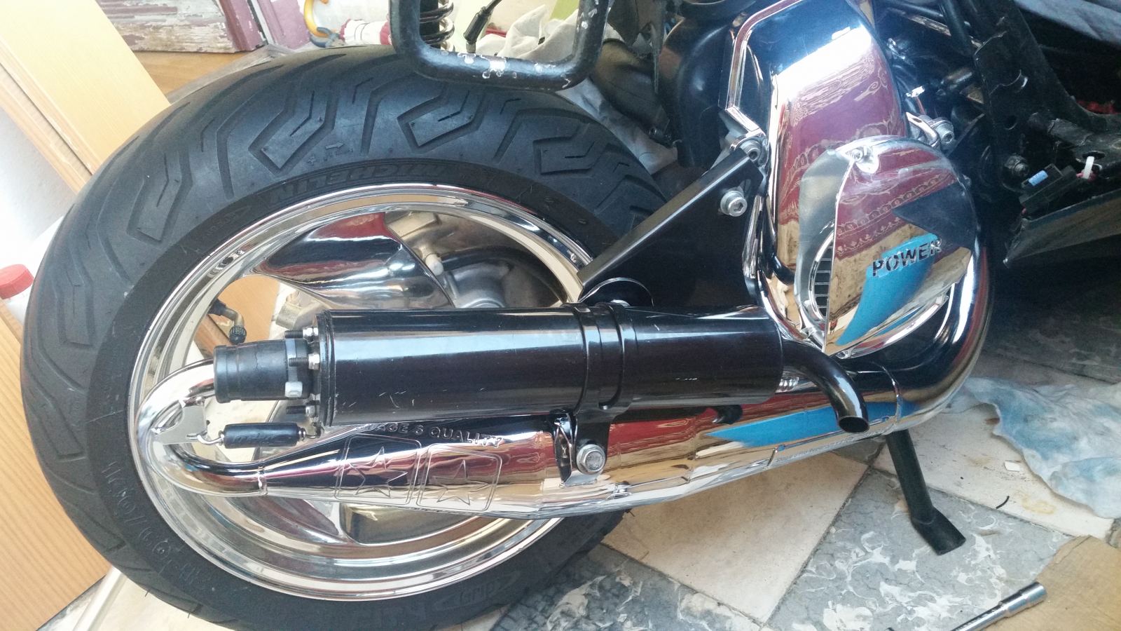

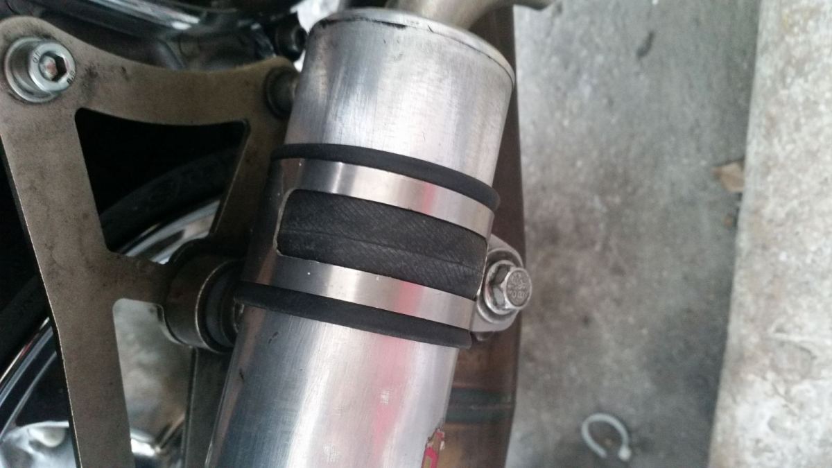

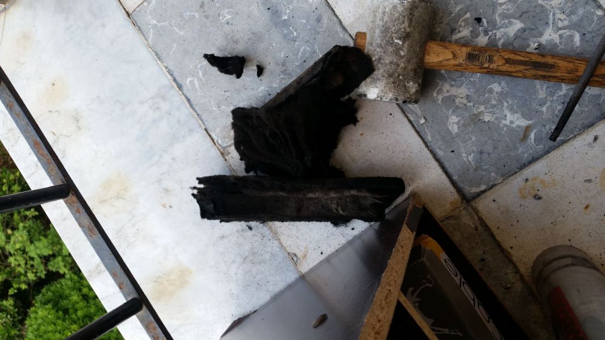

Leesion Posté(e) le 19 mai 2016 Auteur Signaler Posté(e) le 19 mai 2016 (modifié) Salut a tous Aujourd'hui j'ai installé le pot de @flostunt76 un yasuni C16. Je trouve le pot super c'est moins creux quand je roule. Merci a @flostunt76 C'est largement mieux dans les bas régimes. Je l'ai décalaminé. Il en avait besoin lol. J'ai changé la laine de roche. Et nettoyé l'intérieur de la cartouche. J'ai bien sur fait soudé la bride du pot car elles sont rarement étanche. J'ai remarqué que le collier de la cartouche ne serré pas suffisamment la cartouche.Donc j'ai mis de la chambre a air. J'espère pas que ça va faire un incendie lol. La bride du cylindre était voilé donc même avec un joint neuf sa fuyait donc je l'ai surfacé. Merci @YasunBooster pour sont embrayage. j'ai poncé les garnitures au 600 pour quelles soit uniforme. Au début l'embrayage accroché vraiment tard avec les ressort blanc détendu à fond mais va de mieux en mieux. A quoi serre cette vis? Modifié le 19 mai 2016 par Leesion 3
Crossman13 Posté(e) le 19 mai 2016 Signaler Posté(e) le 19 mai 2016 Salut, beau travail, je suis en sous marin depuis longtemps (comme tout'les projets tuning du forum ). Comment as-tu decalmainé ton pot ? C'est bien fait en tout cas
nathan 2917 Posté(e) le 19 mai 2016 Signaler Posté(e) le 19 mai 2016 il a mit des boulon et joue des maracasses mdrr . Polie le ca ira bien avec le chrome 1

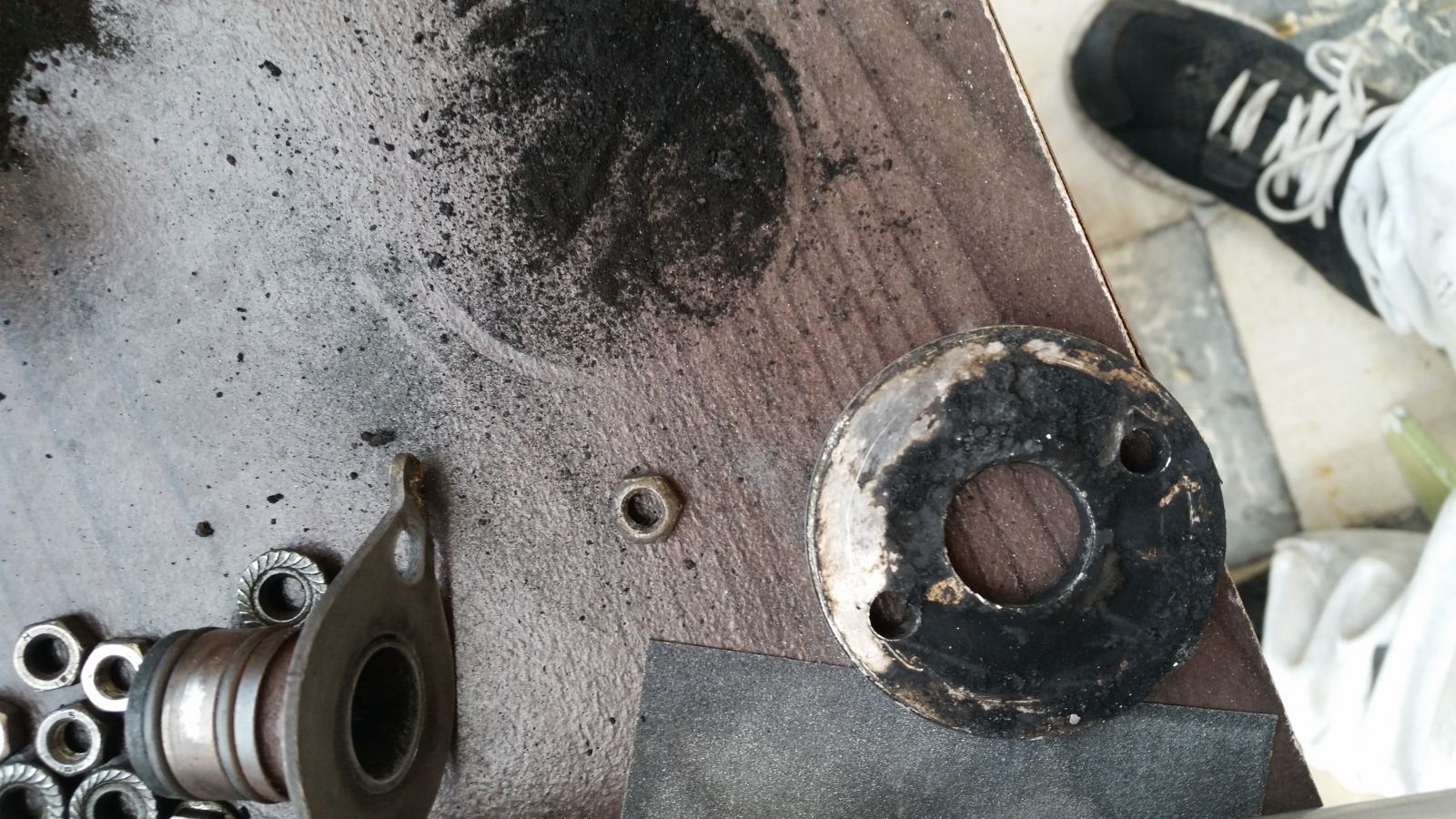

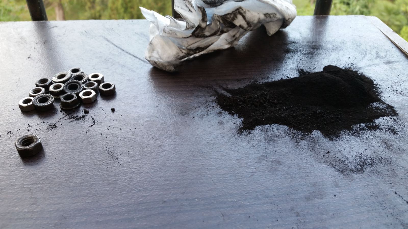

Leesion Posté(e) le 19 mai 2016 Auteur Signaler Posté(e) le 19 mai 2016 il y a une heure, Crossman13 a dit : Salut, beau travail, je suis en sous marin depuis longtemps (comme tout'les projets tuning du forum ). Comment as-tu decalmainé ton pot ? C'est bien fait en tout cas Pour décalaminer un pot tu mets 15 écrous de 6mm dedans le corps, tu bouche les deux cotés et tu secoues. Les écrous vont taper, creuser et griffer la calamine. après tu tape très légèrement avec un maillet. il y a 57 minutes, nathan 2917 a dit : il a mit des boulon et joue des maracasses mdrr . Polie le ca ira bien avec le chrome J'aimerai bien carrément chromé le pot je trouve que c'est moins d'entretien par rapport au polissage. Et puis j'ai la flemme de polir lol. A voir si c'est moins de 100 euro le bain de chrome. La cartouche je vais la peindre en noir brillant. En gros le c16 ressemblera au Stage6 il y a 55 minutes, YasunBooster a dit : Bien propre tout ce boulot Merci
Max Blackbird Posté(e) le 19 mai 2016 Signaler Posté(e) le 19 mai 2016 (modifié) il y a 51 minutes, Leesion a dit : Pour décalaminer un pot tu mets 15 écrous de 6mm dedans le corps, tu bouche les deux cotés et tu secoues. Les écrous vont taper, creuser et griffer la calamine. après tu tape très légèrement avec un maillet. je connaissais pas cette technique,c'est pas con du tout J'aimerai bien carrément chromé le pot je trouve que c'est moins d'entretien par rapport au polissage. Et puis j'ai la flemme de polir lol. A voir si c'est moins de 100 euro le bain de chrome. Reves pas,avec le boulot de polissage qu il y a à faire déja La cartouche je vais la peindre en noir brillant. En gros le c16 ressemblera au Stage6 Perso,je peindrais le pot a la haute tempsérature noir et poli la cartouche flo stunt est vachement généreux,quand il te vend un pot,il te file la calamine avec,et en plus il est tellement cool qu il a pas du te la faire payer Modifié le 19 mai 2016 par jeff lee 2

flostunt76 Posté(e) le 20 mai 2016 Signaler Posté(e) le 20 mai 2016 il y a 14 heures, Leesion a dit : Salut a tous Aujourd'hui j'ai installé le pot de @flostunt76 un yasuni C16. Je trouve le pot super c'est moins creux quand je roule. Merci a @flostunt76 C'est largement mieux dans les bas régimes. Je l'ai décalaminé. Il en avait besoin lol. J'ai changé la laine de roche. Et nettoyé l'intérieur de la cartouche. J'ai bien sur fait soudé la bride du pot car elles sont rarement étanche. J'ai remarqué que le collier de la cartouche ne serré pas suffisamment la cartouche.Donc j'ai mis de la chambre a air. J'espère pas que ça va faire un incendie lol. La bride du cylindre était voilé donc même avec un joint neuf sa fuyait donc je l'ai surfacé. Merci @YasunBooster pour sont embrayage. j'ai poncé les garnitures au 600 pour quelles soit uniforme. Au début l'embrayage accroché vraiment tard avec les ressort blanc détendu à fond mais va de mieux en mieux. A quoi serre cette vis? Je suis content qui te plaise je suis choquer de toute la calamine qu'il y avait dedant mdr moi aussi je le verrai bien chrome avec les soudure bleui il y a 12 heures, jeff lee a dit : flo stunt est vachement généreux,quand il te vend un pot,il te file la calamine avec,et en plus il est tellement cool qu il a pas du te la faire payer Qu est ce que tu raconte toi

Leesion Posté(e) le 20 mai 2016 Auteur Signaler Posté(e) le 20 mai 2016 Tout de facon je suis super content du pot . Le bruit est grave par rapport au Stage6. J'ai l'impression de faire moins de bruit. Mais la laine de roche est neuve donc normal. Juste c'est le tube de silencieux qui a pris cher
flostunt76 Posté(e) le 20 mai 2016 Signaler Posté(e) le 20 mai 2016 il y a 1 minute, Leesion a dit : Tout de facon je suis super content du pot . Le bruit est grave par rapport au Stage6. J'ai l'impression de faire moins de bruit. Mais la laine de roche est neuve donc normal. Juste c'est le tube de silencieux qui a pris cher Oui moi aussi j adorer le bruit de se pot
tomMpower Posté(e) le 20 mai 2016 Signaler Posté(e) le 20 mai 2016 ça doit pas être une impression pour le bruit .
