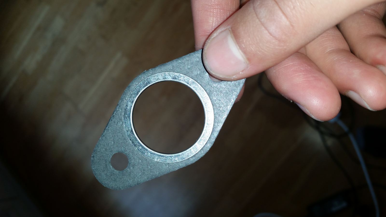

mat881 Posté(e) le 30 mai 2016 Signaler Posté(e) le 30 mai 2016 C'est parceque ta bride est soudée, elle ce place pas bien en face du cylindre du coup ca fait un léger décalage, mais vaut mieux ça que ça degeule de tous les côtés !
Leesion Posté(e) le 30 mai 2016 Auteur Signaler Posté(e) le 30 mai 2016 Ba si elle est pile en face . J'ai fait un marquage pour que le mec me soude pas la rotule de travers. Et j'ai des trous oblongs pour la fixation. A la base le plan de joint du pot était voilé. Le l'ai surfacer . Photos pages avant. Le propriétaire avait mis un joints rond pour pot d'origine ! !!
mat881 Posté(e) le 31 mai 2016 Signaler Posté(e) le 31 mai 2016 Bizarre, le plan de joint est encore tordu alors, je vois que ça ! 1
flostunt76 Posté(e) le 31 mai 2016 Signaler Posté(e) le 31 mai 2016 Oui mais ses en métan un joint de pot de origine que j'avais aucune fuite de pot

Leesion Posté(e) le 31 mai 2016 Auteur Signaler Posté(e) le 31 mai 2016 il y a 35 minutes, flostunt76 a dit : Oui mais ses en métan un joint de pot de origine que j'avais aucune fuite de pot Oui mais ils sont galère a mettre vu que j'ai pas d'emplacement. il y a 3 minutes, dada65 a dit : hep j avais pas vu ton tropic sympa je suis Merci

jimmy@ Posté(e) le 31 mai 2016 Signaler Posté(e) le 31 mai 2016 il y a 27 minutes, Leesion a dit : Oui mais ils sont galère a mettre vu que j'ai pas d'emplacement. Merci tu mets 2 joints de pot , ça sera étanche. 1
flostunt76 Posté(e) le 31 mai 2016 Signaler Posté(e) le 31 mai 2016 il y a 3 minutes, jimmy10 a dit : tu mets 2 joints de pot , ça sera étanche. oui au pire

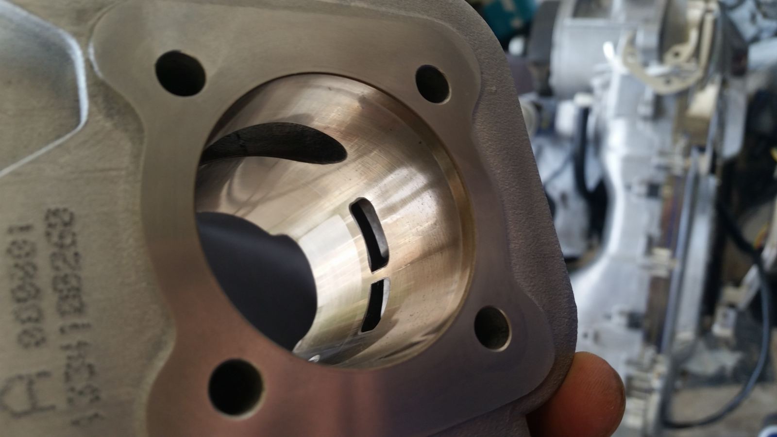

Leesion Posté(e) le 31 mai 2016 Auteur Signaler Posté(e) le 31 mai 2016 il y a une heure, dada65 a dit : tu la acheter ou ton athena racing ? Sur altec racing il était en promo je l'ai eu a 140e je crois
dada65 Posté(e) le 31 mai 2016 Signaler Posté(e) le 31 mai 2016 À l'instant, Leesion a dit : Sur altec racing il était en promo je l'ai eu a 140e je crois pourquoi tu les apple pas tout simplement ? si tout le reste et en très bon etat tu leurs dit en voulant controler mes segment ou piston je suis me appercus le cylindre et comme sa etc

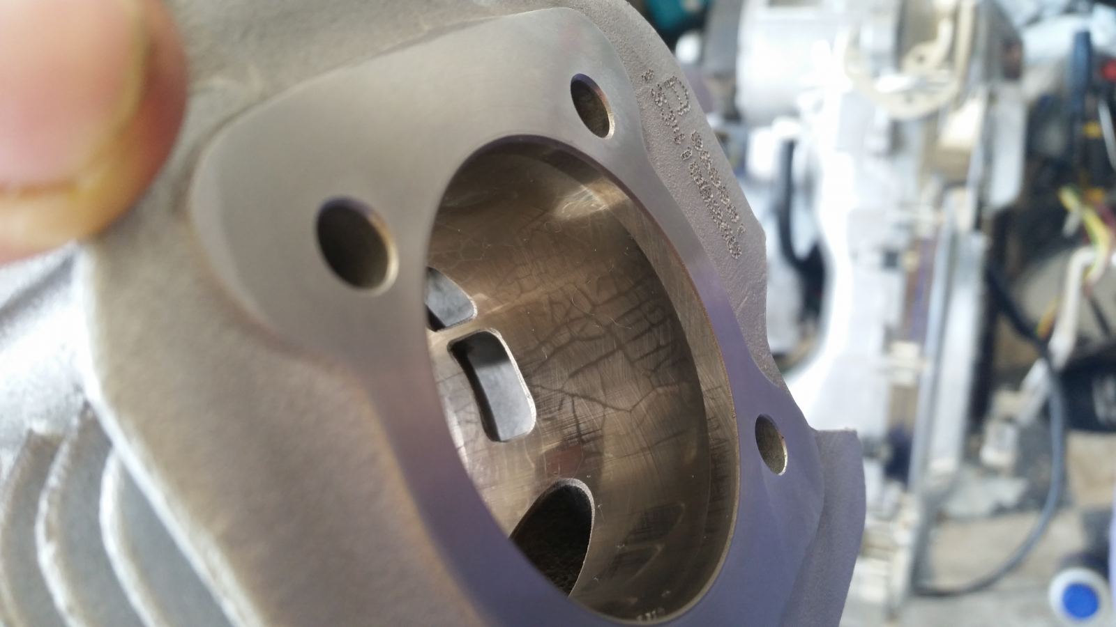

Leesion Posté(e) le 31 mai 2016 Auteur Signaler Posté(e) le 31 mai 2016 (modifié) Non je les ai déjà appelé il y a un moment. Je leur ai donné le lien de mon projet tuning. Est ils m'ont trouvé énormément d'excuse: -Pot d'origine pour le rodage -Je roule trop a bas régime, l'encrassement a abîmer le cylindre -Je devais apparemment caler l'allumage a 0.4 au lieu de 0.35. Le mec a soit disant appelé mvt. Mais mvt m'a repondu ça sur facebook: Il dit que mon moteur chauffé trop alors que j'arrivais a coller mon doigt sur le cylindre ( 60°C je supporte au doigt t'inquiète) Et aucun geste de leur pars. La dernière fois j'ai acheté une big valve polini et la cale en alu était limite voilé donc prise d'air et j'ai du la surfacé. J'ai enregistré toute leur conversation au telephone. J'ai eu un certain " Sylvain P**** " au téléphone. Modifié le 18 juin 2016 par Leesion Censurer Nom d'une personne pour ne pas avoir de problème avec la justice
jimmy@ Posté(e) le 31 mai 2016 Signaler Posté(e) le 31 mai 2016 c'est simple , tu ne commande plus chez eux . 1
dada65 Posté(e) le 31 mai 2016 Signaler Posté(e) le 31 mai 2016 bizarre venant eux car alec Racing et un très bon site et serieux
Leesion Posté(e) le 31 mai 2016 Auteur Signaler Posté(e) le 31 mai 2016 il y a 5 heures, jimmy10 a dit : tu mets 2 joints de pot , ça sera étanche. J'ai pensé a cette pâte. Elle résiste a 1000°C http://www.feuvert.fr/réparation-caraosserie-pieces/holts-mastic-de-montage-échappement-holts-firegum/p104213.html?LGWCODE=104213;59205;3195&utm_source=google&utm_term=toutes_catégories&utm_medium=PLA&utm_campaign=google_shopping&gclid=CKvpu9DKhM0CFdTnGwodZgkMSg&gclsrc=aw.ds
Max Blackbird Posté(e) le 31 mai 2016 Signaler Posté(e) le 31 mai 2016 c'est ce genre de pate que l on met entre 2 partie d un pot d échappement d une voiture,des que ca chauffe,ca durcit Par contre,il faut pas trop en mettre,ca devient vite cassant et ca part dans l échappement 1
dada65 Posté(e) le 31 mai 2016 Signaler Posté(e) le 31 mai 2016 oue en plus elle et très pâteuse c'est patte bon après c'est le bute 1
Max Blackbird Posté(e) le 31 mai 2016 Signaler Posté(e) le 31 mai 2016 il y a 36 minutes, dada65 a dit : oue en plus elle et très pâteuse c'est patte bon après c'est le bute c'est pas fait pour faire des crepes non plus!!! 1

Leesion Posté(e) le 1 juin 2016 Auteur Signaler Posté(e) le 1 juin 2016 Salut a tous J'ai mis ce joint est sa fuit plus du tout. Il y a une bague en métal dedans Par contre je galère a régler mon scooter avec le c16. J'ai du mettre des ressorts encore plus dure que le pot Stage6 bizarrement. Avec mon pot Stage6 j'avais des petits ressort jaune et ressort de poussée jaune et galets 5gr. Et c'était ultra nerveux. Maintenant avec le c16 j'ai du mettre des petits ressorts rouge car j'avais un gros trous au démarrage. J'ai mis un ressort de poussée noir Stage6 et peut être je vais lui collé une assiette de poussé pour que le ressort soit encore plus compressé ( comme si le ressort devient plus dure). Pour le carburateur je suis trop riche aussi avec le Gp82 et aiguille w7 dès que le scooter était en température optimal il galérait a monté dans les tours. Avec Gp80 et aiguille w8 ça va mieux mais c'est toujours pas sa. C'est le premier quart de poignet où ça bug. Quelqu'un qui a eu le c16 a déjà eu se problème.
jimmy@ Posté(e) le 1 juin 2016 Signaler Posté(e) le 1 juin 2016 quant tu change de pot , faut revoir les réglages varia e carburateur . il y a 22 heures, Leesion a dit : J'ai pensé a cette pâte. Elle résiste a 1000°C http://www.feuvert.fr/réparation-caraosserie-pieces/holts-mastic-de-montage-échappement-holts-firegum/p104213.html?LGWCODE=104213;59205;3195&utm_source=google&utm_term=toutes_catégories&utm_medium=PLA&utm_campaign=google_shopping&gclid=CKvpu9DKhM0CFdTnGwodZgkMSg&gclsrc=aw.ds oublis , j'ai téter differante pate de ce type et celle ci , ça tient pas , ça s'effrite avec le temps (et vite) 1
