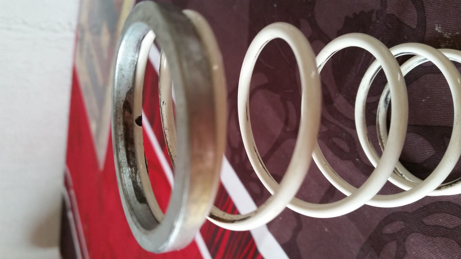

Leesion Posté(e) le 2 juin 2016 Auteur Signaler Posté(e) le 2 juin 2016 il y a une heure, jimmy10 a dit : soit ressort d'embrayage trop souple , ou un peu pauvre en carburation . il y a 43 minutes, tomMpower a dit : Le 6/5/2016 at 23:48, Leesion a dit : Excuse je n'arrive pas écrire a illeur que dans la case..... Je dirais galet un poil lourd et ressort d'embrayage trop mou. C'est dingue j'ai mis rouge en ressort d'embrayage sur l'embrayage malossi fly clutch. Je vais mettre le artek qui est réglable alors. J'ai des galets 5gr et ressort de poussée noir Stage6 et assiette de poussé. Mais franchement ça durcit grave le ressort cette assiette. J'avais du mal a ouvrir le correcteur de couple lol. J'ai discuté avec mon petit frère il a une configuration similaire: Pot yasuni c16 kit top perf 70 big valve polini carburateur 21 admission libre ( je sais c'est un fou) Variateur malossi galets 6gr Ressort full jaune (poussé et embrayage) Embrayage malossi fly clutch Allumage MVT premium Il a des galets lourd et un ressort moyen c'est dingue!!! Il m'a dit rien qu'en mettant mon rotor interne je vais gagner du couple et fini les trous d’accélération. A voir... 1
Leesion Posté(e) le 2 juin 2016 Auteur Signaler Posté(e) le 2 juin 2016 (modifié) il y a 3 minutes, tomMpower a dit : Met lui full rouge malossi Je suis déjà full rouge. Pour le ressort de poussée ça revient au même. J'avais fait une expérience ressort de poussée jaune + assiette = ressort de poussée rouge sans assiette. Le ressort noir Stage6 et comme le jaune malossi niveau dureté (approximativement) Assiette de poussé polini Le truc qui est surprenant c'est qu'avec mon pot Stage6 (fait pour le haut régime) je pouvais lui coller un ressort de poussée blanc j'avais aucun trou. J'avais des ressorts d'embrayage jaune et c'était top. Le pot C16 fonctionne a des régimes plus haut que le Stage6 alors? Modifié le 2 juin 2016 par Leesion
tomMpower Posté(e) le 3 juin 2016 Signaler Posté(e) le 3 juin 2016 il y a 14 heures, Leesion a dit : Je suis déjà full rouge. Pour le ressort de poussée ça revient au même. J'avais fait une expérience ressort de poussée jaune + assiette = ressort de poussée rouge sans assiette. Le ressort noir Stage6 et comme le jaune malossi niveau dureté (approximativement) Assiette de poussé polini Le truc qui est surprenant c'est qu'avec mon pot Stage6 (fait pour le haut régime) je pouvais lui coller un ressort de poussée blanc j'avais aucun trou. J'avais des ressorts d'embrayage jaune et c'était top. Le pot C16 fonctionne a des régimes plus haut que le Stage6 alors? Oui c'est un pot mid-race presque Racing donc faut que sa gueule fort ..... La puissance et en haut . 1

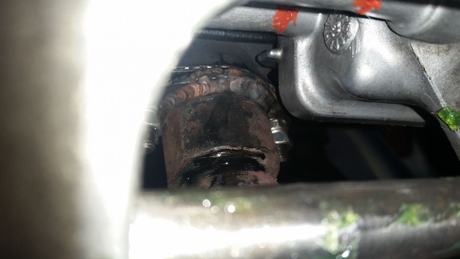

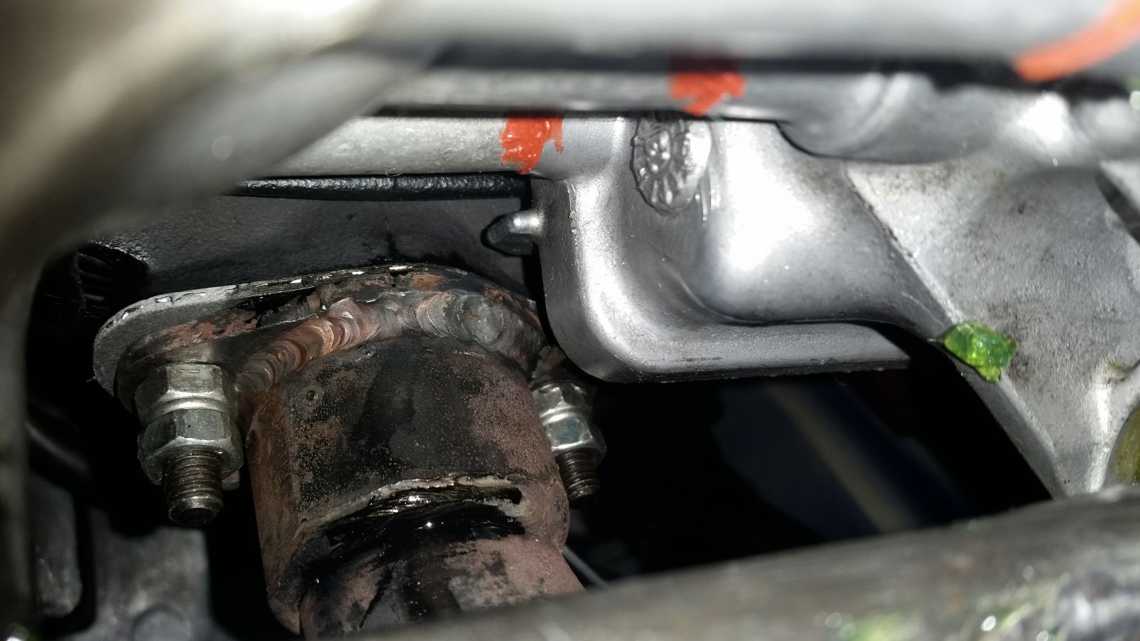

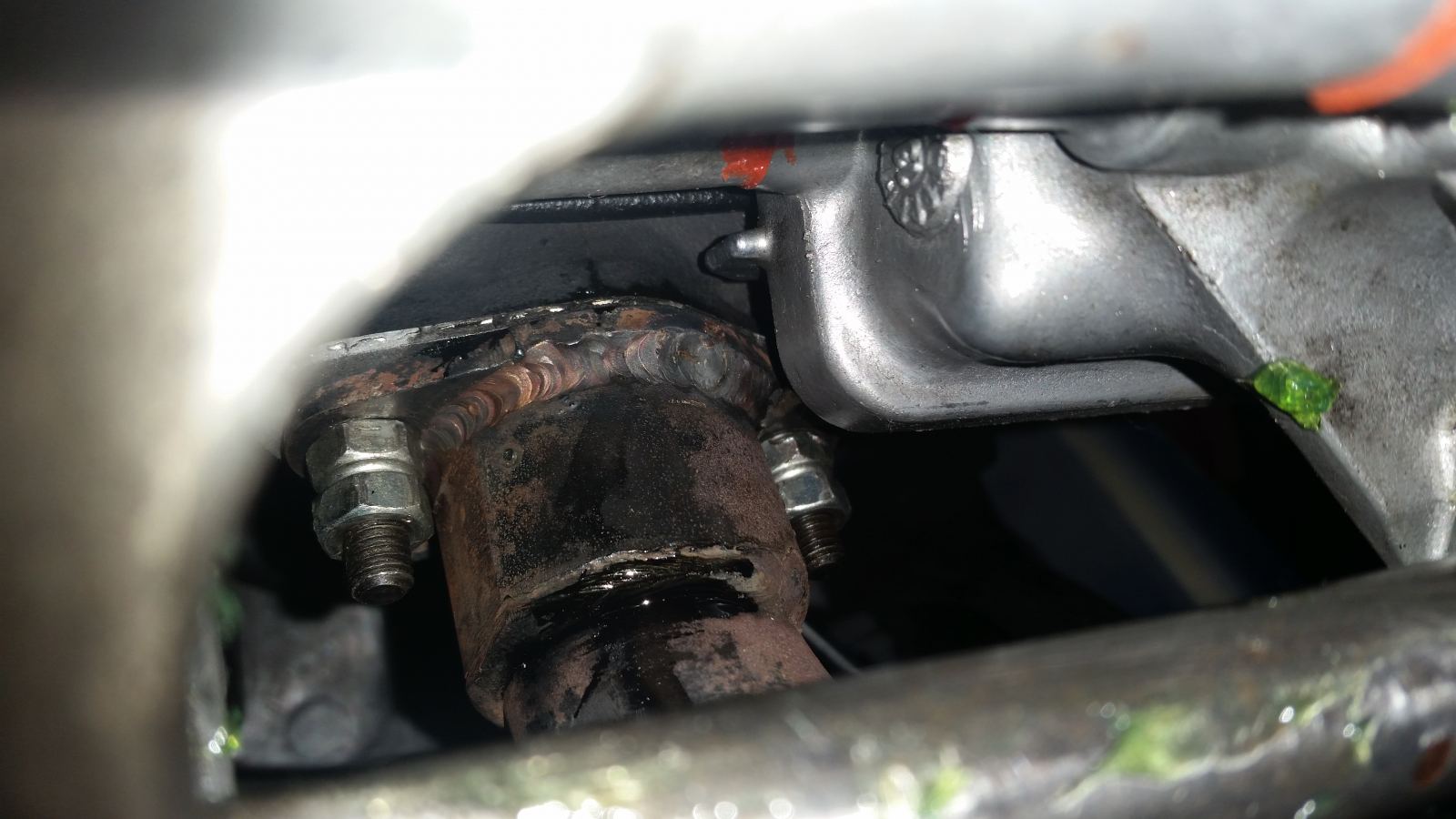

Leesion Posté(e) le 3 juin 2016 Auteur Signaler Posté(e) le 3 juin 2016 Salut a tous Mon scooter est devenu dangereusement puissant grâce a l'allumage. Il cale des fois je verrais le problème demain. vidéo EN TRAIN D'UPLOAD Mon pot fuit encore mais j'ai pas trop compris où lol La photo a été pris en dessous mais rien n'a giclé sur le carter bizarrement. Ca coule le long du pot https://www.youtube.com/watch?v=RX1pfTkM_6g

RyDeR_3.i Posté(e) le 4 juin 2016 Signaler Posté(e) le 4 juin 2016 (modifié) effectivement on sent qu'il y a l'allumage.... mais bon, bien que tu sois en rodage sa répond pas encore à mon goût ! on voit sa accroche trop vite à cause du MVT, ça peut prendre plus de régime pour répondre plus sec ( Point fort du Corsa! ) que sa ! et te faire monter au ciel comme jamais en lui mettant des galets un peu ptit peu plus légers ou en lui calant un ressort de poussée un peu plus dure ça devrait faire l'affaire Modifié le 4 juin 2016 par RyDeR_3.i 1

jimmy@ Posté(e) le 4 juin 2016 Signaler Posté(e) le 4 juin 2016 monte des ressorts d'embrayage plus dur , rouge malossi avec le corsa .
Leesion Posté(e) le 4 juin 2016 Auteur Signaler Posté(e) le 4 juin 2016 (modifié) il y a 2 heures, tomMpower a dit : Je pense pas que sava endommagé la bielle c'est le roulement qui va moins aimer lol arrêt toi si tu l'entend plus fort... Je vais faire les roulements dans la semaine. Normalement demain mon scoot je le fou sur le balcon. il y a 2 heures, jimmy10 a dit : monte des ressorts d'embrayage plus dur , rouge malossi avec le corsa . Les petits ressorts d'embrayage sont des rouges malossi. Celui de pousser c'est un noir Stage6. J'ai mis une assiette avec le ressort (photo en haut). Le ressort est compressé et il est plus dur à ouvrir le correcteur de couple.Quand j'ai des sous j'achète promis un rouge malossi en poussé. Un truc super positif encore avec l'allumage. Mon moteur chauffe moins avec le rotor interne. Peut être mon allumage d'origine à un problème ou sinon grâce à mon rotor interne celui ci est plus léger donc moins d'effort à fournir. Point négatif. Il me bouffe les bougie. J'en suis à 5 bougie sur 230 km de rodage. Avec mon ancien kit athena ça me faisaient pareil. Une bougie qui claque tous les 100km. J'ai essayé différentes huiles. Faudrai que j'essaie un autre doseur ou repasser en graissage auto. Mieux régler mon carburateur. Car peut être mes bougies perles car je suis peut être trop riche. Plus le fait que je suis en rodage et que j'exploite le moteur au minimum. Vmax 61km/h. Merci de suivre mon projet les gars. Se scooter je le garde a vie Modifié le 4 juin 2016 par Leesion 1

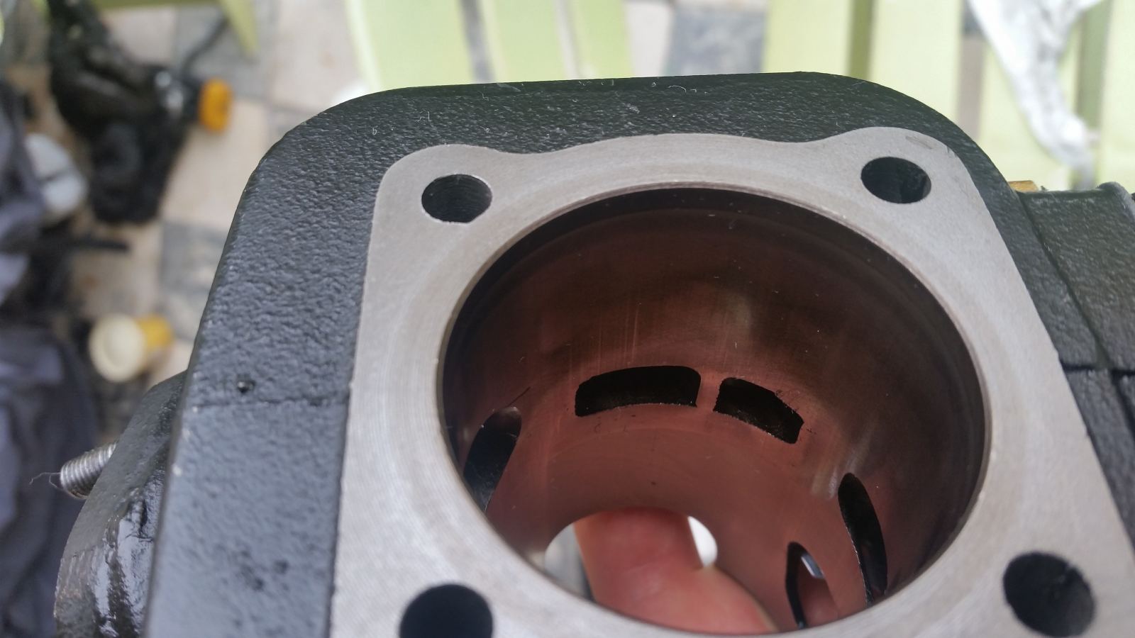

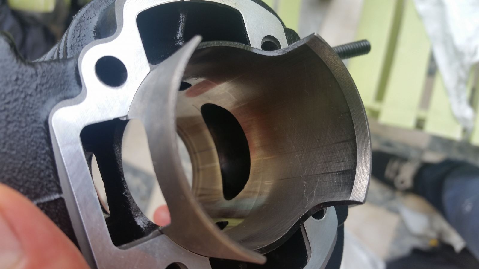

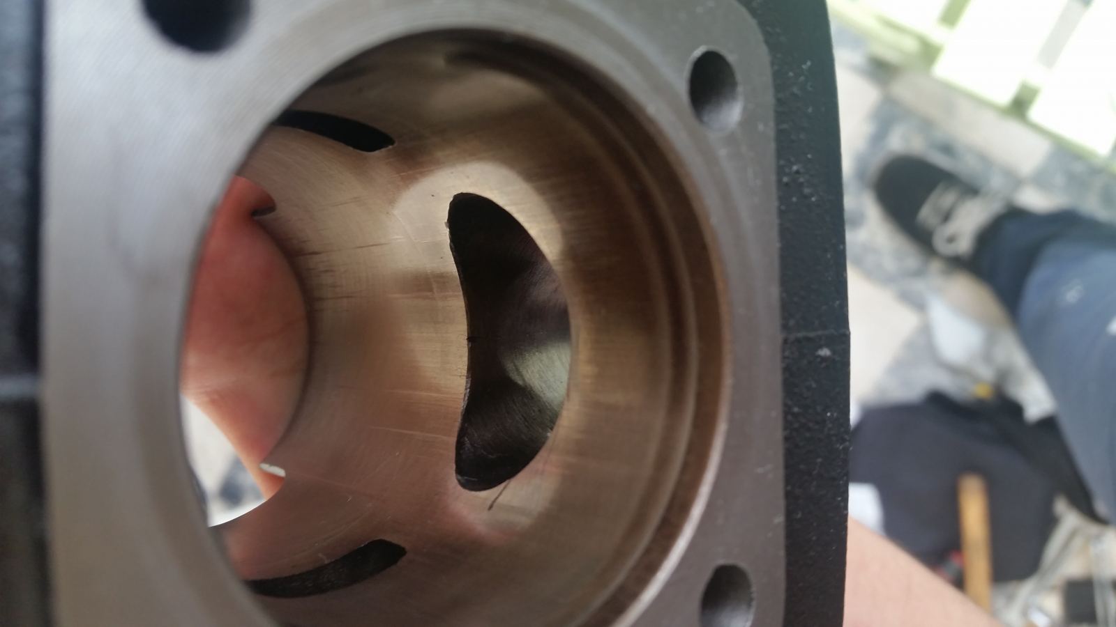

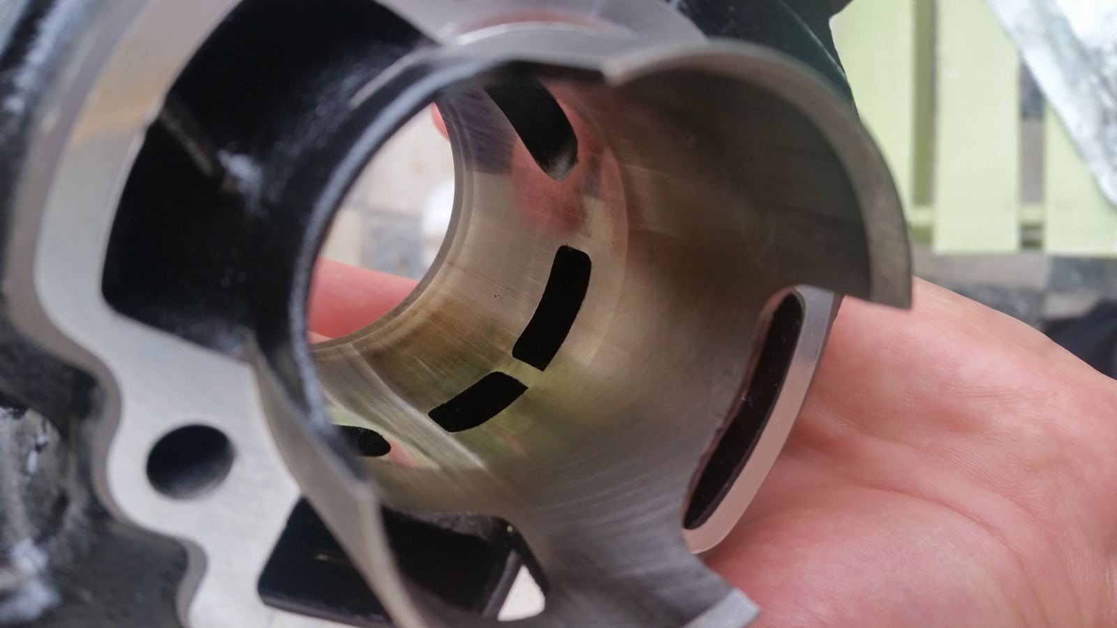

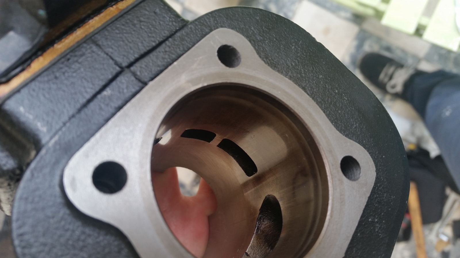

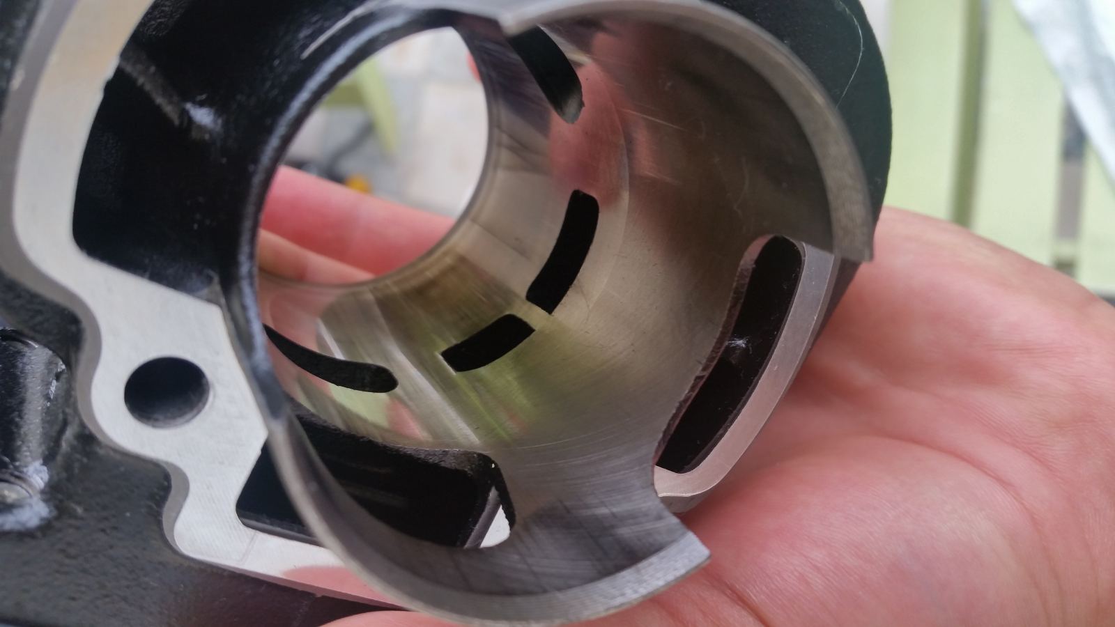

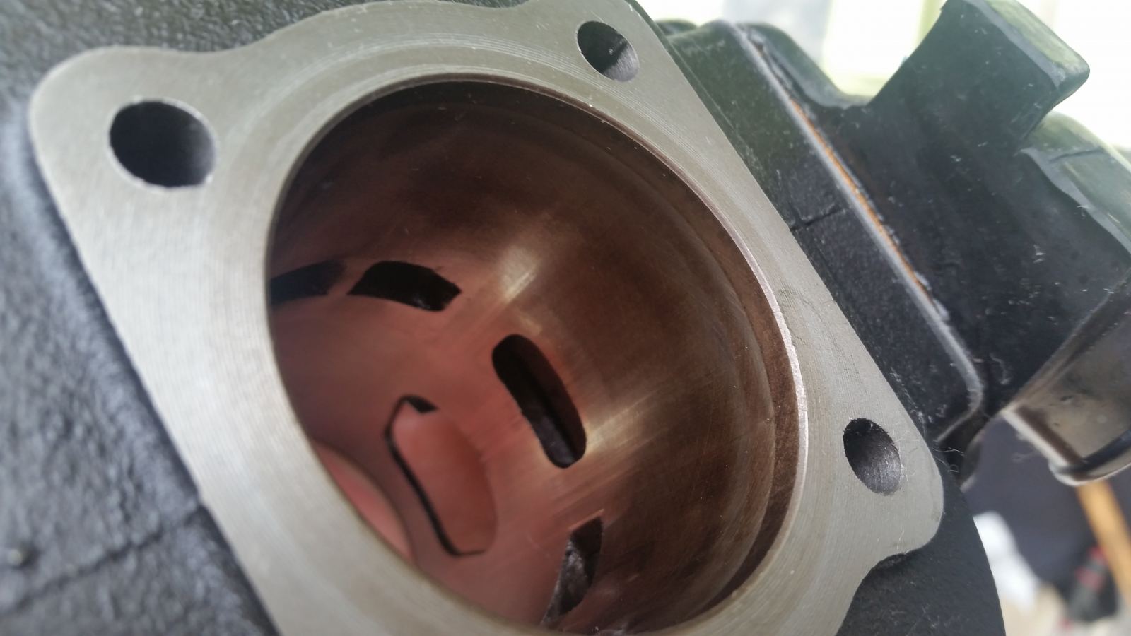

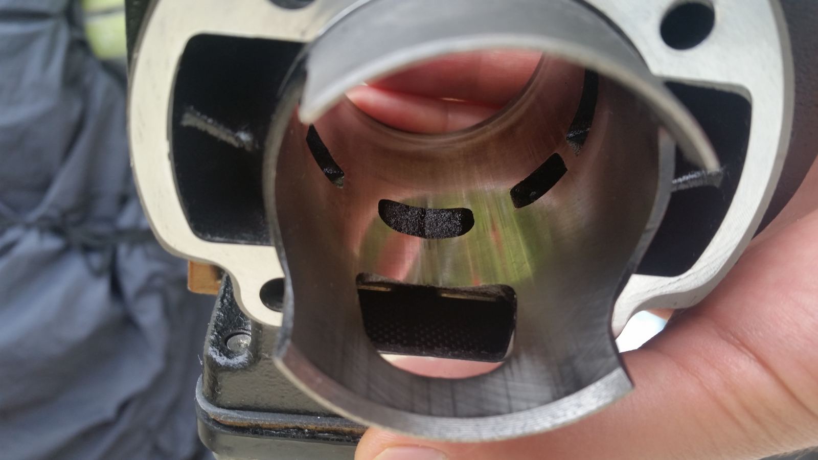

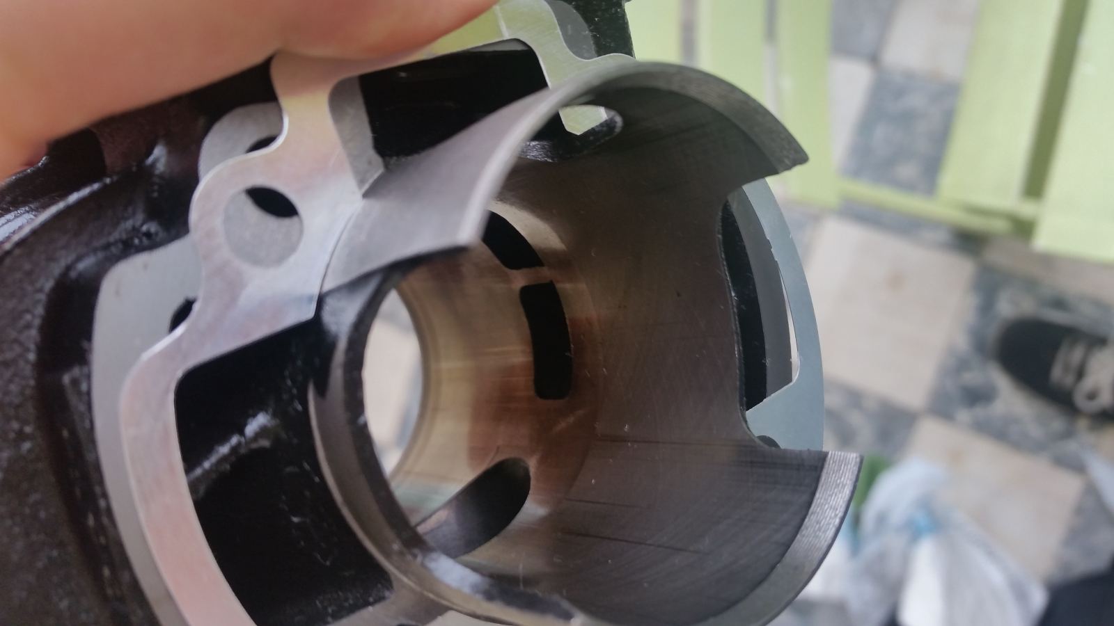

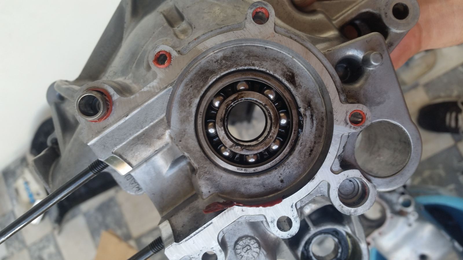

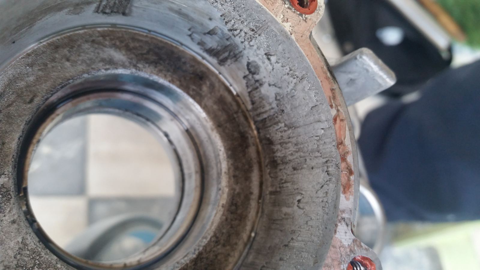

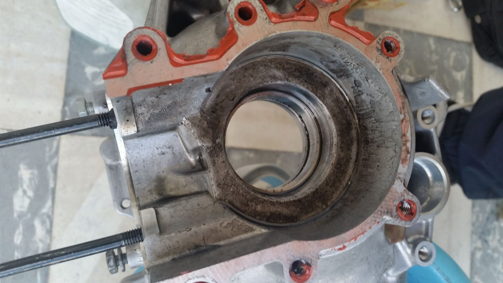

Leesion Posté(e) le 7 juin 2016 Auteur Signaler Posté(e) le 7 juin 2016 Salut a tous Aujourd'hui j'ai commencé le démontage carter. J'ai extrêmement galéré a séparer les carters. Un roulement est resté sur le vilebrequin. Donc je vais demander a un pro de le l'extraire demain. Mon cylindre a des petites traces de chauffe mais rien de grave. Dites moi ce que vous en pensez et si vous avez une idée pourquoi ces traces sont apparues: Mon carter était comme ca quand mbk darmon me l'ont vendu. On dirait comme de l’aluminium écaillé . Je vais poncé. Une grosse galère a virer la pâte a joint dans les filetages. Quelqu'un a une astuce?
mat881 Posté(e) le 7 juin 2016 Signaler Posté(e) le 7 juin 2016 Pour les traces je saurais pas te dire, du moment que ça se sent pas au toucher c'est bon c'est de la fonte. tu mets trop de pâte à joint ! Je la retire au cutter, ça vient tout seul. Après y a des pâtes qui s'enlève plus facilement que d'autre. Ils sont souvent comme ça les carters, tu passe un coup de 180 ça suffit t'embête pas Le Polini Corsa, le seul cylindre fonte qui me tenterais 1
Max Blackbird Posté(e) le 7 juin 2016 Signaler Posté(e) le 7 juin 2016 oui,ils font souvent cette tronche les bas moteur,t'inquiète pas 1
nathan 2917 Posté(e) le 7 juin 2016 Signaler Posté(e) le 7 juin 2016 le bas moteur de on SR avait come des veine qui sortais de l alu j'ai du poncer et au niveaux de la roue il y a cole des "crottes " d alu 1
tomMpower Posté(e) le 7 juin 2016 Signaler Posté(e) le 7 juin 2016 C'est trace sont pas grave .... Il y a toujours des frottements assez fort lors du rodage ! Laisse bien chauffer le moteur
Leesion Posté(e) le 7 juin 2016 Auteur Signaler Posté(e) le 7 juin 2016 (modifié) il y a 23 minutes, tomMpower a dit : C'est trace sont pas grave .... Il y a toujours des frottements assez fort lors du rodage ! Laisse bien chauffer le moteur Ce qui est dingue c'est que j'ai vraiment pas forcé sur le moteur et j'attends seulement que je me brûle le doigt avant de partir avec le scooter. Rouler est à bas régime n'est pas une solution alors. il y a 1 heure, mat881 a dit : tu mets trop de pâte à joint ! Je la retire au cutter, ça vient tout seul. Après y a des pâtes qui s'enlève plus facilement que d'autre. Oui j'ai la main lourde sur la pâte à joint (ou le doigt plutôt lol). Je vais en mettre moins. C'est pas pck j'en met plus + que ça va être plus + étanche Modifié le 7 juin 2016 par Leesion 1
