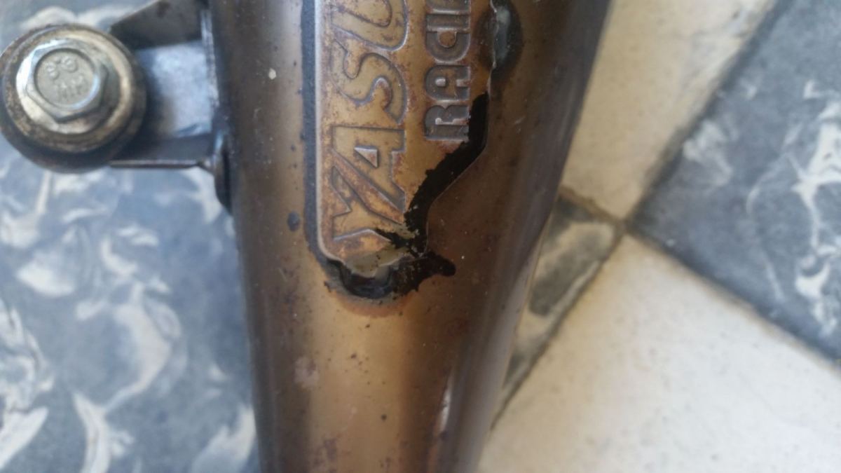

Leesion Posté(e) le 14 juin 2016 Auteur Signaler Posté(e) le 14 juin 2016 À l'instant, S1629 a dit : il y a trop de bruit parasite... On entend les galet et je dirai roulement vilebrequin... Si tu as tjs démarreur vire la courroie et les galets... Tu verras le bruit qu'il fait! Il n'y a aucune pièce du démarreur. Ni aucune pièce du variateur. Il y a juste un long canon et une noix de kick. Donc il y a bien un bruit bizarre. il y a 4 minutes, nathan 2917 a dit : our le pot pas encire regarde la vidéo Pour le pot je sais pas du tout pk ça fait ça. Surtout au niveau de la plaque yasuni
