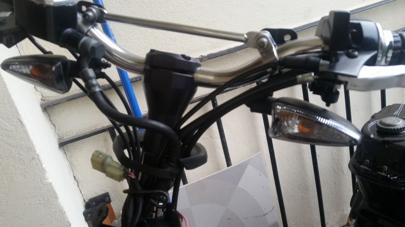

JSP SCOOTER (tom67) Posté(e) le 2 novembre 2016 Signaler Posté(e) le 2 novembre 2016 si tu veux ajouter des warning, si tu ajoute une centrale clignotante sur un + après contact et en sortie de centrale tu mets les 4 clignotant, sa n'ira pas car quand tu vas actionner un clignotant normalement, ton faisceau warning alimentera quand même les 4 autres car ils sont reliés. le seul moyens est qu'il faut ajouter 2 relais de clignotant, 1 pour chaque côté(paire), après l'interrupteur d'activation de warning, pour que quand tu actives les clognos normal de gauche, le retour soit stopé par le relai vers les 2 de droite. en bref tu divise un après contact en 2 avec 2 centrales après l'intérupteur warning, quand tu vas l'activer sa fera clignoter les 2 côtés, et quand tu activera les clignotant normal d'u côté, la centrale bloquera le passage vers les 2 autres.. enfin j'ai jamais testé mais ce serai ma théorie
Leesion Posté(e) le 2 novembre 2016 Auteur Signaler Posté(e) le 2 novembre 2016 il y a 7 heures, JSP SCOOTER (tom67) a dit : si tu veux ajouter des warning, si tu ajoute une centrale clignotante sur un + après contact et en sortie de centrale tu mets les 4 clignotant, sa n'ira pas car quand tu vas actionner un clignotant normalement, ton faisceau warning alimentera quand même les 4 autres car ils sont reliés J'avais pas pensé à ce problème la. Ça m'a l'air plus compliqué que ce que je pensais au final. Je ne pense pas prendre du temps pour ça finalement . Peut être sur un autre faisceau pour tester 1

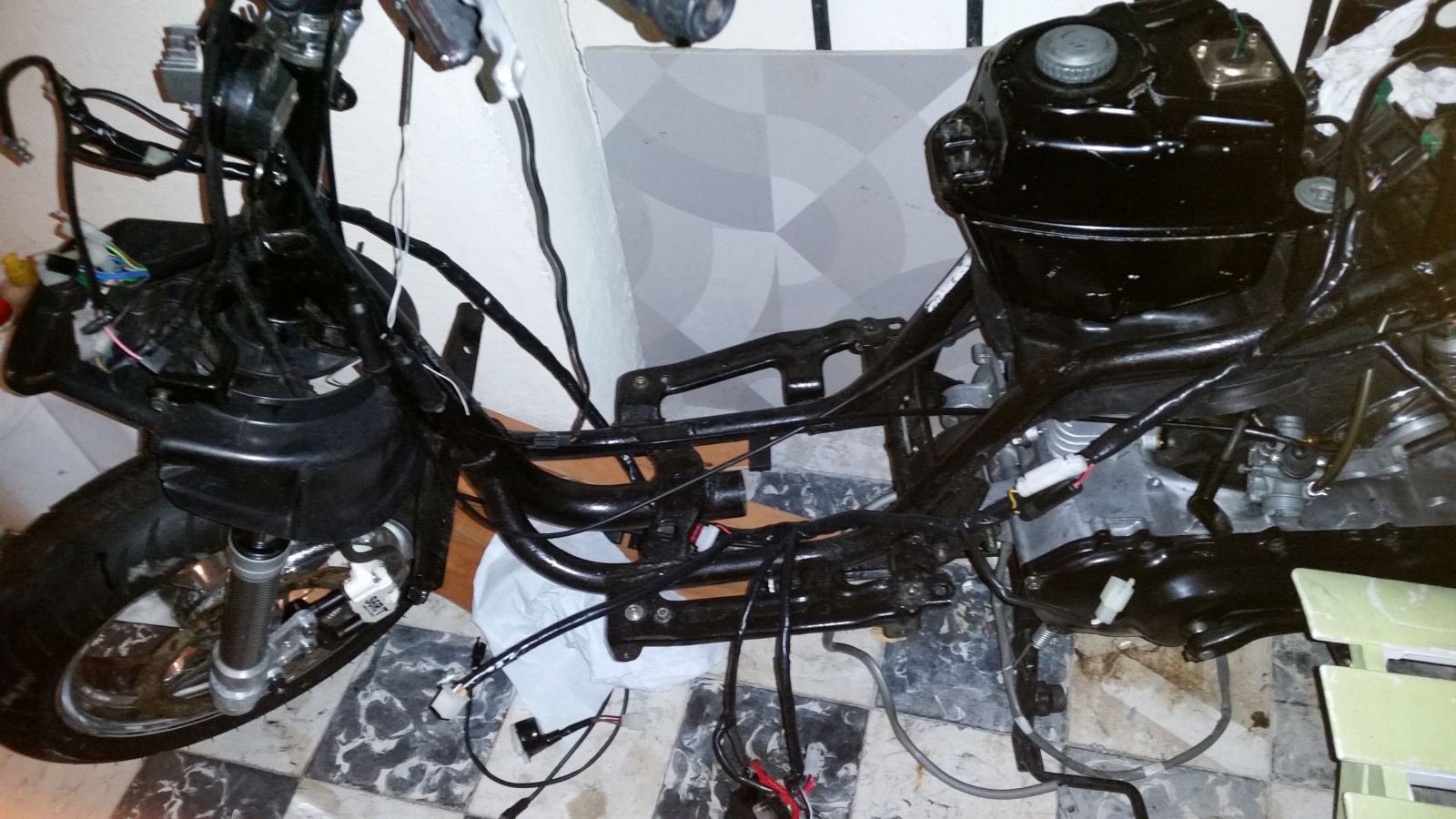

Leesion Posté(e) le 2 novembre 2016 Auteur Signaler Posté(e) le 2 novembre 2016 Salut a tous Faisceau fini. Demain je place le bas de caisse correctement
Max Blackbird Posté(e) le 3 novembre 2016 Signaler Posté(e) le 3 novembre 2016 Le 02/11/2016 at 01:31, JSP SCOOTER (tom67) a dit : si tu veux ajouter des warning, si tu ajoute une centrale clignotante sur un + après contact et en sortie de centrale tu mets les 4 clignotant, sa n'ira pas car quand tu vas actionner un clignotant normalement, ton faisceau warning alimentera quand même les 4 autres car ils sont reliés. le seul moyens est qu'il faut ajouter 2 relais de clignotant, 1 pour chaque côté(paire), après l'interrupteur d'activation de warning, pour que quand tu actives les clognos normal de gauche, le retour soit stopé par le relai vers les 2 de droite. en bref tu divise un après contact en 2 avec 2 centrales après l'intérupteur warning, quand tu vas l'activer sa fera clignoter les 2 côtés, et quand tu activera les clignotant normal d'u côté, la centrale bloquera le passage vers les 2 autres.. enfin j'ai jamais testé mais ce serai ma théorie perso,j avais fait un montage sur mon booster pour les warning,juste raccordé le clignotant droit au gauche en série(devant et derriére),puis un raccordement entre les 2 circuits avec un fusible et un interrupteur
JSP SCOOTER (tom67) Posté(e) le 3 novembre 2016 Signaler Posté(e) le 3 novembre 2016 il y a 2 heures, jeff lee a dit : perso,j avais fait un montage sur mon booster pour les warning,juste raccordé le clignotant droit au gauche en série(devant et derriére),puis un raccordement entre les 2 circuits avec un fusible et un interrupteur oui voilà une autre solution, un interrupteur de liaison entre droit et gauche, donc actioner l'intérupteur pour laisser passer la liaison et allumer les clignotant normal et les 4 clignotent après ne pas oublier de remettre l'intérrupteur de liaison sur off pour qu'un côté clignote 1

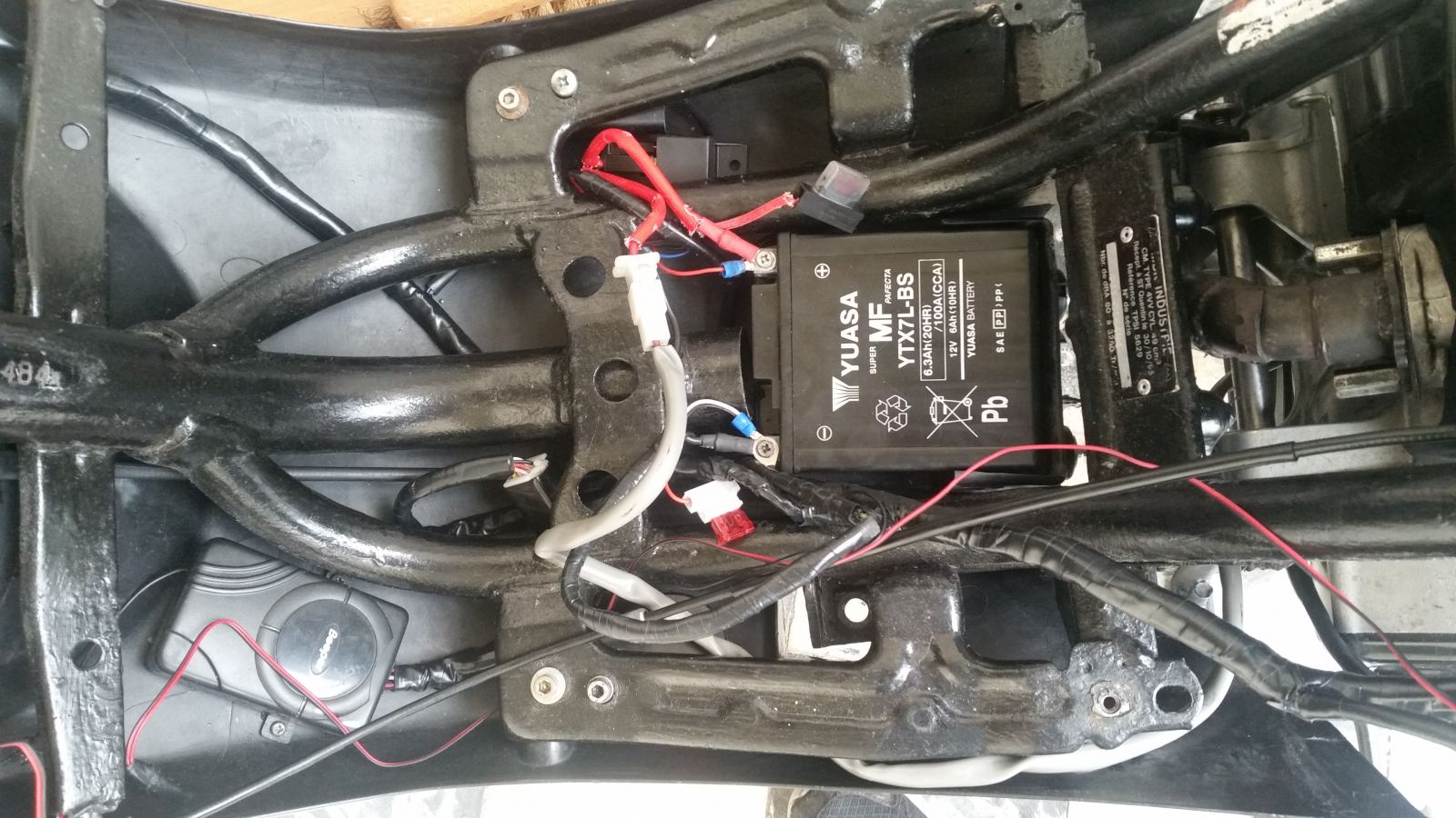

Max Blackbird Posté(e) le 10 novembre 2016 Signaler Posté(e) le 10 novembre 2016 il y en a un qui a récupéré des pièces de booster 13!!!!! pk tu as mis ta batterie sous le plancher?
Leesion Posté(e) le 10 novembre 2016 Auteur Signaler Posté(e) le 10 novembre 2016 Car du coup la batterie est très difficile à accéder comme ça. Tout comme l'alarme . Le but c'est que les voleurs ne cherche pas à désactiver l'alarme en débranchant le fusible ou couper le + de la batterie ou mettre un produit sur la sirène pour camoufler le bruit. J'ai même mis des fusibles à chaque paire de clignotants au cas ou les voleurs voudrais court circuiter le systeme. Pour accéder à la batterie il faut d'abord retirer la selle, les pougnet arrière, le cache arrière, le cache devant les genou et enfin le plancher. Je n'ai pas de trappe pour accéder à la batterie car sur les booster anciens modèle la batterie se situait dans le coffre. En gros tu dois tout démonter pour pouvoir désactiver l'alarme. 1
nathan 2917 Posté(e) le 11 novembre 2016 Signaler Posté(e) le 11 novembre 2016 il y a 10 heures, Leesion a dit : Car du coup la batterie est très difficile à accéder comme ça. Tout comme l'alarme . Le but c'est que les voleurs ne cherche pas à désactiver l'alarme en débranchant le fusible ou couper le + de la batterie ou mettre un produit sur la sirène pour camoufler le bruit. J'ai même mis des fusibles à chaque paire de clignotants au cas ou les voleurs voudrais court circuiter le systeme. Pour accéder à la batterie il faut d'abord retirer la selle, les pougnet arrière, le cache arrière, le cache devant les genou et enfin le plancher. Je n'ai pas de trappe pour accéder à la batterie car sur les booster anciens modèle la batterie se situait dans le coffre. En gros tu dois tout démonter pour pouvoir désactiver l'alarme. pourquoi ta mit cette fourche la ?
boost64 Posté(e) le 11 novembre 2016 Signaler Posté(e) le 11 novembre 2016 il y a 13 heures, Leesion a dit : Car du coup la batterie est très difficile à accéder comme ça. Tout comme l'alarme . Le but c'est que les voleurs ne cherche pas à désactiver l'alarme en débranchant le fusible ou couper le + de la batterie ou mettre un produit sur la sirène pour camoufler le bruit. J'ai même mis des fusibles à chaque paire de clignotants au cas ou les voleurs voudrais court circuiter le systeme. Pour accéder à la batterie il faut d'abord retirer la selle, les pougnet arrière, le cache arrière, le cache devant les genou et enfin le plancher. Je n'ai pas de trappe pour accéder à la batterie car sur les booster anciens modèle la batterie se situait dans le coffre. En gros tu dois tout démonter pour pouvoir désactiver l'alarme. bien jouer sa, faudra que tu mexplique ton system d alarme car je voudrais en mettre 1 sur mes 2 nitro

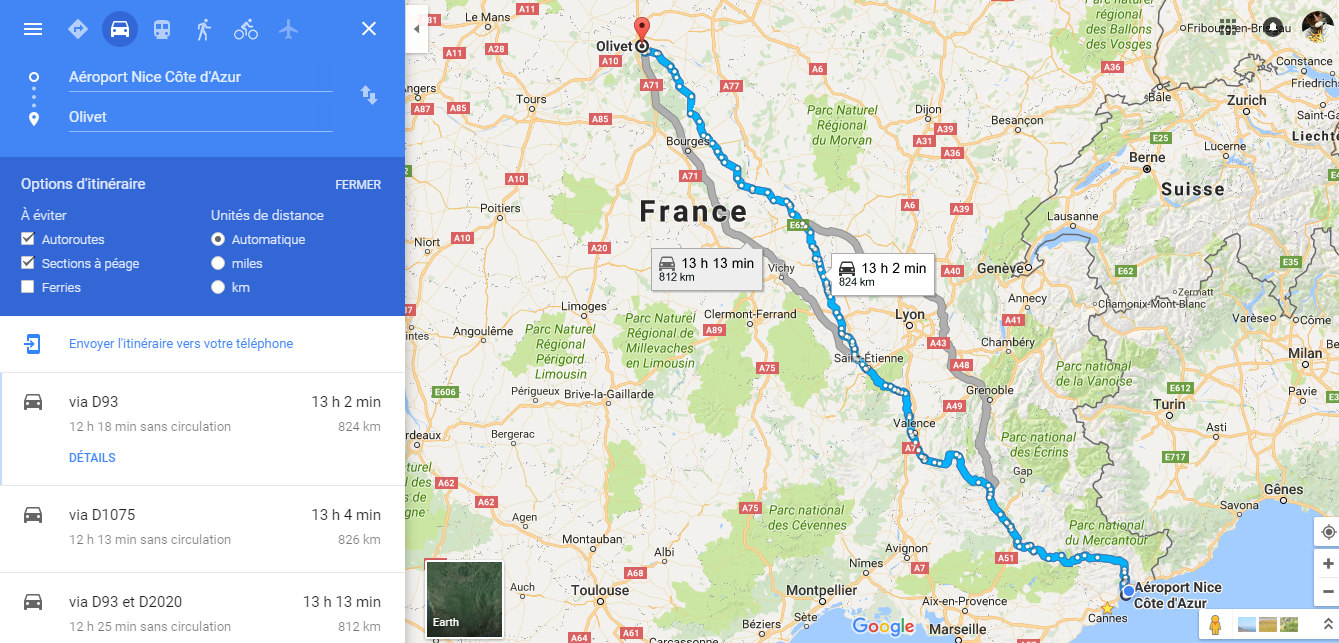

Leesion Posté(e) le 11 novembre 2016 Auteur Signaler Posté(e) le 11 novembre 2016 il y a une heure, nathan 2917 a dit : j'ai un étau si tu ait la route mdrr lol a 60km/h a peu près je met 13h de route sans passer par les autoroutes et les péages. Je viens de réparer mon scooter lol des que j'arrive chez toi on change les roulements de vilebrequin et le segment lol. Je prends un hotel vers lyon pour faire une petite pause. Ca pourrait faire une sacré aventure
nathan 2917 Posté(e) le 11 novembre 2016 Signaler Posté(e) le 11 novembre 2016 À l'instant, Leesion a dit : lol a 60km/h a peu près je met 13h de route sans passer par les autoroutes et les péages. Je viens de réparer mon scooter lol des que j'arrive chez toi on change les roulements de vilebrequin et le segment lol. Je prends un hotel vers lyon pour faire une petite pause. Ca pourrait faire une sacré aventure roulement j'en ai qui traine sur le vilebrequin jasil mdrrr segment j'en ai un neuf de athena racing et des pochettes de joints 1
Leesion Posté(e) le 11 novembre 2016 Auteur Signaler Posté(e) le 11 novembre 2016 Un jour je ferais un nice marseille mais nice orlean ca fait une trote quand même. Je suis un membre trisomique mais pas si fou que ca lol 1
nathan 2917 Posté(e) le 11 novembre 2016 Signaler Posté(e) le 11 novembre 2016 il y a 16 minutes, Leesion a dit : Un jour je ferais un nice marseille mais nice orlean ca fait une trote quand même. Je suis un membre trisomique mais pas si fou que ca lol t'inquiète moi je suis TONTON PISTON 1

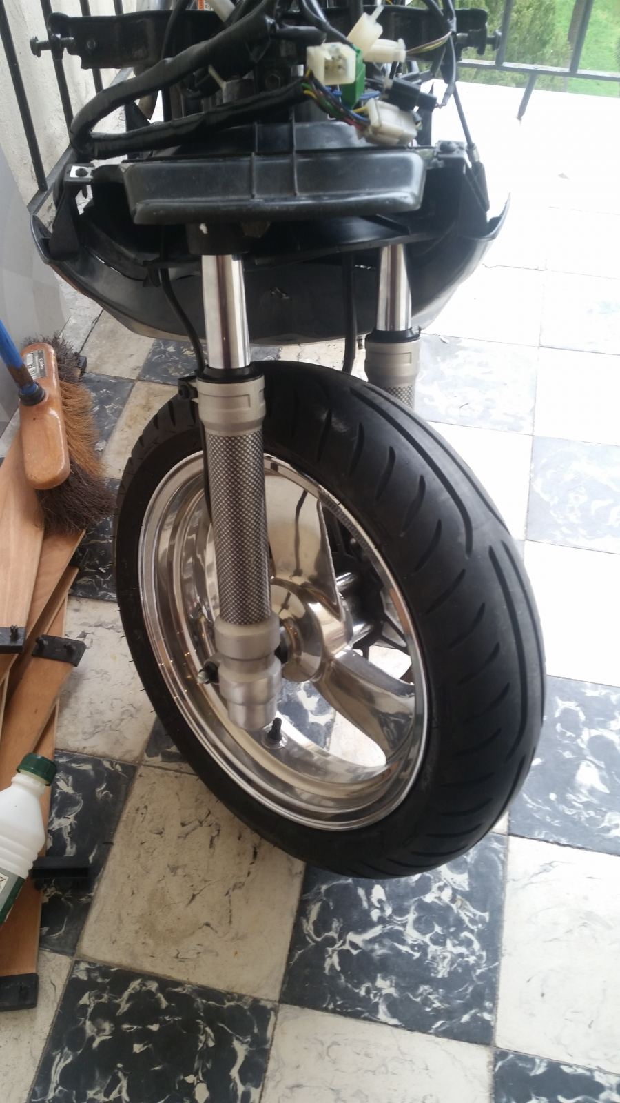

Leesion Posté(e) le 14 novembre 2016 Auteur Signaler Posté(e) le 14 novembre 2016 Salut a tous J'ai finalement réglé mon problème de frein avant. J'ai profiter de changer le maître cylindre et la durite et mes plaquettes. Bizarrement une plaquette sur les 2 été usé donc mon étrier n'a pas aimé le décalage avec les rondelles. Je vous met la photo demain c'est assez bizarre. Ma roue frotte moins mes toujours un peu. C'est du a mon étrier peut être je devrais pousser les pistons et voir si ca se centre tout seul. Si quelqu'un a une idée je suis preneur. @tomMpower @nathan 2917 @Bubulle @JSP SCOOTER (tom67) Vue que mes plaquettes frottent un peu sur mon disque bonjour le rodage de ces dernières. Mon disque chauffe beaucoup du coup 80°C.
tomMpower Posté(e) le 15 novembre 2016 Signaler Posté(e) le 15 novembre 2016 tu as un problème de centrage d'étrier avec le disque du à mon avis le changement de fourche .... Alors oui comme tu dit soit tu laisse s'user les plaquette (si sa force pas énorme), soit tu le centre mieux avec rondelle.... Avec le 17,5 n'est pas peur des gros gicleur .... 1
