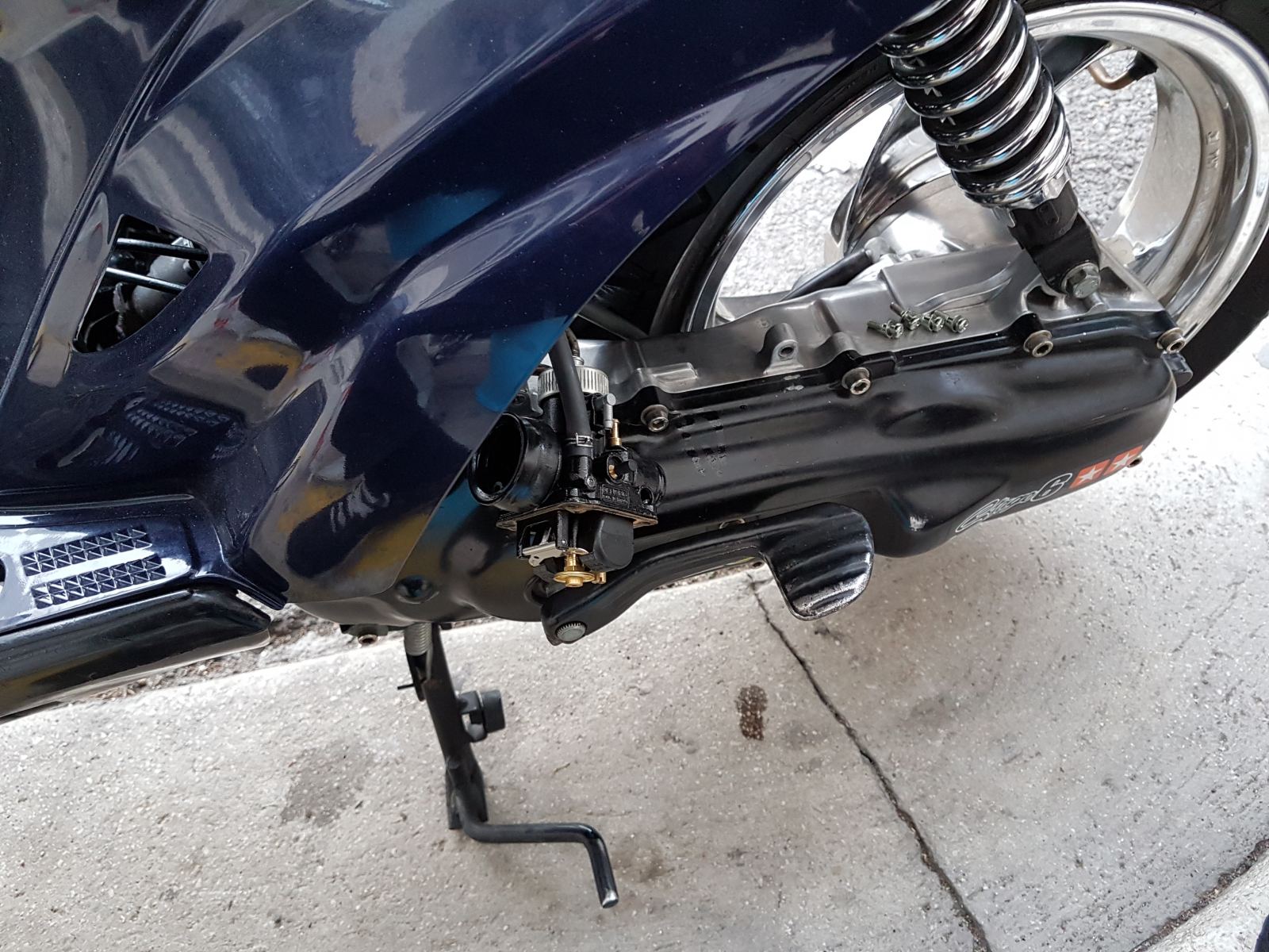

Leesion Posté(e) le 27 janvier 2017 Auteur Signaler Posté(e) le 27 janvier 2017 Salut a tous Aujourd'hui j'ai réglé mon carburateur. Je comprends mieux pourquoi j'ai claqué une bougie neuve en même pas 10 km. Car j'avais un gicleur principal de 92 alors que je pensais avoir un de 82. C'est écrit trop petit lol. Donc j'ai baissé a 86. Niveau variation j'ai des galets 5 gr et ressort full rouge. Je me suis pas cassé la tête je pense que je peux faire mieux si j'ai un peu de temps. J'ai réglé un souci d'étanchéité du pot. Le plan de joint pot/cylindre et voilé donc j'ai du mettre 2 joints (voilé coté pot car j'ai soudé la rotule pour que ca soit 100% étanche; la soudure TIG a chauffé la bride et donc la légèrement voilé d'après le soudeur). J'ai mis mon contacteur stop c'est mieux niveau sécurité. Mon cylindre polini corsa fonte a 250 km seulement. Mais sur la notice c'est écrit qu'il faut faire 500 bornes de rodage. Est ce que 300 km suffisent? Ou je fais prudemment les 500 km?

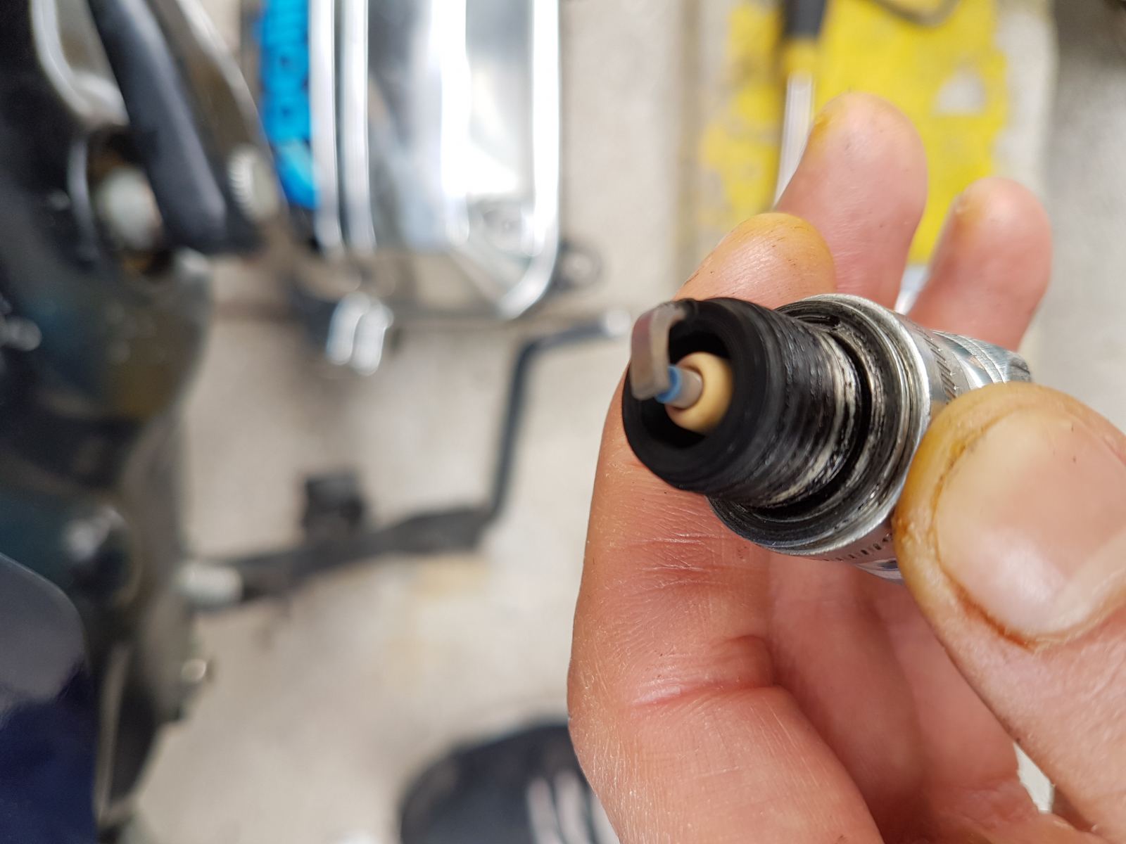

Leesion Posté(e) le 8 février 2017 Auteur Signaler Posté(e) le 8 février 2017 Salut a tous J'ai un souci car je suis souvent en panne de bougie. Elle claque entre 50 km et 100 km. Je prends du b9hs. J'ai essayé avec un b8hs j'ai réussi a avoir une couleur de bougie. L'Électrode au centre est bleu bizarement
Max Blackbird Posté(e) le 8 février 2017 Signaler Posté(e) le 8 février 2017 bizzarre,ton règlage parait bon en dehors de cet halo bleu
nathan 2917 Posté(e) le 8 février 2017 Signaler Posté(e) le 8 février 2017 fzit gaffe 8 c est chaud avec un allumage en plus... un pote pareil elle.claquait super vite pis maintenant elles tiennent
bigbore_47 Posté(e) le 8 février 2017 Signaler Posté(e) le 8 février 2017 bleue.... tu tourne au mélange? avec kel huile et quelle essence?

Leesion Posté(e) le 8 février 2017 Auteur Signaler Posté(e) le 8 février 2017 il y a 6 heures, nathan 2917 a dit : fzit gaffe 8 c est chaud avec un allumage en plus... un pote pareil elle.claquait super vite pis maintenant elles tiennent Avec la b8 en claque moins souvent que le b9hs il y a 5 heures, tomMpower a dit : B ou Br ? tu met? Sans résistance en ce moment. Avant je prenais toujours br mais apparement la résistance claque avant que bougie soit morte il y a 1 heure, bigbore_47 a dit : bleue.... tu tourne au mélange? avec kel huile et quelle essence? Ipone 2000 RR
nathan 2917 Posté(e) le 8 février 2017 Signaler Posté(e) le 8 février 2017 il y a 4 minutes, Leesion a dit : Avec la b8 en claque moins souvent que le b9hs Sans résistance en ce moment. Avant je prenais toujours br mais apparement la résistance claque avant que bougie soit morte Ipone 2000 RR ta b9 crame se nettoie moins bien vue plus froide c est bizarre tu dois os assez tire dedans moi j ai même rouler en b10 et claque pas la je suis en br9

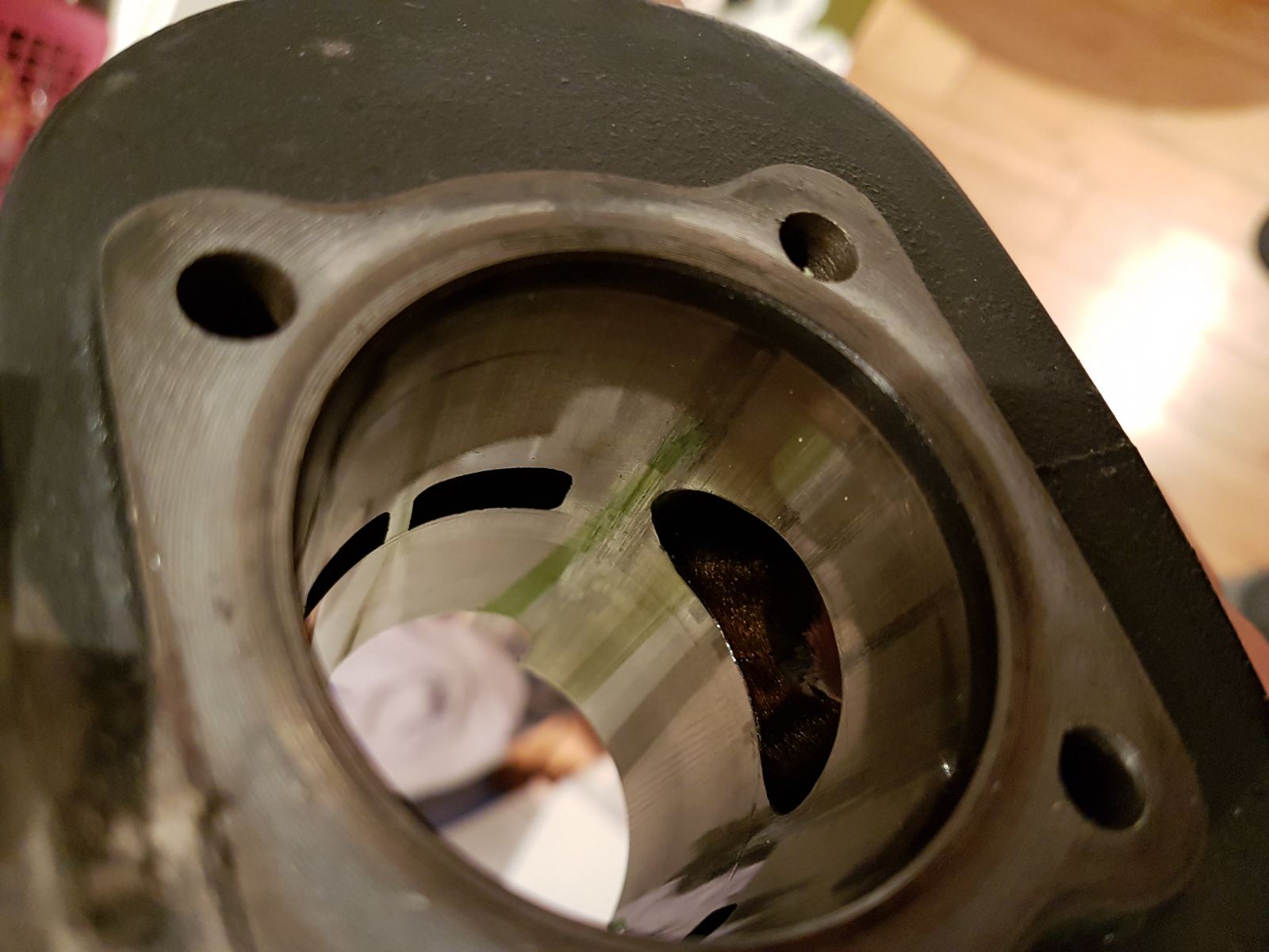

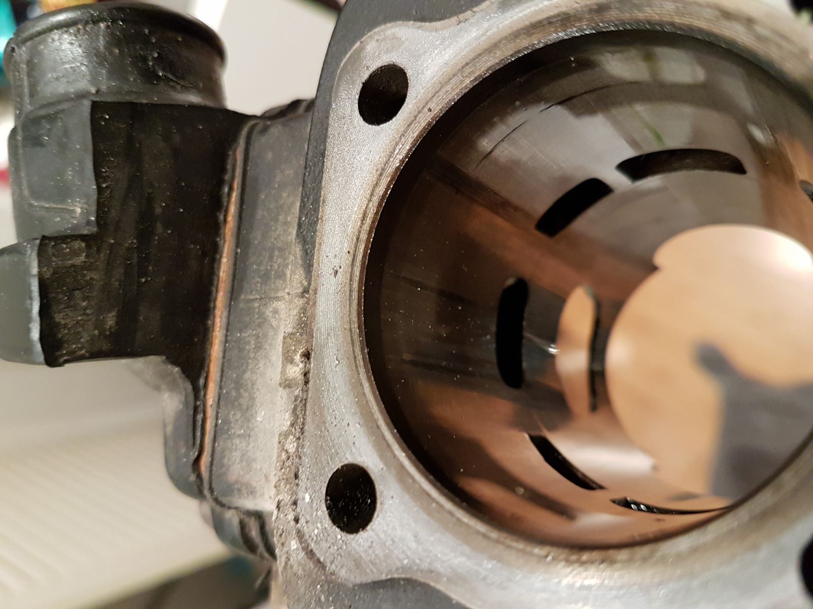

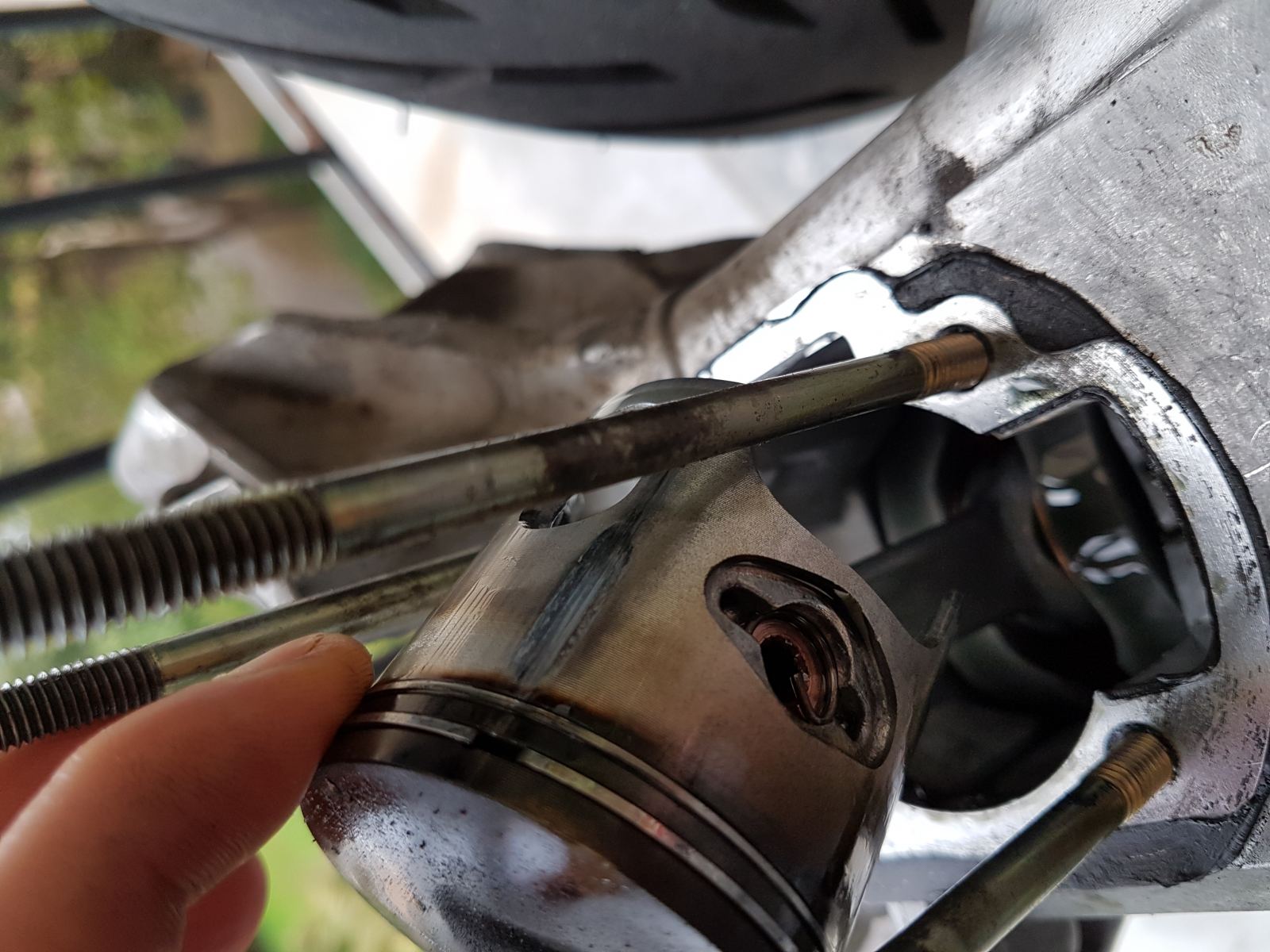

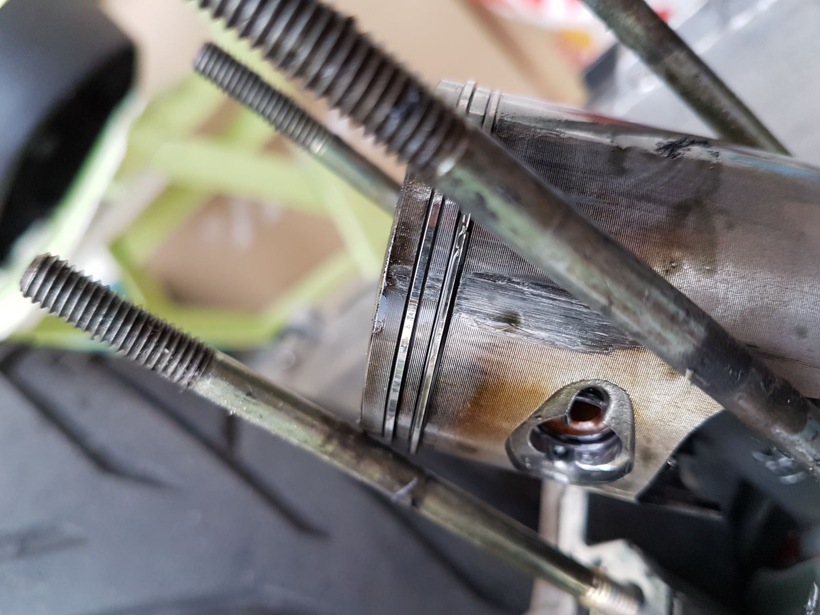

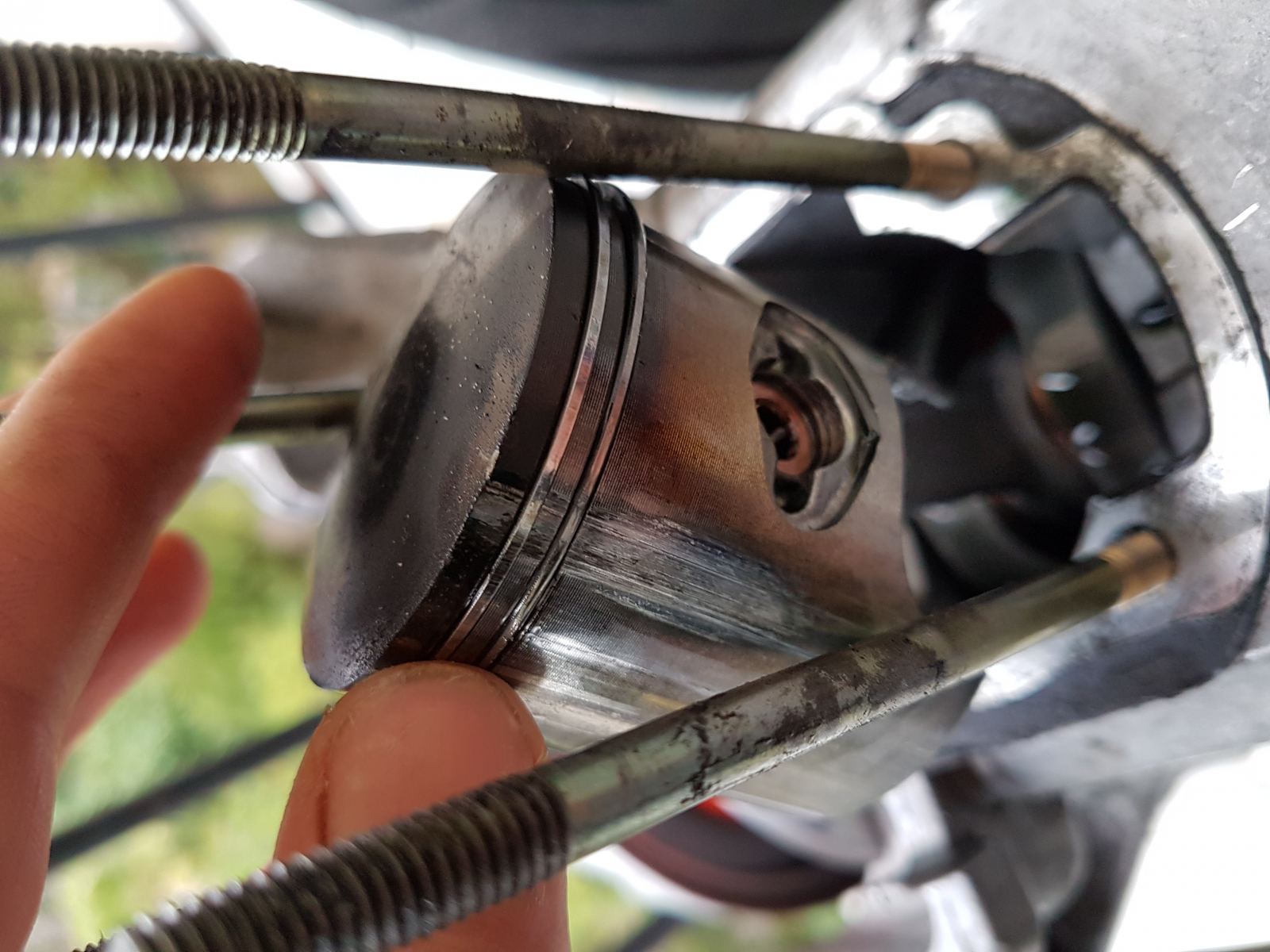

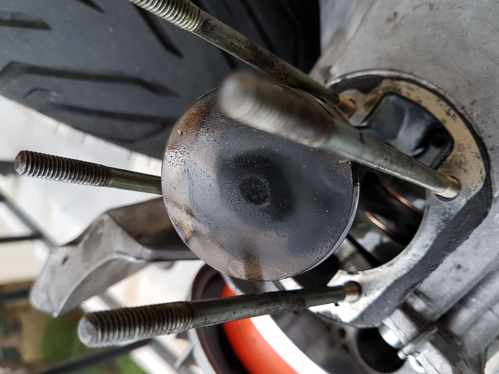

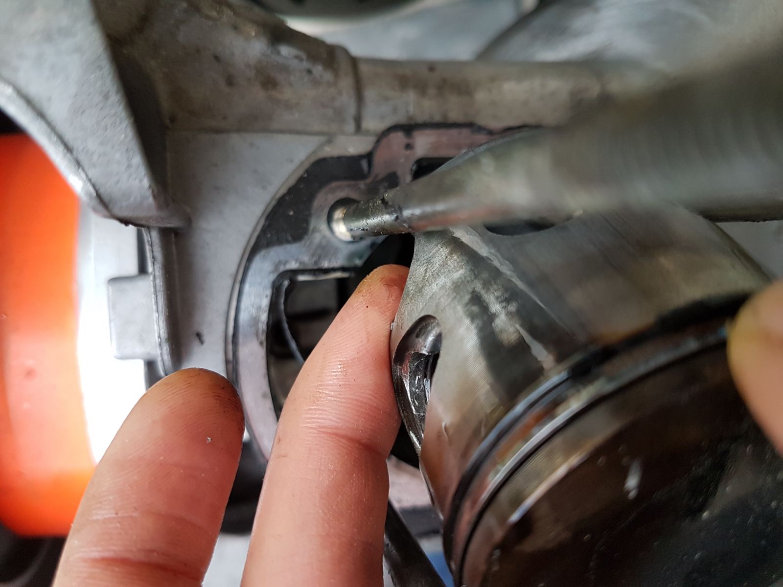

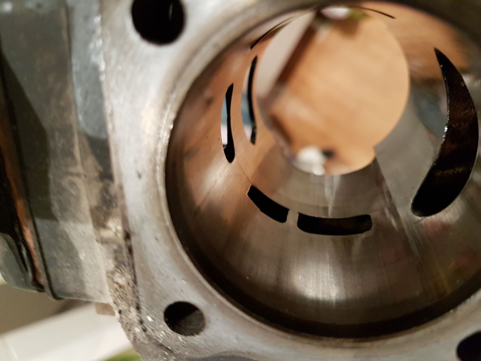

Leesion Posté(e) le 13 février 2017 Auteur Signaler Posté(e) le 13 février 2017 Salut a tous J'ai fait un serrage 4 coins sur la voie rapide a 90 km/h ce samedi. J'ai pu le redémarrer et rentré chez moi. Et aujourd'hui quand je démonte le HM Serrage 4 coins pourtant je met 2.2 % d'huile en mélange. Peut être j'étais trop pauvre sur le gicleur principal. Car j'ai toujours bien fait chauffer mon moteur avant de partir. Peut être il y a un lien avec les bougies que je claquais donc forcement mon réglage carburation n'était pas tip top. Le squich était a 1.2mm et l'avance d'allumage a 0.4
Leesion Posté(e) le 13 février 2017 Auteur Signaler Posté(e) le 13 février 2017 Et bizarrement mes segments n'ont pas collée?????? @Bubulle
