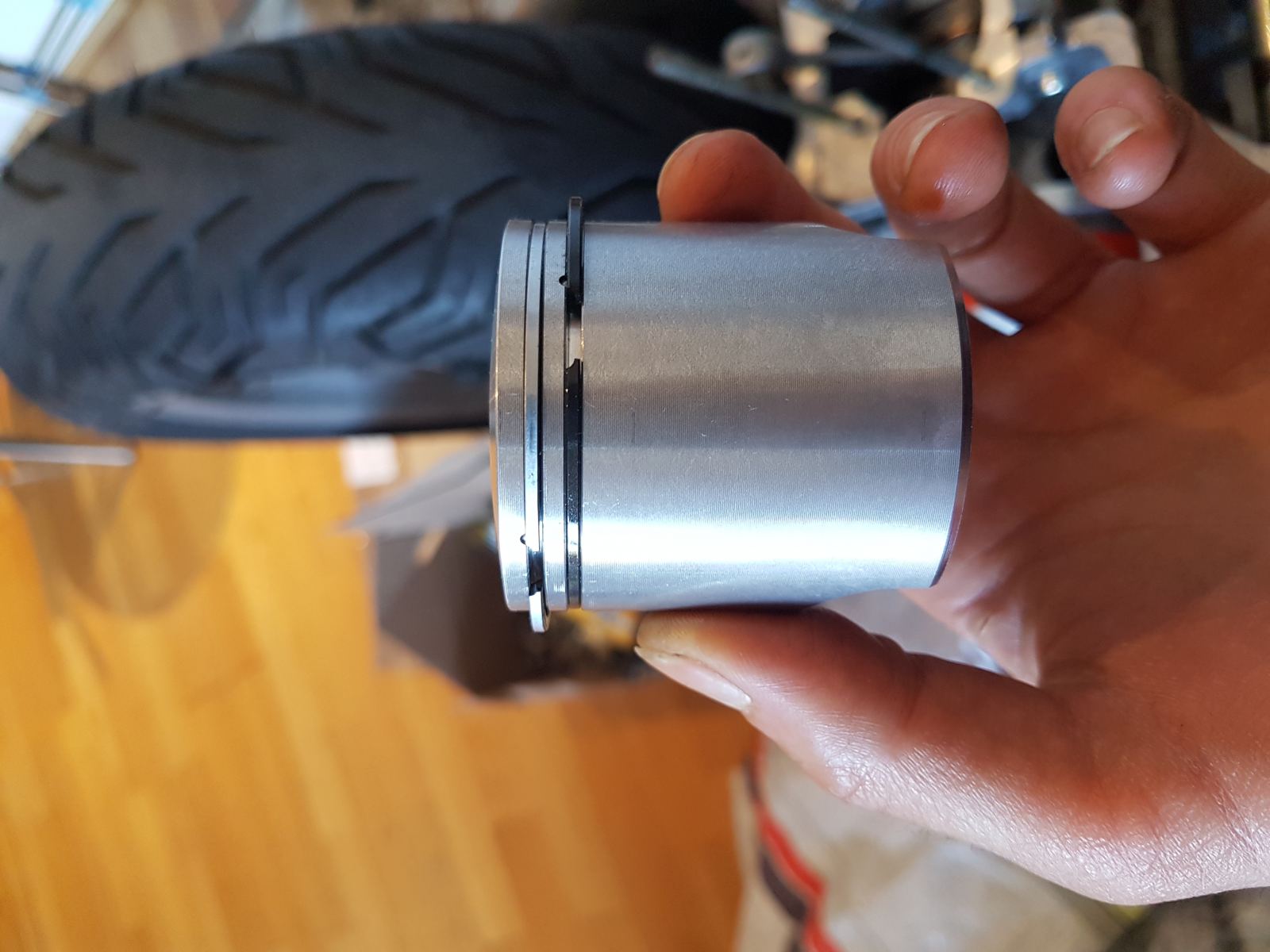

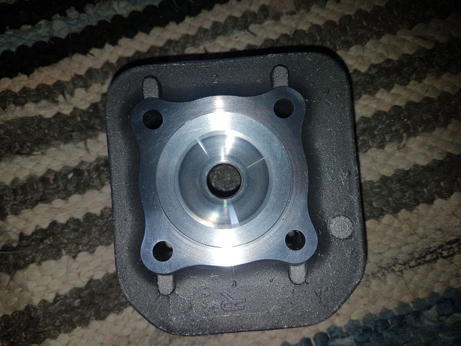

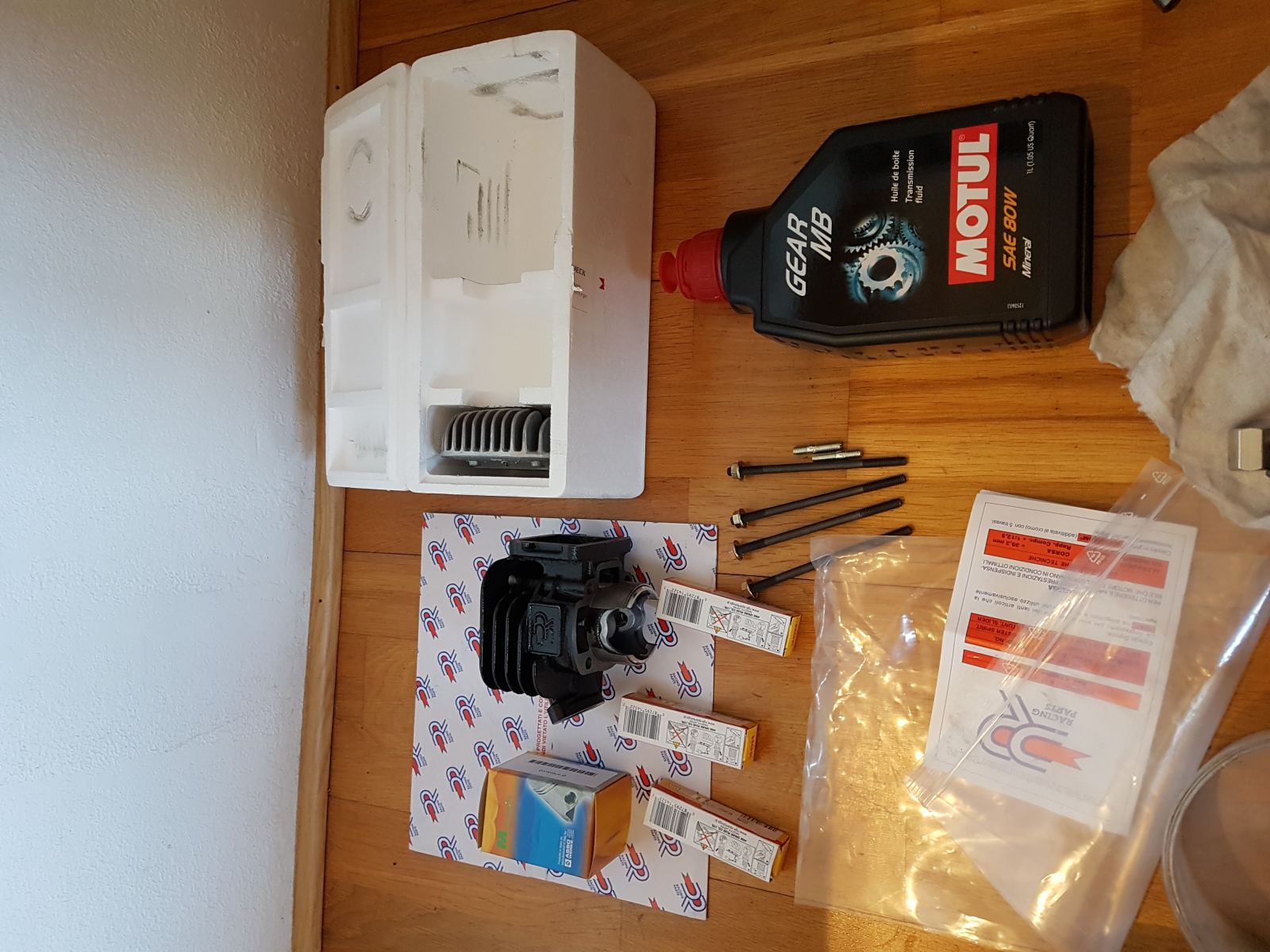

J'ai reçu ma commande: kit 70 DR, huile de transmission 80w90, goujons échappement, goujons cylindres avec ces écrous. Et 3 bougie pour le rodage.

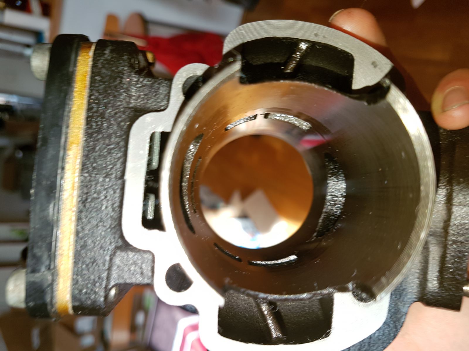

Le cylindre est assez basic. J'ai comparé au polini corsa sa na rien avoir. Le DR a une sortie d'échappement plus petite et des ailettes de refroidissement plus petite.

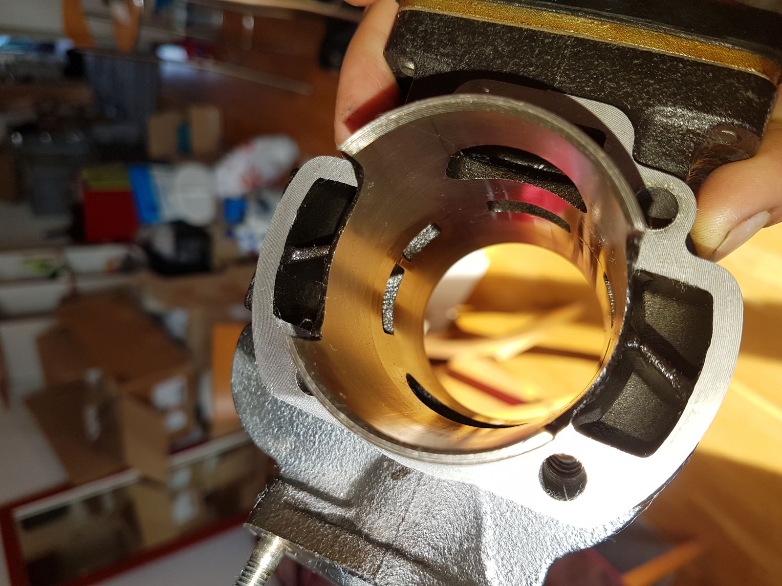

J'ai commencé a nettoyer le plan de joint proprement avec de l’acétone.
20170223_105901.thumb.jpg.3d5631ea02be15391b0c09e7d0a7b69e.jpg20170223_111947.thumb.jpg.0d20ec9ba1d1d67a268e7af3cd2a8b08.jpg
Photos du kit DR neuf
20170223_112404.thumb.jpg.acbc8c0df58137e522d45e430bbae2c8.jpg20170223_112408.thumb.jpg.52bbd895ed24d3d92166b671c9a7d3d7.jpg20170223_112422.thumb.jpg.5fd9f6fd38508dfa0caddbd7f473e0cb.jpg20170223_112346.thumb.jpg.5c375d8c5f1f6efa520a56598f91ad32.jpg20170223_112349.thumb.jpg.a7a007f6488f0876e0ed8df52b252e3b.jpg
Coté admission il n'y a pas de remplissage donc le balayage et moins bien que le corsa.

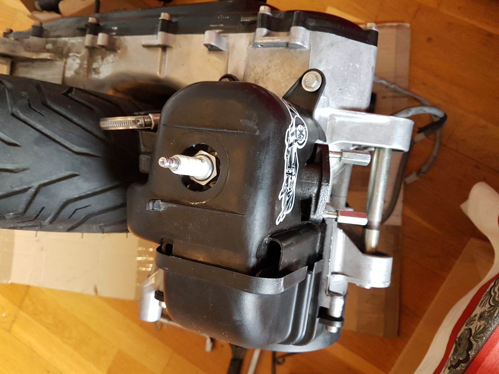

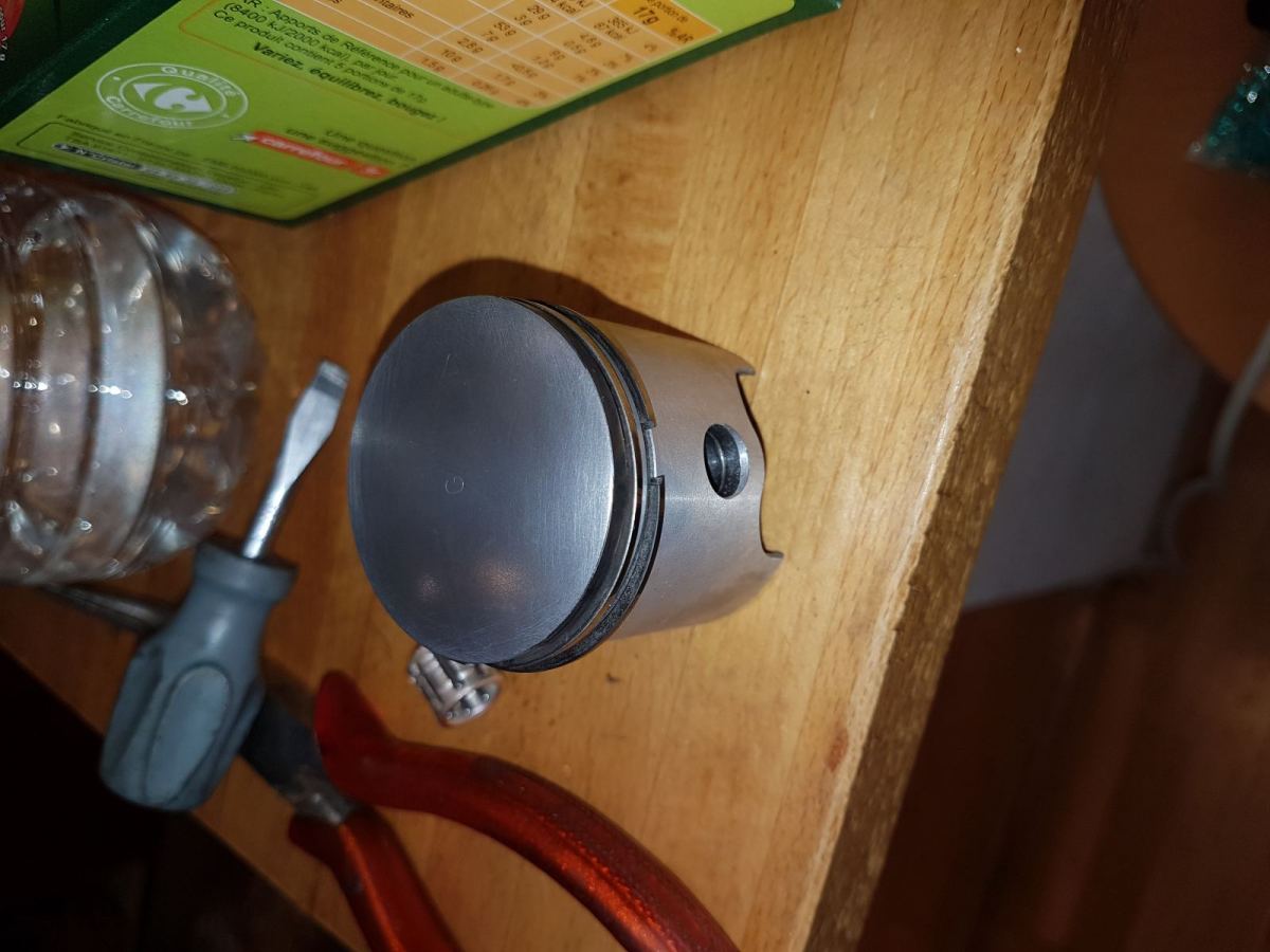

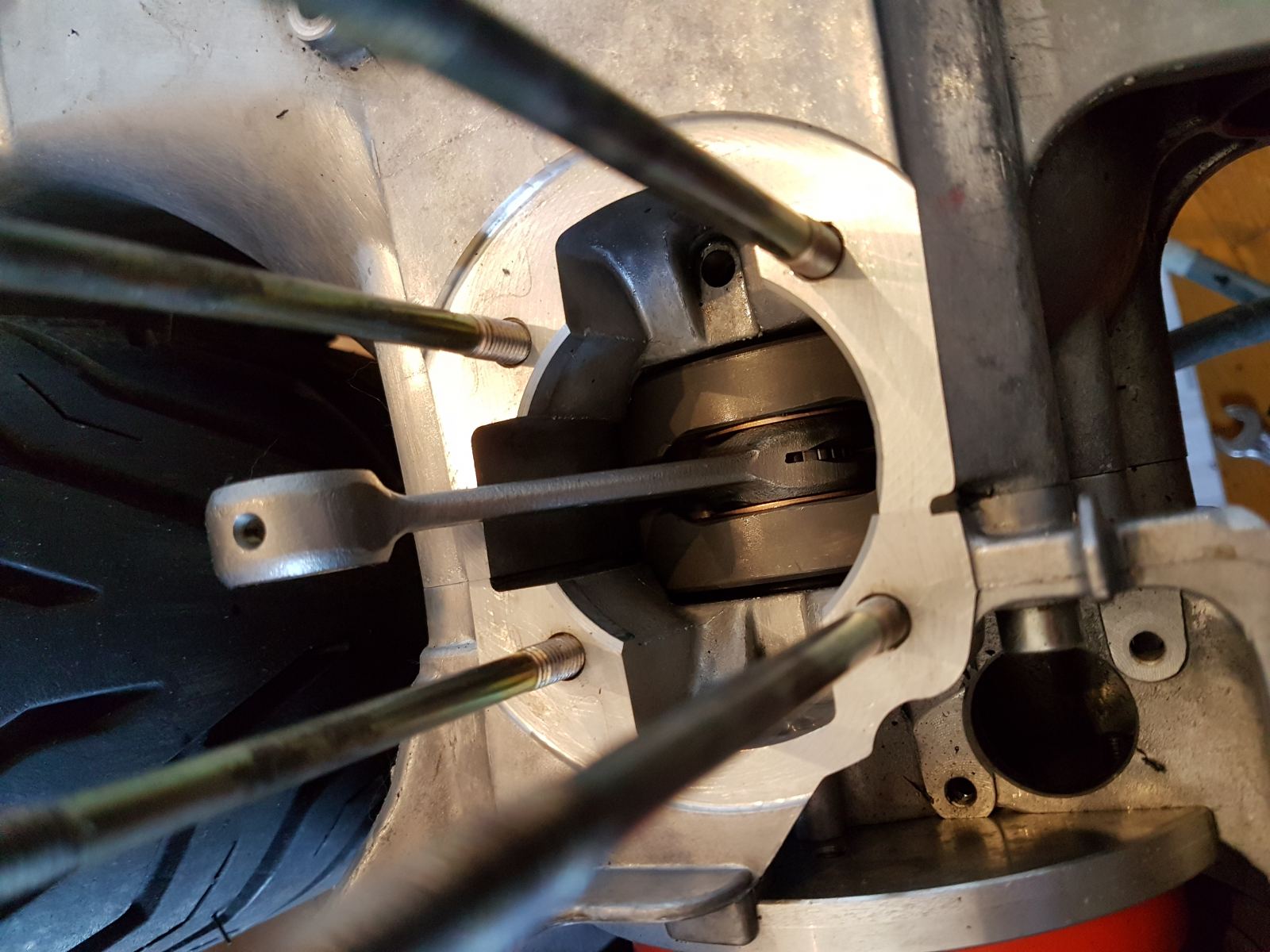

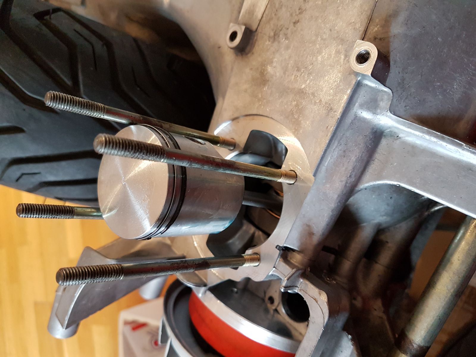

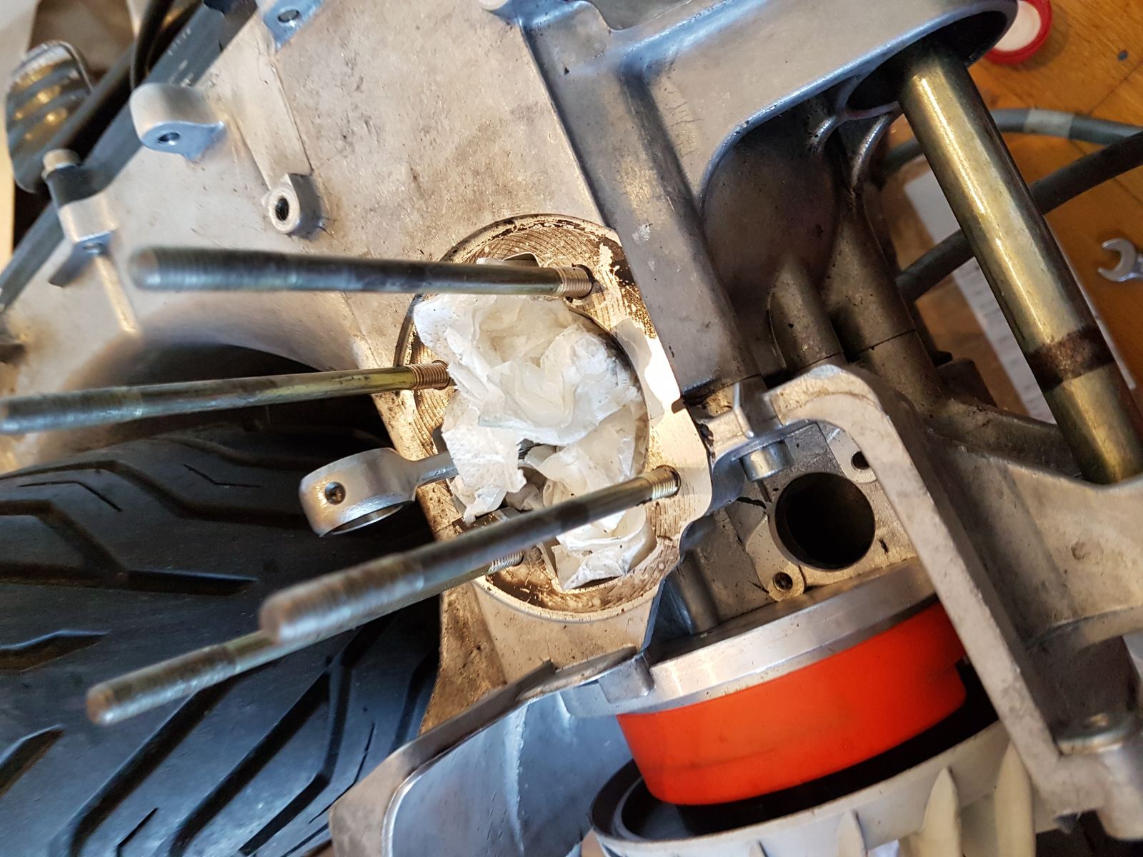

Et hop le piston et monté tout a été bien graissé et les clips bien monté.

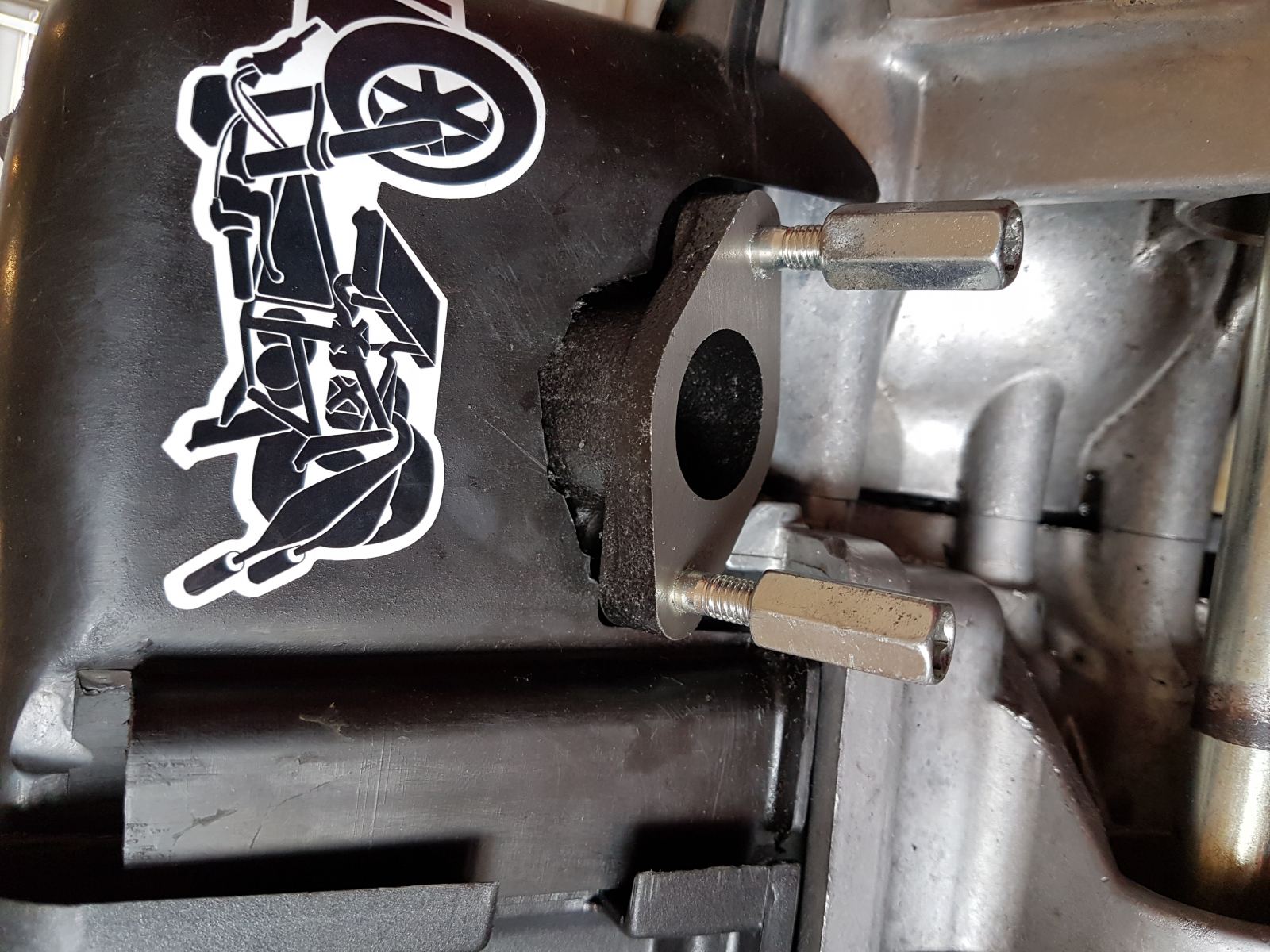

Vous avez remarqué les écrous d'échappements? Ils viennent d'un moteur de piaggio zip. Je l'ai trouve super pratique.

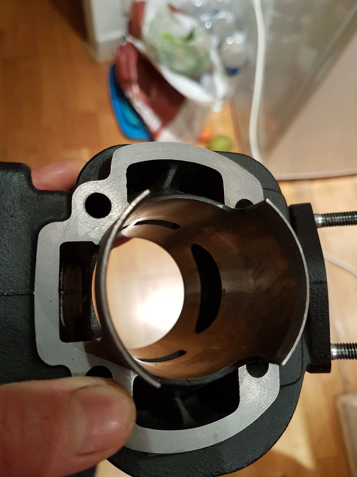

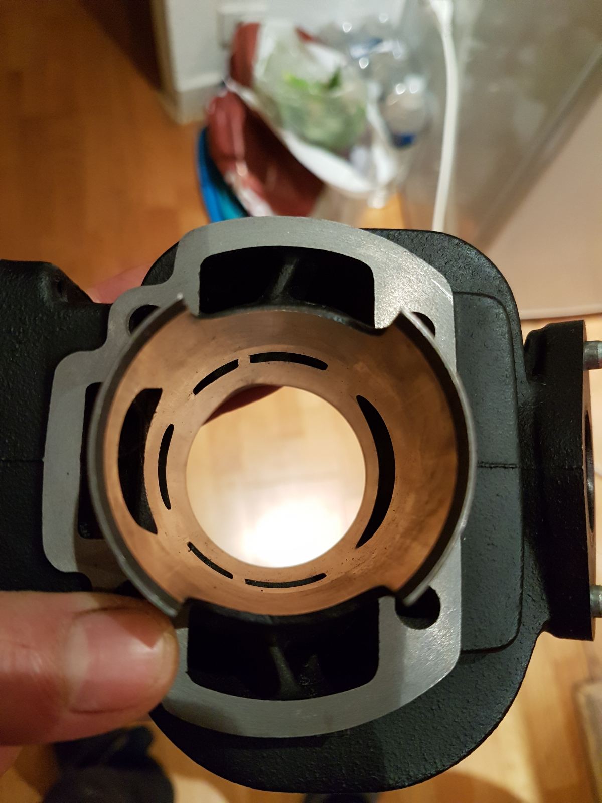

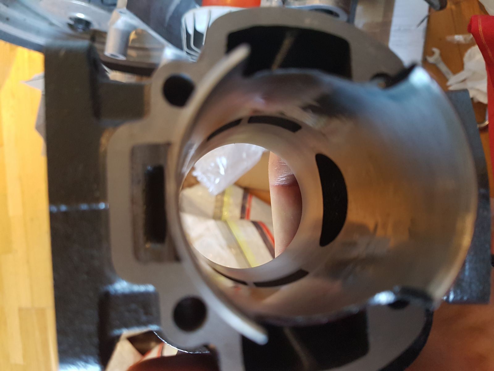

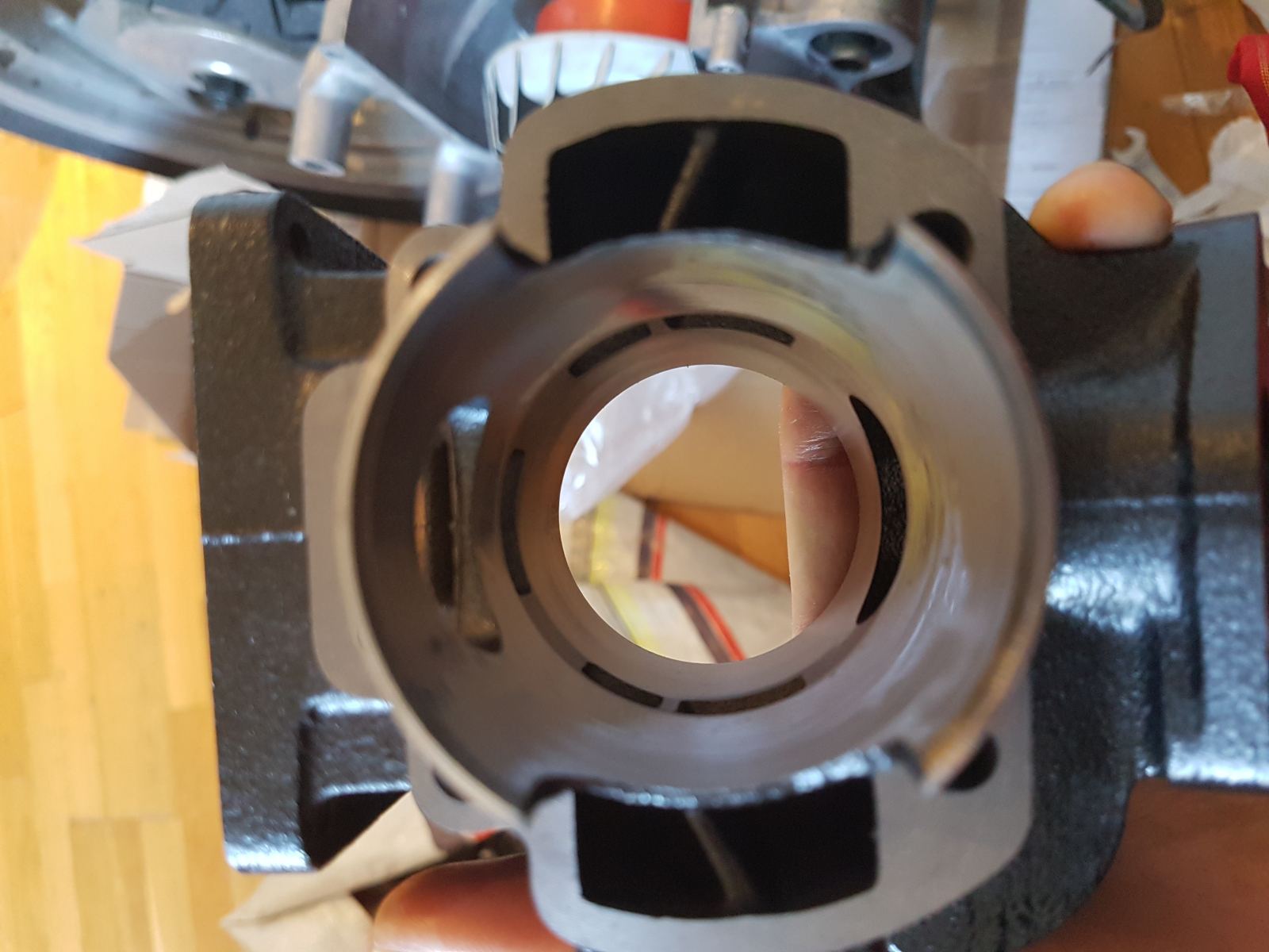

kit dr
Le 25/02/2017 at 00:04, Leesion a dit :
kit dr
kit dr
Le corsa est un cylindre de catégorie midrace, soit entre le sport et le racing.
Le DR evo est un cylindre de catégorie sport...Forcément il ne peut y avoir de similitude sauf sur la forme de l'échappement.

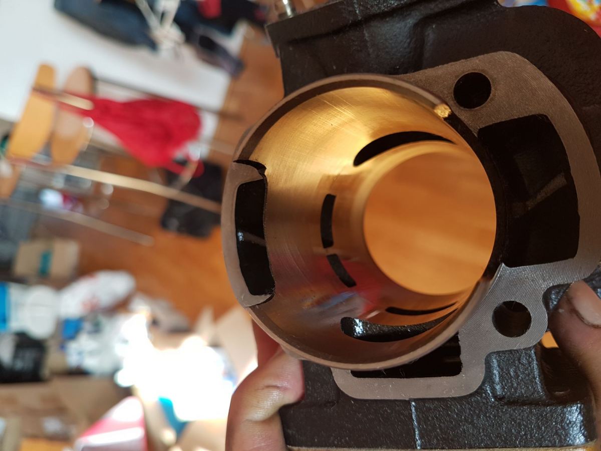

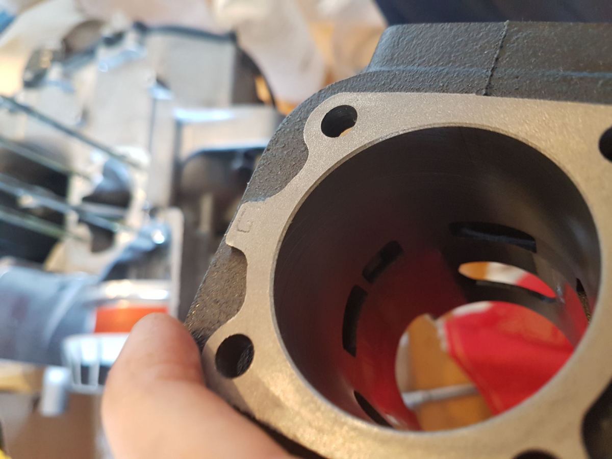

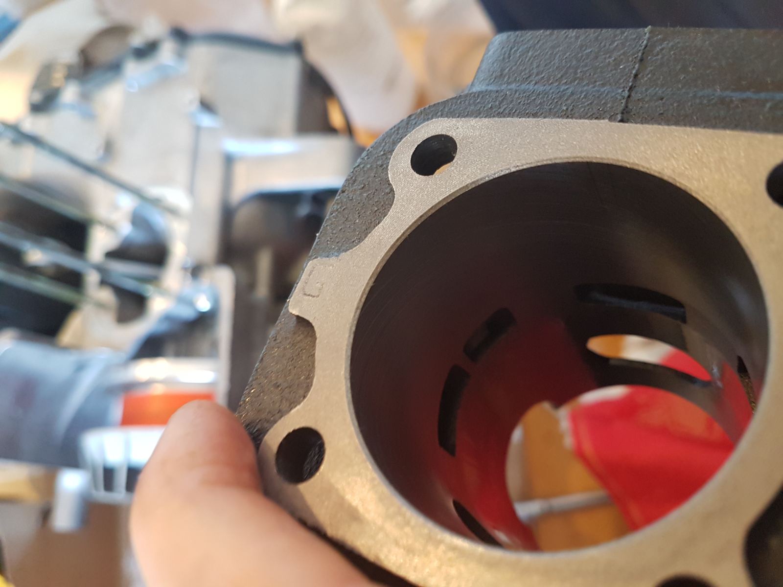

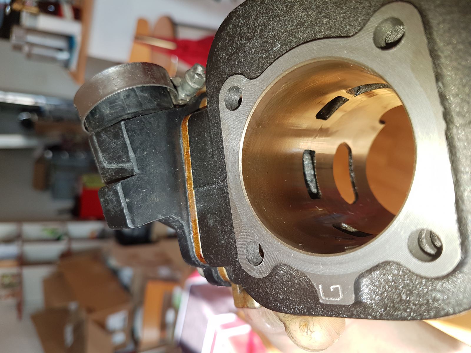

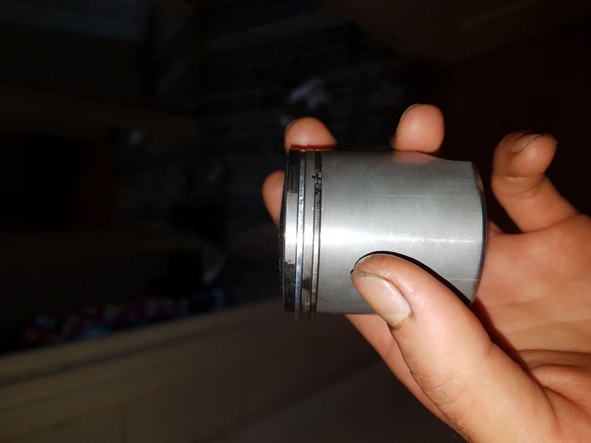

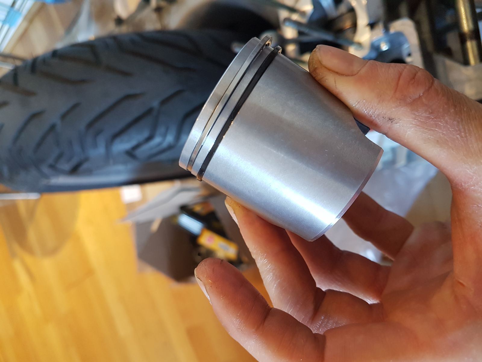

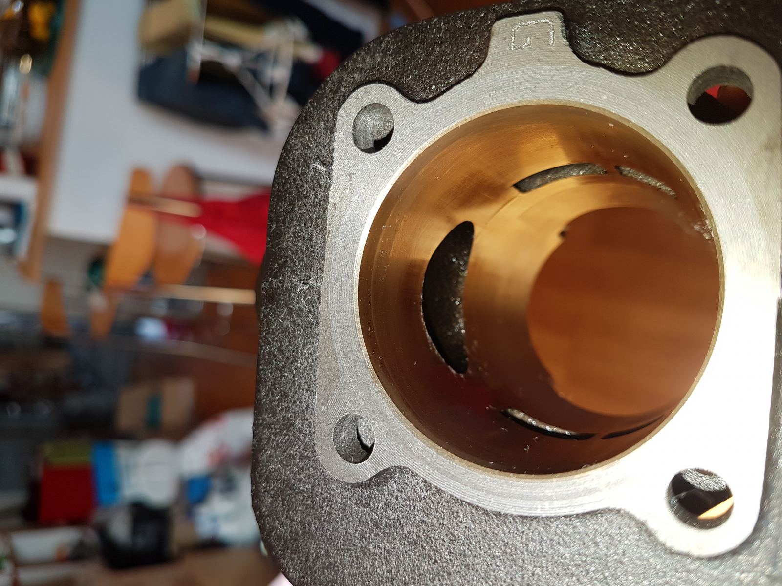

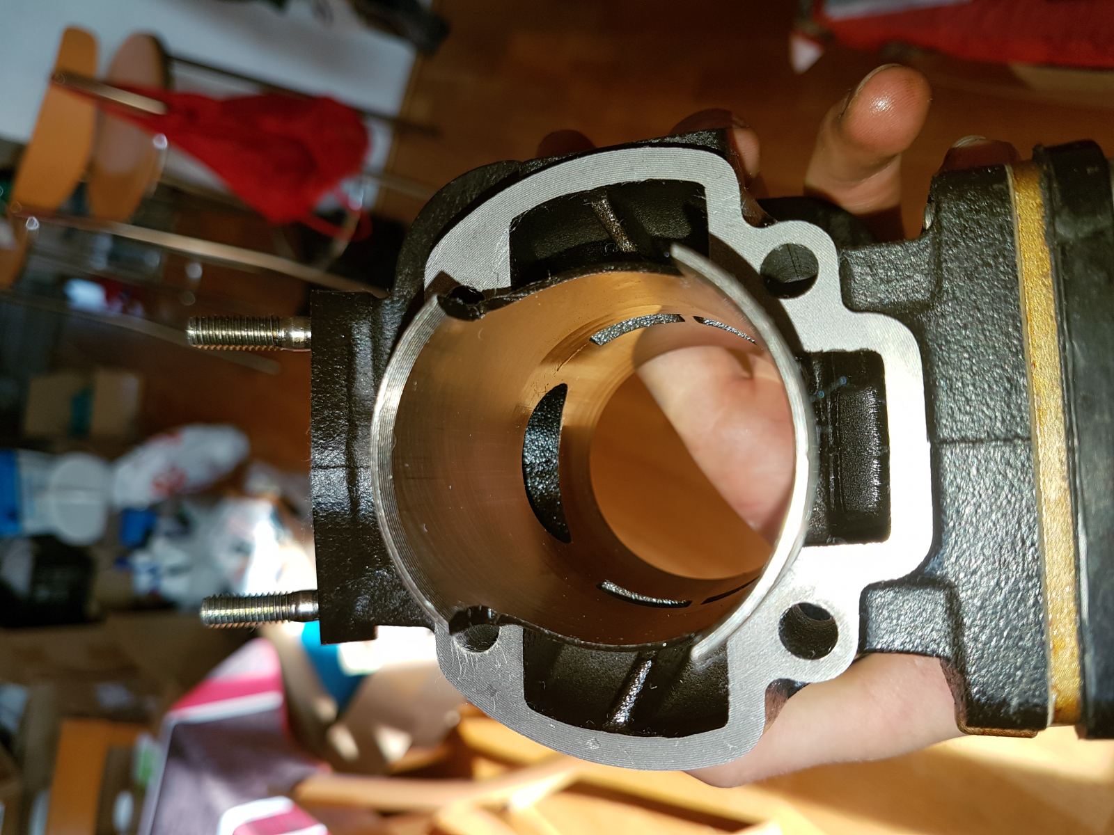

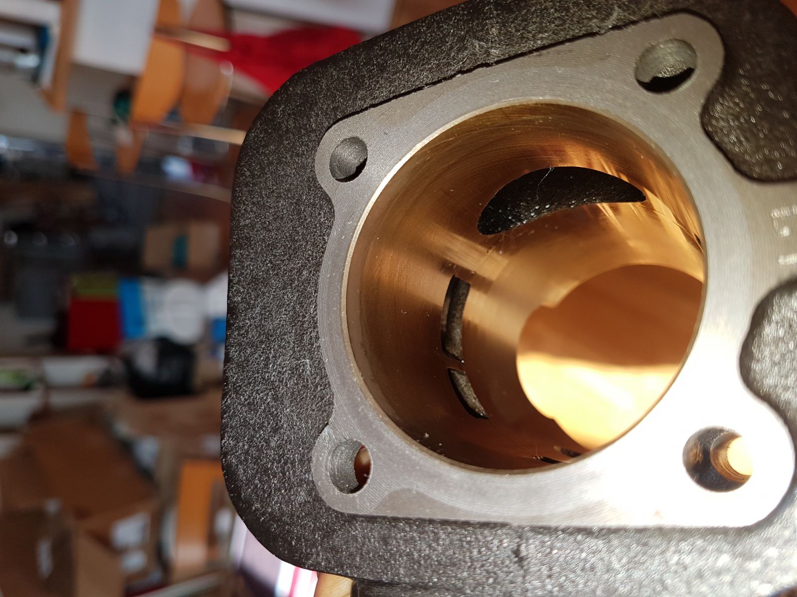

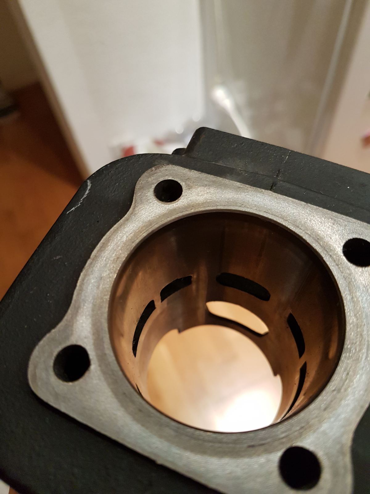

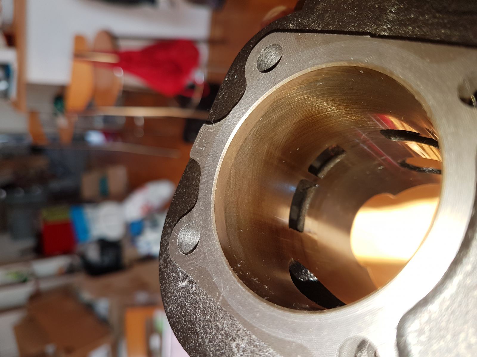

Aujourd'hui j'ai vérifier mon cylindre qui a seulement 400 bornes. Je tire pas trop dedans pour préserver le moteur. Surtout qu'en ce moment c'est compliquer je me sépare de ma compagne et je dois trouver un nouvelle appartement avant le 8 avril car le préavis a déjà été lancé. Si mon scooter tombe en panne alors que je dois déménagé ça va être la galère donc vaut mieux prévenir que guérir.
Je suis en allumage d'origine et galets 1 gr trop lourd. Je remettrai l'allumage DD quand j'aurai réglé mes soucis personnels. il me faut un truc fiable!
Pourquoi il n'y a pas de noir en haut au milieu???
Piston
Culasse
Cylindre vue du dessus
20170315_154038.thumb.jpg.6bdb14ec21959596e71033b085938027.jpg20170315_154042.thumb.jpg.1fbe206690c0463333817491dbc33635.jpg20170315_154100.thumb.jpg.54504596d16499aa8006cbe1d65c0108.jpg20170315_154105.thumb.jpg.a31f12d00c8c52d024d345ad2f15b6b0.jpg
Cylindre vue du dessous
20170315_153952.thumb.jpg.51a0602232582aca8ddb46d9bed9ac5d.jpg20170315_154004.thumb.jpg.bc1c2f2961cc0fa0155e861cf9319ec9.jpg20170315_154015.thumb.jpg.c626d33faaf4f76a2e1da8e2af13e80d.jpg20170315_154025_001.thumb.jpg.2ed9d40c97404c3c2e9578231c7c34cf.jpg
