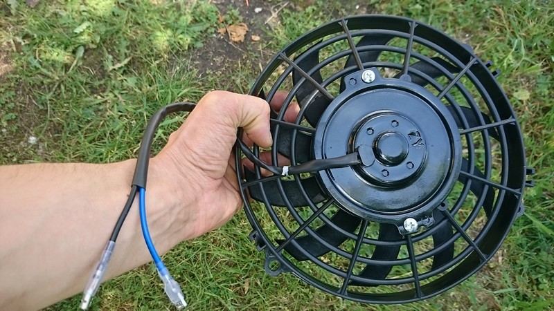

chagre Posté(e) le 10 juin 2017 Auteur Signaler Posté(e) le 10 juin 2017 salut a tous!! ptit message pour vous présenter le dernier truc recu en attendant mes nouveaux spy (pour ceux qui ont suivi)!! un ventilo de refroidissement pour radiateur de moto (29€ fdpc), je sais plus qui avait fait un tutoriel et ca m'avait beaucoup plus etant donné que le mk2 chauffe pas mal!! (enfin faudrait que je puisse rouler déjà ) je l'ai testé sur la batterie du proto qui est en sois un peu flemmarde et put*** ca envoie sec l'affaire!!! ca fait du bruit mais t'inquiete que ça va refroidir au moins

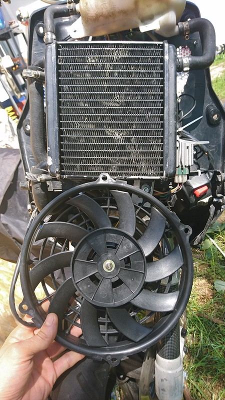

nathan 2917 Posté(e) le 10 juin 2017 Signaler Posté(e) le 10 juin 2017 pas mal bonne idée j'ai mon radia a incliner plus aussi sur mon spitro
chagre Posté(e) le 10 juin 2017 Auteur Signaler Posté(e) le 10 juin 2017 il y a 59 minutes, nathan 2917 a dit : pas mal bonne idée j'ai mon radia a incliner plus aussi sur mon spitro j'ai volé l'idée a GoProto 13, voilà le lien
nathan 2917 Posté(e) le 10 juin 2017 Signaler Posté(e) le 10 juin 2017 ton radia a des "pattes" plier ca refrodit un peu moins bien aussi...
chagre Posté(e) le 10 juin 2017 Auteur Signaler Posté(e) le 10 juin 2017 il y a 52 minutes, nathan 2917 a dit : ton radia a des "pattes" plier ca refrodit un peu moins bien aussi... ouaip je suis au courant sur la photos ca fait degueu mais je l'ai ai tout redressées avec un ptit tournevis plat, l'air passe partout, peut-être un peu moins a certains endroit !! j'ai voulu me prendre un radiateur polini alu mais j'ai preferé prendre un ptit tournevis plat (300 x moins cher )
nathan 2917 Posté(e) le 10 juin 2017 Signaler Posté(e) le 10 juin 2017 il y a 1 heure, chagre a dit : ouaip je suis au courant sur la photos ca fait degueu mais je l'ai ai tout redressées avec un ptit tournevis plat, l'air passe partout, peut-être un peu moins a certains endroit !! j'ai voulu me prendre un radiateur polini alu mais j'ai preferé prendre un ptit tournevis plat (300 x moins cher ) tien faut je le fasse la que le radia est démonter me faudrais un radia de derbi vue je l ai mit dans le bas de caisse déjà un motomerde c'est 80e alors un popo mdrrr

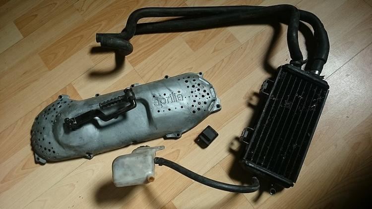

chagre Posté(e) le 10 juin 2017 Auteur Signaler Posté(e) le 10 juin 2017 il y a 1 heure, nathan 2917 a dit : tien faut je le fasse la que le radia est démonter me faudrais un radia de derbi vue je l ai mit dans le bas de caisse déjà un motomerde c'est 80e alors un popo mdrrr je voulais aussi dans le bas de caisse, mais ca necesitait une grosse decoupe du bas de caisse et le radiateur était un peu trop exposé au cailloux, trottoir etc etc... j'en ai un de derbi si tu cherche (faut que je verifie juste si il fuit pas )
nathan 2917 Posté(e) le 10 juin 2017 Signaler Posté(e) le 10 juin 2017 il y a 1 minute, chagre a dit : je voulais aussi dans le bas de caisse, mais ca necesitait une grosse decoupe du bas de caisse et le radiateur était un peu trop exposé au cailloux, trottoir etc etc... j'en ai un de derbi si tu cherche (faut que je verifie juste si il fuit pas ) ba moi c'est pour du run donc pas de bas de caisse pas enmerde mdr a oui dit moi j en cherche un pas très chere par ce que j'ai pas envie de m enerde avec le mien c'est un de speedfight 2
chagre Posté(e) le 10 juin 2017 Auteur Signaler Posté(e) le 10 juin 2017 tu as quoi a echanger contre le radiateur? (sous réserve que celui ci soit en bon etat (y a le ptit vase d'expansion deporté complet avec bouchons) desolé j'avais que ca en photo sous la main avec le carter de kick en mode radiateur aussi
nathan 2917 Posté(e) le 10 juin 2017 Signaler Posté(e) le 10 juin 2017 il y a 3 minutes, chagre a dit : tu as quoi a echanger contre le radiateur? (sous réserve que celui ci soit en bon etat (y a le ptit vase d'expansion deporté complet avec bouchons) desolé j'avais que ca en photo sous la main avec le carter de kick en mode radiateur aussi les durite j en ai pas besoin j'ai les mienne ( c'est quel tailles ?) ( le vase j en ai un aussi si tu peux me mesure le diamètre de la durite aussi stp ) heu ba tu cherche quoi ?
chagre Posté(e) le 10 juin 2017 Auteur Signaler Posté(e) le 10 juin 2017 pour les diametres, les gros tuyaux font 15mm interieur, les embranchements sur le radiateur font 16mm de diametre! pour les petit du haut, diametre interieur du tuyau 5mm, diametre d'embranchement sur radiateur 10mm! je cherche rien à part des spy de nitro ou un coup de main pour monter mon imprimante 3d plus serieusement je cherche vraiment rien mais pas besoin non plus de thunes (genre la gars, il a tout, il est heureux, il est celibataire.......) donc a voir si y a truc qui te sert pas, ca peu peut-être quand mem em'interesser
