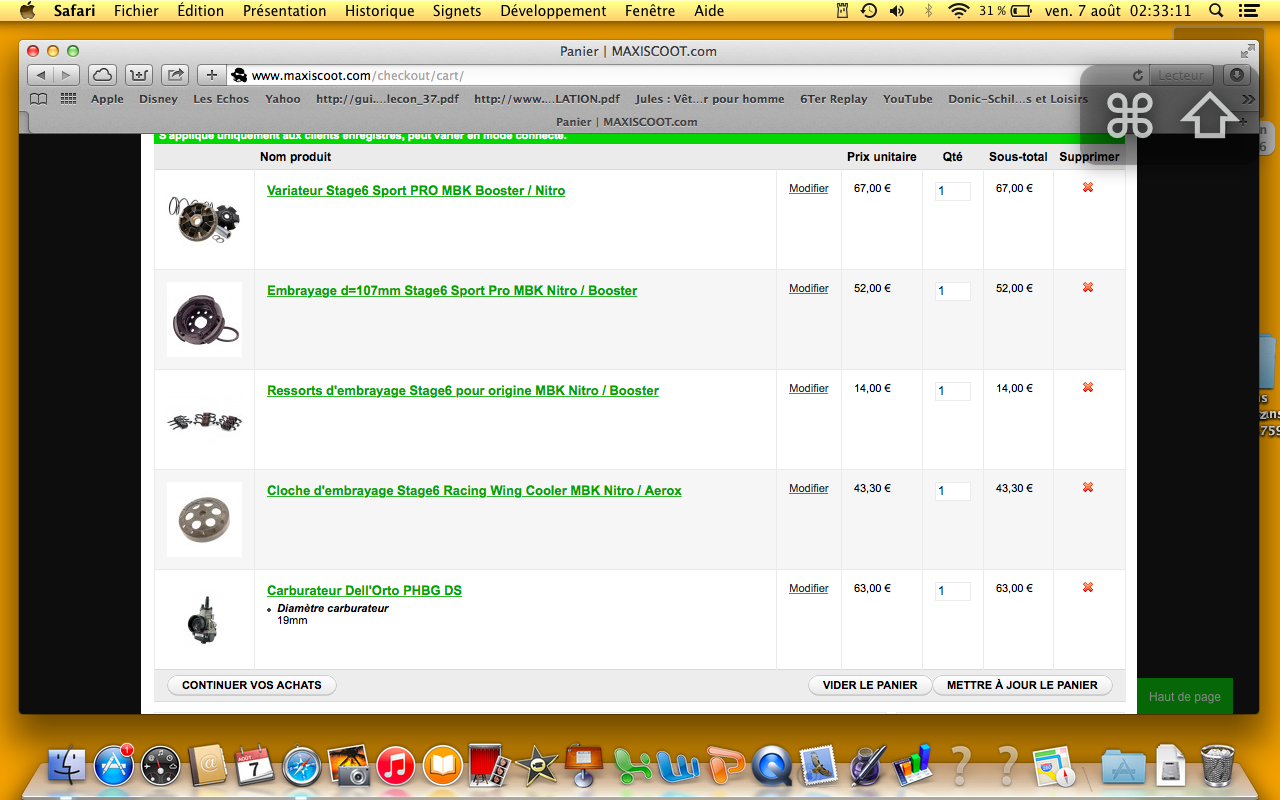

Avec ça je marche 88 km/h compteur voiture sur le plat c'est pas mal pour moi mais je sais que la configuration est pas equilibré donc j'aimerais changer quand je changerais de kit sûrement et j'avais pense a ça :
55c478b68d429_Capture_dcran_2015-08-07__
Par contre je sais pas si je dois changer le ressort de poussée et les galets ? Si oui je prends quoi ?
après pour ce qui est du kit et du pot je sais pas quoi prendre, je pensais reprendre un 70 alu peut-être même reprendre le mxs sport mais ça passera avec la configuration ? Pour le pot je l'achèterais sûrement d'occasion et j'ai pas un gros budget donc vous me proposez quoi ?
Ou sinon vous pensez qu'avec un bon kit 50 alu et en gardant le yasuni Z et avec la configuration que je vais prendre je pourrais prendre au moins 80 km/h ? voilà j'attends vos réponses, merci d'avance :)

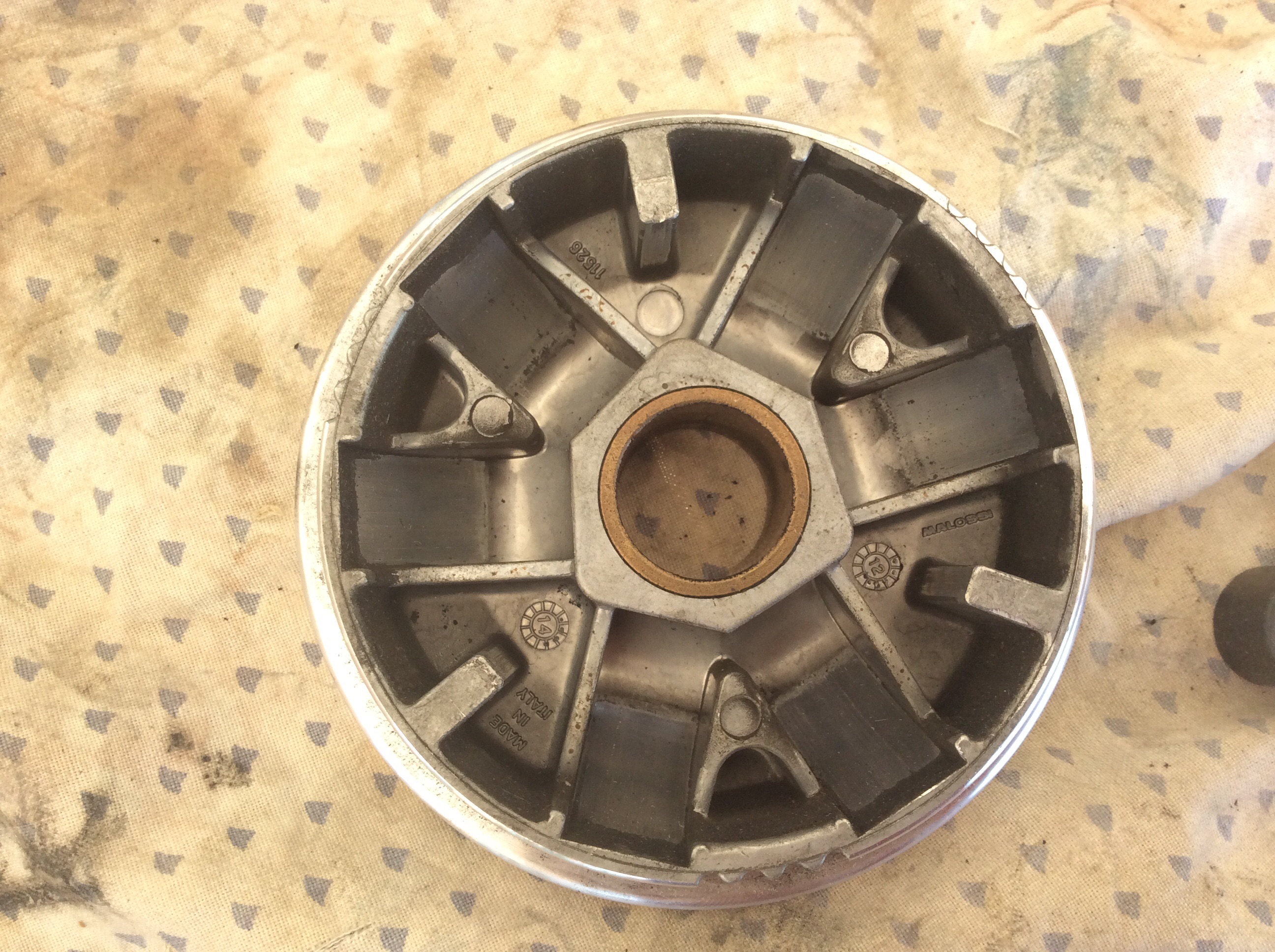

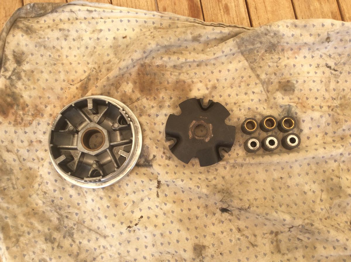

Bon je viens d'ouvrir le carter de variation et j'ai une Bonne Nouvelle :cool:
J'ai un variateur malossi ! Un peu fatigué mais bon ça reste du malossi
Par contre je voudrais bien savoir quel modèle c'est, j'ai pensé a un multivar mais rien n'est sur

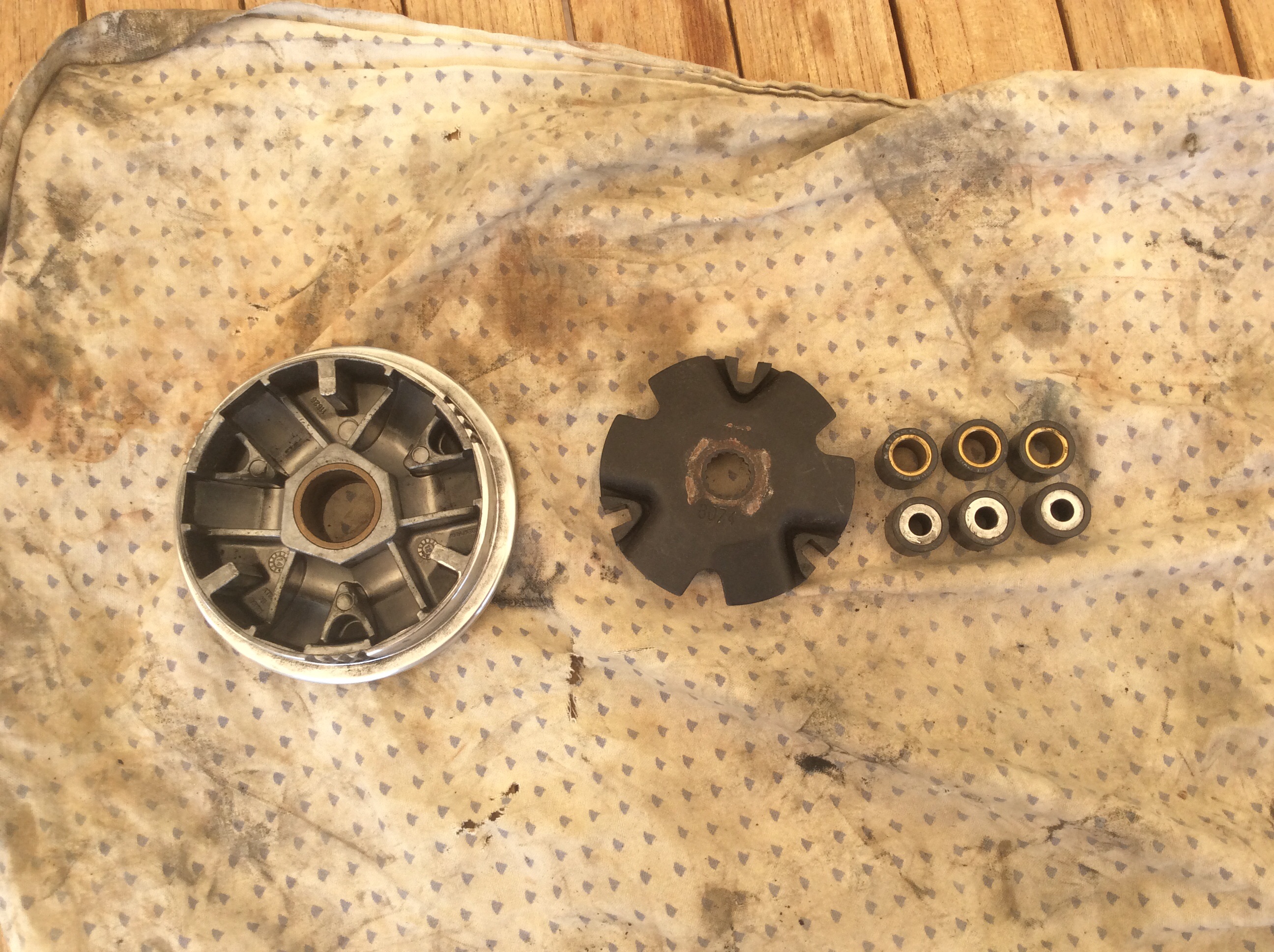

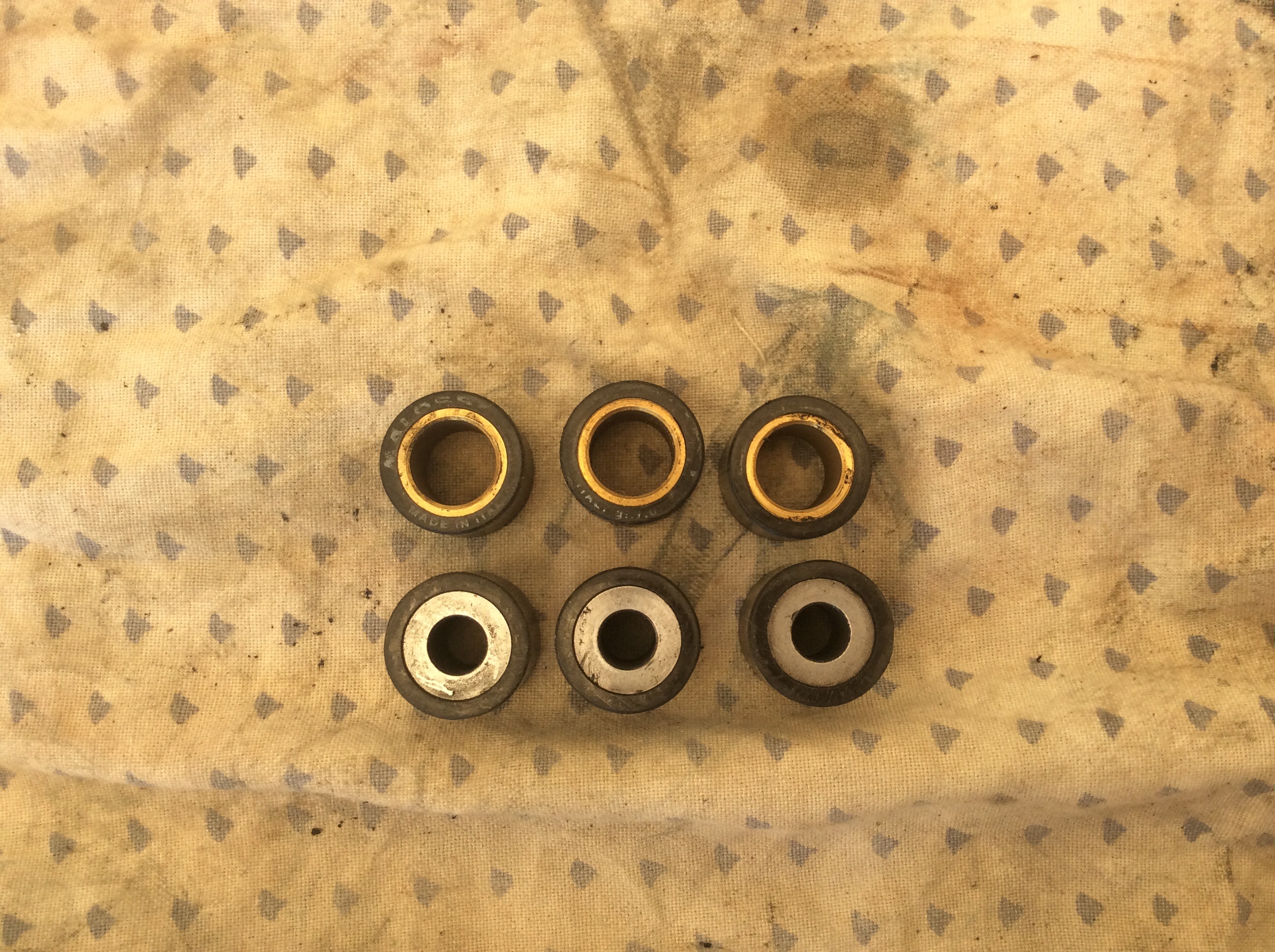

Aussi j'ai 3 galets malossi  de 7g et 3 autres différents de à peu près 4.6 g
Je vous mets des photos de tout ca j'attends vos réponsesimage.thumb.jpg.18466bace84d5f030e3de838image.thumb.jpg.475108b42620916764c64a85image.thumb.jpg.b7c2244d123ae18f552646acimage.thumb.jpg.1bc534eb6c50ee9b1eb2674f

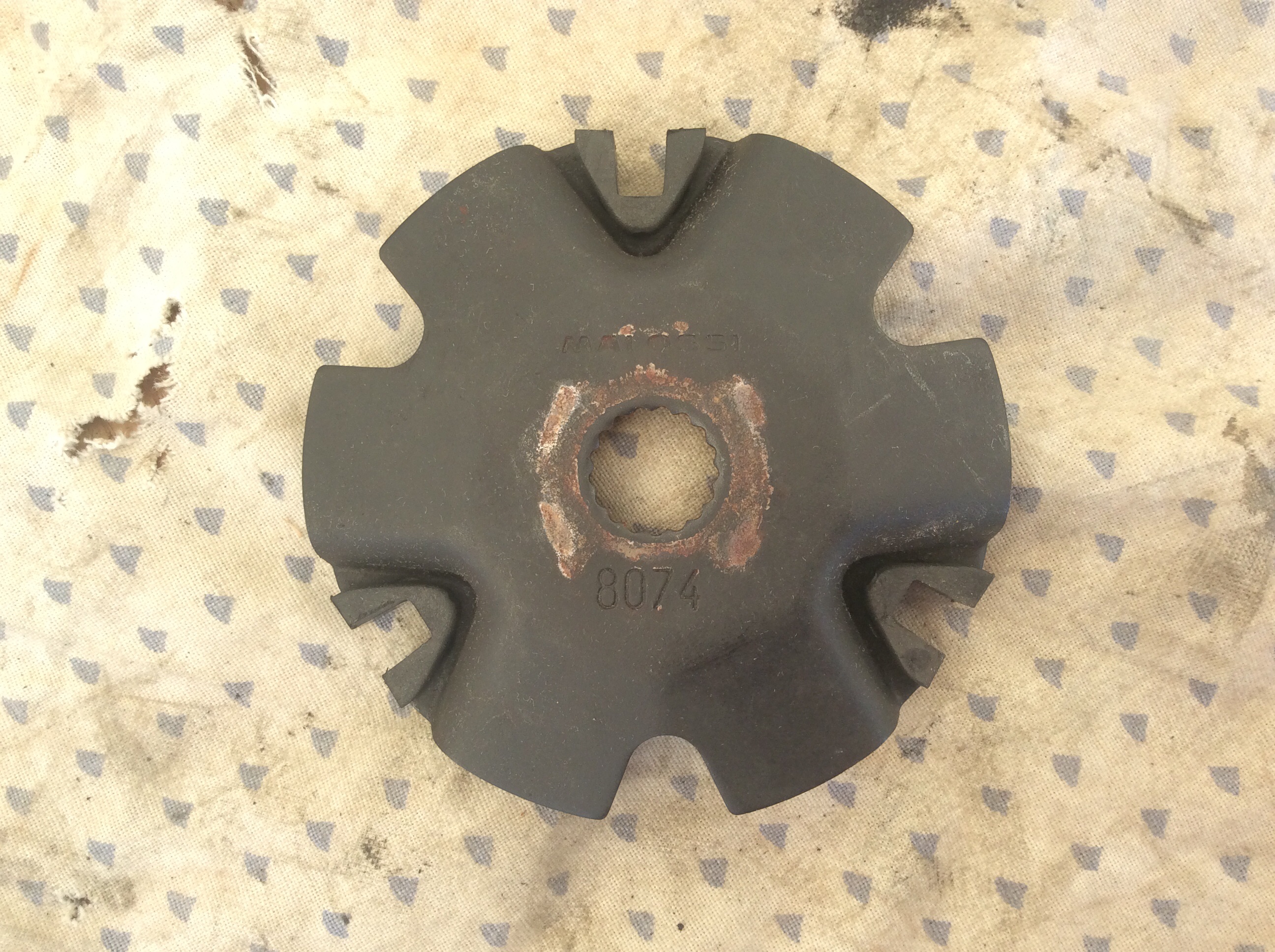

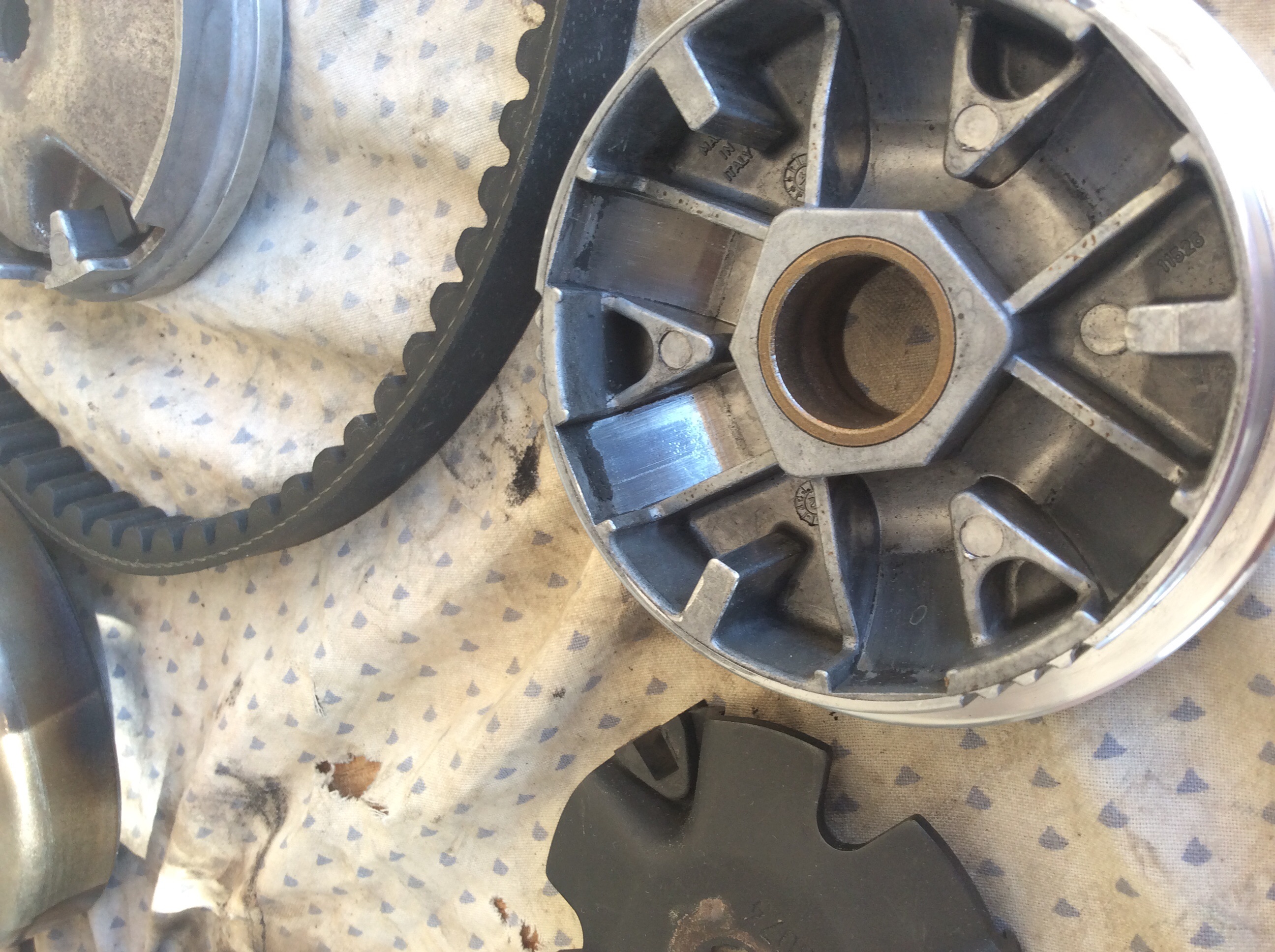

Dacc je me doutais que c'était un multivar ca fait plaisir mais j'ai l'impression qu'il est usé  la ou il y a les galets je te met une photo:
image.thumb.jpg.869ffda28400d49785d542a7
Sinon le fair que j'ai 3 galets malossi de 7g et 3 autres de 4.5 g a peu près c'est pas grave ? Et quand je vais les remonter je mets 1 galets 7g et 1 galets 4,5g en alternant à chaque fois ?

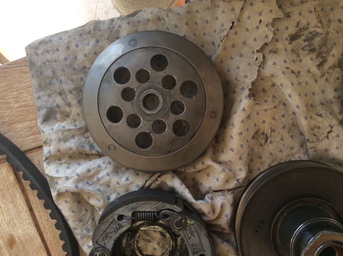

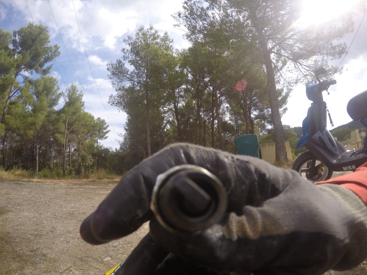

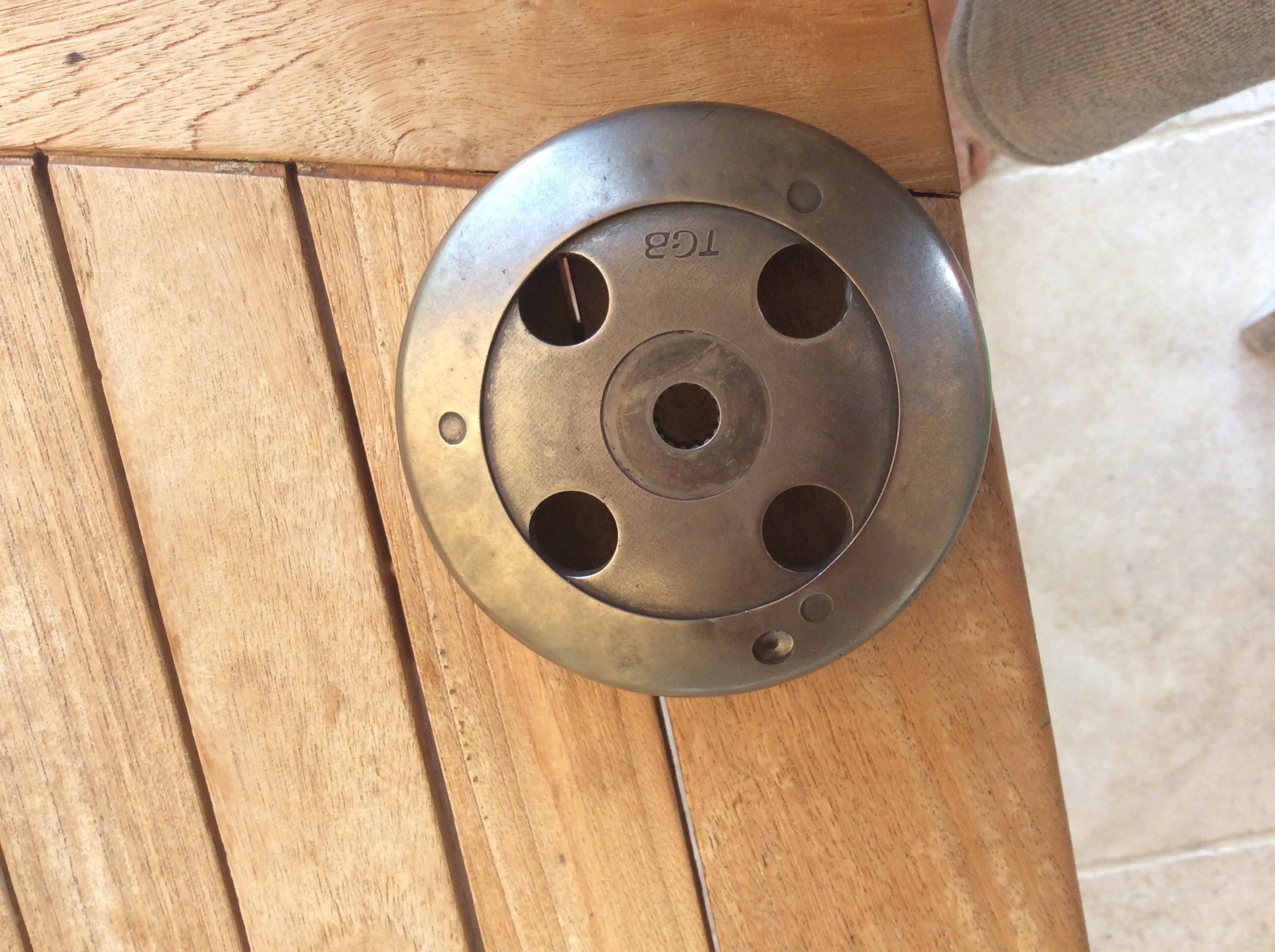

Je viens de démonter ma cloche d'embrayage je te mets des photos par contre j'arrive pas a sortir l'embrayage en lui même comment faire ?
image.thumb.jpg.fca1479dcfcaa17a58817aff

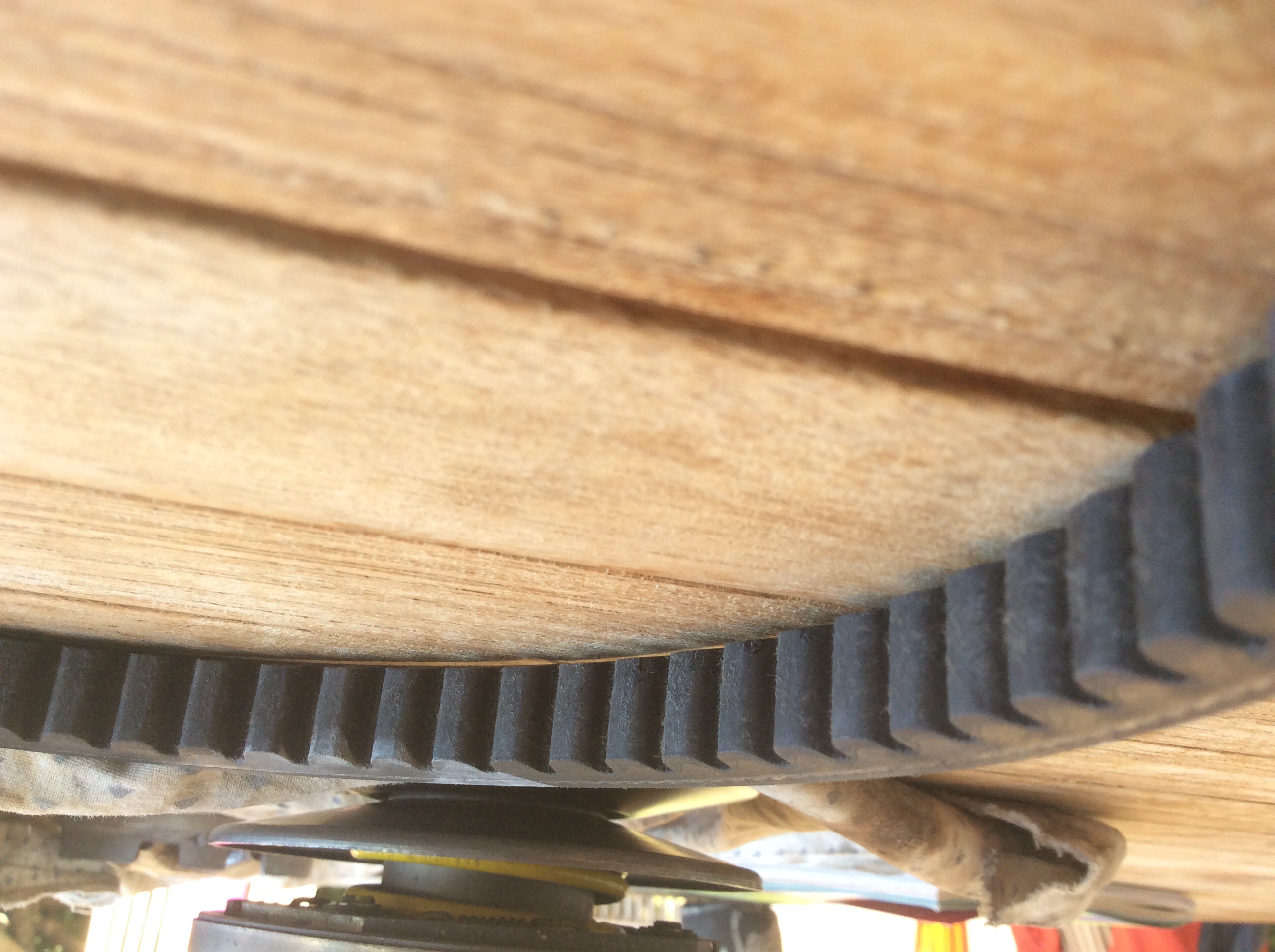

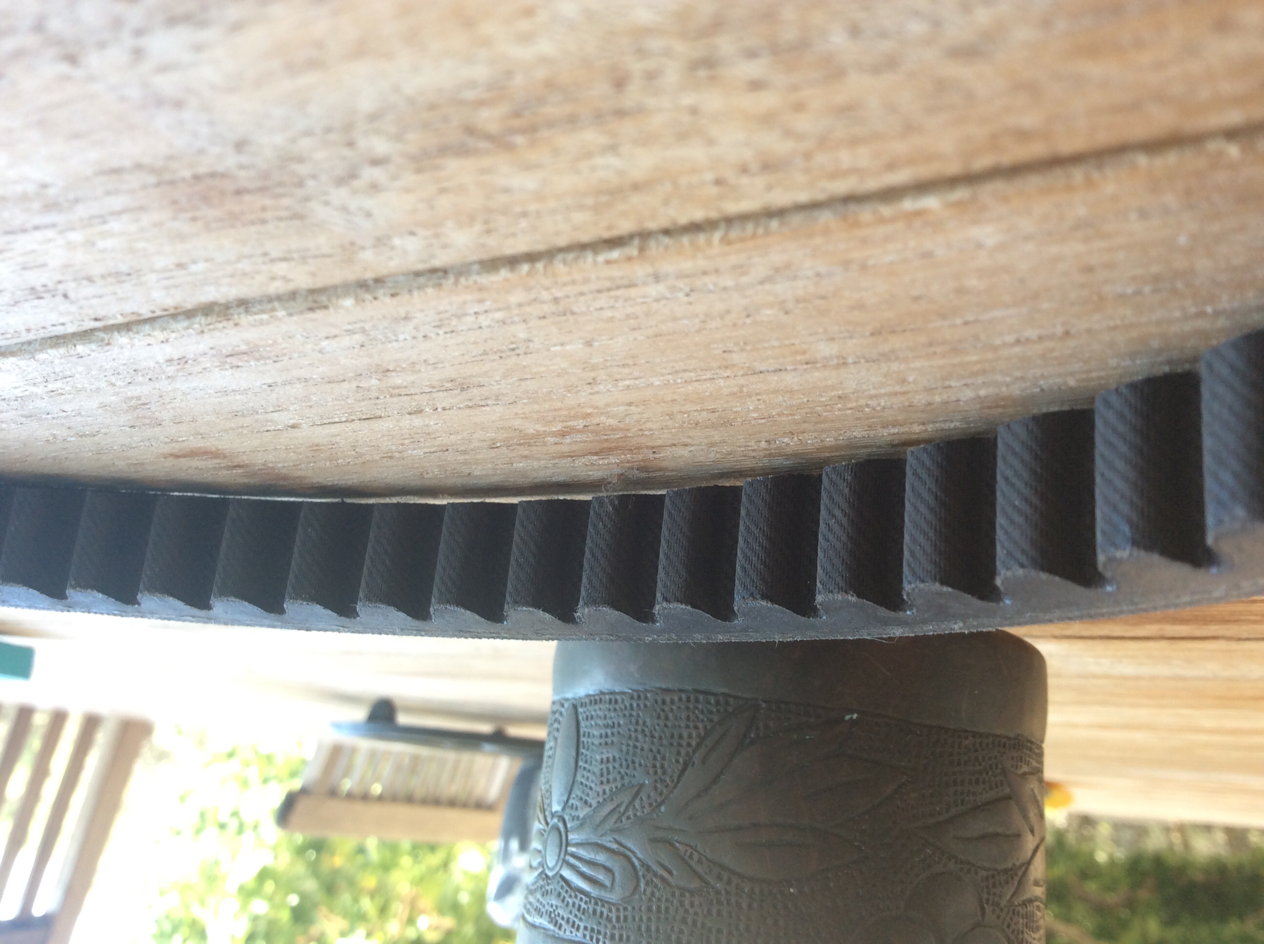

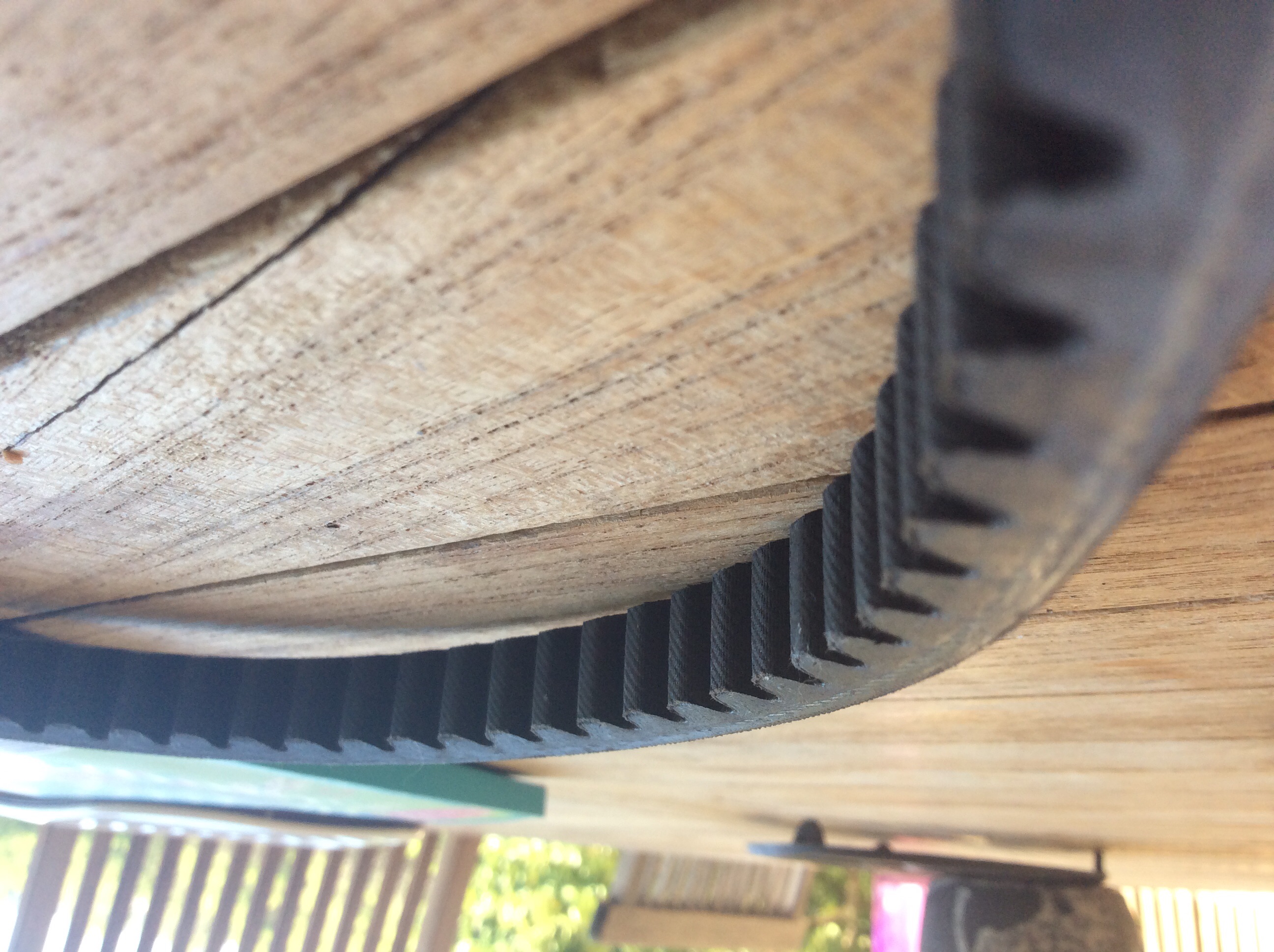

Niveau courroie j'ai une malossi qui m'a l'air en bon état:image.thumb.jpg.493fcce0e216907623bf42a3image.thumb.jpg.ff3f8f2382d4569cc86964bc

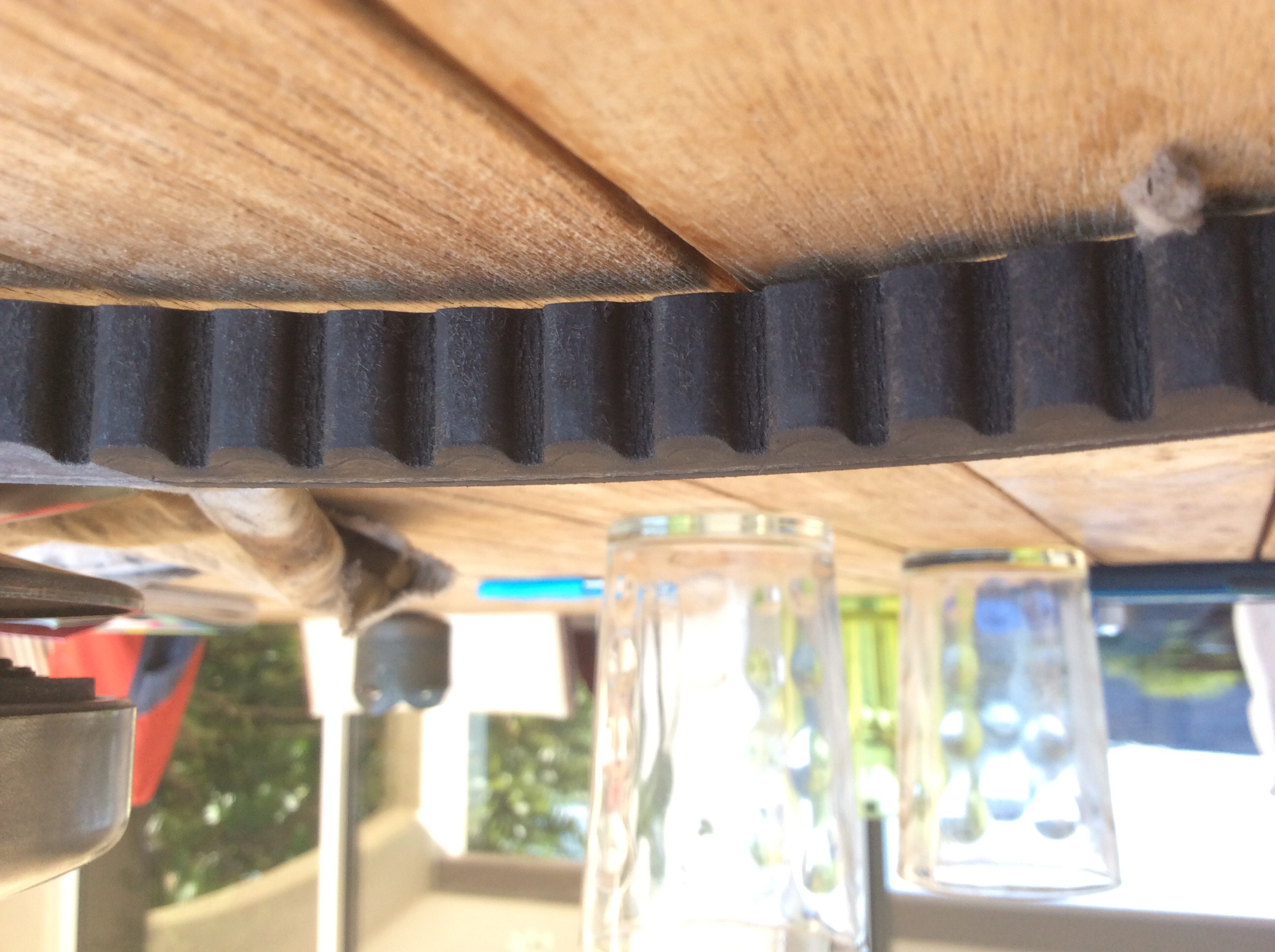

Ainsi qu'une athena qui a l'air d'être dans un meilleur état encore:image.thumb.jpg.16a9e2ff9ffa64ca11cc60bcimage.thumb.jpg.3e885071981bee7d79d9b1e6
  Le 21/08/2015 à 15:56, Crossman13 a dit :
Il est nickel ton variateur! pas usé rien !Remet 6 galets du même poids pas terrible de mettre des galets diff...La courroie il faut voir la largueur qu'elle fait ! elle doit faire 16mm voir 16.5mm
  Le 21/08/2015 à 17:20, Crossman13 a dit :
D'accord nickel alors pour le variateur, je compte mettre des 6g alors.
J'ai mesurer les 2 courroies elles font toutes les 2 16mm je met laquelle ?
Sinon t'as une idée pour démonter l'embrayage ?
Pour démonté l'embrayage il te faut soit la clé embrayage (je te conseille de l'acheté elle te servira aussi pour dévissée ta cloche),Ou une grosse clé a molette ou une plate suivant la taille de ton écrou soit 38 ou 41).
Modifié par tomMpower
C'est bon en fait je me suis demerdé.

Je met qu'elle courroie ? Vous avez les photos des deux au dessus et elle font tous les deux 16mm mais j'ai l'impression que les dents de la athena sont en meilleur état
