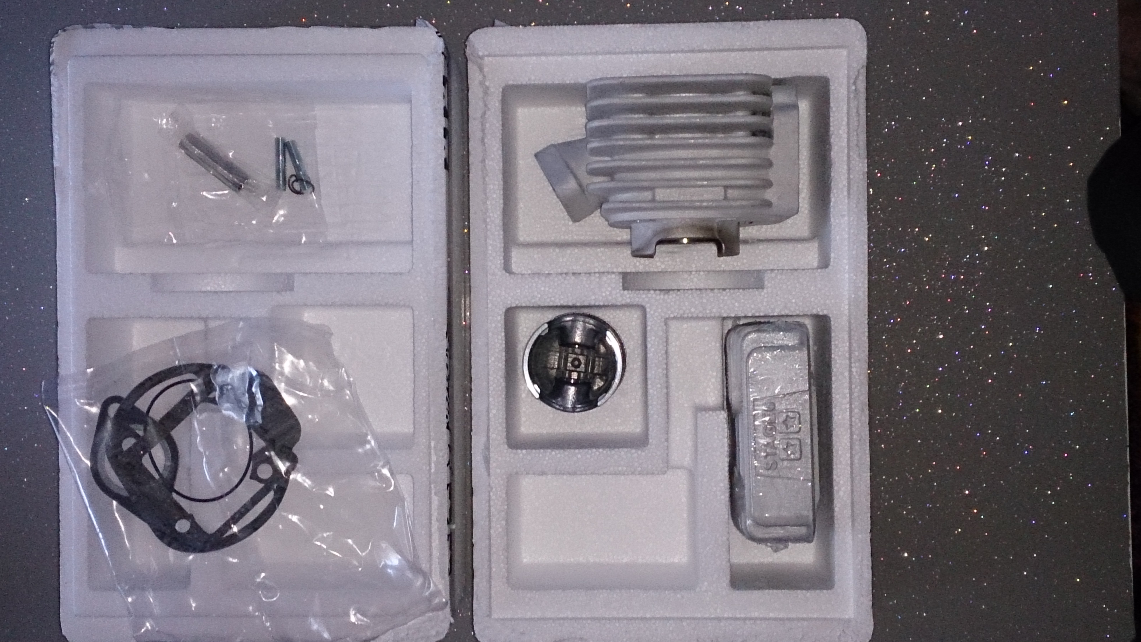

La commande est passée, donc d ici un ou deux jours,   ma configuration sera
Cylindre mk2, vilebrequin mhr, clavette décalé pot yaz r ou c 16,  variateur multivar courroie x belt, embrayage delta mhr, tr sec 15/41, carburateur 19 + baa origine,
J espère bien tourner, manque plus que de la bonne huile 2t,

raff enleve les photo tu me fait raler :P

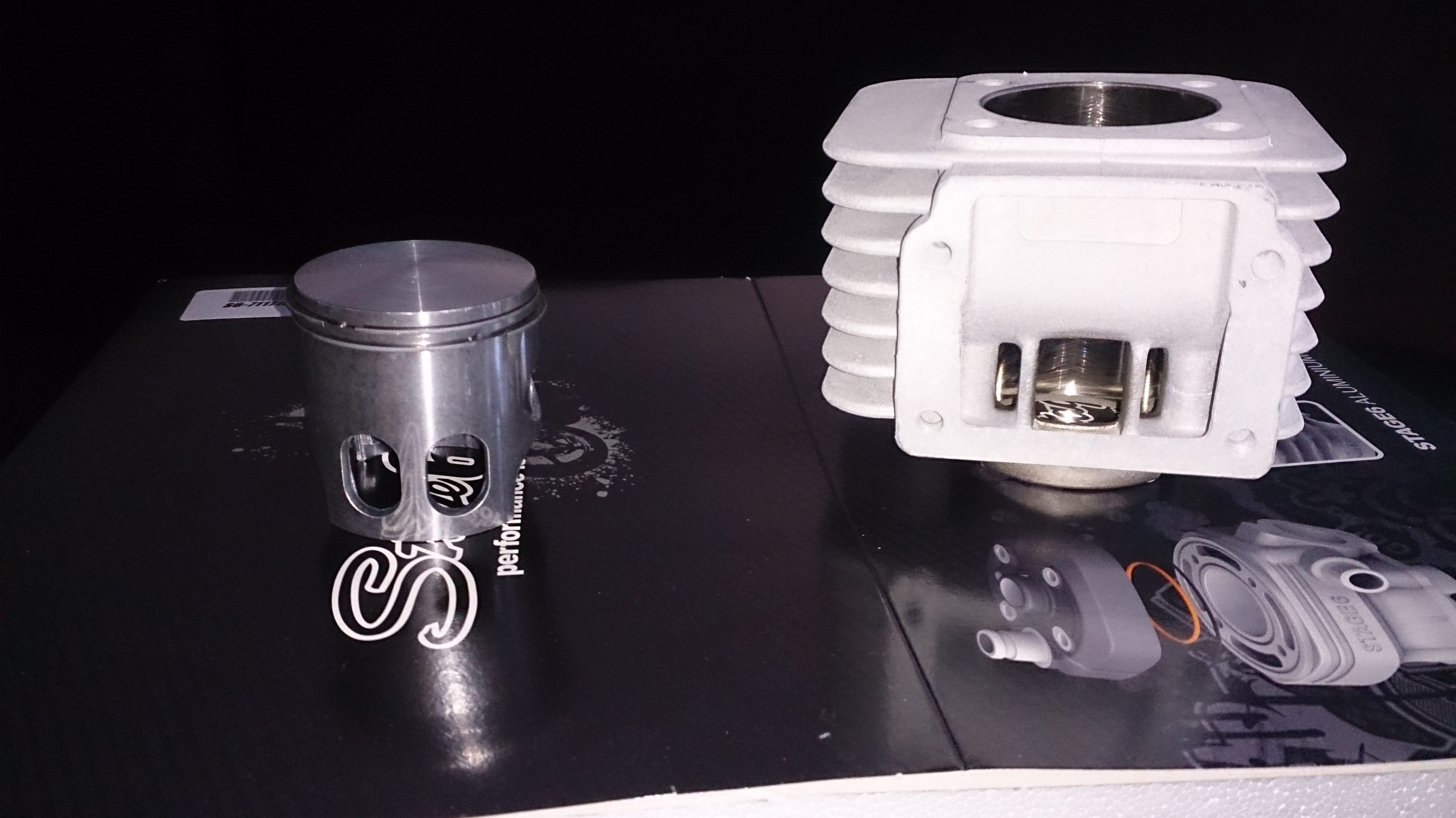

jolie hien le Stage6 c'est le top :)

et si tu regarde bien a l interieur du piston il y a marquer vertex :) c'est un très bon piston ;)

il l ai très bien perparer a la partie ADM et surtout il bien perpa au nivau de la jupe du cylindre :)

Le Cylindre Alu ta pas besoin de rode!
Sur les cylindres Aluminium ce mieux de roule un peu plus riche,ou le mélange a 1:50.
Si ta Bougie et Noir et sec se déjà bon.La tu peux Joue avec le Gicleure.
Jolie Cylindre que tu a la. Tu roule sur quel Pot avec?
