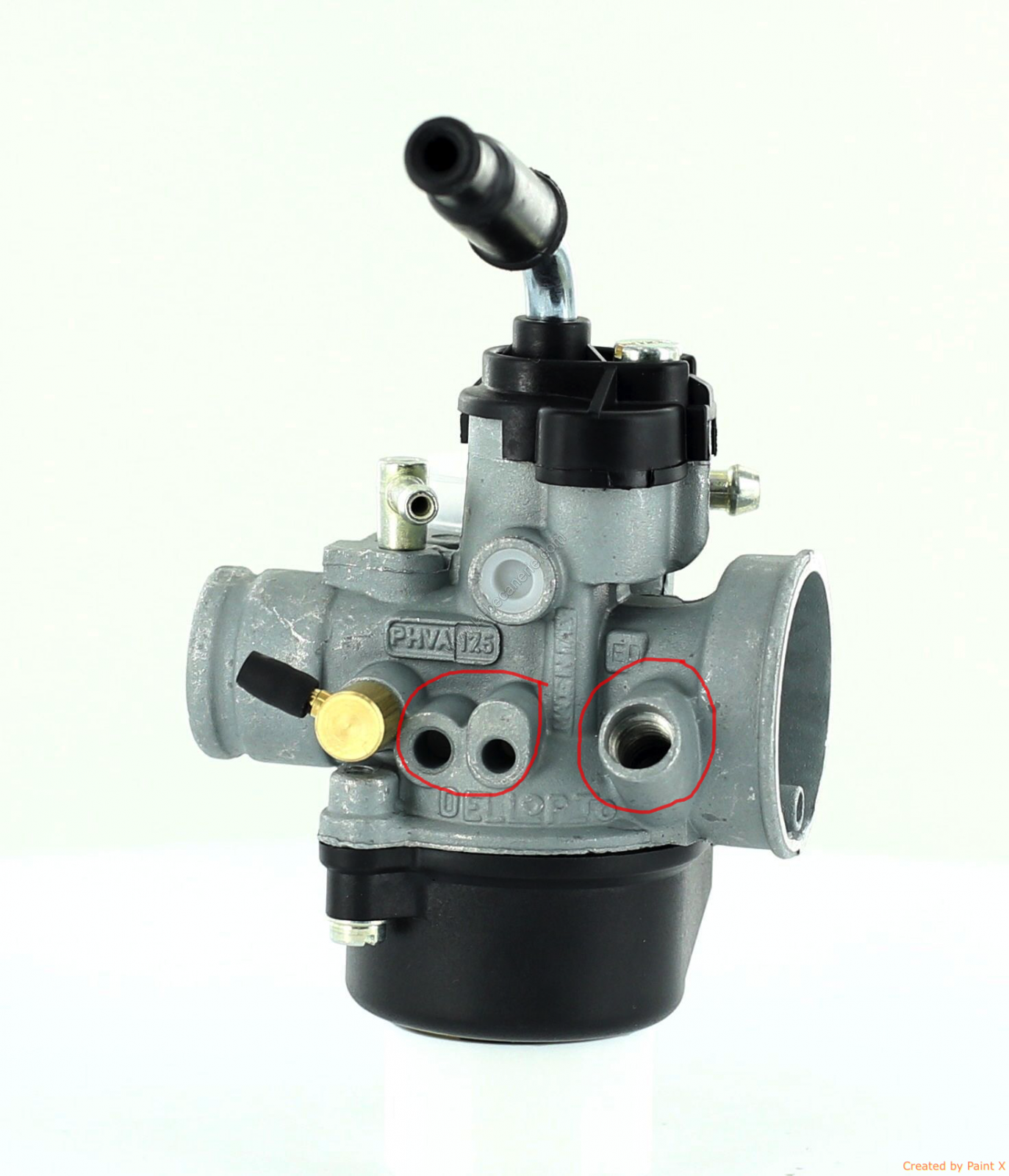

Bonjour,
j'envisage de changer mon carburateur d'origine (carburateur 12 gurtner) par un 17,5 Dell'Orto car je bataille vraiment a le réglé, mon garagiste m'avais dit que c'était vraiment la galère a le réglé et que beaucoup de monde passer sur un 17,5 Dell'Orto car plus simple a réglé.
Il ne m'a pas menti, je bataille grave a le réglé, je me laisse encore une petite semaine pour essayer d'autre réglage et si cela ne marche pas mieux je passerai sur un 17,5 Dell'Orto
Mon scoot est un Booster Naked de 2014 avec:
-un kit 50 METRAKIT
- galet 4,9g
- Ressort full blanc Malossi
- Pot pot yasuni z
  est je pensais acheter celui ci :
https://www.la-becanerie.com/scooter/carburation/carburateurs/carburateur-dell-orto-phva1.html
J'aurai aimer savoir :
- si il correspond bien a mon scooter ?
- si le starter automatique d'origine ce monte sur ce carburateur là ?
- si il fallait prévoir d'autre gicleur ?
- si il est fourni complet, car sur certaine photo on vois des trous sans vis
carburateur-dell-orto-phva-17-5-ed-piagg
alors que sur le site de Dell'Orto on vois ceci
0000040_phva.jpeg.74d600e49b4c8d15d5b7d8
Merci d'avance pour vos conseils.

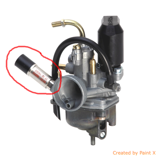

Tu peux rester en starter auto certains modèles sont compatibles.
Mais on voit souuuvent des soucis de démarrage liés à un starter auto défaillant. C'est sûr qu'en manuel ça simplifie bien les choses.
Pour le 17,5 DO tu peux y aller les yeux fermés, il est bien sûr vendu complet...
