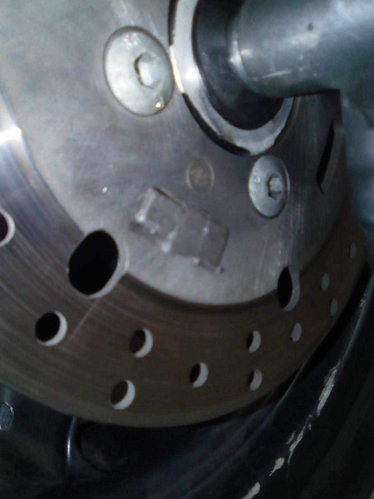

0 vins1504 Posté(e) le 26 avril 2016 Auteur Signaler Posté(e) le 26 avril 2016 Et je n'es pas toucher à l'aiguille elle et reste comme d'origine au 3ieme cran il me semble Ba écoute oui je trouve la visse de richesse et à 2t15 le scooter tourne nickel mais la bougie me dis le contraire !! J'ai monté le sigma de go sport nikel je teste sa toute à l'heure ha j'ai acheté des aiments mou j'ai FAI un bloc que j'ai coincé dans le disque nikel 1

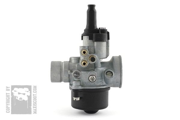

0 vins1504 Posté(e) le 2 mai 2016 Auteur Signaler Posté(e) le 2 mai 2016 Slt tt lmonde bon encore un nouveau problème mon Scooter FAI comme si il s'éteint quand je mets deux trois coup de gaz uniquement quand je dépasse les 65 70klh il ne le fait pas souvent mais sa reste dangereux car sa surprend et à 70 dans un virage sa le fais pas trop j'ai baisser de gicleur tjr le problème augmenter tjr une idée d'où provient cette coupure j'ai un carburateur 17.5 gicleur 85 ha et si je tape vmax et que je m'arrête aussi to le moteur ce coupé à l'arrêt ??
0 vins1504 Posté(e) le 4 mai 2016 Auteur Signaler Posté(e) le 4 mai 2016 J'ai tout démonté et tout resserrer je pense que mon problème vien de ma cuve de carburateur elle doit être trop petite je sais pas si il y a moyen de régler le flux d'essence car sa FAI comme si a haut régime je pompe toute l'essence et d'un coup plus d'essence dans la cuve donc le scooter cale une idée ?
0 nathan 2917 Posté(e) le 4 mai 2016 Signaler Posté(e) le 4 mai 2016 non non mdr tu peux foutre un 12 sur un 70 ça gene pas ta pas une prise d'air qui traine ? j'avais ce souci qu'il caller vite faire mais tenait le ralentit etc c'était le vilebrequin qui était dead
0 vins1504 Posté(e) le 4 mai 2016 Auteur Signaler Posté(e) le 4 mai 2016 Non j'ai tous démonté pour la 4ieme foi vilebrequin OK piston cylindre OK pipe OK pas de fuite ni de presserage non tous et bon ..... JE PENSE QUE LA CUVE ET trop petite et que le flux d'essence n'assument pas tout et bon à par que quand je tire à 85 90 klh genre 15sc panne d'essence 2 3 coup de gaz et c reparti .... si quelqu'un peu confirmer ou pas ? je compte acheter un carburateur 21 bonne idée ou pas ?(j'ai changé de gicleur gros et petite tjr le même problème )
0 Jacques1974 Posté(e) le 4 mai 2016 Signaler Posté(e) le 4 mai 2016 bisard j'ai in 17.5 aucun souci pourtant pas une grosse cuve j'ai celui la ...vérifie ton câble de starter si pas trop tendue . 1
0 tomMpower Posté(e) le 4 mai 2016 Signaler Posté(e) le 4 mai 2016 Vérifie si ton flotteur ne coince pas ... La taille na rien avoir la dedans car ton carburateur et censé être tout le temps remplis. 1
