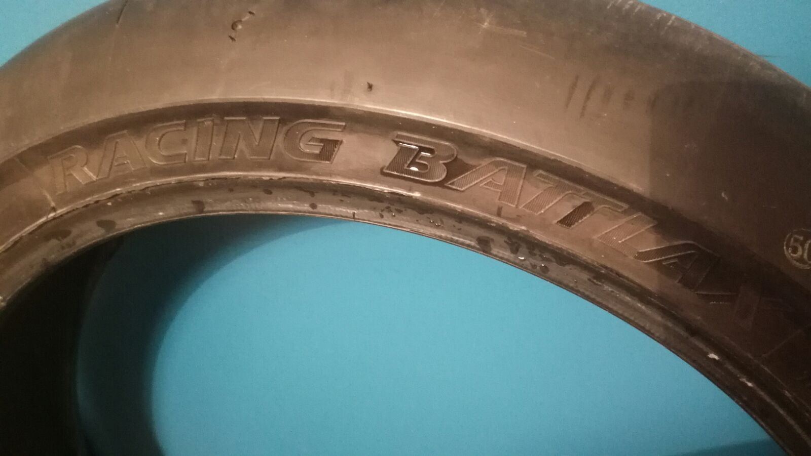

j'ai pas de cache chaîne. :S

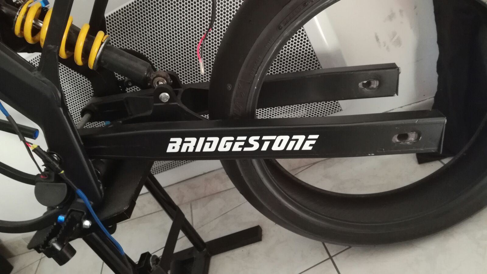

C’était surtout pour habillé le bras quoi les bridgestone.
Pour les numéraux latéraux  j'ai malheureusement une taille minimal obligatoire donc je vais voir je peux que descendre de 4 cm.

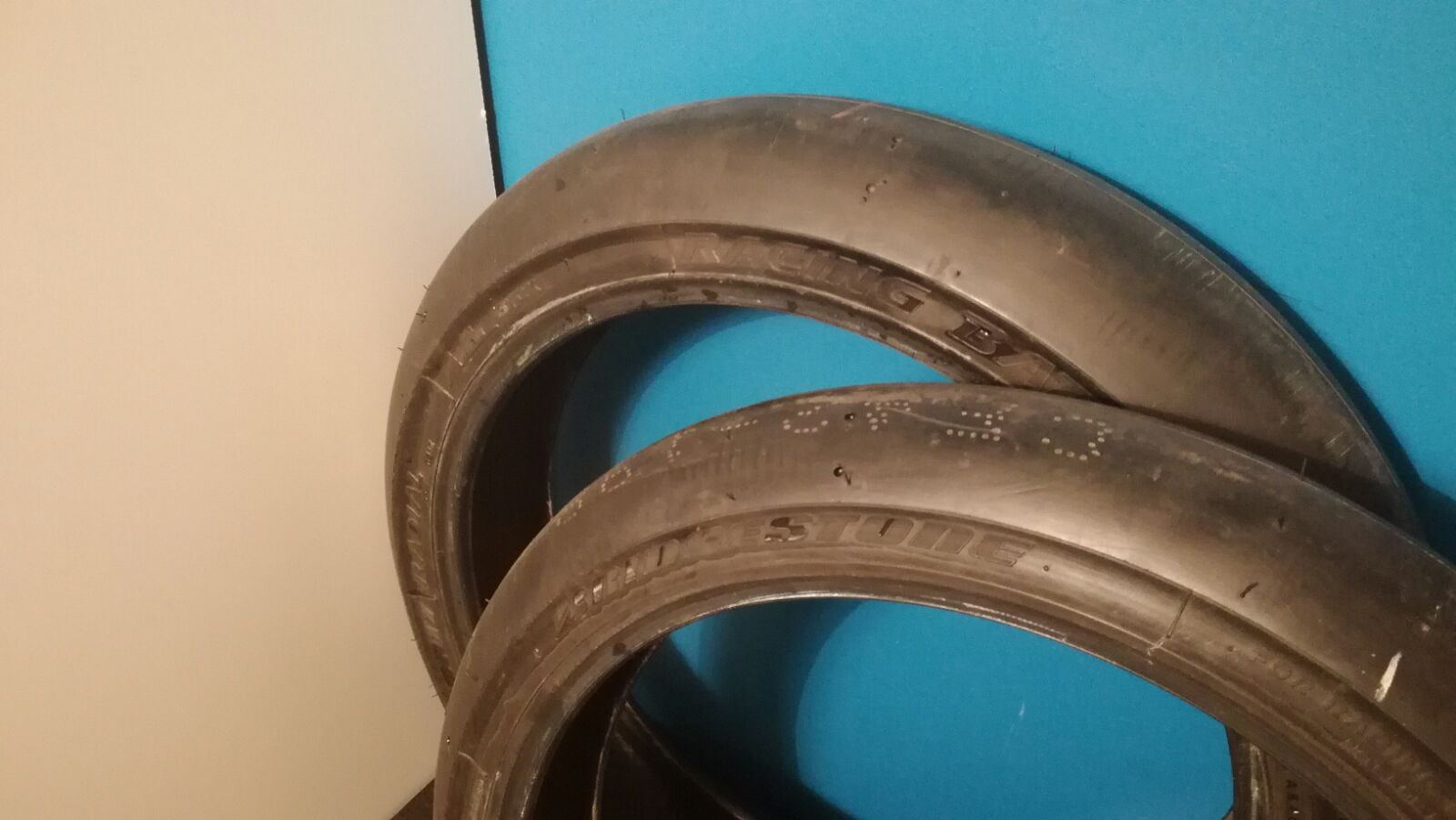

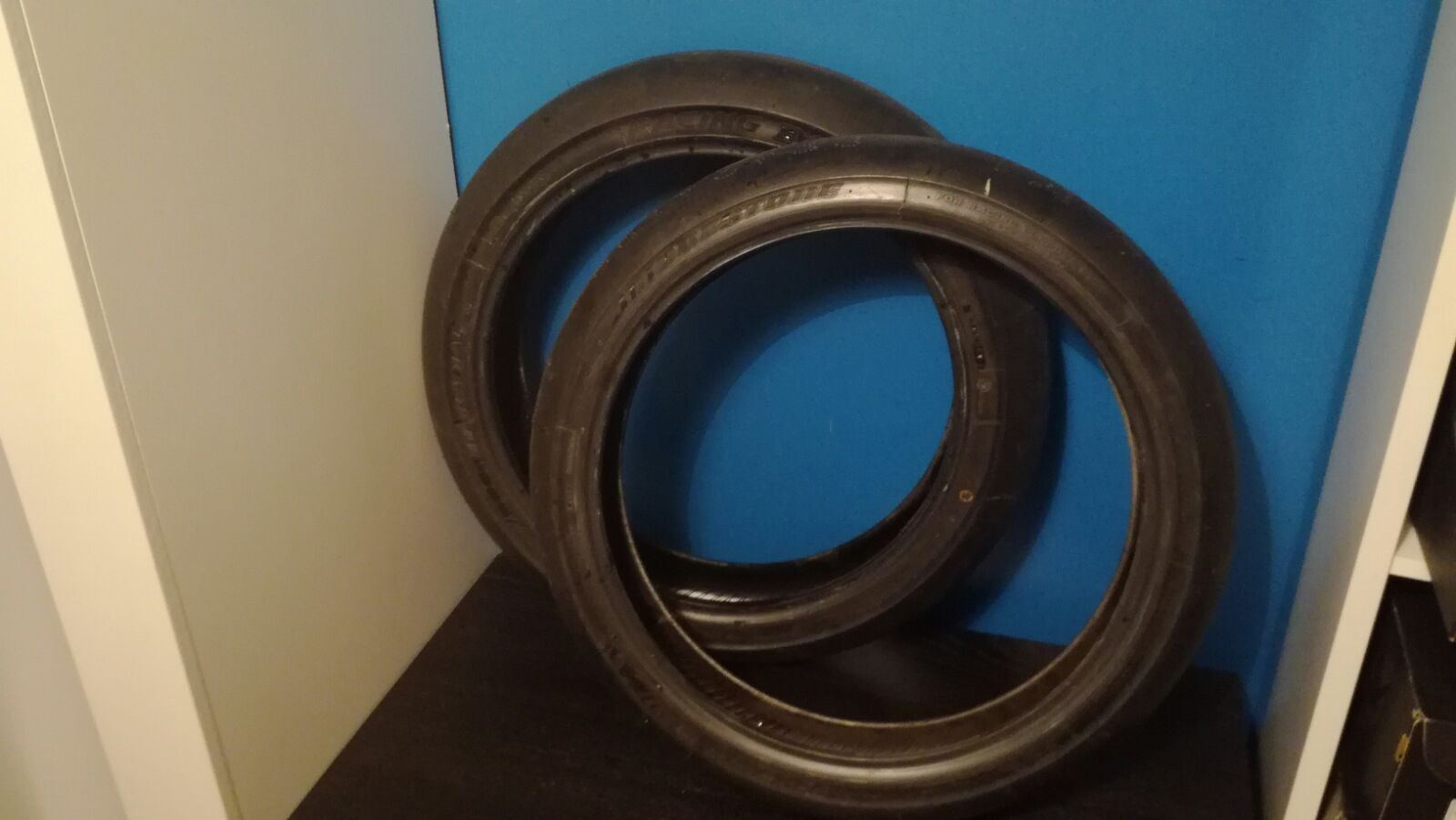

Pneus déja monter sur moto d'expo mais neuf jamais rouler tu peux le voir sur les photos quand même :b
2 ou 3 bricole mais j'ai pas non plus beaucoup de temps en ce moment.

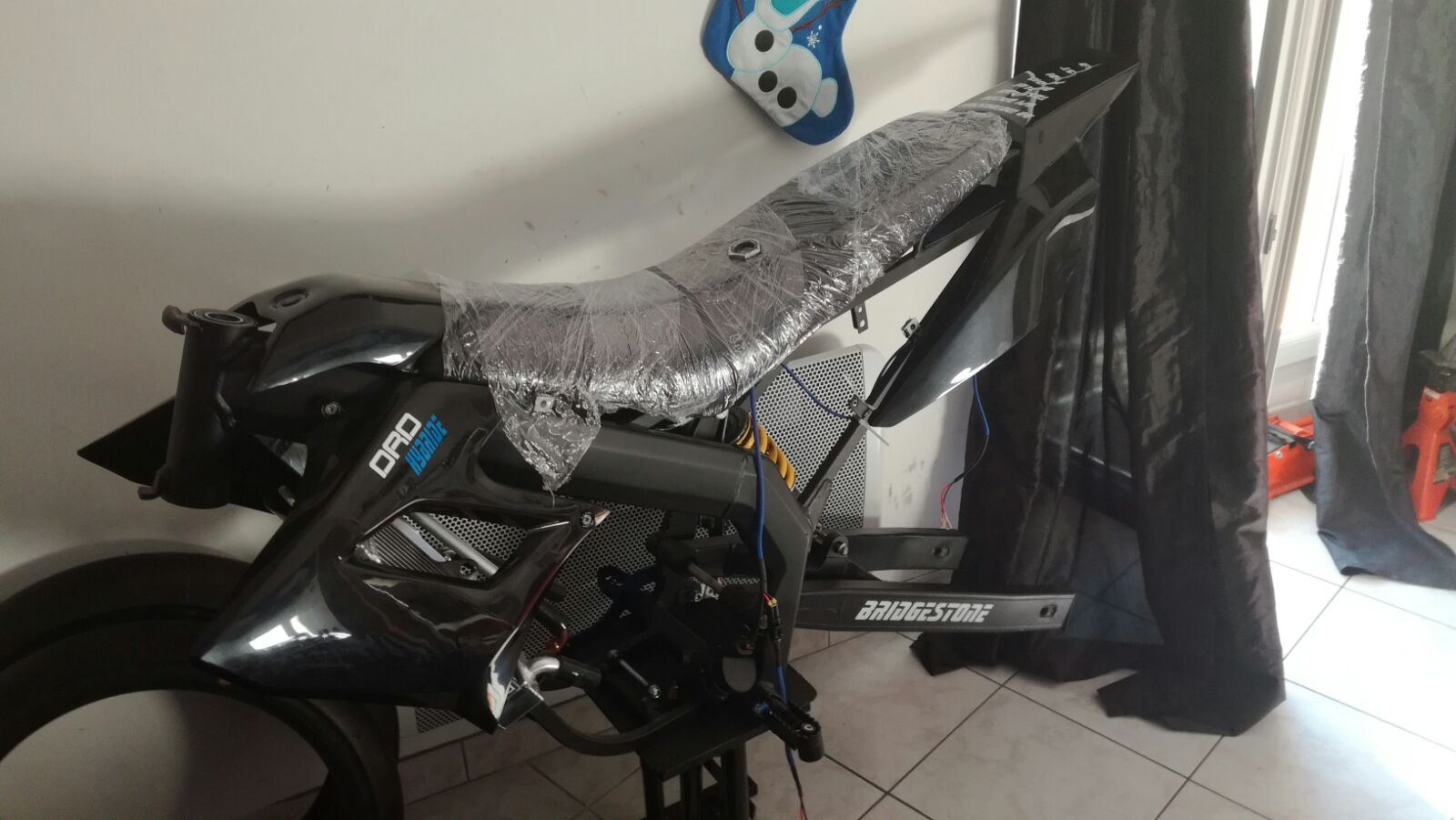

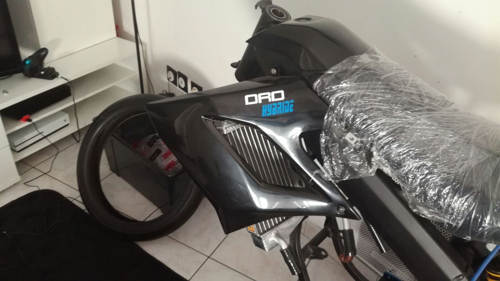

Sinon pour faire patienté hier soir en rentrant du boulot j'ai eu envie de faire une modif j'ai attaquer hier soir et je continue aujourd'hui. :P

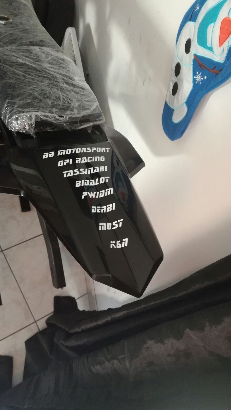

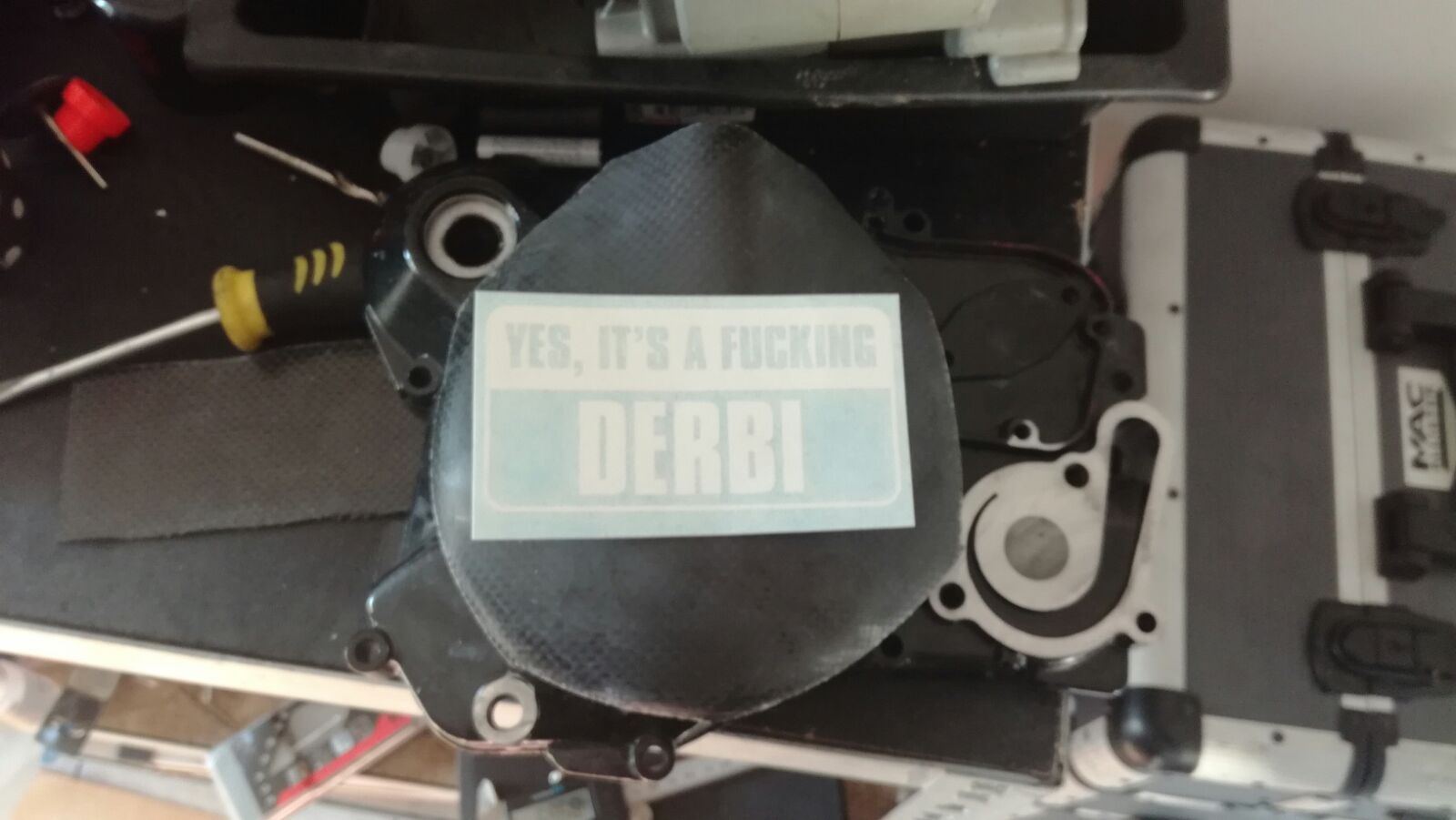

En attendant je vous partage vite la reception d'aujourd'hui, je suis pas fan a 100% quelques details me chagrine.IMG-20180511-WA0000.thumb.jpg.04a171a6b8fdd94b273404878b20636f.jpgIMG-20180511-WA0004.thumb.jpg.4a35499a6c30dc01003e7b82eaea799b.jpgIMG-20180511-WA0003.thumb.jpg.878d7d4d2bf44789bdf00939b62e48d9.jpgIMG-20180511-WA0002.thumb.jpg.11f4bbdb6c8d12cf168476071dfca6bb.jpgIMG-20180511-WA0001.thumb.jpg.af78c8827d2d69d236c2c48d2c714287.jpg
Sinon un stickers sur le protege carter d'embrayage ? Pour contre ?

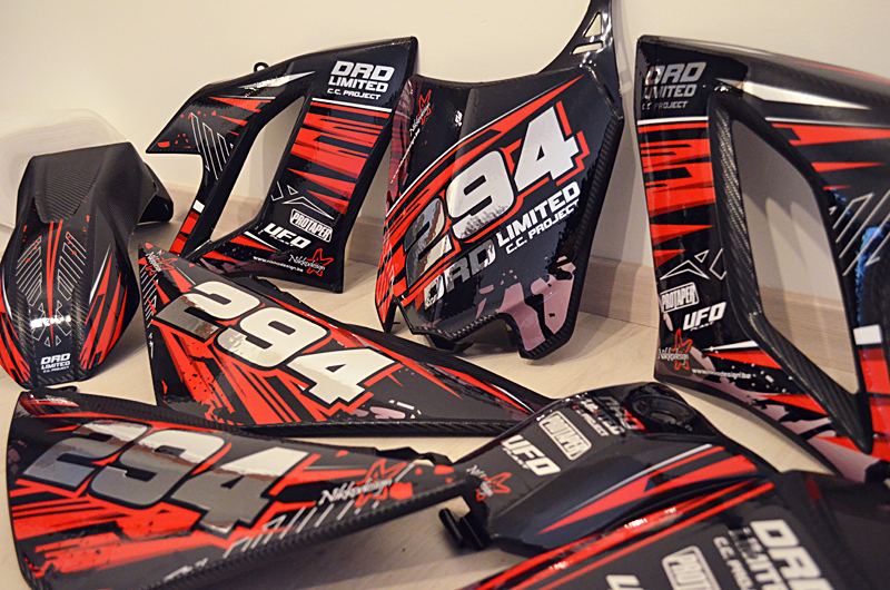

Ben si mais comme annoncer sur la page précédente impossible de crée un kit chez PKS le logiciel de personnalisation et pas ouf et il refuse catégoriquement les 50cc pour du perso.
Entre temps j'ai discuter avec Nikko disign en Belgique qui ma annoncer pouvoir me faire un kit déco sur mesure chose que toutes les personnes que j'ai contacter mon refuser pour un 50cc.
Donc vue que ça m'avais gaver j'ai décide de mettre uniquement des Stickers en attendant avant de me lancé dans un kit déco chez Nikko disign.
Parce-que un kit déco sur mesure 50 chez lui c'est 300 euros, donc en sachant que j'ai les pièces perso ça monte vite...
Donc 300 euros si je tombe au premières sortie et que la réédition du kit me coûte aussi cher ben j'ai même pas envie d'avoir un kit quoi. :ph34r:
C'est une bécane de piste je ne me considère pas comme un pilote et je prend donc énormément en compte qu'elle risque de chuté changer un cache ben ça arrive, des cales pieds, un guidon des poignée ça arrive, mais j'essaie de prévoir ça avec le maximum de protection possible même mes radiateur limite je m'en fou ça casse ben tant pis.
Par-contre plier un passage bas a 400e la tôles de 2mm ... ben je te garantie la protection en carbone de 5mm il va y avoir droit.
Un kit déco c'est un investissement et tu peux pas le protéger...
Balancer 300 euros dans un kit déco pour le défoncer purement et simplement ben merde quoi...
Pour ça que chez PKS j'aimais bien le principe un kit déco te coûte 150e et tu peux te recommander chaque élément séparément en cas de chute pour une misère mais le logiciel de création et juste pas fiable quoi...
Mais clairement si ça me prend je signe chez Nikko disign il boss super bien.drd-carbone-chrome-2.jpg.1200016478bf3e8cd42588b400ecd894.jpg

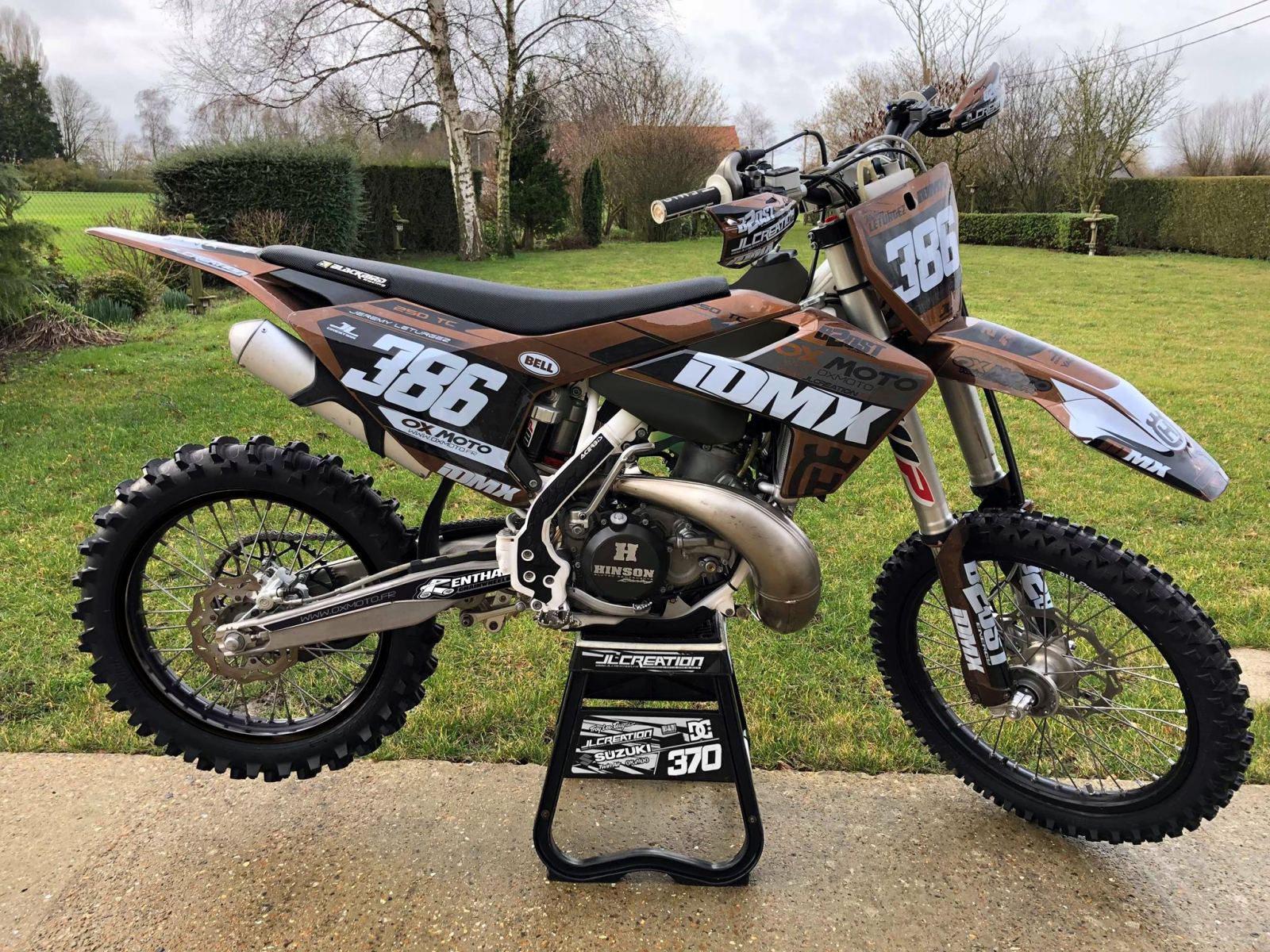

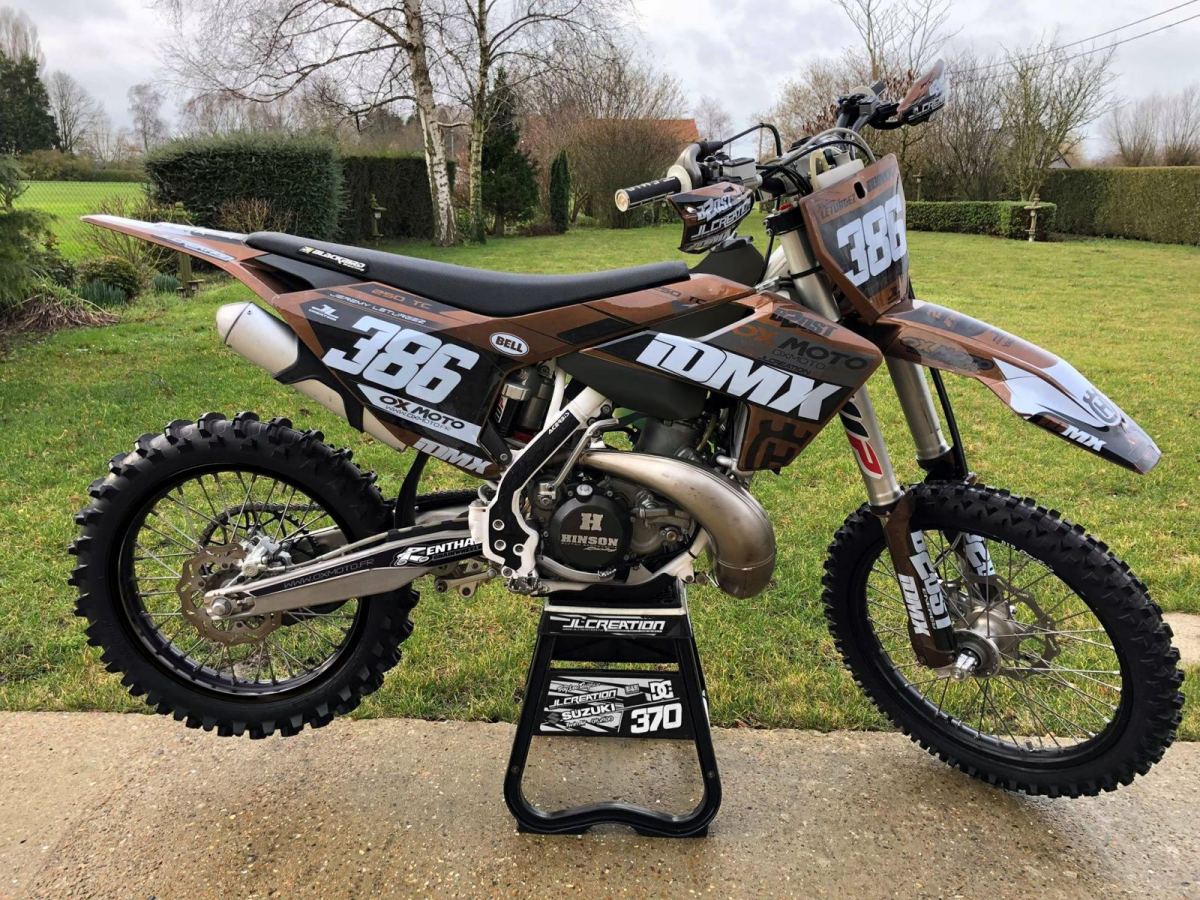

Ah oui je comprends 300€ c'est abusé, surtout pour du 50cc, les carénages sont loin d'être compliqué... c'est tout plat !
Tu connais JL Création ? Ils font des kit déco perso pour cross, quad, casque, par-pierre et aussi 50cc. Tarif de base 150€. http://www.jlcreation.fr/derbi/171-kit-deco-personnalise-50-derbi-ddr-sm-04-07.html
Va faire un tour sur leur page facebook, ils font des kit déco très très sympas :)
Un 250 TC très original :wub:

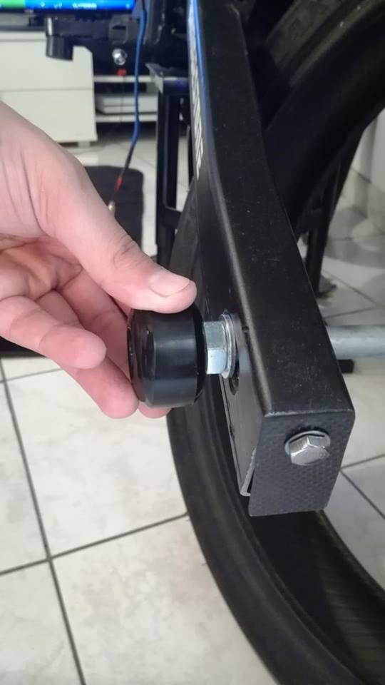

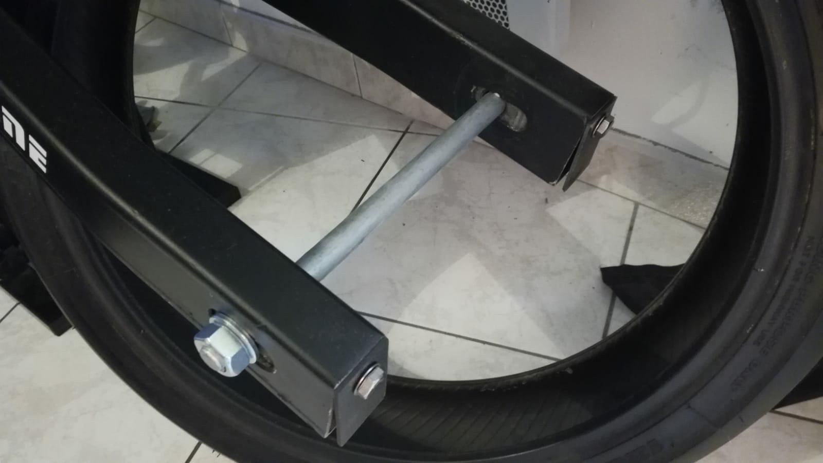

  je vais vous donné les infos si jamais il y à une personne qui a besoin de trouver un axe de roue de DRD Racing bras alu ou de reconditionner une fourche inverser Sebac de 40 mm.
Alors après quatre axe de roue commander j'ai enfin reçu le bon, beaucoup sont dit drd bras alu mais il vont sur les nouveau bras en alu plus fin que les ancien racing, même chez les pro c’était pas les bon. Je devenais fou...
La référence si besoin pour le commander : 00H01303201, d'habitude vendu entre 10/15 e celui ci ma quand même coûter 25 euros sans la livraison, donc je peux vous dire que je vais y faire attention. :D
Il va bientôt être percer et taraudé pour accueillir c'est protections que je vais usiné pour quel sois moins sortie.
32842185_2107149549544152_4728666268847046656_n.thumb.jpg.83ab00a536d82618645f36430ad2b8bb.jpg32411099_2107149559544151_8514899219826343936_n.thumb.jpg.73391659f19364f5fbd6abcf3292bed6.jpg

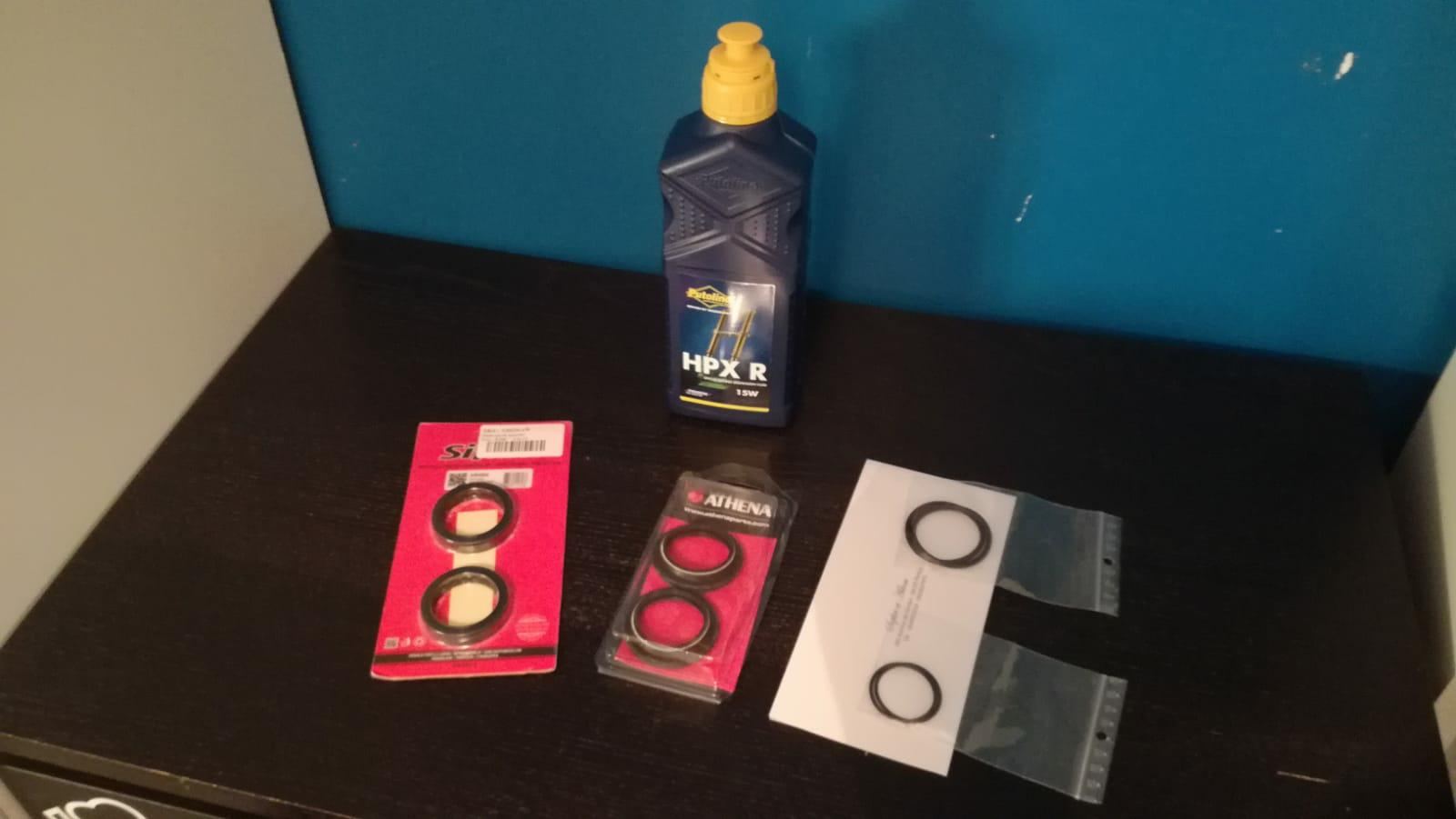

Ensuite le deuxième gros soucis que j'ai rencontrer la fourche...
Quel idée j'ai eu aussi de vouloir la reconditionné bon en final tant mieux un fourreaux était plus étanche au niveau du bouchon puis merde autant faire les choses bien quoi.
Le kit SKF spi et cache poussière pour cette fourche coûte 70e !:/  Abuser...
J'ai donc chercher à moins cher et je me suis forcement retrouver chez 123 Roulement, j'ai trouver tout ce qui me fallait sauf les cache poussière...
Et quel erreur j'ai faite de jeter la moitié de mes joint dont mon cache poussière, impossible de trouver des caches poussière à moins de 20e pièces:blink: Oui Oui abuser je te dit...
Impossible de mettre la main sur autre chose dans cette dimension j'ai donc chercher des fourches de moto en d40 pour trouver une équivalence. Mais pas terrible il ne donne jamais les cotes des joints...
Puis soudain coup de chance je tombe sur des caches poussière ATHENA sur Amazon alors qu'il ne sont pas référencer sur le site ATHENA que j'avais scruté quelques jours avant.
Je commande les cache poussière immédiatement et je les ai reçu 2 semaine après, entre temps 123 roulement n'avais plus mes spi donc va chercher des spi ailleurs et la je trouve aussi impeccable.
Tu rajoute à ça de l'huile de qualité et tu peux reconditionné ta fourche.:ouf:
Alors il te faudra pour l’étanchéité du plongeur
Cache poussière 40x52.2 x10.5 Reference Athéna P40FORK455189  "Perso ça m'a coûté 18 le lots"
Joint spi 40x52.2 x10.5 que les caches poussières. Dispo partout facilement moi j'ai payer quand même 19e ce qui et cher pour des spi.
Pour l’étanchéité du bouchon il te faudra
Joint torique intérieur 34x38x2.5
Joint torique du bouchon 43x40x3.6
Pour l'huile d'origine c'est du 10W et il y a 280cl d'huile dans chaque tube.
voilà pour les joint au total ça m'a quand même coûté avec l'huile 60e mais vous pouvais largement réduire la note a 40e.
voilà
32703956_2107149569544150_1218401223086964736_n.thumb.jpg.637be0486a05482f71e1cc2560ae327e.jpg
Maintenant je vais la remonter. :devil:

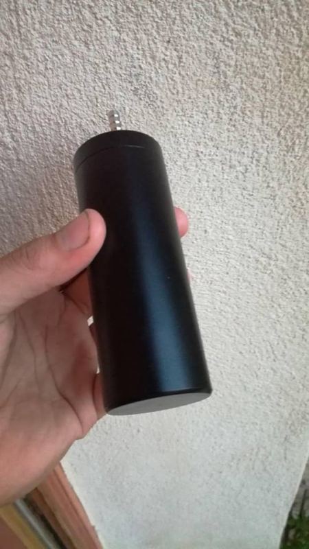

J'ai fait 3 bricoles sur la moto

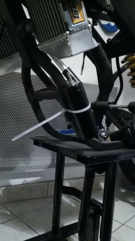

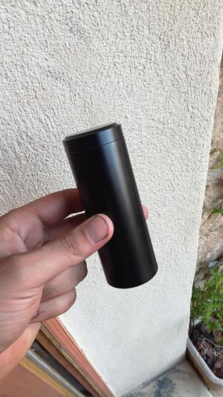

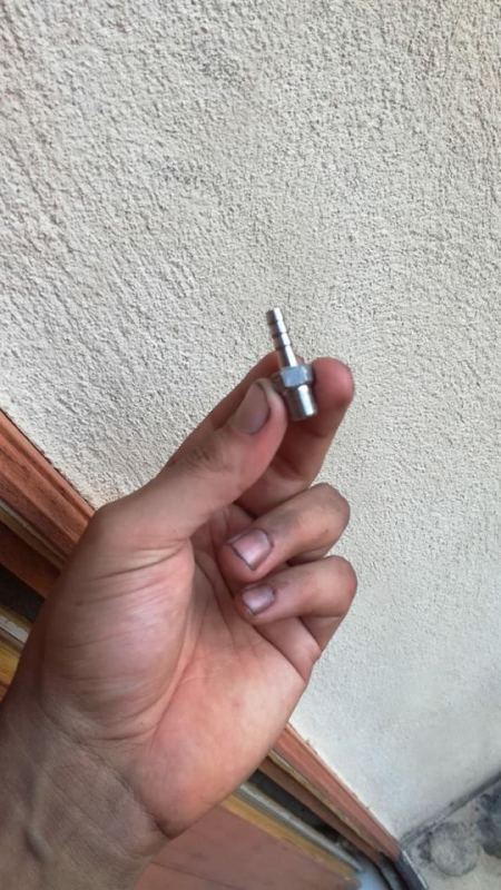

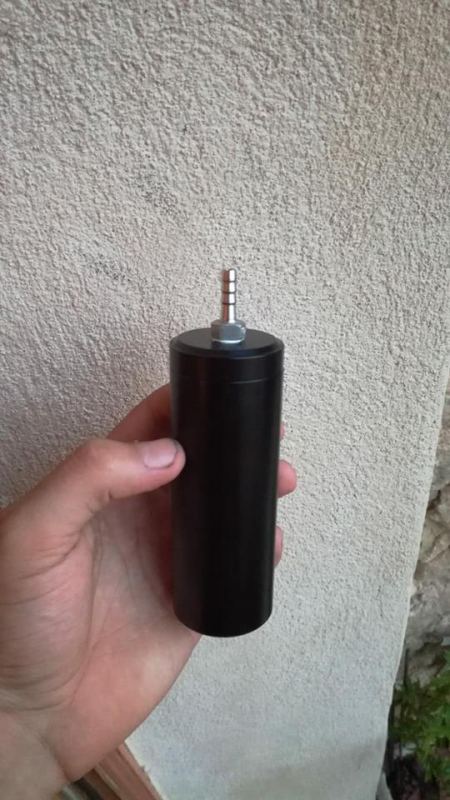

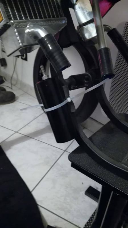

Fabrication du récupérateur de fluide donc base en aluminium anodiser noir.
33344855_2111596182432822_7864230726957268992_n.jpg.f6e1cefd38fc04ff9620317fc8bad4c4.jpg33059385_2111596205766153_5947978407252852736_n.jpg.7111f91459c74a56fa4adaa82ab9c30c.jpg
33356330_2111596255766148_3389482250339876864_n.jpg.53318b8018b9aec2d18cc2c0c33a7243.jpg
33486872_2111596409099466_1687138612149223424_n.jpg.cd73cfe0a32beb9fe274f98762554c36.jpg

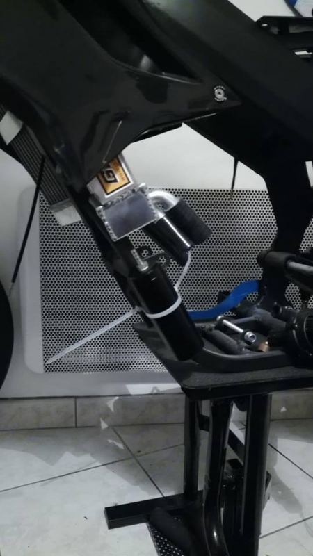

Positionnement sur le châssis, il devrait être un peu plus bas pour le passage de la durite qui serra ensuite divisé.
J'aimerai le fixé à l'aide de deux collier de cartouche.

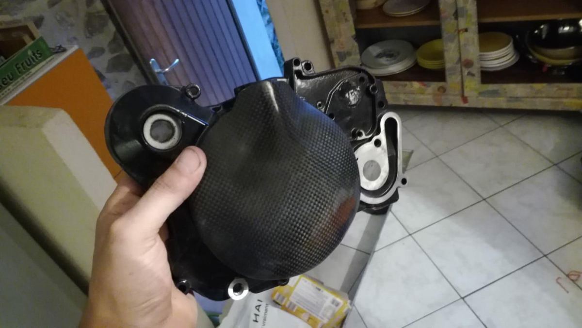

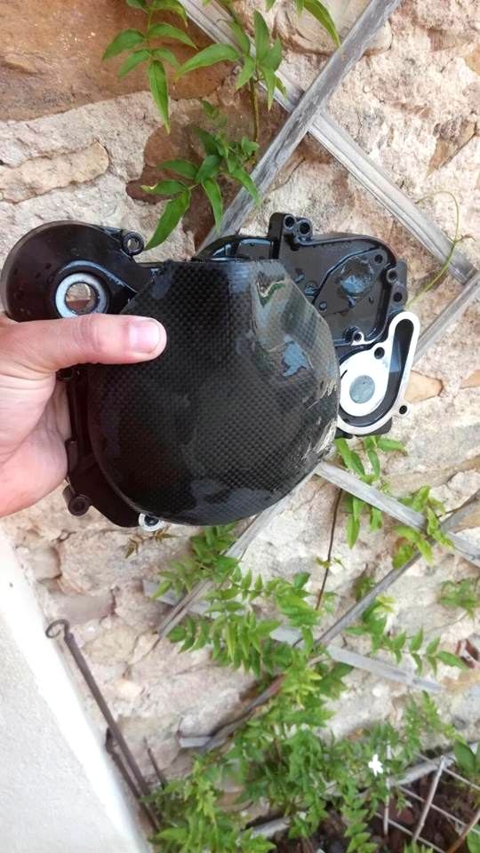

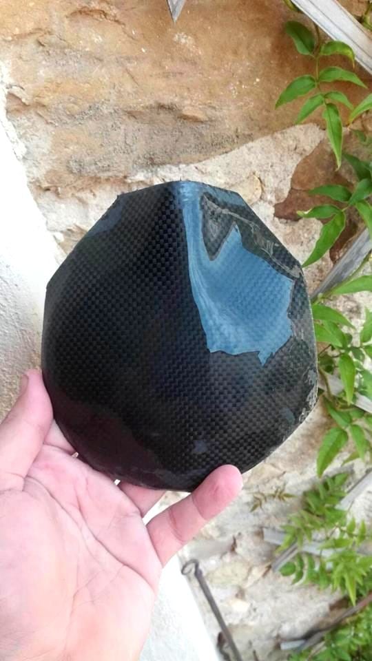

Sinon j'ai fini la découpe de ma protection de carter d'embrayage et j'ai juste à le polir pour lui donné un peu de brillant, clairement j'aime beaucoup je trouve ça plus jolie que les Stickers de carter et bien plus utile forcement.
33524960_2111595789099528_4886765346452668416_n.jpg.815394b4e3883767764cbfc64cb5bd0d.jpg33362114_2111596169099490_4644591317660205056_n.jpg.3d5a172716a1f3d543af31b298fc1391.jpg

Il y a 6 heures, mat881 a dit :
Nickel la protection de carter ! Tu vas la fixer comment ?
Haha j’étais sur que cette question allez venir :b

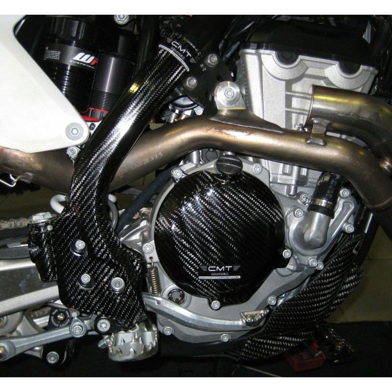

Tout simplement comme beaucoup d'autres protège carter tu à des fixation prise sur les vis d'origine et les fixation invisible si tu préféré la pièces et directement coller sur carter.
En sachant que je voulais quelques chose de fin pas imposant j'ai choisis la deuxième option.
Pour te donner une idée des deux types de fixation.
Sans
Avec
protection-carter-d-embrayage-sxf-excf-sx-exc.jpg.56633e35ca6cc95e6139e5810482a336.jpg
Le seul soucis a cette solution sur un carter derbi c'est la vis de niveau d'huile de boîte...
mais quand tu connais la quantité ben ce problème et solutionné :)
