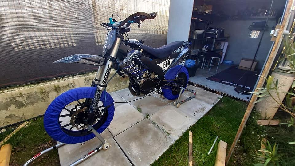

Salut !

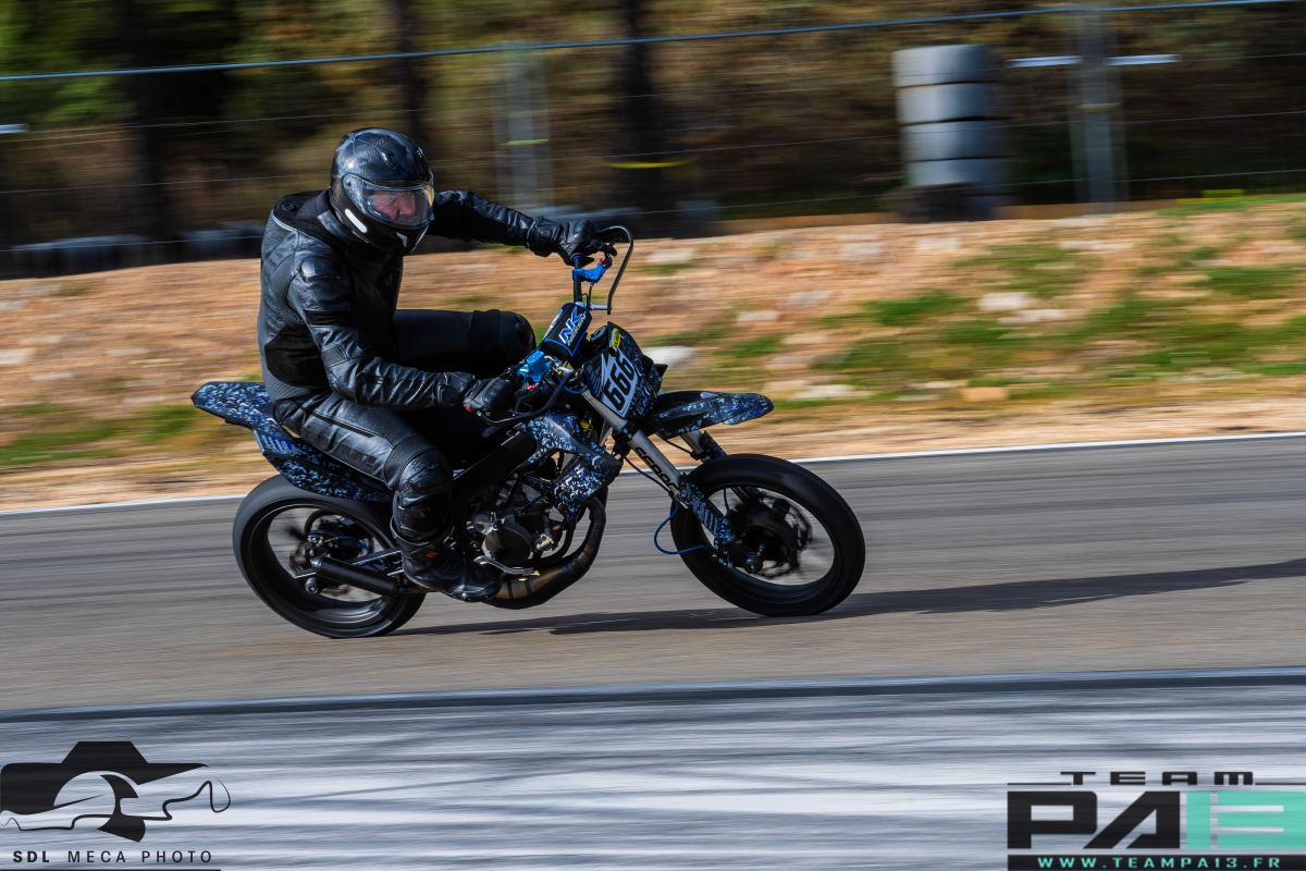

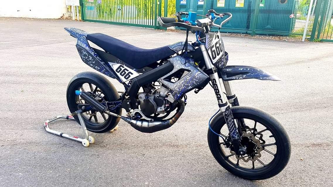

La bécane est toujours en vie. :devil:
65450116_463934407751173_1646568462740357120_o.jpg.25c793989a1b5bf59d920cb0029ab929.jpg
Juste qu'il faut donner du temps pour avoir beaucoup de cash a investir dans la bécane.:laugh2:
Vidéo des dernière essais en Juillet il faisait très chaud et la moto était trop pauvre mais comme ont peu voir quand j'ouvre en grand il ce passe un truc. :ouf:

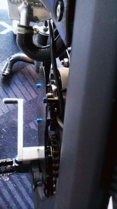

La transmission est trop courte aussi elle va passer en 15x53  ou 15x52, je suis en plein recherche d'une transmission en aluminium en 415 comme les transmission de MOTO3, histoire de gagner un peu en chv.

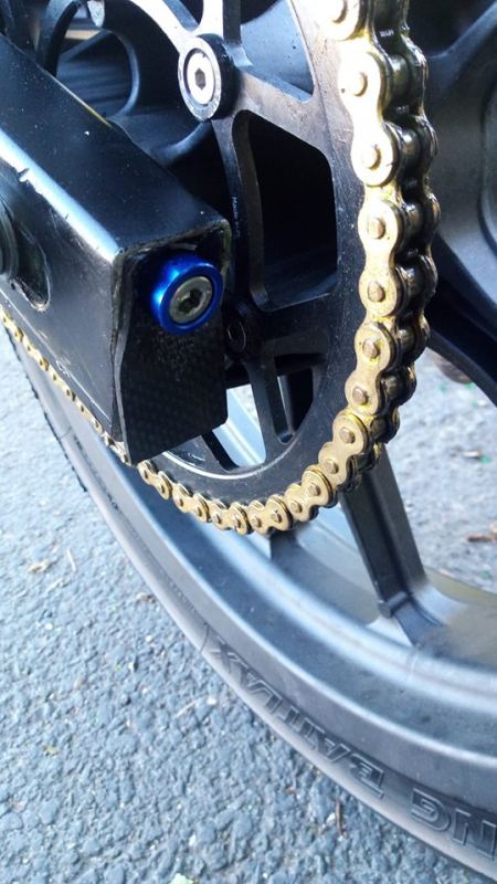

A la suite de cette essaie mes tendeurs de chaines en fibre de carbone ont lâché, pourtant comme ont peu le voir sur la vidéo tout mes essais sont en départ lancé ! Mais il y a rien à dire elle tire sur les bras il y a beaucoup de couple.
Mais c’était le risque de ce lancé dans du jamais vue !
J'ai donc refais des tendeurs de 3 mm d’épaisseurs contre 1.5 avant, le tissu à était changer et la résine aussi, avant c’était une polyester et maintenant résine epoxy de chez Airbus. :ze:
J'ai modifier la visserie par des vis titane et bilan j'ai divisé le poids de l'ensemble par deux pour une pièces plus costaud. A voir si cette version tiens sinon je doublerais encore. :laugh2:

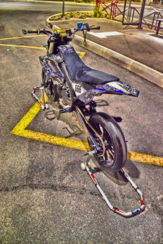

62602924_459104321567515_5354435796919123968_n.jpg.cd355154a9eda5a38570e4eaeaa7f6a2.jpg67696341_489694135175200_6381709313181745152_o.jpg.38898990afbea03f69aea2501f18f72a.jpg
J'ai déménager et j'ai fabriqué une "cabane" pour la derbi histoire de la stocké et d'avoir un petit atelier, elle est pas fini mais ça arrive bientôt.

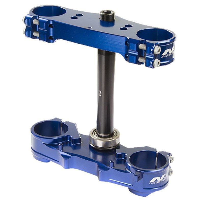

Tout est partie d'une photo..
.66047370_2604997082846424_5726689717794111488_n.jpg.e21817157d7bfca700afb28bb4d42234.jpg
même si je dois avouer que le service client NEKEN ma un peu oublier quand je leur est dit que c’était pour une derbi...
Dommage il ont du me prendre pour un rigolo. :laugh2:
Pas grave je l'ai acheté et le collègue qui ma trouvé le bon plan devrait le livré d'ici peu, il va arrivé du Texas, oui oui une pièces made in France exporté au Etats unis et importé en France. :laugh2:

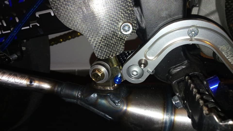

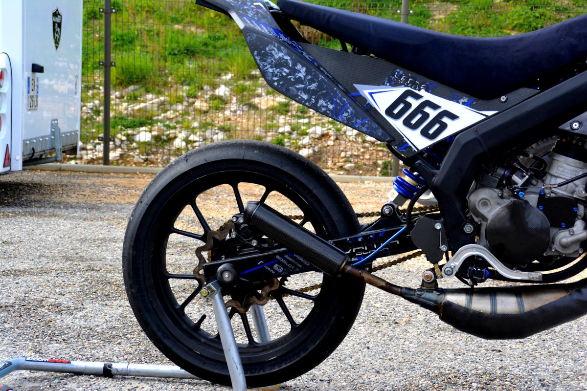

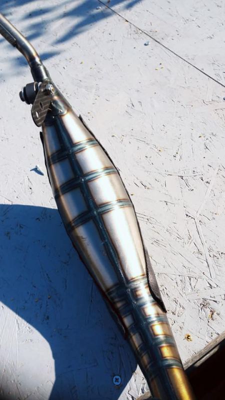

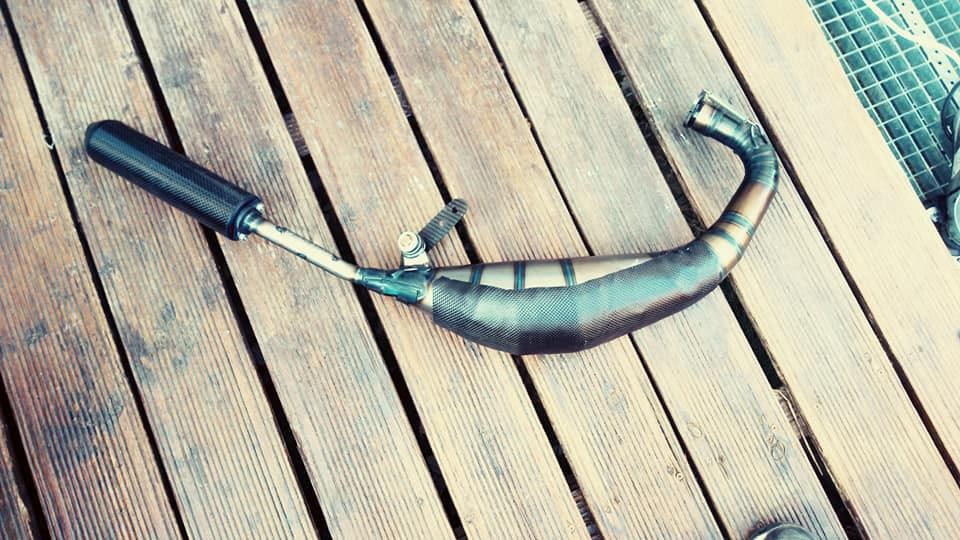

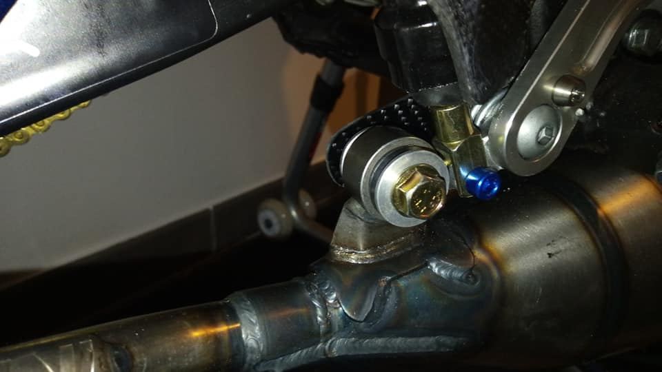

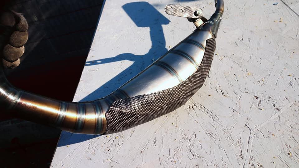

J'ai attaqué a fabriqué une protection légère de pot d’échappement pour la piste, histoire de protéger en cas de frottement du corps ou de bac a gravier, elle ne protège pas en cas de chute ou pas beaucoup du moins.
69149718_497272741084006_1273318203941978112_n.jpg.e5605ba59dde13ef510fdfdf44c8eb63.jpg
68452621_497272701084010_8140282306729345024_n.jpg.9d05a9abe33e67192af613d0abbb5b46.jpg69413072_497272777750669_3775601420863012864_n.jpg.e946869453359089a1d700483cb2ea28.jpg

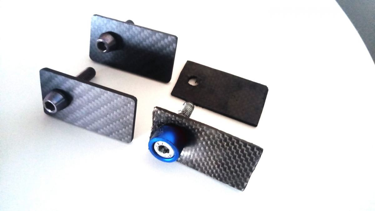

J'ai fabriqué une patte de fixation du pot en fibre de carbone !
61977808_450016152476332_8220117541079482368_n.jpg.c1110d296840782256beb683035d3f69.jpg61630540_450016122476335_566000415288590336_n.jpg.88f8b81485b1681e77dedb77d86645c3.jpg61505921_450016075809673_1378002899296059392_n.jpg.e3e86bc12c3d85f09d6cfb9d87b4859f.jpg

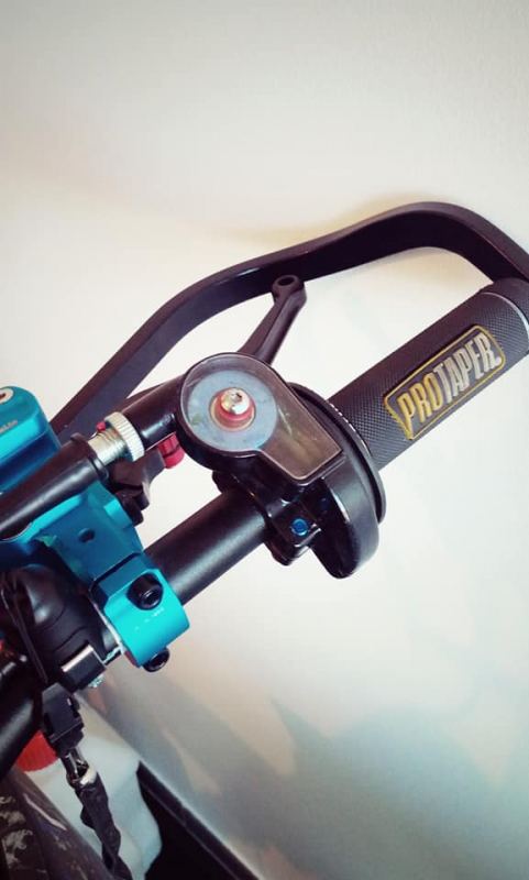

Modification esthétique du tirage rapide, le mécanisme apparemment ma gavé.
61874621_449932279151386_6425915989925298176_n.jpg.dc64bb2884784920f0af3ad7ff4aaa71.jpg61768799_450016032476344_2627650705246126080_n.jpg.ca9f6a771aa8b643102b5159880f16ec.jpg

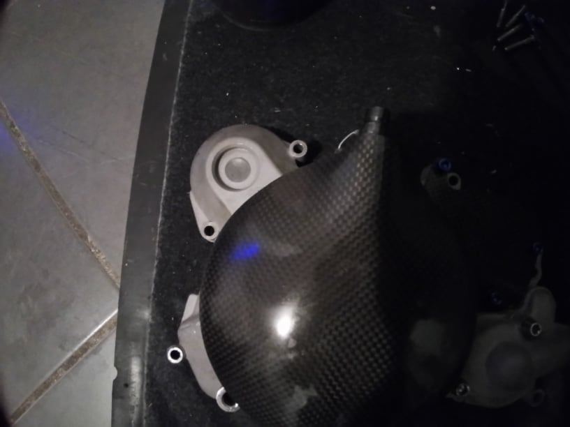

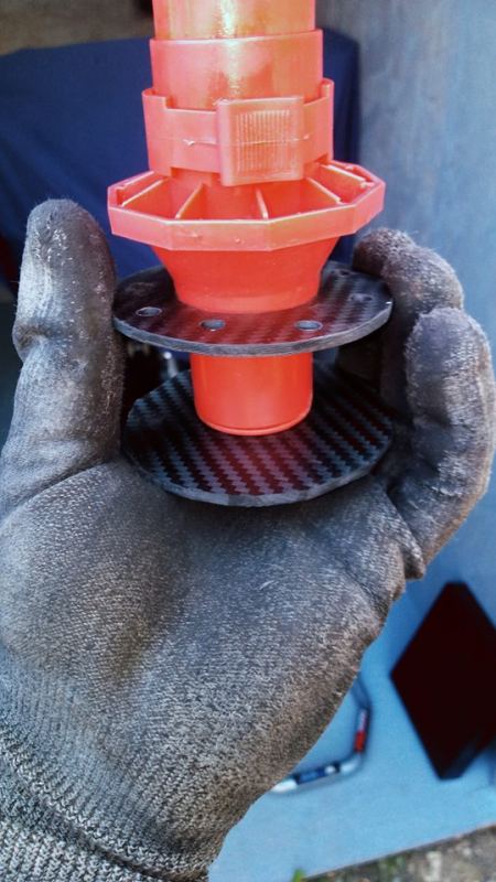

Fabrication d'entretoise en fibre de carbone pour le cache allumage juste pour le style.
69042290_497272807750666_4798418148346822656_n.jpg.1cf1b7b4b91be65e4021ce156f04d1ca.jpg

j'avoue elle déchire tu dois bien te faire les bras et les guiboles à la pousser pour la démarrer mais franchement ta fait un taf de ouf dessus. tu t'es déjà amusé à chiffré ta bécane ?
tu la fais faire où ton t-shirt stp bonne idée en tout cas
Modifié par Warrick
Le 30/08/2019 à 10:05, nathan 2917 a dit :
Rien a dire elle est vraiment très belle la mienne est une poubelle à côté :D
Comme moi qui pense avoir une poubelle face a d'autres bécane, l'herbe semble toujours plus verte ailleurs.
Le 30/08/2019 à 17:12, jona67 a dit :
Tu as de sacré idée hâte de voir ça ^^
J'essaie de me faire des kiff en effet, mai il me manque du matos pour faire du meilleur boulot.
Le 30/08/2019 à 17:56, fred82000 a dit :
un vrais montre tout sa et des idées super que peux on
J'ai je pense en partie compris ton message. Je le prend bien :laugh2:
Le 31/08/2019 à 15:13, Warrick a dit :
Non je compte un temps mais à la fin je m'en fou, je travaille dure donc je peux me faire plaisir.
Le tee shirt me souvient plus j'avais fait ca un soir en exprès dans les premiers choix google.
il y a 35 minutes, Tampaxxxxx a dit :
Ouai c’est sur après y’a pas le même investissement niveaux temps et argent entre la tienne et la mienne.. moi c’est du côté fait pas très chère pour rouler sur route toi c’est vraiment une machine unique pour aller sur piste

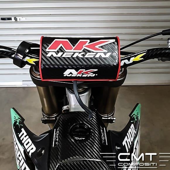

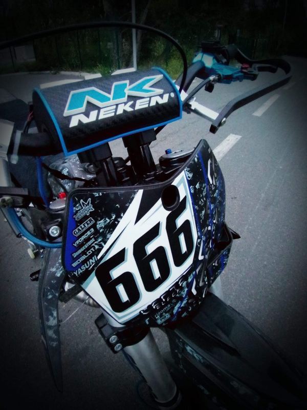

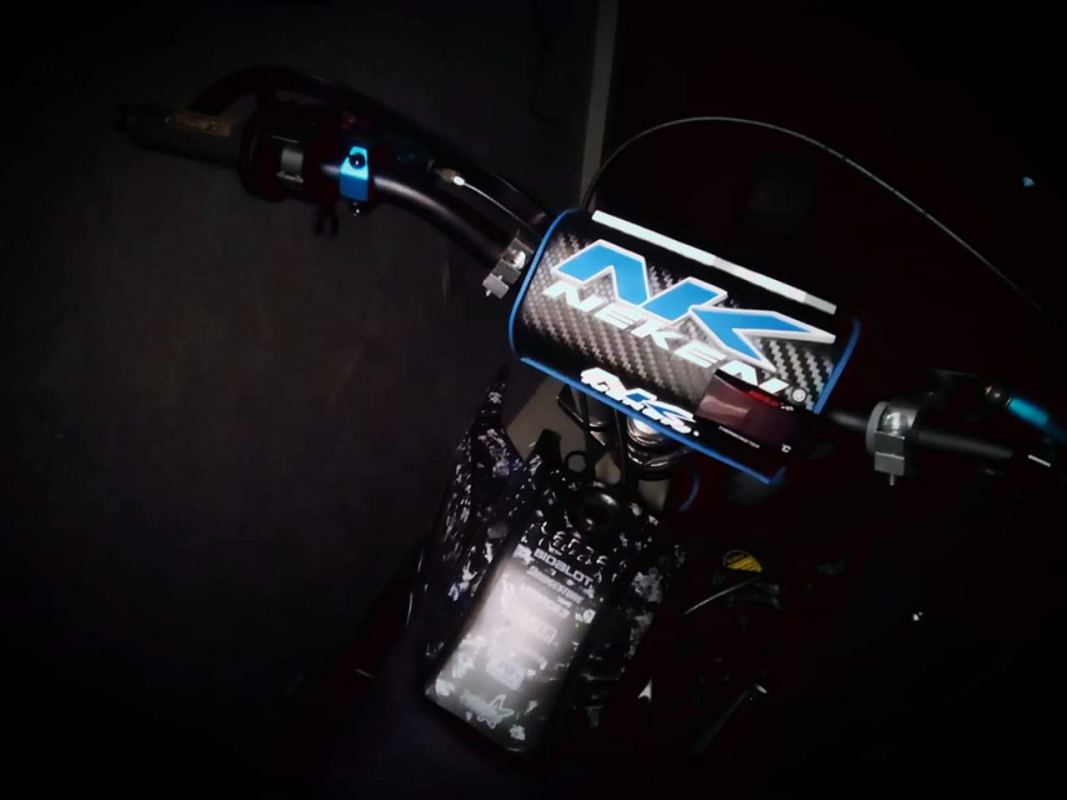

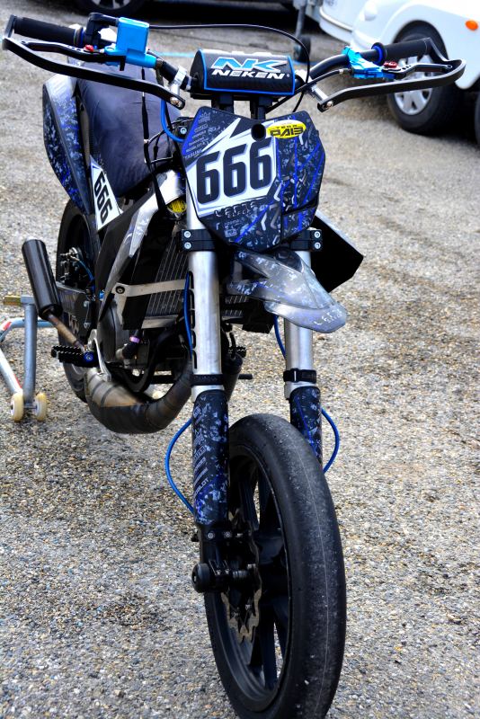

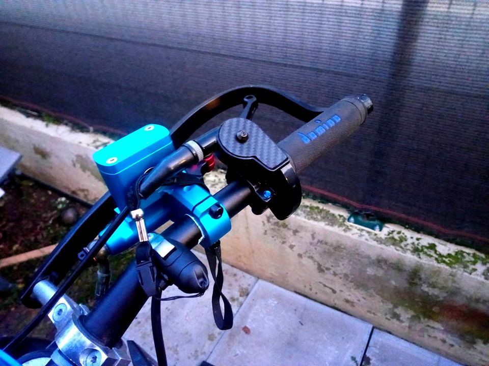

Nouvelle mousse de guidon NEKEN édition limité. SUPER MATOS, très BIEN PENSÉ!

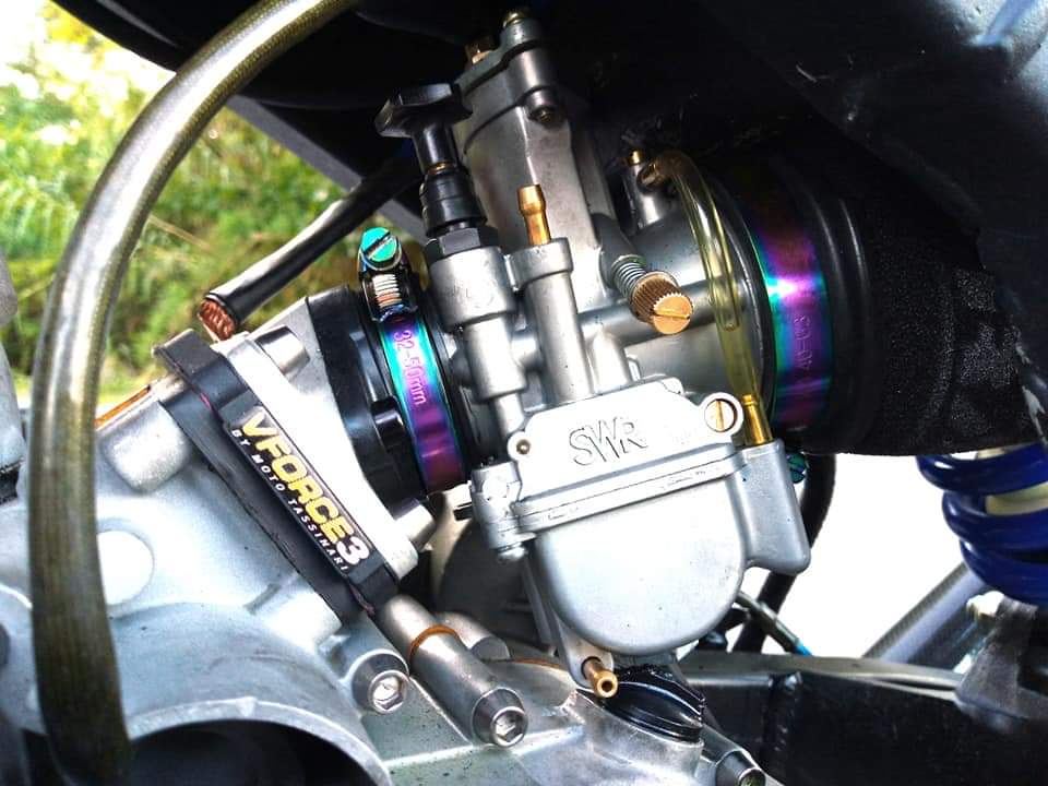

Collier en titane pour le filtre à air et la pipe.FB_IMG_1571036321420.jpg.428df0f367b9a94afce7c9e4022e7e9c.jpg
FB_IMG_1571036336176.jpg.d227b4541e647193ce39e17ac90cb637.jpgFB_IMG_1571036276094.jpg.92a395b15de9c3c4f5398ee9798391fa.jpg

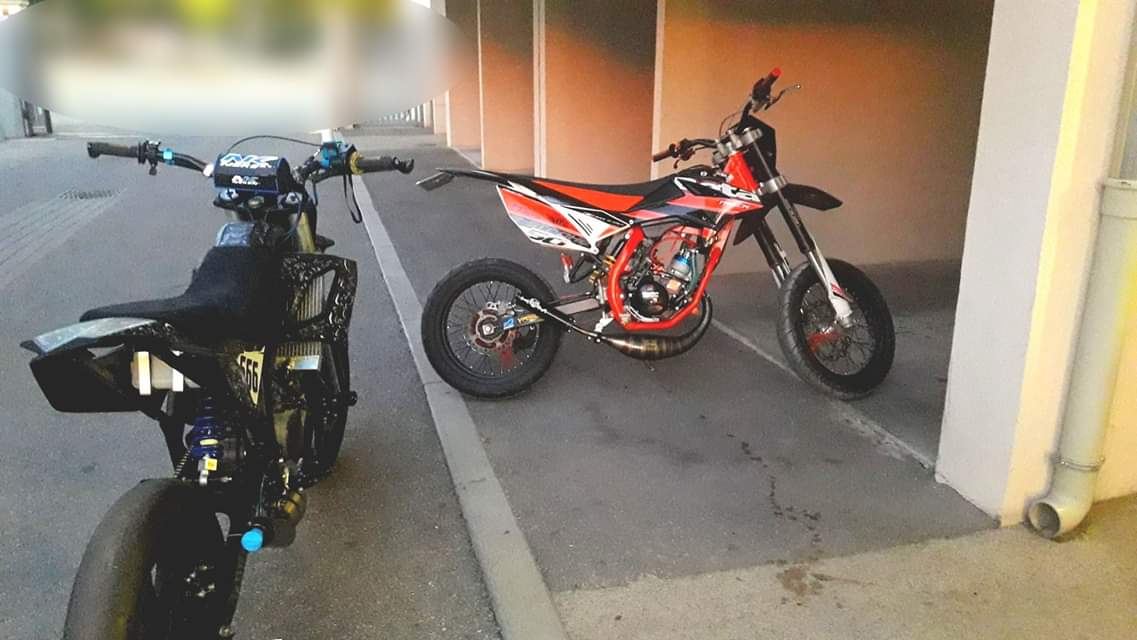

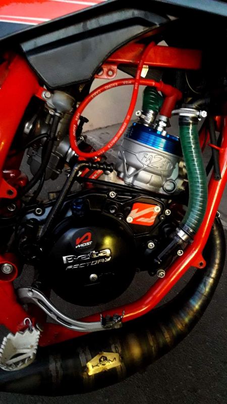

Sinon j'ai croisé dans ma résidence une beta je me suis donc arrêté pour parler au jeune proprio de 17 ans.
J'ai vue un Fast de loin, j'étais obligé.
Un jeune sympa ont parler un peu la becane claque pas etc etc.
Moi je lui dit que j'ai un bestiau a la maison aussi...
Du coup je sort la mienne:ph34r:
Forcément il a commencé a me prendre un peu plus au sérieux.
Vue qu'il arrivait pas a la démarrer j'ai foutu les mains dans sont 80 Fast.
Bilan pas d'essence, flotteur monté à l'envers et pointeau mal régler comme le SWR 30mm d'ailleurs je lui et dépanné un gicleur 20point de moins vue qu'elle est grace qu'elle en peu plus ca beta.
Enfin bred un jeune avec un porte feuille mais pas les connaissance.
Je l'emmènera pour lui régler.

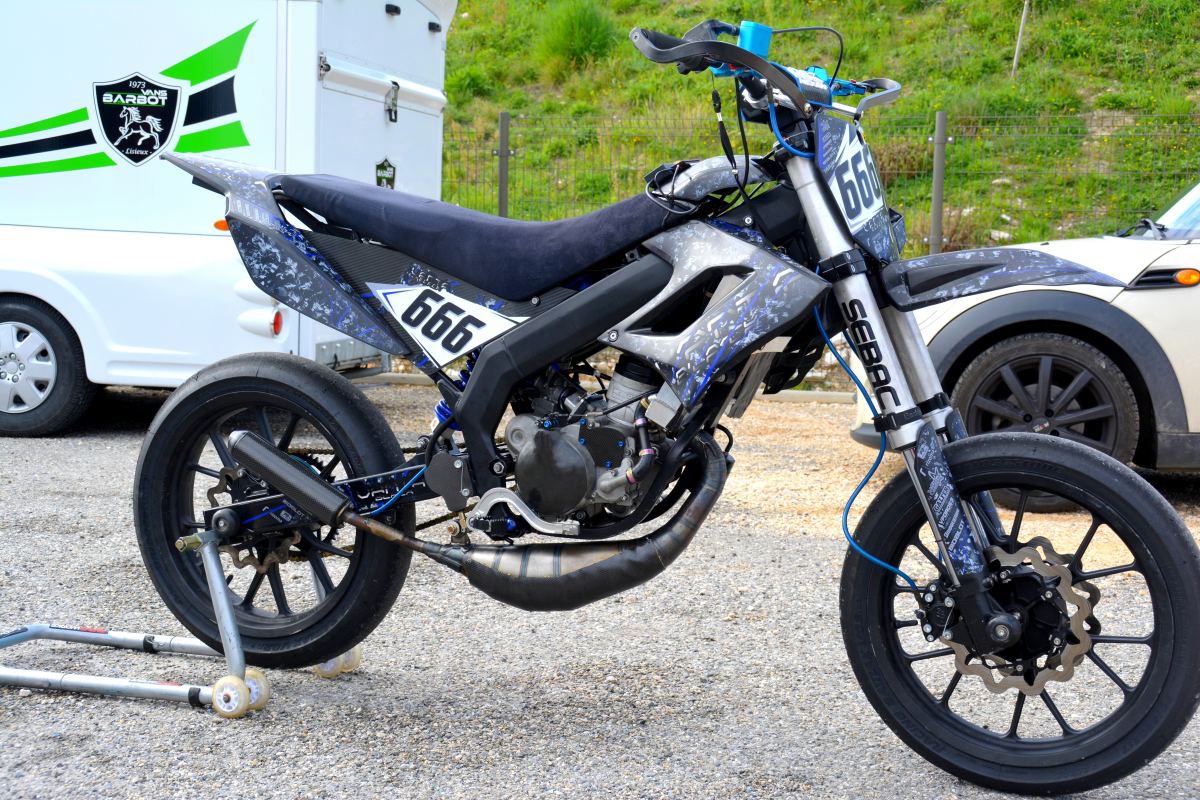

Je vous apporte des news de la moto elle a enfin fait c'est premier tests sur piste ! Au Driving Center du Castellet.

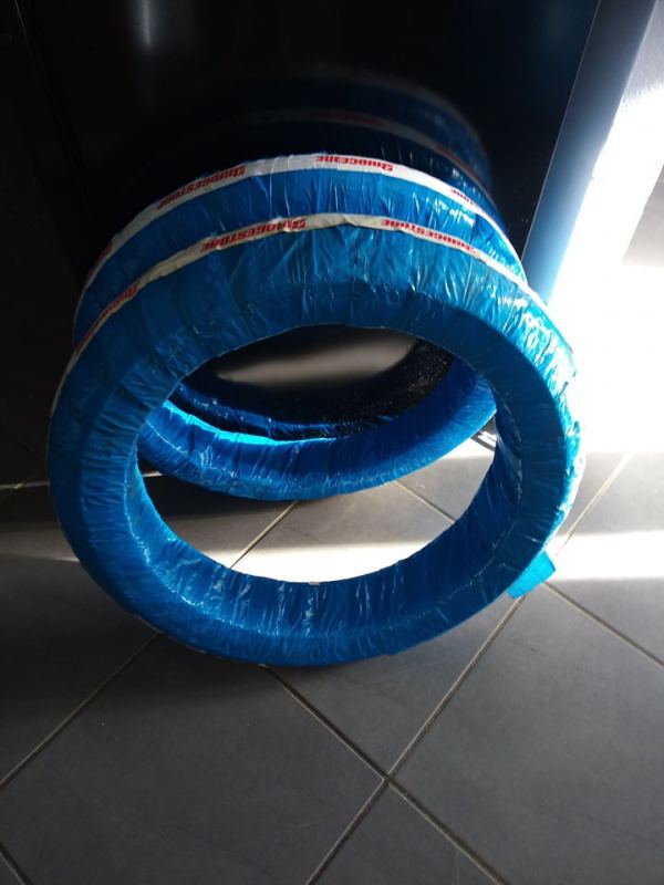

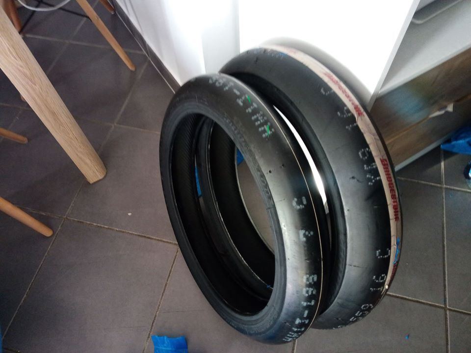

Réception des nouveau Bridgestone V02
82657307_611107646367181_2746875655898529792_n.jpg.d776a811bc5ac504b808609072966040.jpg83430972_611106966367249_8073341552044277760_o.jpg.60e24288e4347ec7670920ff756a034a.jpg

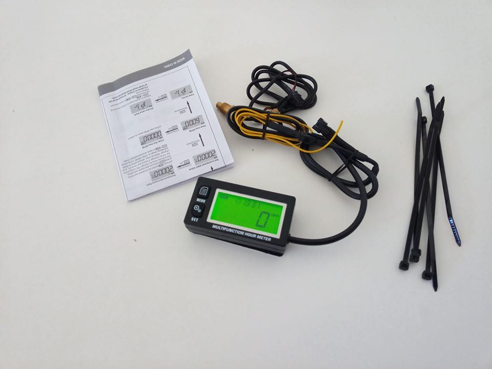

Réception d'un compteur type whatts mais moins cher.
75332796_558386911639255_9174948870457655296_o.jpg.049829504aa3b6db4907448d6cc25524.jpg80757108_600432280768051_4150339215814557696_n.jpg.0043845e1e04681c2df4f7410e14b5d7.jpg

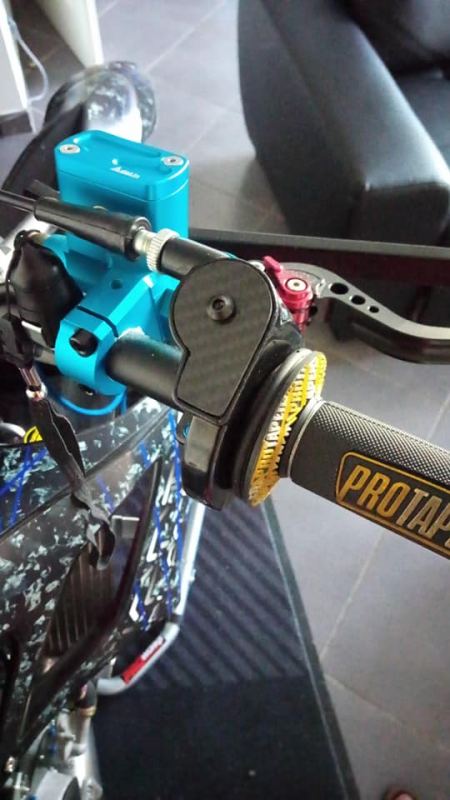

Poignée Domino bleu pour viré les Rockstar jaune
81007592_600432350768044_5247192387683352576_o.jpg.139d324e8cff58380194fc4faefabccd.jpg

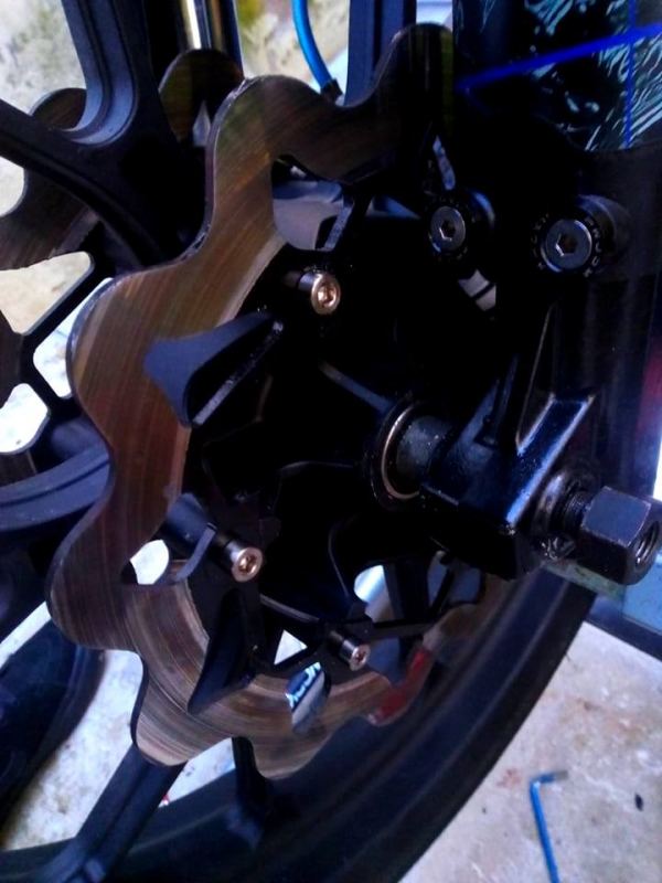

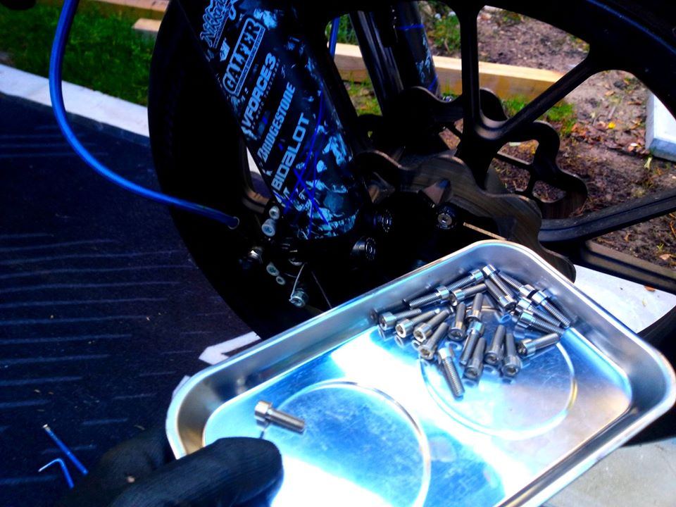

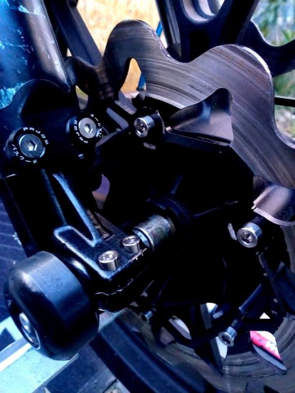

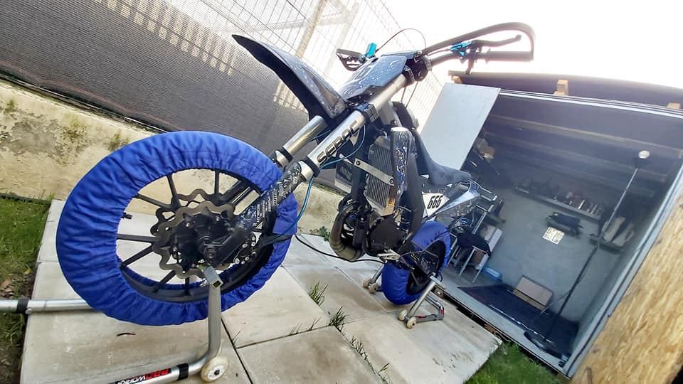

Montage visserie titane sur les roues et axe de roue avant.
81856321_600432320768047_2965789146838204416_o.jpg.385bc5e1f33ea7f10310ddc80ee7e32f.jpg80805041_600432184101394_5894881418789519360_n.jpg.72be68960e6f464c00dfcdd2df6f1f37.jpg81232275_600432380768041_4796078628121083904_n.jpg.b12b8e26e983a8964fd7ad60b1ff3301.jpg

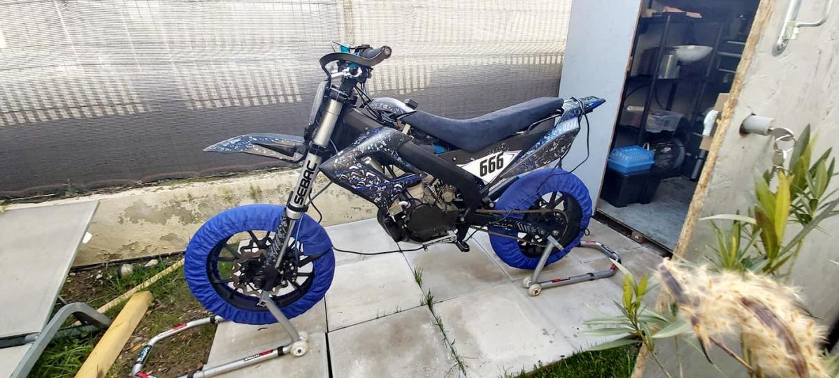

Réception de couverture chauffante.
85054522_625669878244291_1060909123144515584_n.jpg.8b3fa64a312c50b60ab60c44f9000134.jpg83987689_625669981577614_6217623665345822720_n.jpg.2aa67f61a66fbf6353e2c12e684182d6.jpg83915093_625669941577618_2772291464175026176_o.jpg.d9197c16c71a2cbda72ee53f4d1d1772.jpg

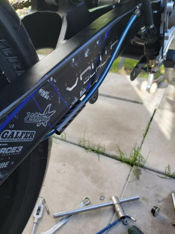

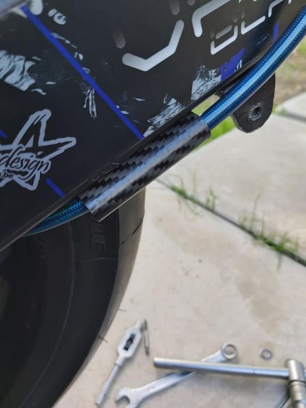

Patte maison fibre de carbone pour durite frein arrière.
86459330_635443813933564_2098742130036965376_n.jpg.96873b8509e32f51cbcf4c930374bae1.jpg86809149_635443843933561_5475859835251589120_n.jpg.1d55c6d925b3de833a018c52c20c8833.jpg

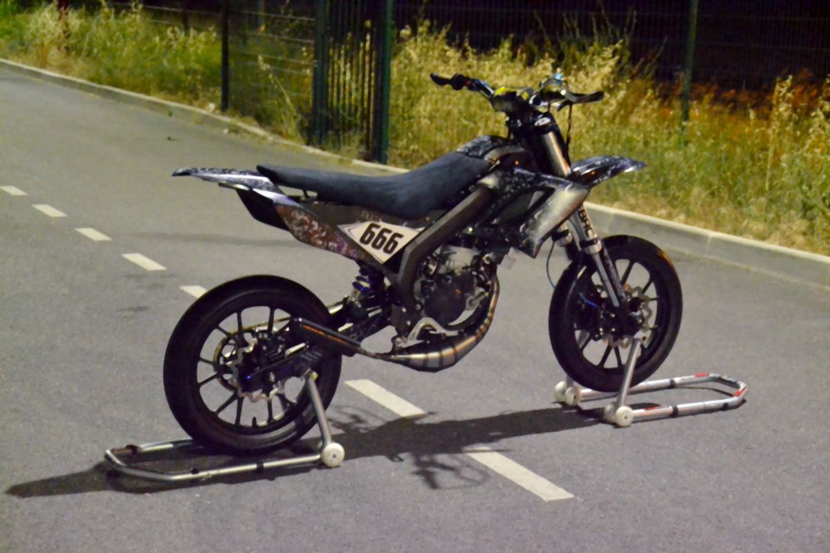

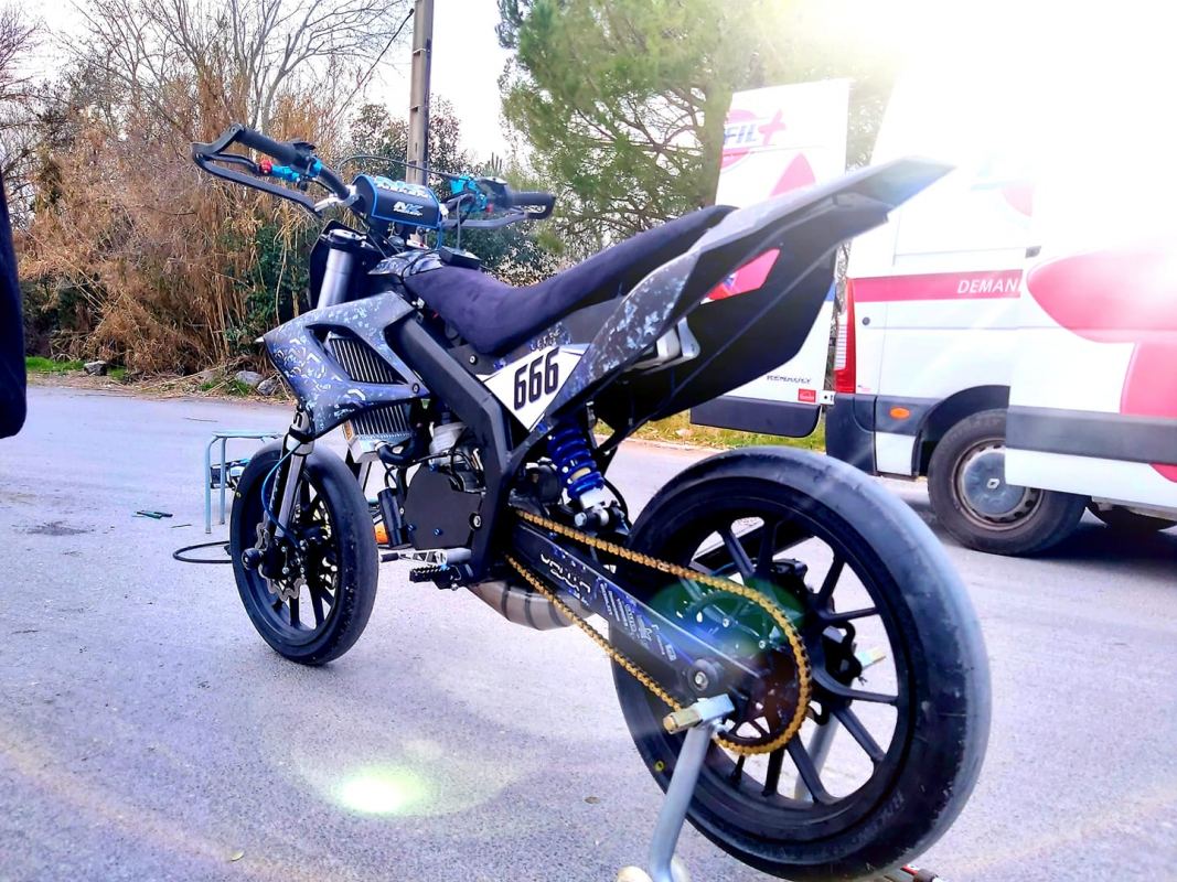

Dernière photo et test avant la piste.
86317158_630293357781943_8275461750921363456_o.jpg.b8c59570a926c7d4be9b52bd8b1ac79a.jpg

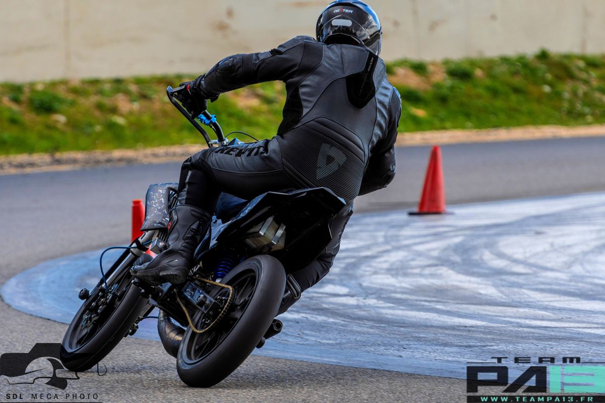

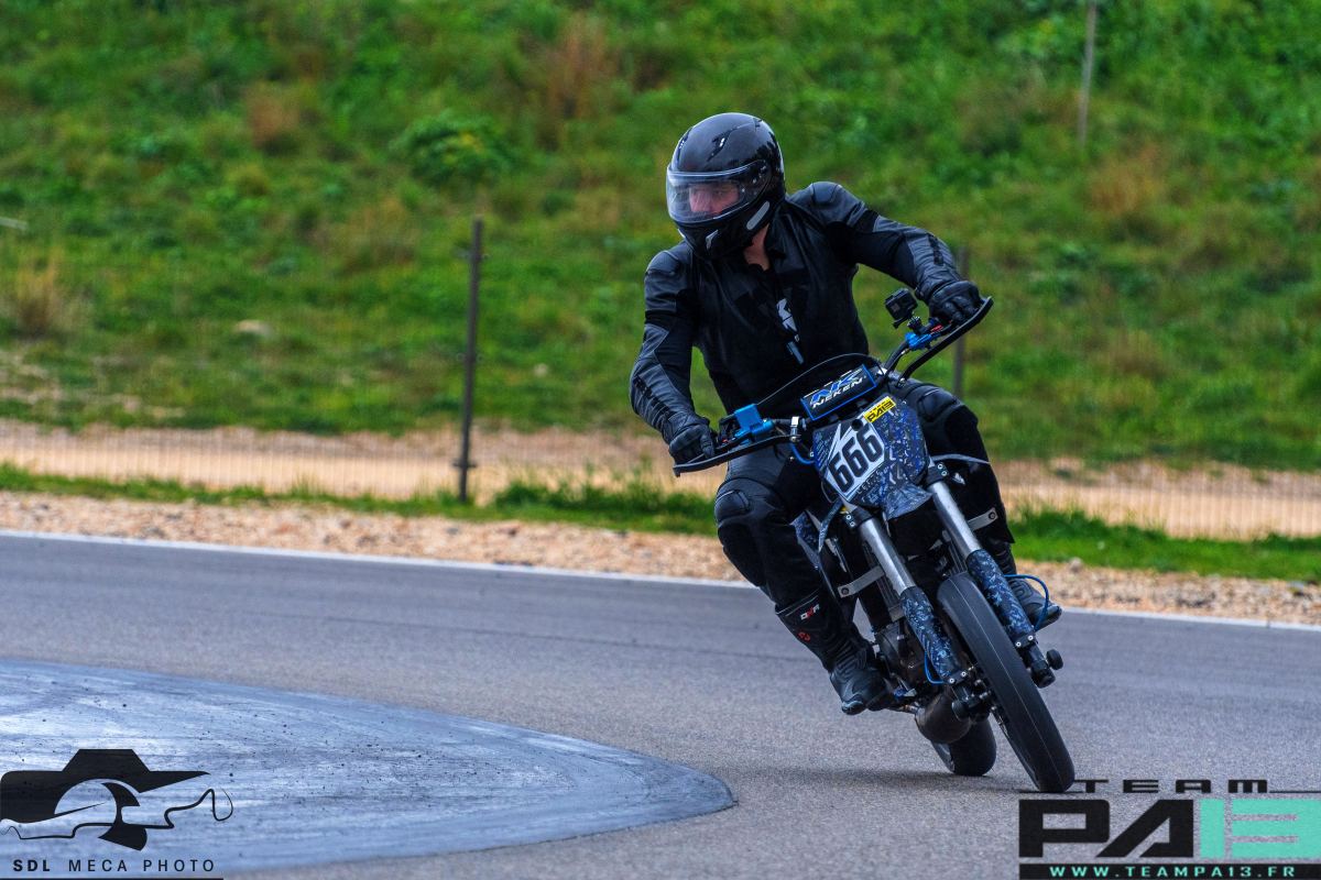

Alors bilan de la fin de la première journée de test en piste quelques petites panne.
J'ai pas fini une sessions sans poussé la bécane, mais ça va tout de même vue que les pannes sont toutes bénins et majoritairement du a de la visserie qui ce fait la malle.
Sur la première de l’après midi j'ai fait quelques tours et je suis rentrée suite au cache allumage qui ce barré.
La deuxième session celle de la vidéo je commencer vraiment à avoir un bon feeling avec la moto après les deux premiers tours de mise en température du moteur, j'avais envie d'avoir un meilleur rythme histoire d’être tranquille dans un coin du circuit.
Malheureusement en pleine grosse charge le coupe circuit c'est littéralement envolé, à ce jours et malgré un tour de piste a pied in nous à quitté.
La Troisième session n'a pas eu lieu suite à un énième accident et drapeau rouge.
Pour un premier roulage j’étais uniquement la pour continuer les essais de la moto j'ai vue ce qu'il fallait modifier pour qu'elle sois plus fiable plus rapide...
Clairement elle en à dans le sac devant le passage des stand, 2eme, 3eme elle ce soulève malgré 121kg sur le dos, il faut absolument que je m'occupe d'allonger la transmission il y a de la puissance il faut allez la chercher, un problème qui ce pose c'est la chauffe moteur malgré du scotch sur les radiateurs il faut deux tours pour arriver entre 50/55°
Le châssis à l'air bon absolument pas de peine elle a l'air vraiment facile a emmené en virage je la sens pas du-tout une plume, il faut juste que j’arrête de m'occuper d'elle et me concentrer sur le pilotage.
voilà sur les vidéos clairement c'est pas jolie il y a pas de trajectoires de position sur la moto rien de rien, je m'occupé surtout de vérifier les indicateurs, et que la moto ne parte pas en pièces et ne pas gêné les autres pilotes.
voilà que des bons retours de cette journée sur la moto, elle "impressionne".
A titre d'indication pour une première journée sur le Driving Center je tourne en 1.38 à voir en condition de pilotage maintenant, c'est un super circuit il y à de tout une vrai piste école.
