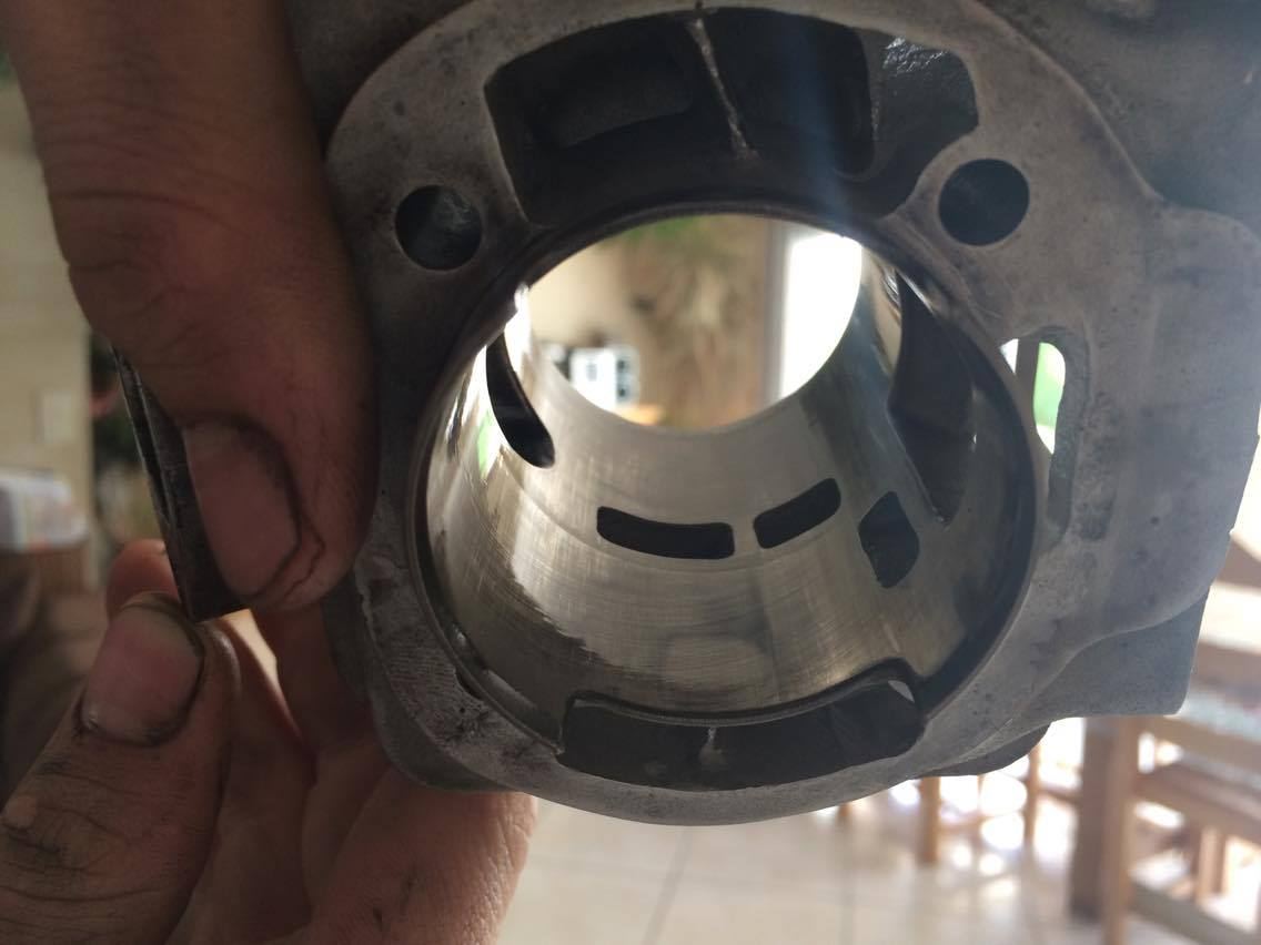

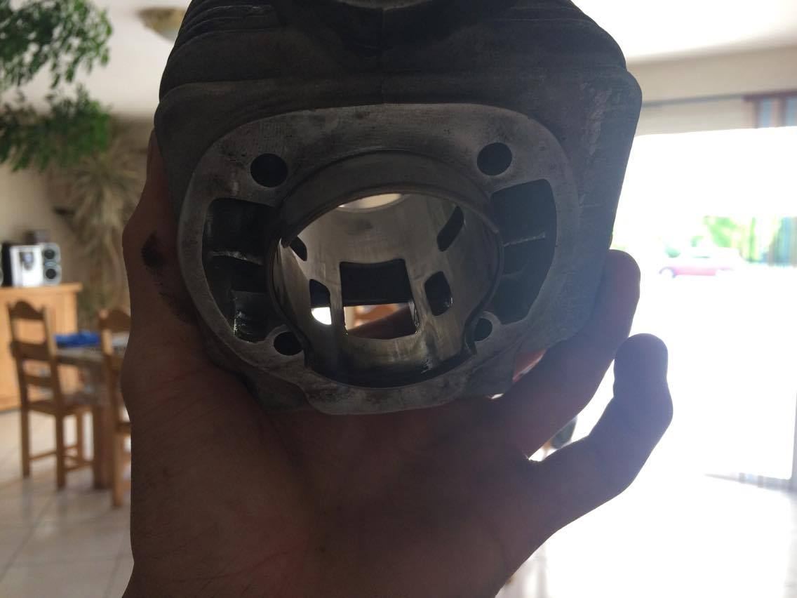

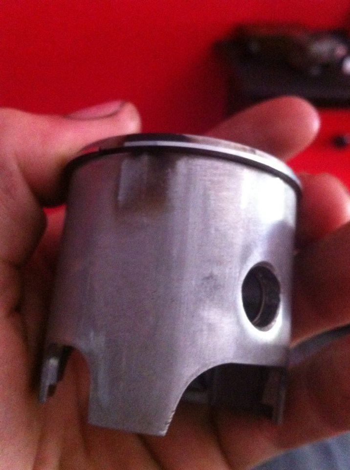

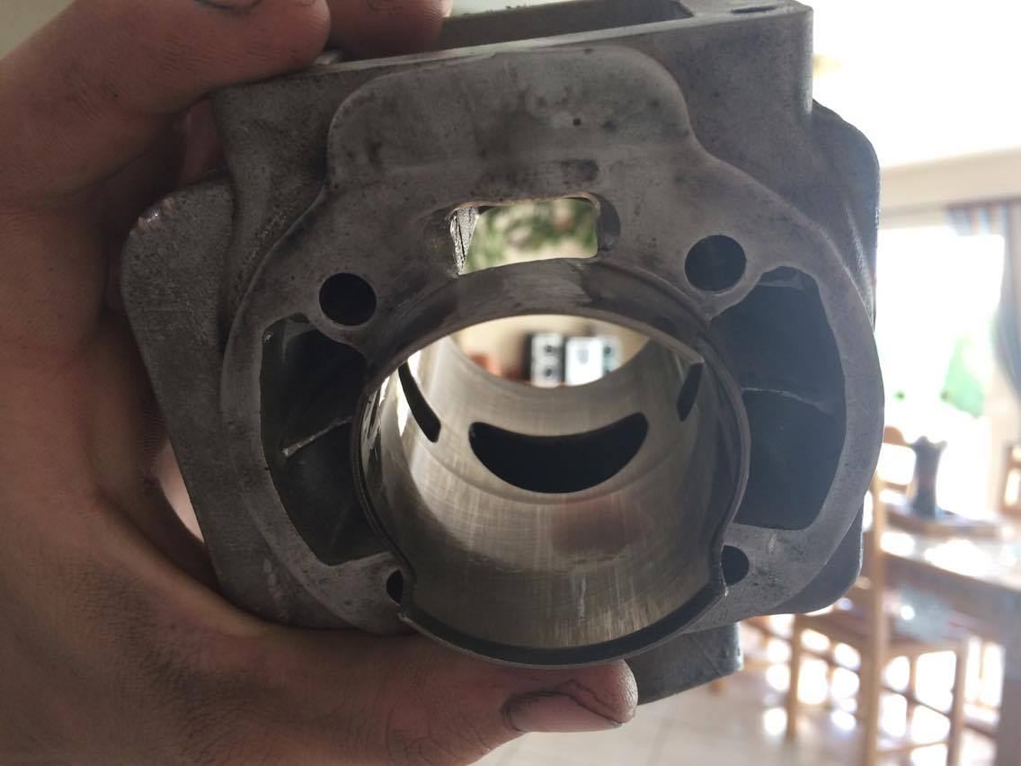

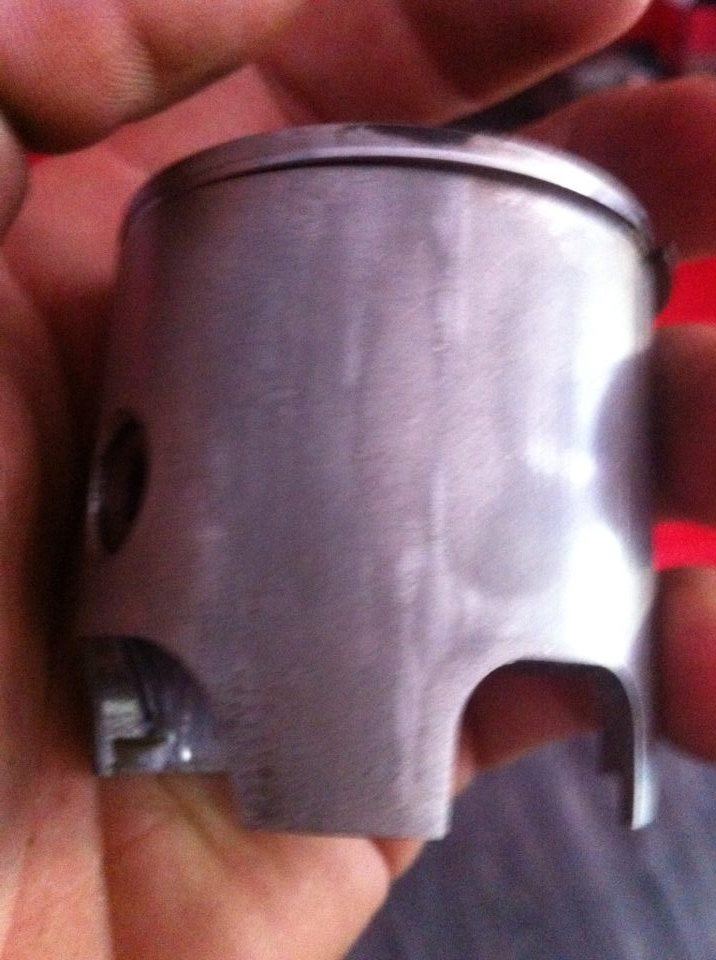

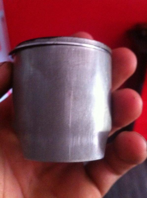

Bonjour, j'ai un problème avec mon scooter mbk booster de 2012, j'ai changé de configuration depuis 2 mois ( 70 mxs sport, pack overrange malossi, avec variateur Stage6 rt, embrayage doppler sx86, pot voca 50 70, big valve mxs, boîte a clapet polini evo, carburateur 24 sunworld,antiparasite ngk racing, bougie br10hix, transmi de nitro, clavette décalée ) au bout d'un mois j'ai fait une surchauffe et  j'ai donc refais le cylindre au papier de verre ( je prenais 115 km/h compteur voiture ) et depuis j'ai une très bonne accélération mais je ne vais pas a plus de 91 km/h compteur voiture. Je ne vois pas d'où vient le problème.

bas pour le prix de piston je prefere racheter cylindre piston complet
mais mon problème de pointe vient de ca du coup ?
tache que cylindre et piston seul garde la culasse ca te coutera moins chere

Déjà un coup de papier a poncer sur du nickasil ça n'a rien de bon à part niquer le traitement ensuite je voit que ta essayer d'élargir le transfére d'admission a la lime ou je ne sais pas quoi c'est degeux t'aurais du laisser tel quel ce transféré sert au balayage et la vu l'État du cylindre même avec un piston neuf je ne pense pas qu'il dure très longtemps pour ta surchauffe regarde si ton moteur est bien étanche sinon tes sûrement réglé trop pauvre manque de l'huile dans ton mélange bref au final tu retrouvera jamais tes 115 GPS qu'y pour moi ne sont pas abusé ( je prenais 110 GPS avec le mxs sport )
