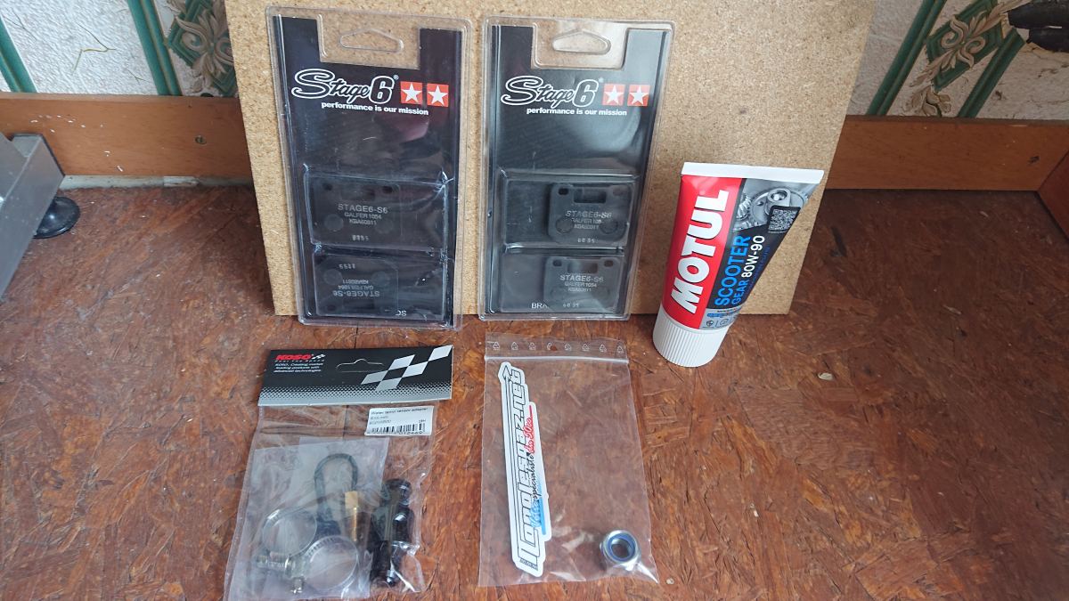

enfin colis de nonolesgaz reçu après une attente des plaquette pas en stock
liquide de refroidisement type d aussi acheter et joint neuf bidalot reçu aussi ce soir je monte la sonde plus les joint et l'écrous de roue je le change que lautre tire la tronche un peu
cool
tu as attendu conbien de temps ?
car je viens de passé une grosse commande et pas mal de piéce était dispo que sur commande ils disent 5 a 7 jour tu croi que se serra plus long ?

presque un moi vue que st6 avais pas les plaquette en stock et il avais mit 48 72h de réapro
bon ces ups qui ma livré et plus la poste donc nonolesgaz change de livreurs
et pour mon souci je chauffe bien trop vite mais bon j'ai pas de bon gicleur sous la mains je peux pas faire de bon réglage carburateur sa attendra la commende mxs pour sa
