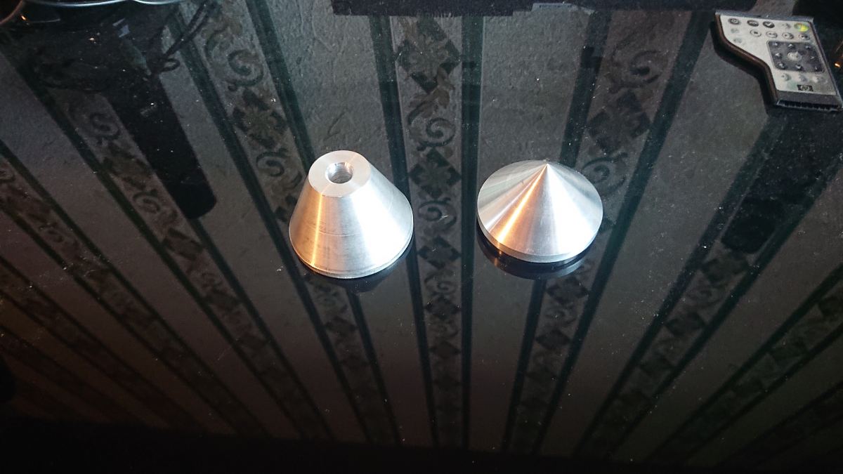

fred82000 Posté(e) le 7 septembre 2020 Auteur Signaler Posté(e) le 7 septembre 2020 Pièce faite par le tourneurs fraiseur reçu pique de jante kiesler et conne de roue avant 1
jimmy@ Posté(e) le 7 septembre 2020 Signaler Posté(e) le 7 septembre 2020 il y a 38 minutes, fred82000 a dit : Pièce faite par le tourneurs fraiseur reçu pique de jante kiesler et conne de roue avant intéressant , combien ça t'as couter ?
fred82000 Posté(e) le 7 septembre 2020 Auteur Signaler Posté(e) le 7 septembre 2020 il y a 15 minutes, jimmy@ a dit : intéressant , combien ça t'as couter ? 70e por inclus

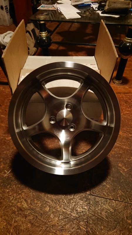

jimmy@ Posté(e) le 7 septembre 2020 Signaler Posté(e) le 7 septembre 2020 (modifié) bha , je vais gardé mes cale d'origine et mon cache en platoc avec un autocollant mais c'est classe. tu as tésté la jante avec l'étrier et la valve coudé ? avant j'avais un valve invisible et j'ai perdut le racoord special pour gonflé (en plus le disque genais falais devissé la jante) j'ai monté un valve coudé bien courte et ... ça tape dans l'étrier (j'ai resolut le problème en rectifiant la vis banjo a la disqueuse) et c'est ça je ne qùe m'explique pas , c'est un jante faite pour nitro et ça passe pas. quant elle était sur le bloc booster j'avais moins de galère avec un disque en 220 et étrier derbi. t as une tof ? Modifié le 7 septembre 2020 par jimmy@
fred82000 Posté(e) le 7 septembre 2020 Auteur Signaler Posté(e) le 7 septembre 2020 alors j'ai pas encore acheter pour monter la jante kiesler des souci perso on retarder les achat un peu du coup j'ai demander a du monde de mon cotes et en fait sa passerais pas peur eux mais bon quan je le monterais je testerais et voir ce qui passe le mieux

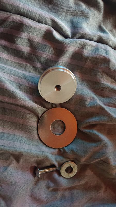

fred82000 Posté(e) le 8 septembre 2020 Auteur Signaler Posté(e) le 8 septembre 2020 Il y a 11 heures, Docteur JEFF a dit : Et tu le fixe comment sur la roue ar ? il y a un filetage pour le faire tenir au milieux de la pique et après ces rondelle et vis
Max Blackbird Posté(e) le 8 septembre 2020 Signaler Posté(e) le 8 septembre 2020 Mais tu veux le faire tenir sur quoi ?
fred82000 Posté(e) le 9 septembre 2020 Auteur Signaler Posté(e) le 9 septembre 2020 voilà pique monter @Docteur JEFF la pique a un filetage M8 j'ai juste eu a mettre une rondelles qui vient ce posé sur une partie de la jante je te ferai une photo du montage 1
Max Blackbird Posté(e) le 9 septembre 2020 Signaler Posté(e) le 9 septembre 2020 il y a une heure, fred82000 a dit : voilà pique monter @Docteur JEFF la pique a un filetage M8 j'ai juste eu a mettre une rondelles qui vient ce posé sur une partie de la jante je te ferai une photo du montage A oui ca m intéresse vu que j en ai 1
fred82000 Posté(e) le 9 septembre 2020 Auteur Signaler Posté(e) le 9 septembre 2020 @Docteur JEFF tien les photos que tu vois le montage
Max Blackbird Posté(e) le 9 septembre 2020 Signaler Posté(e) le 9 septembre 2020 Ah, ok, donc a ce prix tu as le cone ar et les 2 avants ?
fred82000 Posté(e) le 9 septembre 2020 Auteur Signaler Posté(e) le 9 septembre 2020 pour 70e j'ai le conne avant le pique de roue frais de dit dans le prix bien sur il ete assez cher je trouver dailleur mais bon le travail et superbe
jimmy@ Posté(e) le 9 septembre 2020 Signaler Posté(e) le 9 septembre 2020 Il y a 6 heures, Docteur JEFF a dit : A oui ca m intéresse vu que j en ai 1 t'as une jante kiesler ? gaffe le troue central est plus gros que l'origine de nitro. le cache d'origine nage dans la kiesler.
Max Blackbird Posté(e) le 9 septembre 2020 Signaler Posté(e) le 9 septembre 2020 il y a une heure, jimmy@ a dit : t'as une jante kiesler ? gaffe le troue central est plus gros que l'origine de nitro. le cache d'origine nage dans la kiesler. Je sais, c'est pour ca que je me renseigne de son système pour boucher
