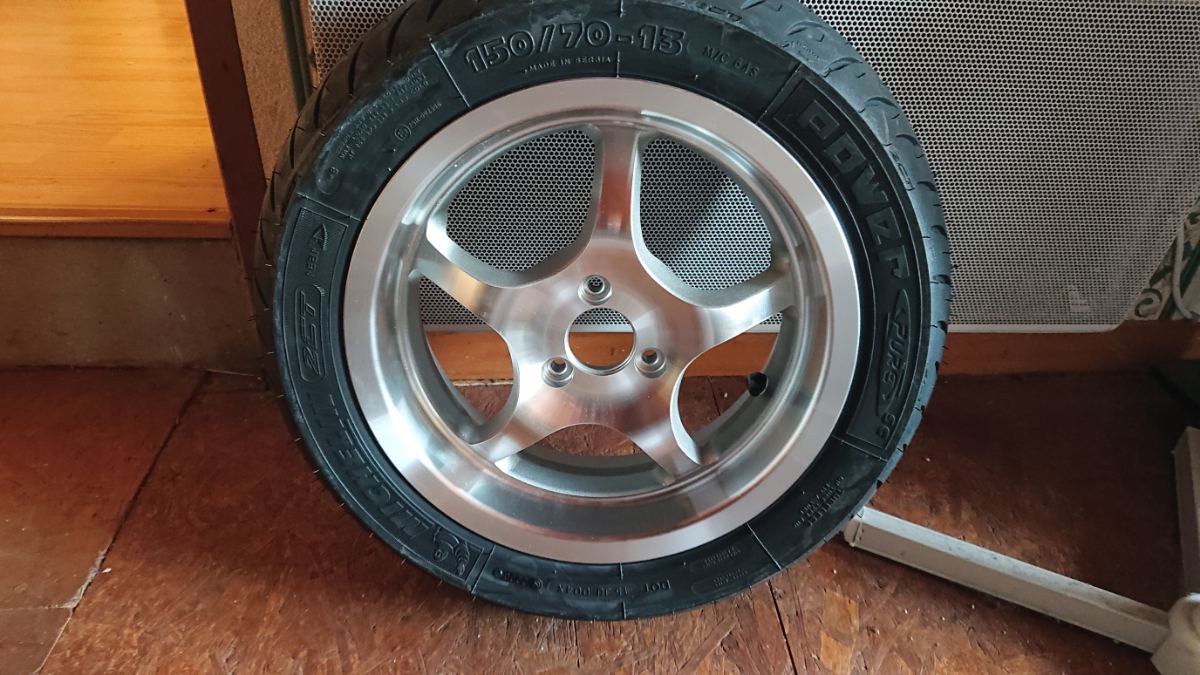

fred82000 Posté(e) le 5 novembre 2020 Auteur Signaler Posté(e) le 5 novembre 2020 il y a 14 minutes, kyo2000 a dit : Je te taquinais , dommage que ca n'ai pas tenu Un truc qui pourrais marché c'est la technique lego et acetone si tu connais? Sinon , rien de mieux que de la résine avec fibre ça bouge pas ça power pure sc comme moi tient je vient de monter 2 neuf av/ar Qu'est ce qu'ont appelle un disque flottant? tu as le liens plus haut pour voir ce que sais mais bon le mien a du jeux au niveaux des pion du coup il va viré pour le moment que les pions je les aurais que fin du moi en commande Et voilà pneus monter mais j'ai du faire 3 garage avant que il me dise oui et voici le garde boue la ou ça a lâcher encore plus
noux Posté(e) le 5 novembre 2020 Signaler Posté(e) le 5 novembre 2020 pour la patte comme j'ai dit plus haut choucroute de chaque côté en remontent un peu plus haut sur le garde boue si tu voie ce que je veux dire je bouche tout et laisse une sur épaisseur côté ou ça se voi pas
fred82000 Posté(e) le 5 novembre 2020 Auteur Signaler Posté(e) le 5 novembre 2020 je vois ce que tu veux dire et je suis deg fuite dair au pneu monter cet après midi j'ai la poisse ou quoi en ce moment
jimmy@ Posté(e) le 5 novembre 2020 Signaler Posté(e) le 5 novembre 2020 salut , pour le disque r&d bippbipp en a un en 250 mm sur son mach g de piste ça bouge pas. un disque flottant a toujours un jeu ,sinon il n'est plus flottant. pour le pneu il faudra raboté un peu coter varia le rebord qui dépasse (avec une disqueuse moteur en route pour faire tourné la roue) et de l'autre coter des rondelle entre le moyeux et la jante sans oublier de retrecire la fixation de pot du bas . si tu fait pas ça il vas frotté des 2 coter et pas qu'un peu. Il y a 1 heure, noux a dit : pour la patte comme j'ai dit plus haut choucroute de chaque côté en remontent un peu plus haut sur le garde boue si tu voie ce que je veux dire je bouche tout et laisse une sur épaisseur côté ou ça se voi pas ça fuit d'ou ? moi aussi aux montage (à la main ...) un coup de maillet en cahoutchou ou il y avais les bulles et ç'est etanche.
fred82000 Posté(e) le 5 novembre 2020 Auteur Signaler Posté(e) le 5 novembre 2020 il y a 32 minutes, jimmy@ a dit : salut , pour le disque r&d bippbipp en a un en 250 mm sur son mach g de piste ça bouge pas. un disque flottant a toujours un jeu ,sinon il n'est plus flottant. pour le pneu il faudra raboté un peu coter varia le rebord qui dépasse (avec une disqueuse moteur en route pour faire tourné la roue) et de l'autre coter des rondelle entre le moyeux et la jante sans oublier de retrecire la fixation de pot du bas . si tu fait pas ça il vas frotté des 2 coter et pas qu'un peu. ça fuit d'ou ? moi aussi aux montage (à la main ...) un coup de maillet en cahoutchou ou il y avais les bulles et ç'est etanche. de ma valve sa fuit je suis deg et merci pour tes conseil je le monterais a blanc pour voir ou modifier
jimmy@ Posté(e) le 5 novembre 2020 Signaler Posté(e) le 5 novembre 2020 il y a 2 minutes, fred82000 a dit : de ma valve sa fuit je suis deg et merci pour tes conseil je le monterais a blanc pour voir ou modifier faut redémonter le pneue , galère.
fred82000 Posté(e) le 5 novembre 2020 Auteur Signaler Posté(e) le 5 novembre 2020 il y a une heure, jimmy@ a dit : faut redémonter le pneue , galère. Je vais voir sa oui que gonflé a 2,5 ça a l'air de tenir et pas fuir

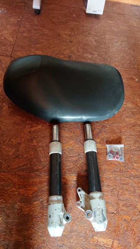

fred82000 Posté(e) le 13 novembre 2020 Auteur Signaler Posté(e) le 13 novembre 2020 Colis de @chagre plus que a viré le faux carbon'e des fourreau Et j'ai aussi reçu mon colis des flotteurs pour re faire mon disque retd
Max Blackbird Posté(e) le 13 novembre 2020 Signaler Posté(e) le 13 novembre 2020 Cool, tes trains roulants vont être good du coup
fred82000 Posté(e) le 13 novembre 2020 Auteur Signaler Posté(e) le 13 novembre 2020 surtout bien plus bas bon j'ai des merde a pas en finir je bouffe joue fixe sur joue fixe et pas de la merde mais bien deux yamaha en 3 moi d'écart donc je vais voir ou et le souci plus faut que je trouve un bon mec digne de ce nom qui sera me monter une valve comme je lui dit pas me foutre la merde il save rien faire par chez moi
Max Blackbird Posté(e) le 13 novembre 2020 Signaler Posté(e) le 13 novembre 2020 Les joues fixe qui petent j'ai toujours vu ca sur des montages sans rondelle
jimmy@ Posté(e) le 13 novembre 2020 Signaler Posté(e) le 13 novembre 2020 Il y a 8 heures, fred82000 a dit : Colis de @chagre plus que a viré le faux carbon'e des fourreau Et j'ai aussi reçu mon colis des flotteurs pour re faire mon disque retd je les trouve bien racourcis les fourreaux . il y a 51 minutes, fred82000 a dit : surtout bien plus bas bon j'ai des merde a pas en finir je bouffe joue fixe sur joue fixe et pas de la merde mais bien deux yamaha en 3 moi d'écart donc je vais voir ou et le souci plus faut que je trouve un bon mec digne de ce nom qui sera me monter une valve comme je lui dit pas me foutre la merde il save rien faire par chez moi tu as quoi en variateur en correcteur ? si c'est du gp st6 normal que ça se bouffe ausi vite , la matiere est beaucoup plus abrasive qu'un malossi/polini , bippbipp mange une à 2 courroie pas week end de course. ça accroche mais coute chere au final. si tu as un variateur malossi ou polini et correcteur aussi c'est peut être dut un un mauvais alignement variateur/correcteur. ça fait plus de 3 ans que j'ai la même courroie , elle a perdut 1 mm en largeur. vive malossi

kyo2000 Posté(e) le 14 novembre 2020 Signaler Posté(e) le 14 novembre 2020 Le 5/11/2020 à 18:58, fred82000 a dit : tu as le liens plus haut pour voir ce que sais mais bon le mien a du jeux au niveaux des pion du coup il va viré pour le moment que les pions je les aurais que fin du moi en commande Et voilà pneus monter mais j'ai du faire 3 garage avant que il me dise oui et voici le garde boue la ou ça a lâcher encore plus Belle ta jante Ok j'ai vu pour le disque Pff c 'est lourd ca c 'est mal monté ou valve foutue si ce n'est pas une nouvelle Pour ton GB n'hesite pas résine ou acetone et lego ça le fera
fred82000 Posté(e) le 14 novembre 2020 Auteur Signaler Posté(e) le 14 novembre 2020 pour la valve le mec me lachanger mais il en a mit une trop grande ce con il a pas voulu se faire chier a mettre une autre bien courte donc jirais voir ailleurs et le garde bou je le ferais plus tard mais oui je ferais en résine
jimmy@ Posté(e) le 14 novembre 2020 Signaler Posté(e) le 14 novembre 2020 Il y a 9 heures, fred82000 a dit : pour la valve le mec me lachanger mais il en a mit une trop grande ce con il a pas voulu se faire chier a mettre une autre bien courte donc jirais voir ailleurs et le garde bou je le ferais plus tard mais oui je ferais en résine fait toi pas chier avec ton garde boue , il ne passera plus avec le pneu en 150. tu verras les modifs a lui faire une fois la jante montée.
Max Blackbird Posté(e) le 14 novembre 2020 Signaler Posté(e) le 14 novembre 2020 il y a 51 minutes, jimmy@ a dit : fait toi pas chier avec ton garde boue , il ne passera plus avec le pneu en 150. tu verras les modifs a lui faire une fois la jante montée. A tous les coups il doit falloir élargir le gb sauf que ca déplace la patte du pot,rien que sur le papier c'est déjà casse tête
fred82000 Posté(e) le 15 novembre 2020 Auteur Signaler Posté(e) le 15 novembre 2020 le garde boue ne sera pas monter il été monter pour proteger le temps que je change de jante mais bon il a pas tenue en réparation mais pas grave je ne compte pas monter dautre garde boue une fois la kiesler monter
