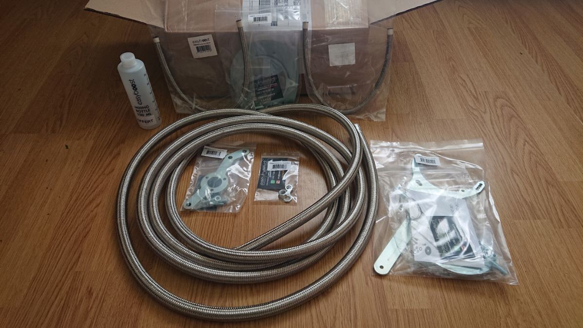

fred82000 Posté(e) le 8 octobre 2021 Auteur Signaler Posté(e) le 8 octobre 2021 Colis easyboost reçu Super rapidement et au top alors durite de ldr ecrou variateur outils pour démonter le variateur clé pour démonter l'embrayage du correcteur de couple durite essence et cache allumage Offert un doseurs d'huile il peuvent bien vue l'argent payé pour le tout
jona67 Posté(e) le 8 octobre 2021 Signaler Posté(e) le 8 octobre 2021 Leur outillage sont un peu cher mais c'est de la bonne came j'en est plusieurs aussi
fred82000 Posté(e) le 8 octobre 2021 Auteur Signaler Posté(e) le 8 octobre 2021 ces un coup sur le moment mais il son top ces de la bonne qualité même leur cache allumage rien que en le débalent j'ai vite vue que sais pas fait a la va vite comme certaine marque
jona67 Posté(e) le 9 octobre 2021 Signaler Posté(e) le 9 octobre 2021 Il y a 18 heures, fred82000 a dit : ces un coup sur le moment mais il son top ces de la bonne qualité même leur cache allumage rien que en le débalent j'ai vite vue que sais pas fait a la va vite comme certaine marque Ah oui les caches allumage j'en est un pour la derbi et un pour le nitro aussi je les avais zapper Ils font même des disques de frein je crois . Pareil un peu cher mais très jolie
jimmy@ Posté(e) le 9 octobre 2021 Signaler Posté(e) le 9 octobre 2021 salut , j'ai eu cette durit tressé , c'est bien pour une moto ou le moteur ne bouge pas mais sur un scoot le moteur bouge et la durite est trop rigide et fait soit tourné le carburateur dans la pipe (si pas assez sérrer) , soit "vriller" la pipe quant le carburateur ne bouge plus . met du frein filet sur les vis du cache allumage , ça se devisse assé facilement.
fred82000 Posté(e) le 9 octobre 2021 Auteur Signaler Posté(e) le 9 octobre 2021 Il y a 7 heures, jona67 a dit : Ah oui les caches allumage j'en est un pour la derbi et un pour le nitro aussi je les avais zapper Ils font même des disques de frein je crois . Pareil un peu cher mais très jolie oui il font des disque de frein pour 50 a boîte il y a 1 minute, jimmy@ a dit : salut , j'ai eu cette durit tressé , c'est bien pour une moto ou le moteur ne bouge pas mais sur un scoot le moteur bouge et la durite est trop rigide et fait soit tourné le carburateur dans la pipe (si pas assez sérrer) , soit "vriller" la pipe quant le carburateur ne bouge plus . met du frein filet sur les vis du cache allumage , ça se devisse assé facilement. salut ces ce que j'ai fait mais pas encore monter sur le scoot bon bcd ces de la merde a monter si quelqun sais comment on monte le passage de rou qu'il mexplique que la ça me bloque pour monter le cache moteur

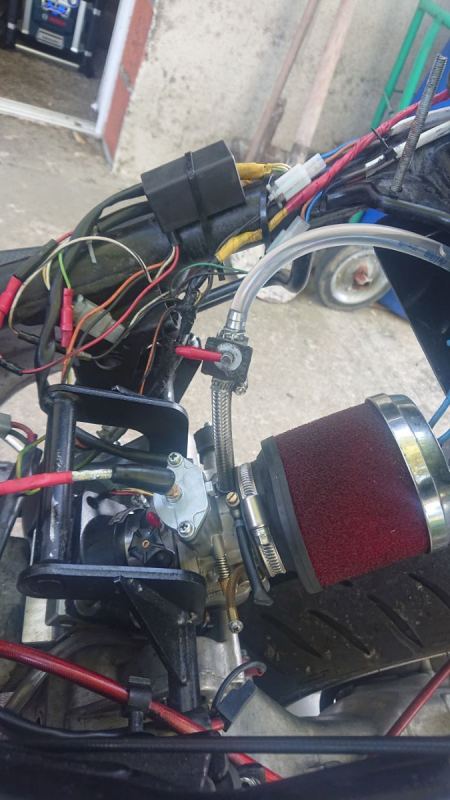

fred82000 Posté(e) le 10 octobre 2021 Auteur Signaler Posté(e) le 10 octobre 2021 Bon j'ai modifié les durite a essence ça va bien mieux le robinet et bien cachée sous le siège au moins pas de risque que on me le touche Par contre on a beaux dire easyboost sais bien mais la il on un défauts un troup du cache allumage qui es pas percé ou il faudrait de peu mais pas grave 1

jimmy@ Posté(e) le 11 octobre 2021 Signaler Posté(e) le 11 octobre 2021 Il y a 22 heures, fred82000 a dit : Bon j'ai modifié les durite a essence ça va bien mieux le robinet et bien cachée sous le siège au moins pas de risque que on me le touche Par contre on a beaux dire easyboost sais bien mais la il on un défauts un troup du cache allumage qui es pas percé ou il faudrait de peu mais pas grave sur nitro la durit passe mieux , le réservoir est a l'arrière et la durit assé longue, sur booster le réservoir est à 15cm au dessut du carburateur (moteur nitro) , pour ça que la durite est trop rigide . trop courte pour ce plier elle forçai sur le carburateur.
fred82000 Posté(e) le 11 octobre 2021 Auteur Signaler Posté(e) le 11 octobre 2021 il y a 26 minutes, jimmy@ a dit : sur nitro la durit passe mieux , le réservoir est a l'arrière et la durit assé longue, sur booster le réservoir est à 15cm au dessut du carburateur (moteur nitro) , pour ça que la durite est trop rigide . trop courte pour ce plier elle forçai sur le carburateur. j'ai tester et oui trop dur a plier cette durite puis elle va pas avec le robinet malossi a moins de la chauffer et la rentré en force
jimmy@ Posté(e) le 12 octobre 2021 Signaler Posté(e) le 12 octobre 2021 Il y a 22 heures, fred82000 a dit : j'ai tester et oui trop dur a plier cette durite puis elle va pas avec le robinet malossi a moins de la chauffer et la rentré en force c'est bien pour un moteur fixe .
fred82000 Posté(e) le 13 octobre 2021 Auteur Signaler Posté(e) le 13 octobre 2021 Il y a 12 heures, jimmy@ a dit : c'est bien pour un moteur fixe . oui ou comme moi j'ai fait une parti avec cette durite et le reste en souple
jimmy@ Posté(e) le 13 octobre 2021 Signaler Posté(e) le 13 octobre 2021 Il y a 12 heures, fred82000 a dit : oui ou comme moi j'ai fait une parti avec cette durite et le reste en souple j'peut pas , trop court
fred82000 Posté(e) le 13 octobre 2021 Auteur Signaler Posté(e) le 13 octobre 2021 il y a 13 minutes, jimmy@ a dit : j'peut pas , trop court ah mince vas de la souple va bien aussi
