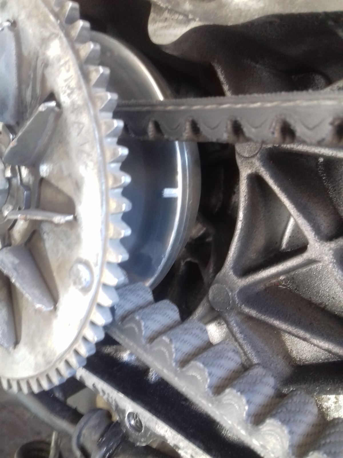

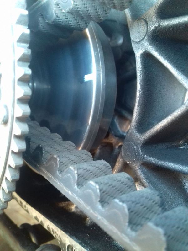

on voit qu'elle monte presque jusqu'en haut mais va savoir si c'est sur du plat, si c'est de la descente on voit la marque plus effacée mais du coup c'est quand même pas suffisant pour un bon réglage. En plus pour un peu que la courroie soit assez souple elle peut monter tout en haut sur un très long moment en étant bien chaude, et du coup là aussi c'est pas bon pour faire un réglage digne de ce nom. ;)
il y a 51 minutes, Gueko a dit :
De ce que je vois, si je fais bien, on voit bien la différence entre ou la courroie monte et ne monte pas, dites moi si j’me trompe
Il y a 4 heures, donkishock a dit :
bonjour, on ne peut pas savoir si tes réglages sont bon avec ces photos, on peut juste te dire que la courroie est de bonne longueur, un trait au feutre sur le variateur et une bonne ligne droite plate uniquement après tu regarde jusqu'ou  le trait est effacé

Il y a 4 heures, Gueko a dit :
Elle ne monte pas jusqu'en haut ?
Du coup c'est bien un problème de ressort de poussée nn ?

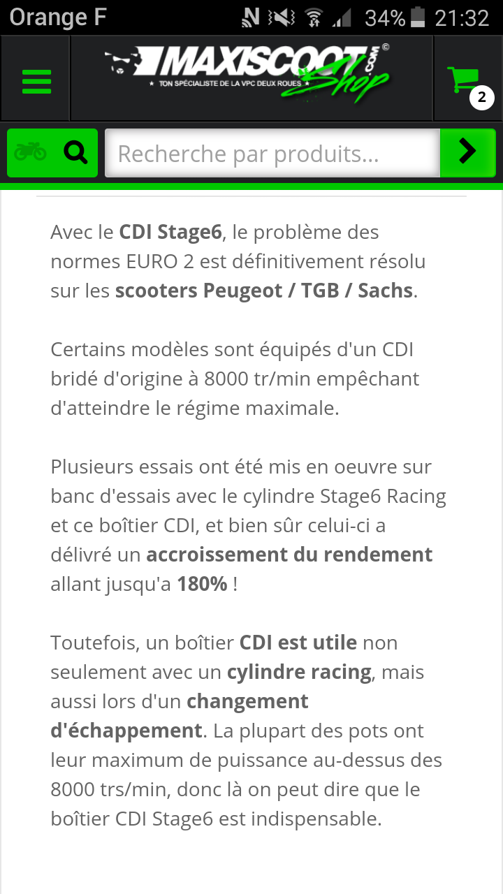

Aussi je pense avoir un CDI bridé Screenshot_2017-10-13-21-32-02.thumb.png.984e0441646c82b71b40deac0d16b676.png
Comme vous pouvez le voir, d'après maxiscoot ce sont les normes Euro 2 qui limitent des CDI à 8000 tours/minute, or mon scooter lui est un Euro 2, un 2008, et en plus le CDI est un DELL'ORTO. Ce qui augmente fortement les chances pour que mon CDI soit bridé.
Donc je pense faire l'achat d'un CDI et en même temps le ressort TNT rouge, c'est pour cela que j'aurais besoin de savoir quel poids de galets il me faudra précisément.

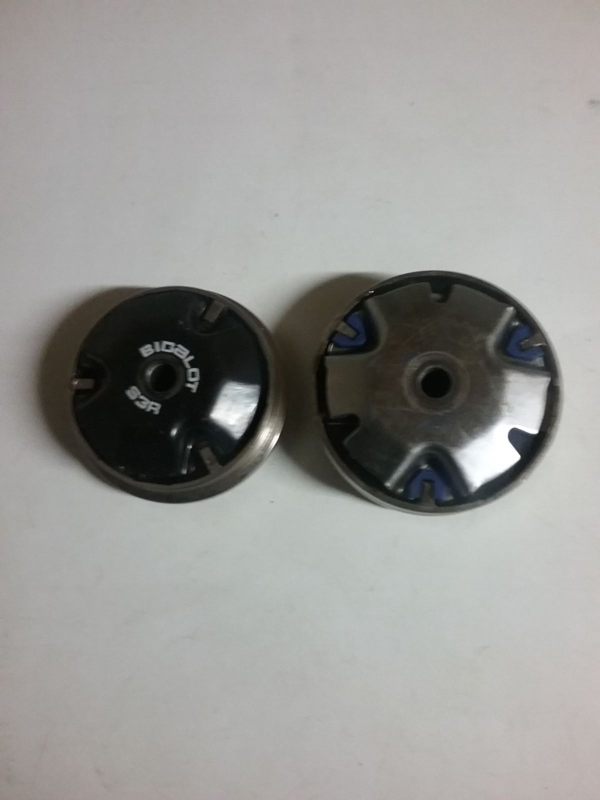

L'image que je montrais de mon variateur représentait bien les réglages avec les galets 6g et le ressort rouge Malossi (après 8 km de route) donc je vais rechanger mon ressort et mettre le rouge malossi, faire un trait au marqueur, prendre une photo et enfin prendre une photo de mon CDI.

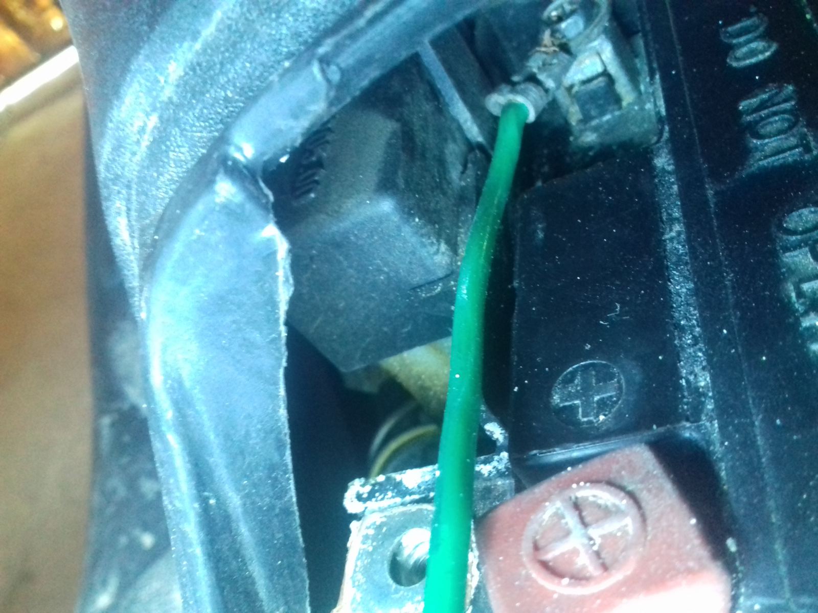

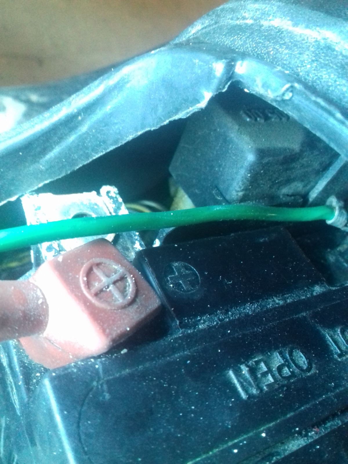

J'ai 2 boîtiers noirs ça c'est sûr.
Cela veut donc dire que je peux acheter un CDI à avance variable et mettre une clavette décalée ?

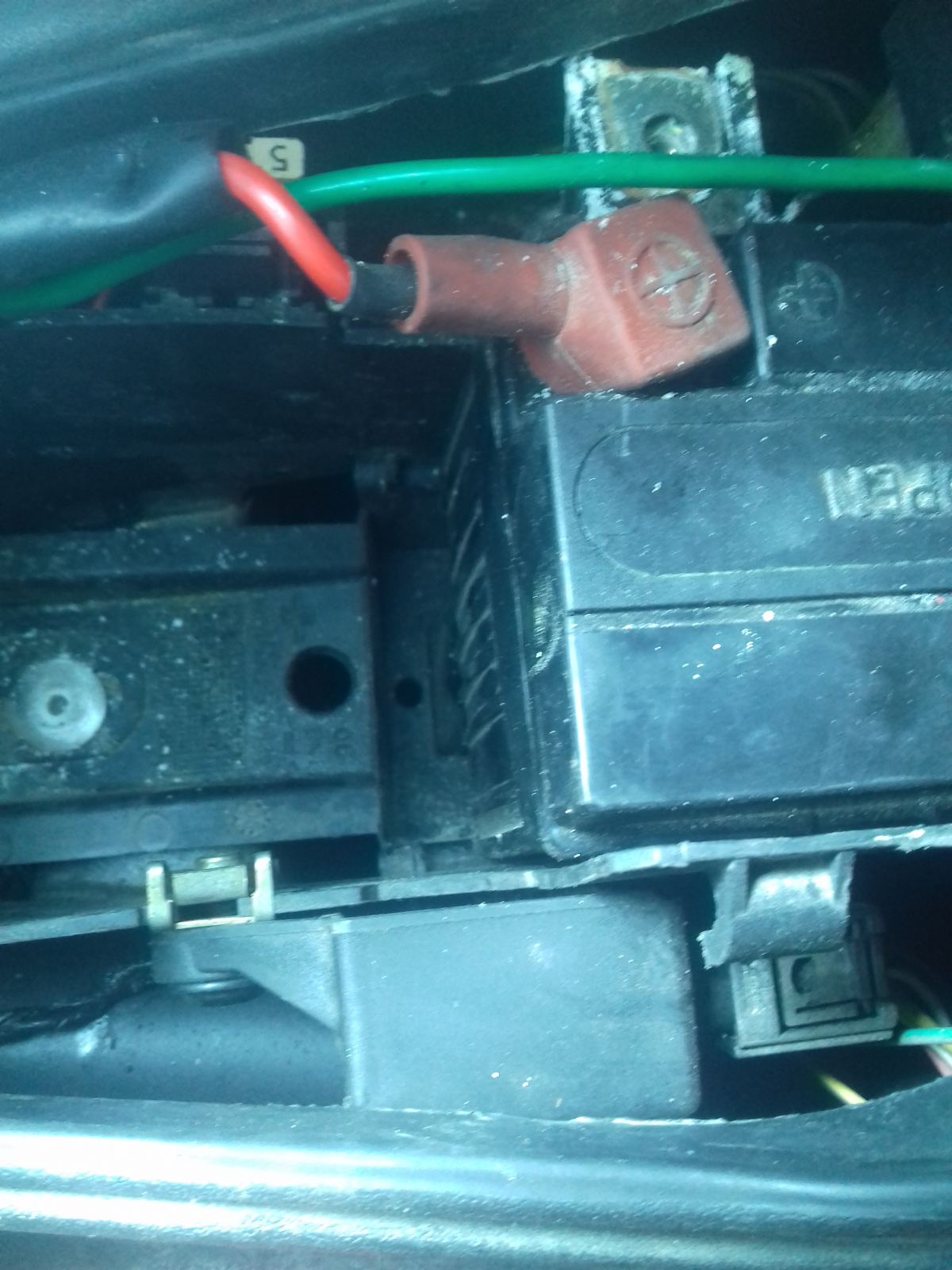

Bon du coup j'ai bien 2 CDI 20171014_100012.thumb.jpg.191f84b491ff1608a2533bece3f898e3.jpg
Un à gauche de la batterie, comme montré en bas sur la photo (c'est le truc noir où il y a marqué Dell'Orto Dessus 20171014_100038.thumb.jpg.86f3a94b5afe02e6d5666d5c1be5c129.jpg20171014_100114.thumb.jpg.c6a613f3d30aea5e455ac0a3fae46709.jpg
Et un autre au fond à droite de la batterie  (allias le vrai CDI), représenté au milieu de la photo du bas
Ensuite viens la variation, c'est les réglages du cul parce que les galets je les ai acheté ne sachant pas le poids que je devais y mettre.

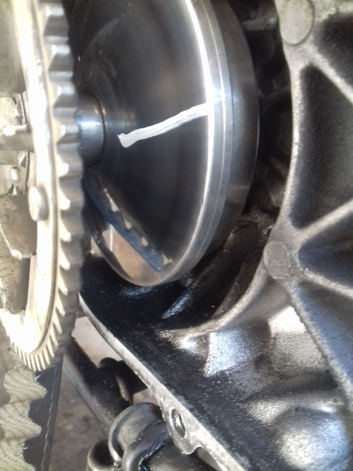

Donc pour moi les réglages variation sont très bien, qu'en pensez vous ? 20171014_102237.thumb.jpg.97fa6abaff82cb7ab4f5db9515feaec1.jpg
Ça c'était avant de faire une pointe sur du plat (du vrai plat)20171014_104321.thumb.jpg.06aeb1292f3839c1f4dea99199d87352.jpg20171014_104436.thumb.jpg.214b332b6466d3e6bfe911e4ca01ef04.jpg
ça c'est après la pointe, il doit rester genre 3mm de marqueur.
Modifié par Cazou
Ton cdi n'est pas bridé dans ce cas, et le réglage du variateur est correct, la différence de diamètre entre le variateur d'origine et le Malossi fait qu'elle ne monte pas au max.
Concernant la transmission Malossi 13/35, tu l'as acheté et monté, ou tu as acheté le scooter avec cette transmission déjà montée?
Le fait que ton engin ne fasse que 75 me fait penser à une transmission primaire trop courte, avec la Malossi c'est au bas mot 85km/h.
il y a 1 minute, Alain a dit :
Ahh c'est donc pour ça les 3mm restant.
La transmission je l'ai bien acheté et monté tout fais par moi même. Quand j'accélére à fond on dirait qu'il reste en milieu de régime... En tout cas en milieu de poignée chui à fond...
