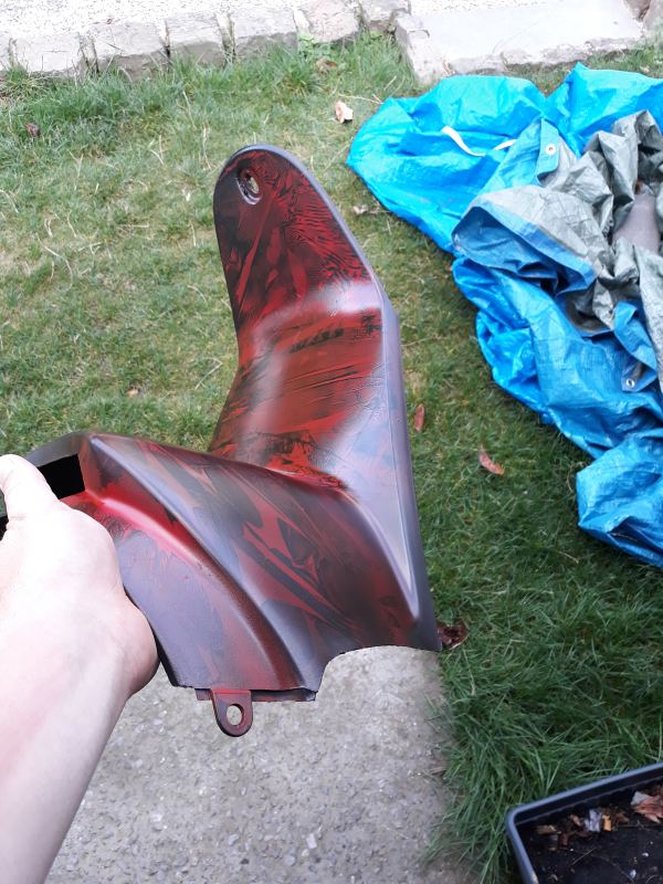

kyo2000 Posté(e) le 25 août 2019 Auteur Signaler Posté(e) le 25 août 2019 (modifié) Slt, J'ai un peu avancé sur le scoot : - cache batterie repeint ton scoot - ressort de poussée bien trop dur il s'ouvrais même pas !! donc j'ai remis le polini livré avec le variateur - j'ai remonté le tchoke( il manquais le ressort !! ) Bon maintenant venons en au fait : Alors , j'ai régler le carburateur avec un GP 78 (je venais de testé le 70 avant car quand j'ai vu en 90 qu'il était très très riche ) bref, ça marche bien , ralenti nickel MAIS, démarrage toujours ultra mou les 10 premier km/h environ et alors pour qu'il roule correctement je dois rouler avec le tchoke mais sinon il avance pas bien et ratatouille/crève quand je met gaz à fond. si vous avez des idée??? je suis preneur ps: je poste des photos après Modifié le 25 août 2019 par kyo2000

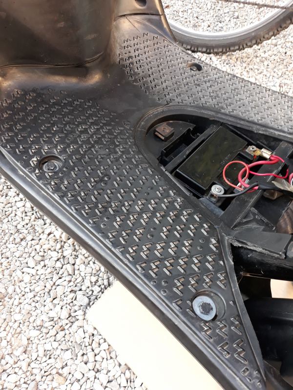

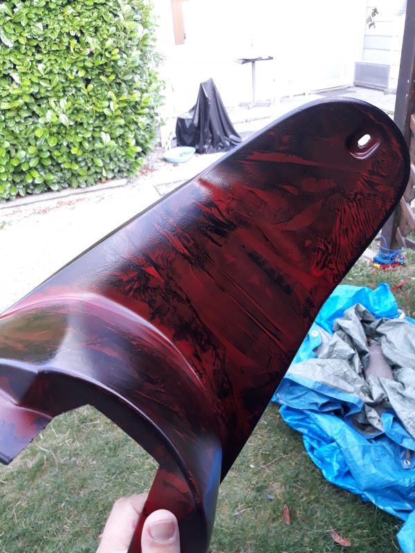

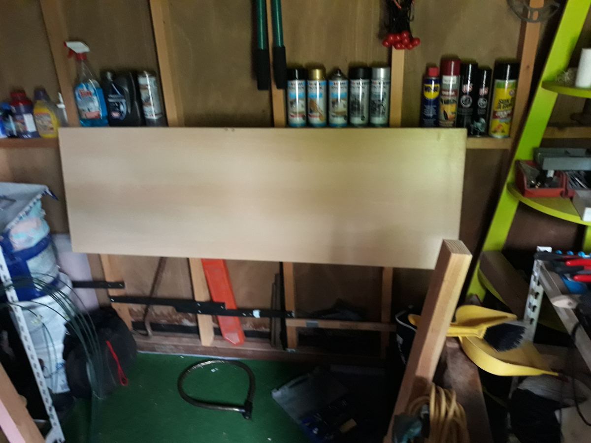

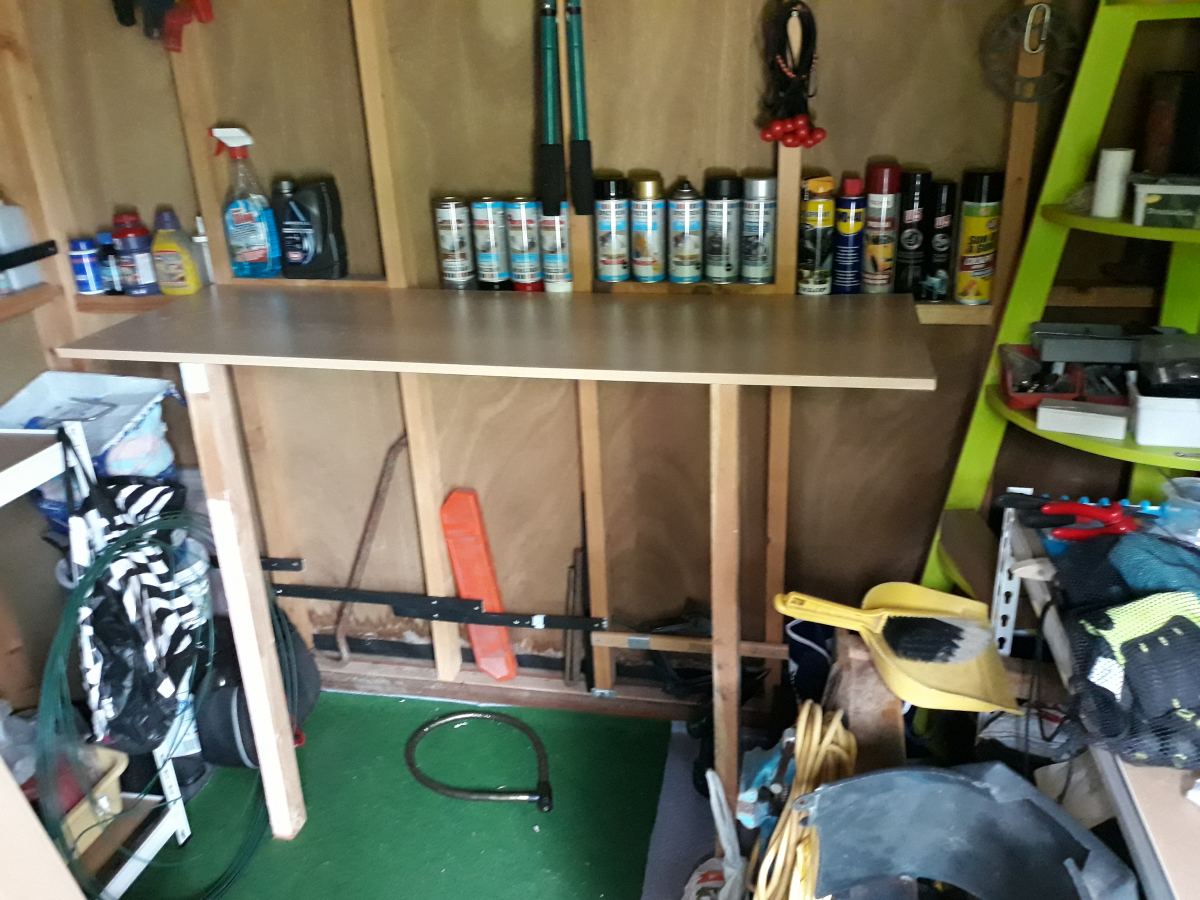

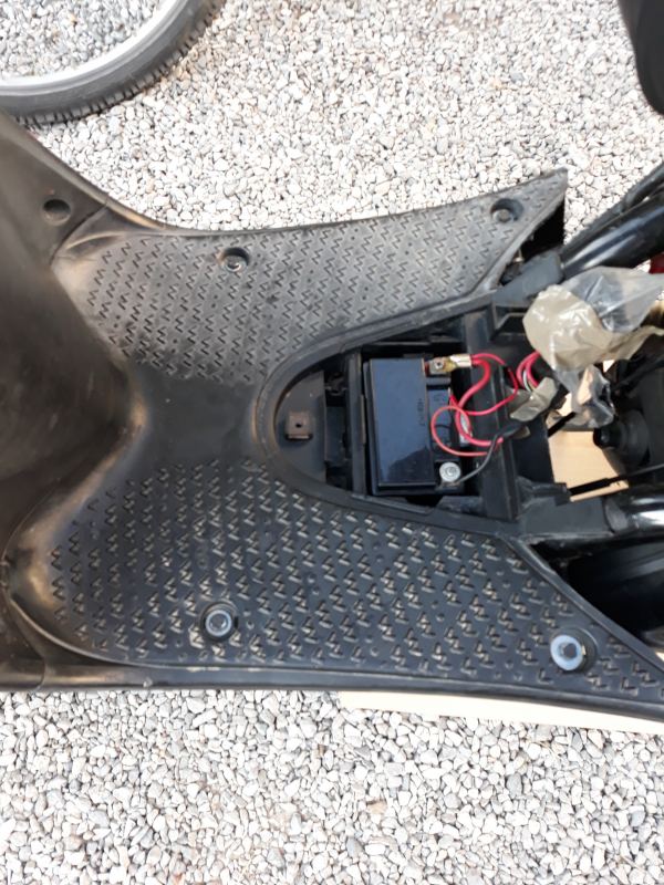

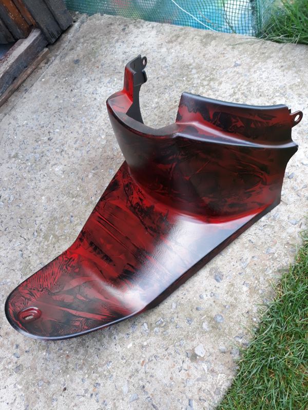

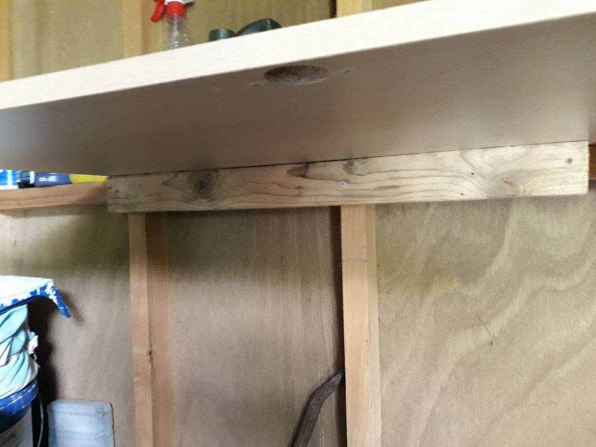

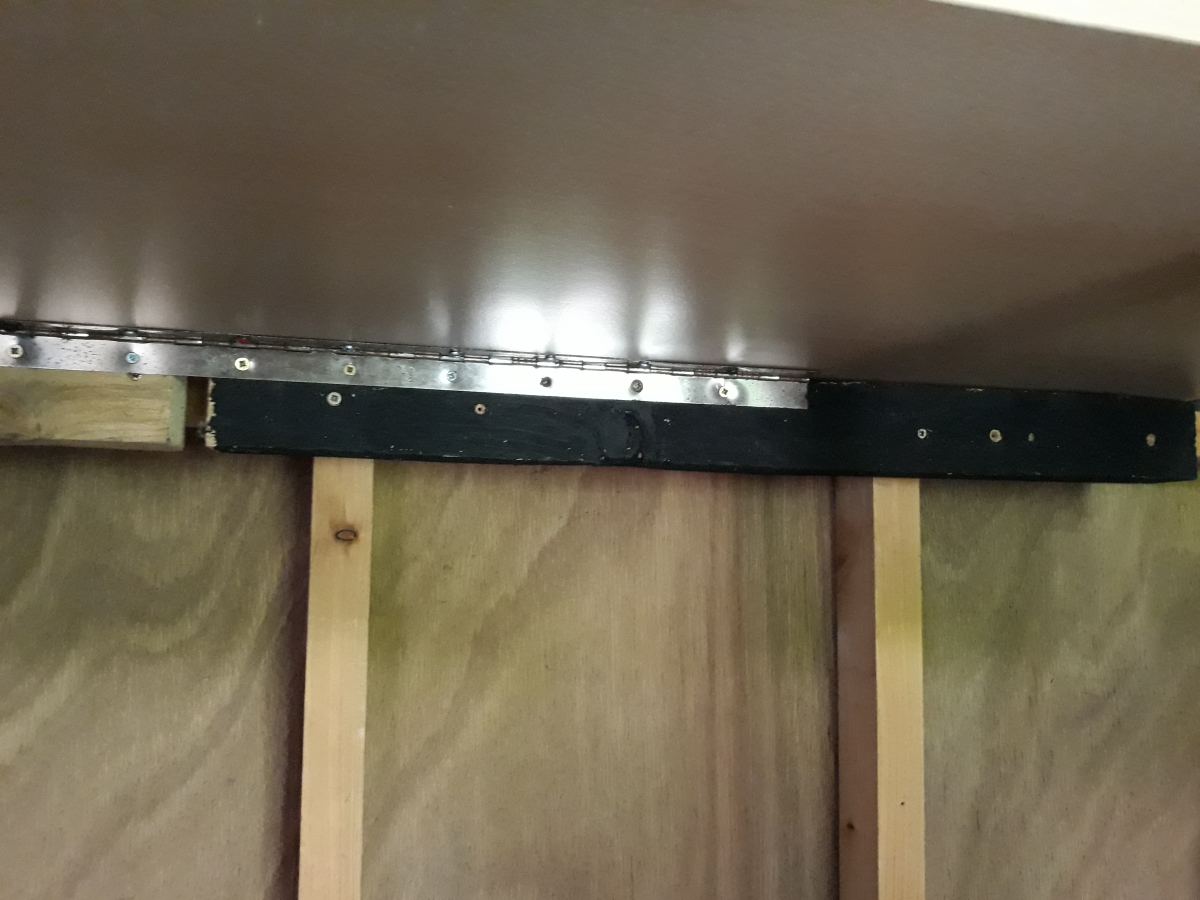

kyo2000 Posté(e) le 25 août 2019 Auteur Signaler Posté(e) le 25 août 2019 (modifié) Voici les photos et j'avais oublier mais j'ai re-noirci le plancher car terni avec un pistolet thermique . J'ai aussi mis quelques photos de mon plan de travail fait maison et sur charnière pour ranger si besoin . ps: le plan de travaille n 'était pas fini à 100 % maintenant les pieds sont sur charnière comme ça je ferme le tout ensemble Modifié le 25 août 2019 par kyo2000 1
