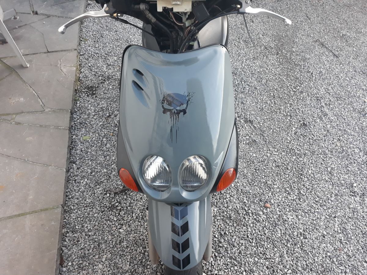

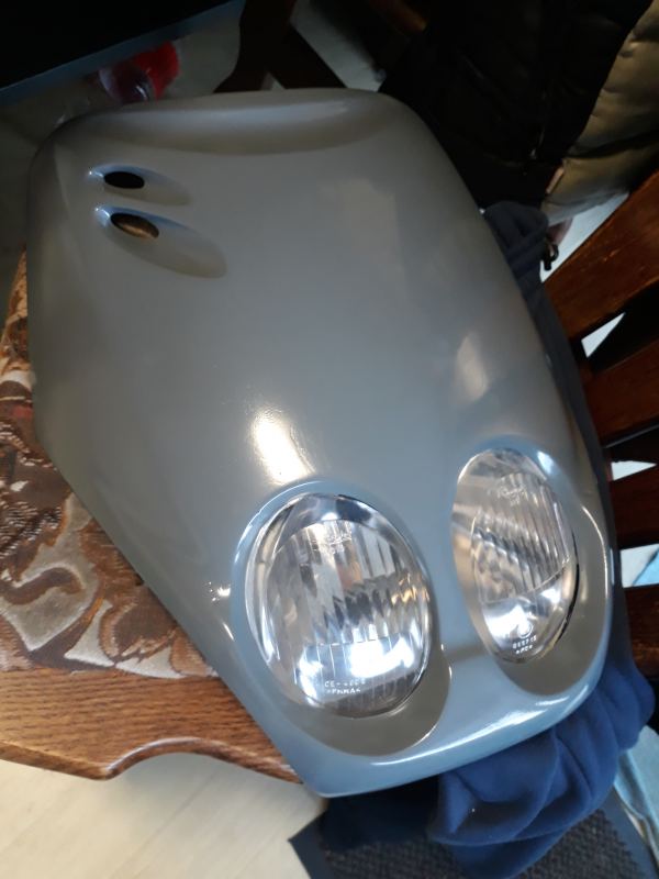

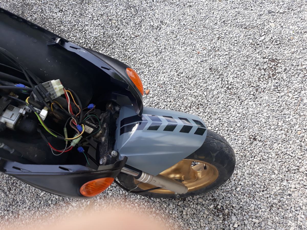

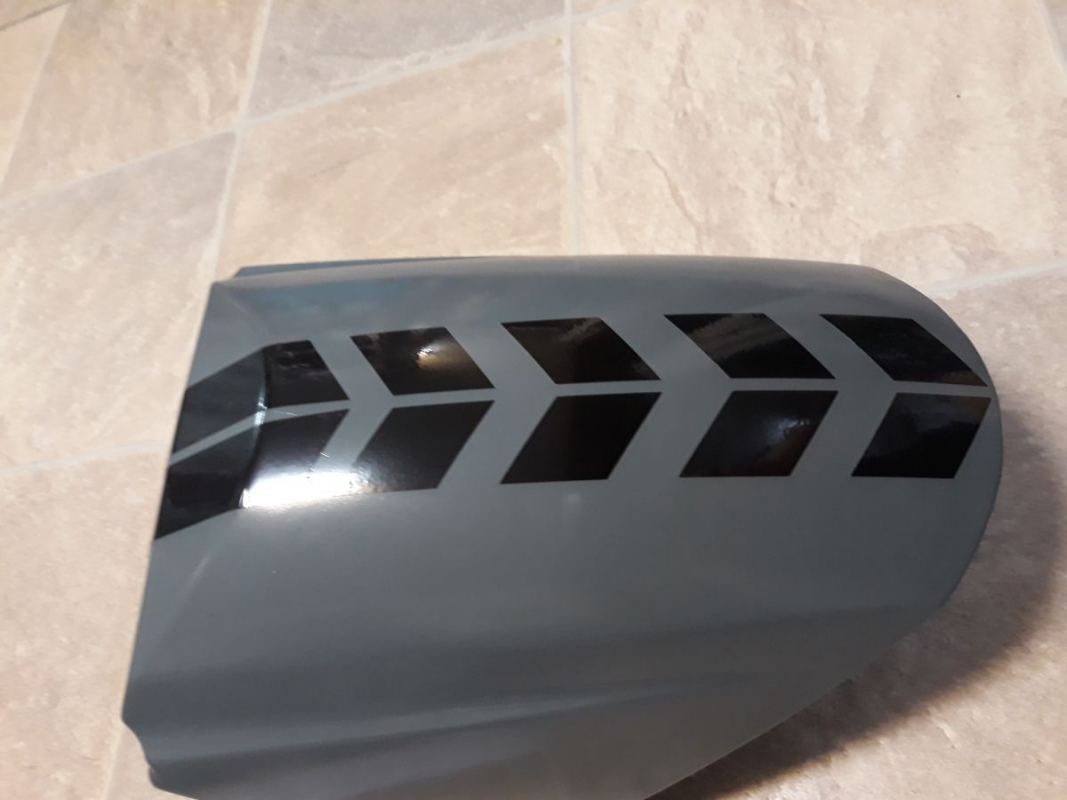

Sinon le cache avant fini (pas parfait mais c 'est mieux) et le phare remis a neuf enfin bien mieux qu'a la base en tout cas
  • 3 mois plus tard...

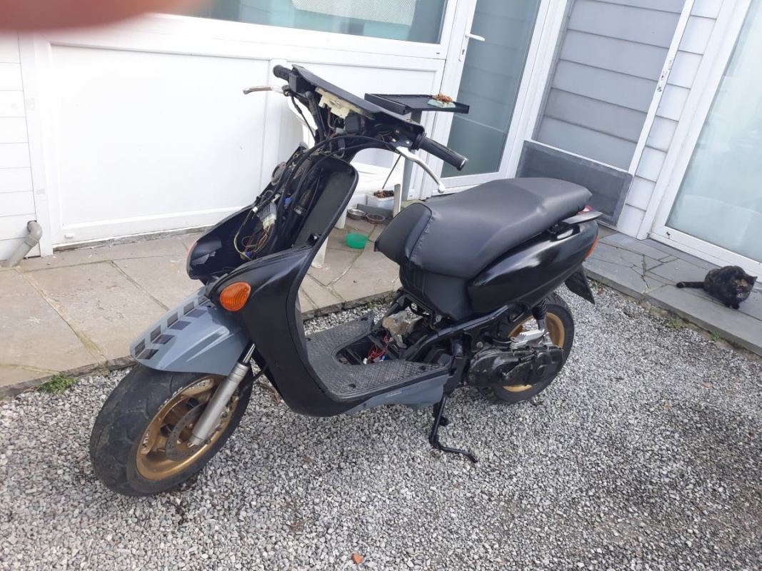

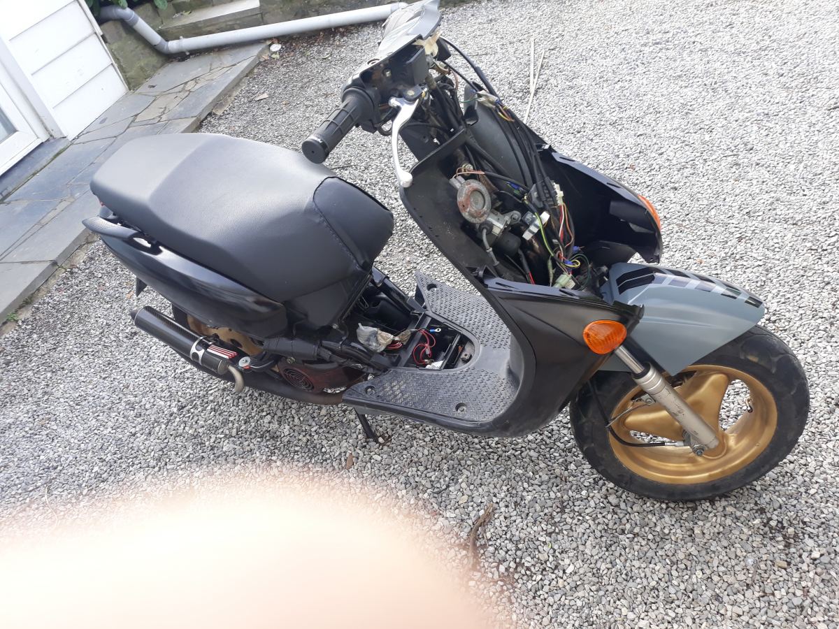

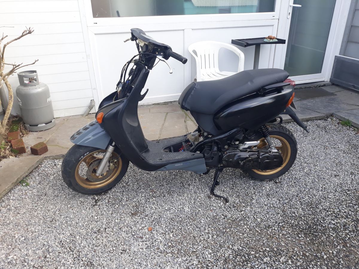

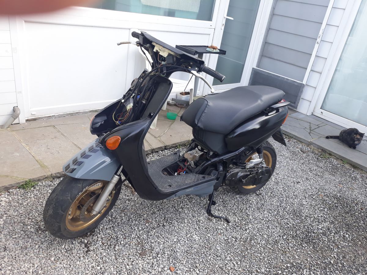

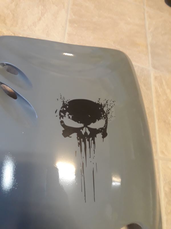

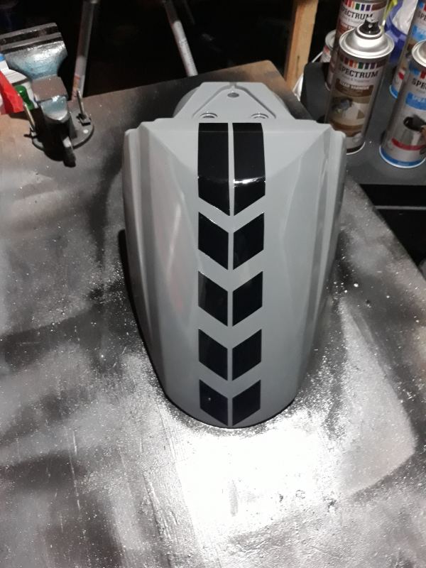

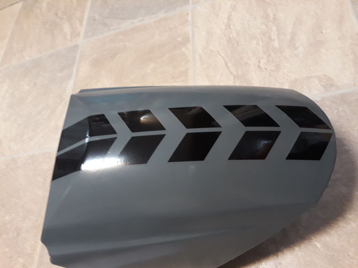

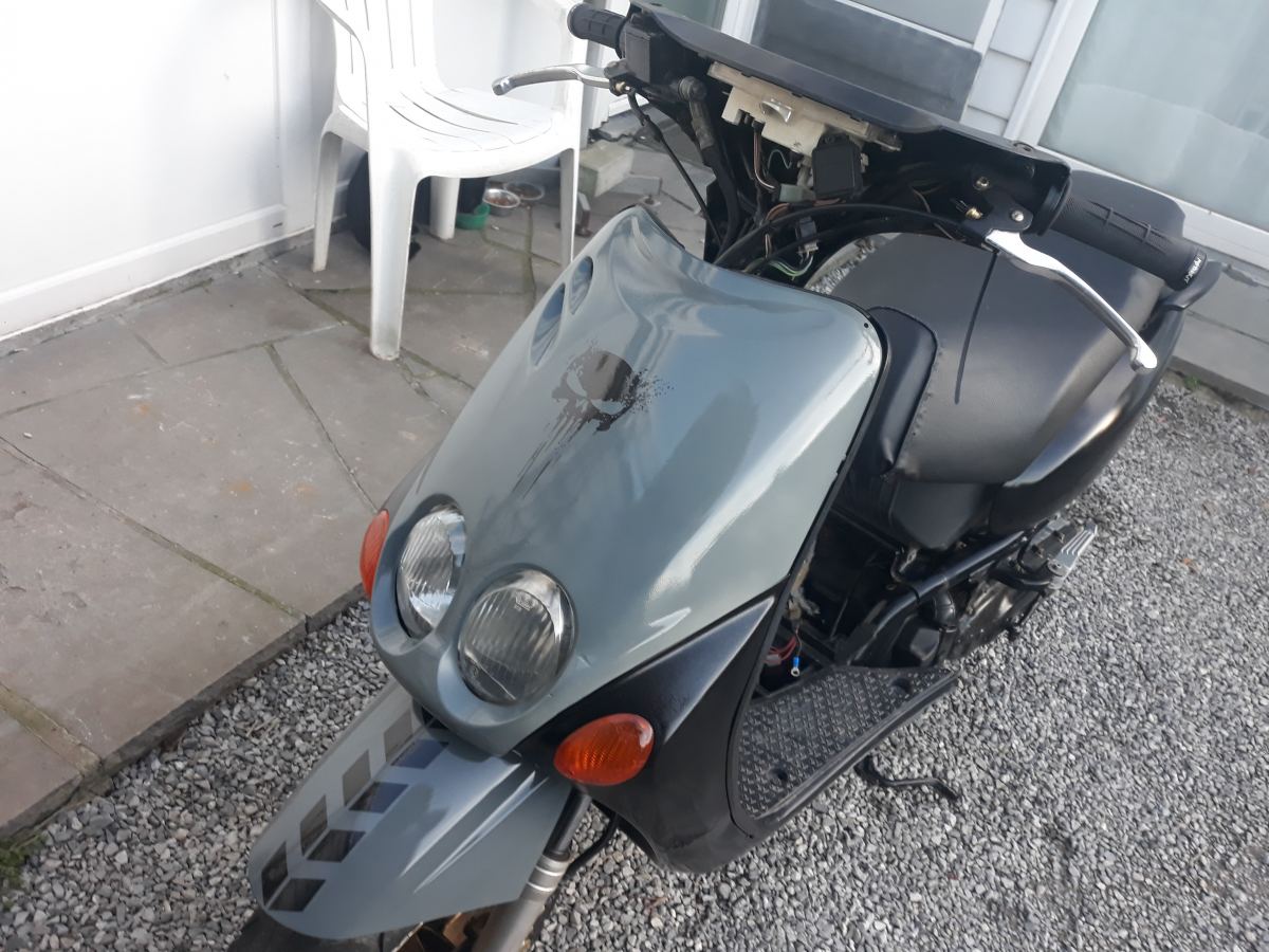

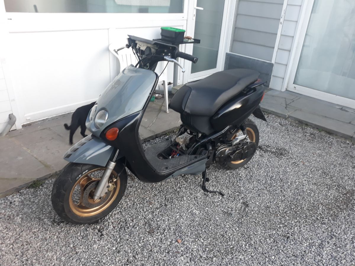

Salut a tous, je suis plus venu depuis un moment mais me revoila un peu :P
j'ai avancé le scoot mais pour le moment je dois encore régler etc...
Quelques photos
Sinon, je vais devoir me faire opéré , mais vu le souci actuelle ça va devoir attendre la fin de pandémie si je suis toujours en vie lol :D

propre la peinture

Merci :)

Hier j'ai remonter la batterie , et changer les ressort 'embrayage .
Il n 'avait plus tourner depuis environ 3 mois voir plus et un coup de kick il pette 2eme il démarre directe :D
Toujours des réglages à faire mais il tourne plutôt bien .
alors, je vais remettre ma configuration pour avoir des avis pour le réglage .
- kit 50cc carenzi fonte
- dellortho phbn 17,5 GP 90 (ah mon avis un peu gros)
- pot leovince zxr
- variateur polini hi speed(galet 5gr)
- embrayage top perf type origine (ressort jaune , je ne connais pas leur dureté) ressort de poussée origine mais j'ai le blanc,jaune et rouge malossi et le bleu polini
- courroie athena type origine
- filtre à air malossi type origine mousse rouge
j'ai remonté aussi l'ancienne cloche d'embrayage car la nouvelle est plus large donc , s'ouvre plus avec l'ancienne (pour le variateur arrière )
Donc si vous avez quelques conseille quand aux réglages ca m'arrangerais (je sais que j'en avait déjà parler précédemment mais je compte le faire rouler tip top )
Ainsi que quelques explications sur les ressorts poussée et embrayage que je comprenne mieux comment régler l'ensemble
Merci les Amis ;)
Modifié par kyo2000
