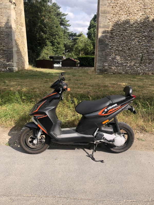

Salut les gars je viens d acheter un nrg 2018 en neuf je suis à 2700 km en 1 mois je suis coursier sur Paris j aurait besoin de conseils j avait un runner pot gp qui monter a 95 je prenais l autoroute mais celui la sur le périphérique il monte pas à plus de 70 compteur j'ai mis un pot touring mis l’es galet du pot débridé le pot ainsi que le carburateur et changer le canon du variateur oui car les 2018 sont bridé direct au canon mais bon je n ai toujours pas mis de gicleur et changer de ressort de poussée et d embrayage je voudrais juste savoir si c'est normal je compte mettre un variateur malossi déjà pour être sûr que le variateur n est pas une bride chelou ou kwa parce que c'est euro 4 sont chiant par contre j'ai beaucoup d accélération au démarrage comme un 125 mp3 et xmax j attend vos réponse des configuration à me proposer 9FEA4985-9D70-4EF5-B626-E22D2FF7A5FF.jpeg.9db556abe6db6ae866ea5a794003df65.jpeg

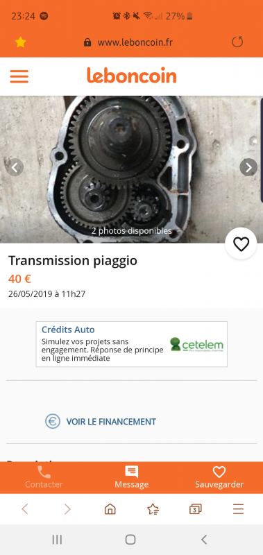

Salut l'ami merci pour tes conseils , concernant le CDI j'ai déjà le malossi donc je suis débridé de ce coté là et pour la transmission j'en est trouver une d'occasion sur internet pour 40e je vais voir ce que ça donne.

Salut,
qui sais bien une Transmission de l‘ancien Modelle avant 2018.Le Prix et ok,le carter de transmission et aussi inclus?
Si qui sait un bon Prix, même son Carter.
Oui je pense qu'il y a le carter aussi et après le vendeur cela viens d'une version de avant 2018.

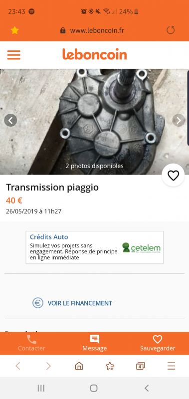

Le seul truc qui me fait chier c'est que moi ma transmission a tout juste 3000kms alors que celle ci je sais pas trop.
les transmi vendut chez les vpc sons pour la plus par des transmi longue , donc gaffe de pas prendre un rapport trop long , ta configuration risque d'être juste.
