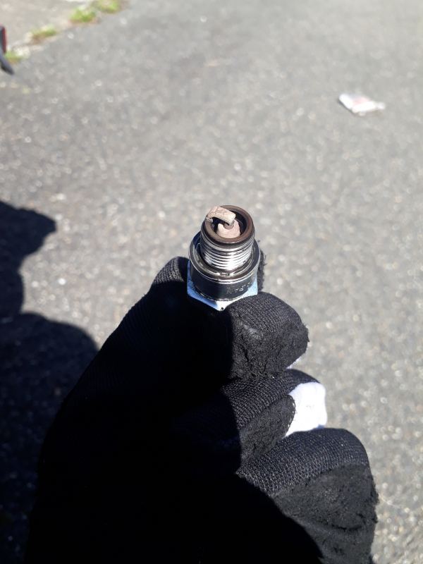

0 SpiritSystem Posté(e) le 13 juin 2020 Auteur Signaler Posté(e) le 13 juin 2020 (modifié) Salut j'ai recu mon gs de 50 et je l'ai mit et la avec le gicleur de 100 je suis trop pauvre a quoi on vois que le gicleur de ralenti est trop gros ou trop petit ? j'ai vue des tutoriel mais la avec le gs je suis perdu Edit j'ai mis un gicleur 110 toujours pauvre. Es que le rond marron faut qu'il soit sec ou humide ? Modifié le 13 juin 2020 par SpiritSystem

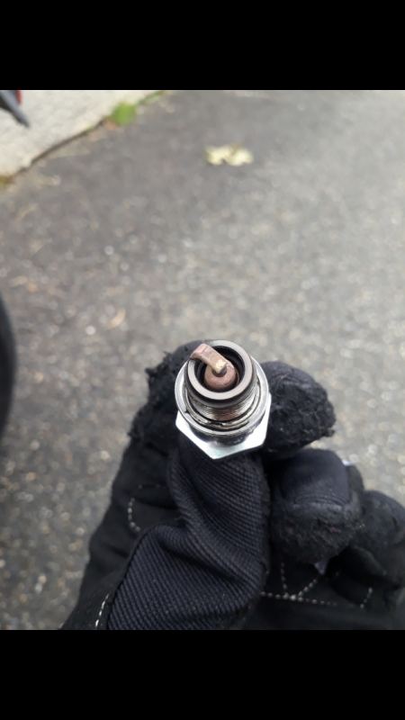

0 SpiritSystem Posté(e) le 13 juin 2020 Auteur Signaler Posté(e) le 13 juin 2020 (modifié) Gr 55 gp 114 1tour et demi la vis de richesse la bougie est pas mal le scoot marche bien sur casiment toute la plage de la poignet sauf quand je tourne à fond entre 90% et 100% du max de la poignet le scoot fait un bruit booowww et perd des tour et descend quand jatend la n vitesse max je passe de 104 a 100klmh je sais pas dou ca vien une idée ? Et la bougie vous en pensez quoi @fred82000 @dada65 @ninodu10150 @jimmy@ Modifié le 13 juin 2020 par SpiritSystem
0 dada65 Posté(e) le 13 juin 2020 Signaler Posté(e) le 13 juin 2020 Salut je pense que tu es encore trop pauvre un gicleur de 120 peut être si tu as ? attend d’autre avis car je suis pas trop en réglage carburateur après je sais pas si ça serais en liens mais sinon squich tu et bien régler ? ( simple question )
0 SpiritSystem Posté(e) le 13 juin 2020 Auteur Signaler Posté(e) le 13 juin 2020 (modifié) il y a 30 minutes, dada65 a dit : Salut je pense que tu es encore trop pauvre un gicleur de 120 peut être si tu as ? attend d’autre avis car je suis pas trop en réglage carburateur après je sais pas si ça serais en liens mais sinon squich tu et bien régler ? ( simple question ) Salut oui j'ai un gicleur de 120 je vais test , le squich est bon. Mais la il pleut je testerai plus tard Modifié le 13 juin 2020 par SpiritSystem
0 fred82000 Posté(e) le 13 juin 2020 Signaler Posté(e) le 13 juin 2020 salut je confirme bougie un peu pale monte en gp pour voir
0 SpiritSystem Posté(e) le 13 juin 2020 Auteur Signaler Posté(e) le 13 juin 2020 Salut Demain je test le gp 120 avec le gr 55 si c'est trop pauvre je revien au gr 60 avec le gp de 100.. je me douté pas que le gr joué autan sur le gp.. mais j'ai toujours ce problème entre 90% et 100% ou ca boowww et ca je ne sais pas comment le régler
0 jimmy@ Posté(e) le 13 juin 2020 Signaler Posté(e) le 13 juin 2020 augmente en gicleur ça mais 120 rur un 25 phbl ça fait gros , avec ce carburateur + 70 most + pot mxs , je tournais entre 108 et 112 suivant la boîte à air ou cornet.
0 dada65 Posté(e) le 13 juin 2020 Signaler Posté(e) le 13 juin 2020 il y a 12 minutes, jimmy@ a dit : augmente en gicleur ça mais 120 rur un 25 phbl ça fait gros , avec ce carburateur + 70 most + pot mxs , je tournais entre 108 et 112 suivant la boîte à air ou cornet. C’est ce que je me disais ça parait gros sur ce type de carburateur sa aurai Était un Pwk ça m’aurais pas étonné..
0 SpiritSystem Posté(e) le 13 juin 2020 Auteur Signaler Posté(e) le 13 juin 2020 (modifié) Il y a 2 heures, jimmy@ a dit : augmente en gicleur ça mais 120 rur un 25 phbl ça fait gros , avec ce carburateur + 70 most + pot mxs , je tournais entre 108 et 112 suivant la boîte à air ou cornet. D'accord je vais passer en gr de 60 je vais être moins haut en gp je vais laisser le 114 voir si il y a du mieux Modifié le 13 juin 2020 par SpiritSystem

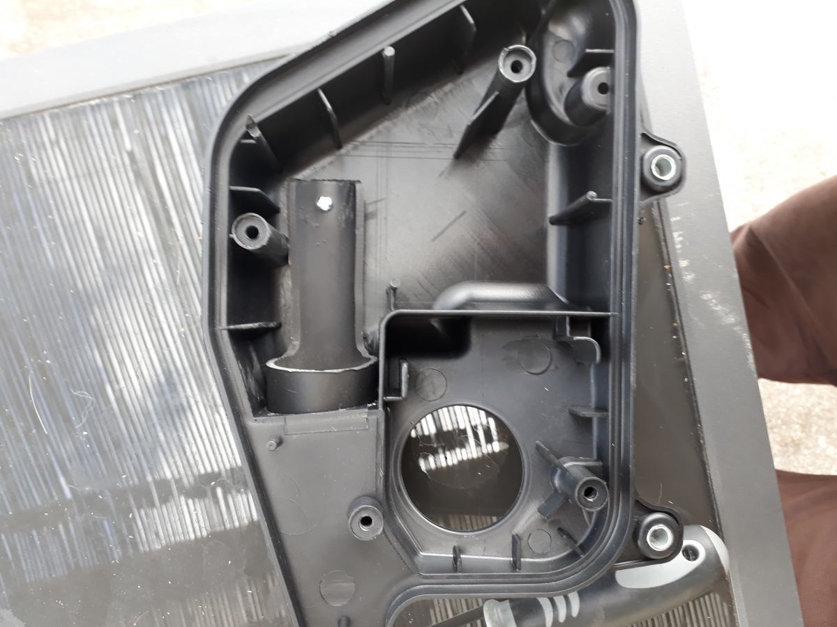

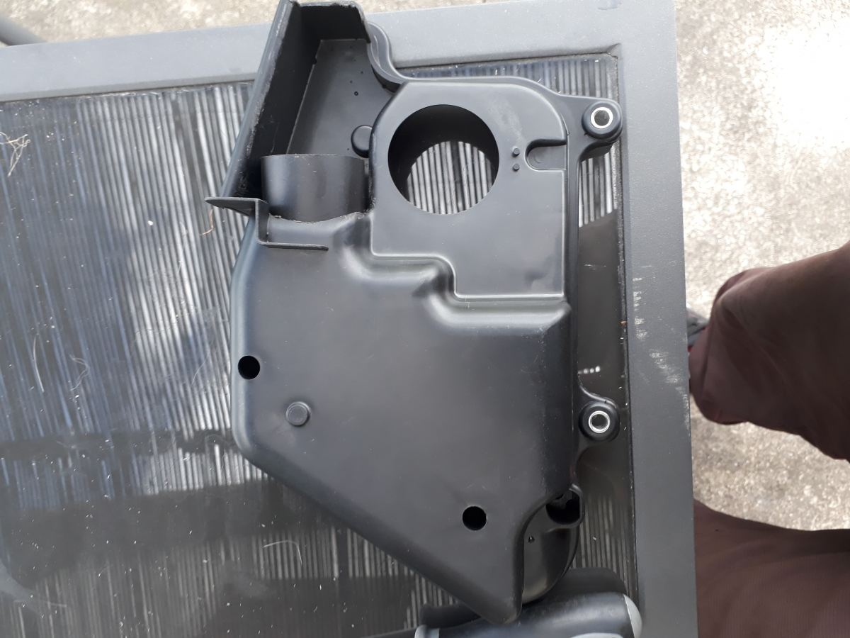

0 SpiritSystem Posté(e) le 18 juin 2020 Auteur Signaler Posté(e) le 18 juin 2020 (modifié) Bonjour, Des nouvelles oui.. j'ai preparé une boîte à air d'origine avec ce tutoriel, au top.. j'ai pas de le roymerlin et j'ai pas trouver ce qu'il fallait pars chez moi pour faire la boîte à air du tutoriel de @jimmy@ , dommage pour moi ça sera pour plus tard si j'ai locasion daller a un roymerlin jachetrai ce qu'il faut pour la faire. avec la boîte air preparé plus aucun problème le scoot est perfomant a tous les régime et en pointe zéro trou. poignet dans langle zéro trou. Faut que je revoi juste le gp qui est un peu petit carburateur 25 phbl baa preparé mousse malossi gp 98 gr 50 aiguille au cran d'origine et vis de richesse 1.5 tour. Le scoot est un poil moins bruillant. Photo de ma boîte à air Merci a vous de mavoir aider Modifié le 18 juin 2020 par SpiritSystem 1
0 jimmy@ Posté(e) le 18 juin 2020 Signaler Posté(e) le 18 juin 2020 Il y a 4 heures, SpiritSystem a dit : Bonjour, Des nouvelles oui.. j'ai preparé une boîte à air d'origine avec ce tutoriel, au top.. j'ai pas de le roymerlin et j'ai pas trouver ce qu'il fallait pars chez moi pour faire la boîte à air du tutoriel de @jimmy@ , dommage pour moi ça sera pour plus tard si j'ai locasion daller a un roymerlin jachetrai ce qu'il faut pour la faire. avec la boîte air preparé plus aucun problème le scoot est perfomant a tous les régime et en pointe zéro trou. poignet dans langle zéro trou. Faut que je revoi juste le gp qui est un peu petit carburateur 25 phbl baa preparé mousse malossi gp 98 gr 50 aiguille au cran d'origine et vis de richesse 1.5 tour. Le scoot est un poil moins bruillant. Photo de ma boîte à air Merci a vous de mavoir aider quant j'avais le 25 phbl sur le scoot j'avais la boîte à air d'origine prépa comme toi et c'est suffisant , l'autre c'est quant j'ai monté un 28. la ça passais plus. Le 14/06/2020 à 09:18, SpiritSystem a dit : j'ai l'impression que le carburateur a un problème j'ai une fuite au niveau de la fleche rouge au rond en haut je l'ai enlever hier avec un coton tige et la il y a encore de l'essence. bizarre.. ça peut faire une prise d'air @ninodu10150 sur ton 25 ysn tu la aussi ? je peux peut être voir avec scoofast si c'est normal ou si c'est le carburateur qui bug c'est les mise a l'air (ne pas les bouché) une sorte de trop plein en gros , quant tu penche le carburateur ou le scoot ça coule , normal.pratiquement tous les carburateur en on aux moins un. 1
0 SpiritSystem Posté(e) le 18 juin 2020 Auteur Signaler Posté(e) le 18 juin 2020 Je suis du même avis la boîte à air prépa est au poil c'est suffisant. le cornet c'est trop je trouve avec ma configuration.. après les réglage avec un cornet je pense que c'est plus pointu sa demande pas mal de réglage de partout pour être bien régler
0 jimmy@ Posté(e) le 19 juin 2020 Signaler Posté(e) le 19 juin 2020 Il y a 22 heures, SpiritSystem a dit : Je suis du même avis la boîte à air prépa est au poil c'est suffisant. le cornet c'est trop je trouve avec ma configuration.. après les réglage avec un cornet je pense que c'est plus pointu sa demande pas mal de réglage de partout pour être bien régler le problème avec un cornet c'est la flotte , sur une grosse configuration un cornet te permet de monter un gicleur plus gros donc un gains de couple. en compete si il monte des cornet ou admi libre avec tulipe c'est pas expret pour faire du bruis quant je retire le manchon de ma baa je suis trop pauvre. si je monte un cornet faut que je monte en gp (132/135).
