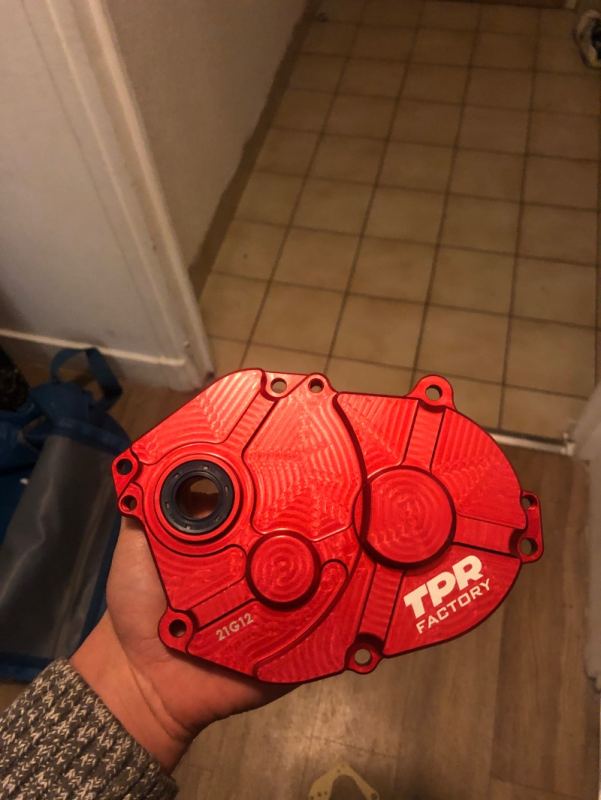

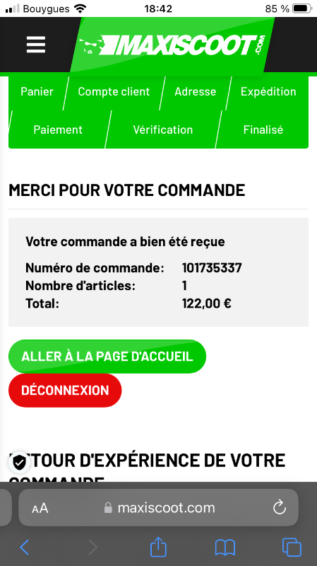

Jimo37 Posté(e) le 7 décembre 2022 Auteur Signaler Posté(e) le 7 décembre 2022 Carter de transmission tpr commandé j’ai hate de le monter!

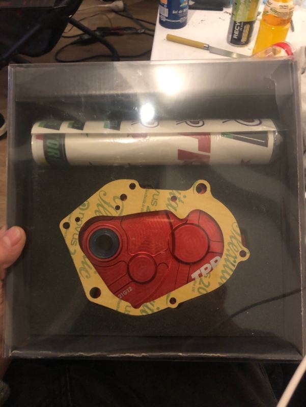

Jimo37 Posté(e) le 14 décembre 2022 Auteur Signaler Posté(e) le 14 décembre 2022 Carter de transmission recu c’est un vrai bijoux et l'emballage est plutot soigné

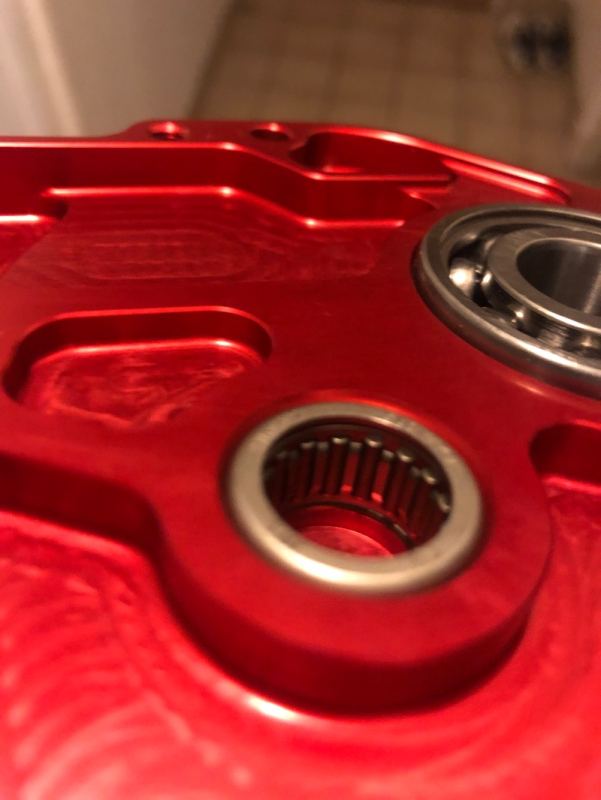

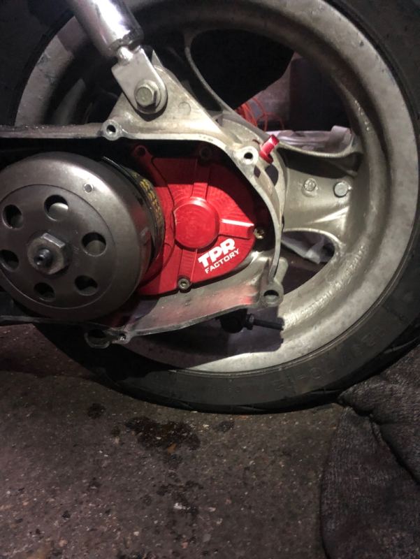

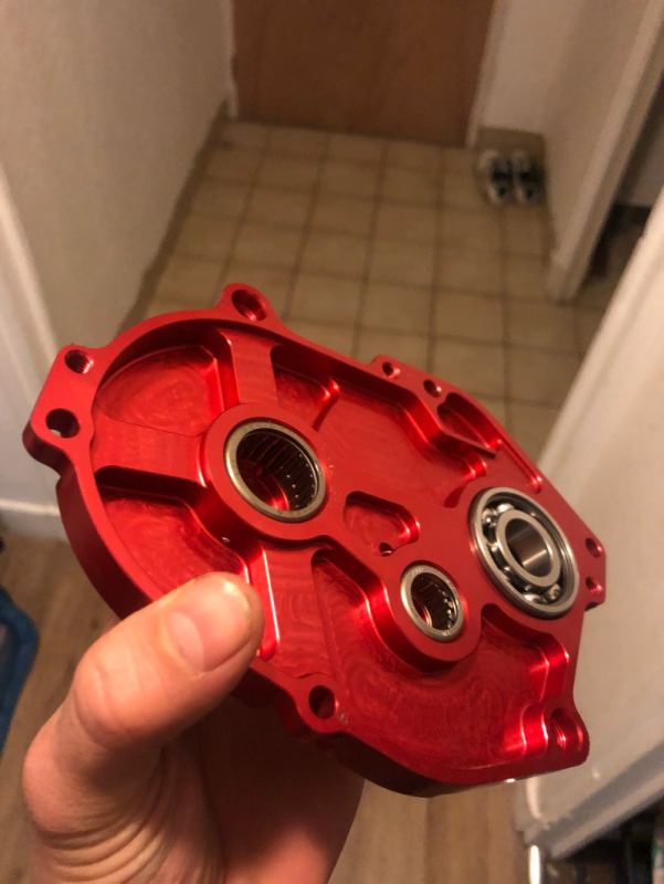

Jimo37 Posté(e) le 15 décembre 2022 Auteur Signaler Posté(e) le 15 décembre 2022 (modifié) Carter monté ce matin avec le plus grand soin j’ai d’abord chauffé l’ancien pour sortir l’axe primaire ensuite j’ai chauffé l’axe primaire et son roulement pour virer l’ancien roulement et ensuite refroidis l’axe que j’ai mis au congel et le carter top perf je l’ai mis a 120 degres au four suite a ca l’axe et rentré facilement dans le roulement neuf du carter top perf. J’ai egalement graissé le roulement et les cage à aiguilles. Le tout a était serré en croix a 1,5kg de couple de serrage. J’en ai egalement profité pour graisser la cage à aiguilles du correcteur de couple. Modifié le 15 décembre 2022 par Jimo37
Max Blackbird Posté(e) le 15 décembre 2022 Signaler Posté(e) le 15 décembre 2022 Bien vu au passage tu aurais pu graisser au niveau des taquets du correcteur
Jimo37 Posté(e) le 15 décembre 2022 Auteur Signaler Posté(e) le 15 décembre 2022 (modifié) Il y a 21 heures, Max Blackbird a dit : Bien vu au passage tu aurais pu graisser au niveau des taquets du correcteur C’est déjà blindé de graisse j’avais mis la dose au montage de ma joue de correcteur motoforce d’ailleurs j’ai eu un léger gain avec cette pièces et pour beaucoup moins cher que les autres marques! Apparemment y a aussi un bon gain avec le carter top perf gain en longévité moins de vibration et léger gain en pointe car il y a moins de friction avec les portés d’axe de transmission comme sur l’origine donc moins d’effort et de perte mecanique Modifié le 16 décembre 2022 par Jimo37
fred82000 Posté(e) le 16 décembre 2022 Signaler Posté(e) le 16 décembre 2022 il super beaux le carter top perf seul hic il aurais pu faire un joint torique au lieux du joint papier pour le prix qu'il le vende
jimmy@ Posté(e) le 16 décembre 2022 Signaler Posté(e) le 16 décembre 2022 jolie le carter , dommage de la cacher derriere la carter de variateur , par contre la soudure du corp à la pate de l'amortisseur me rassure pas , c'est d'origine ?
