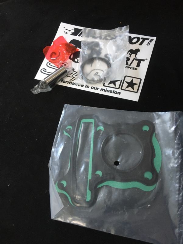

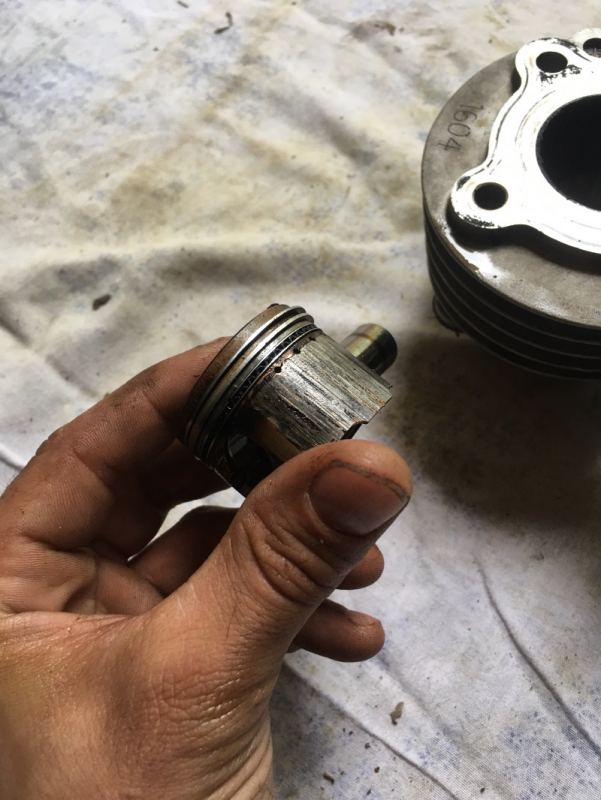

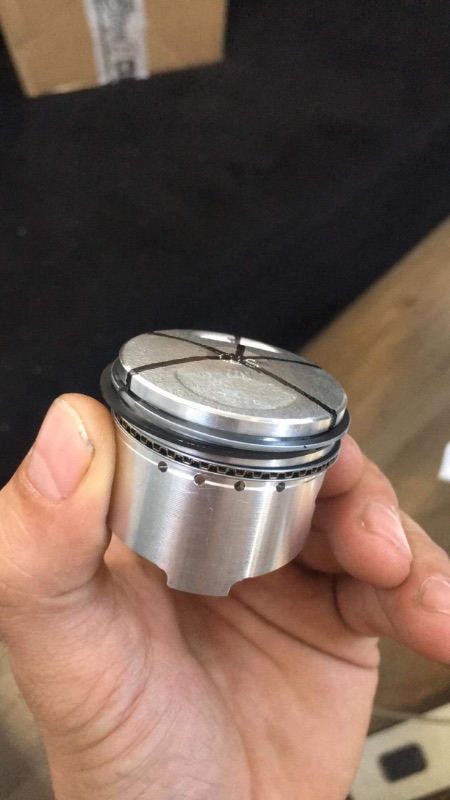

Jimo37 Posté(e) le 30 septembre 2021 Auteur Signaler Posté(e) le 30 septembre 2021 (modifié) Tiercage des segments fait montage dimanche Modifié le 30 septembre 2021 par Jimo37

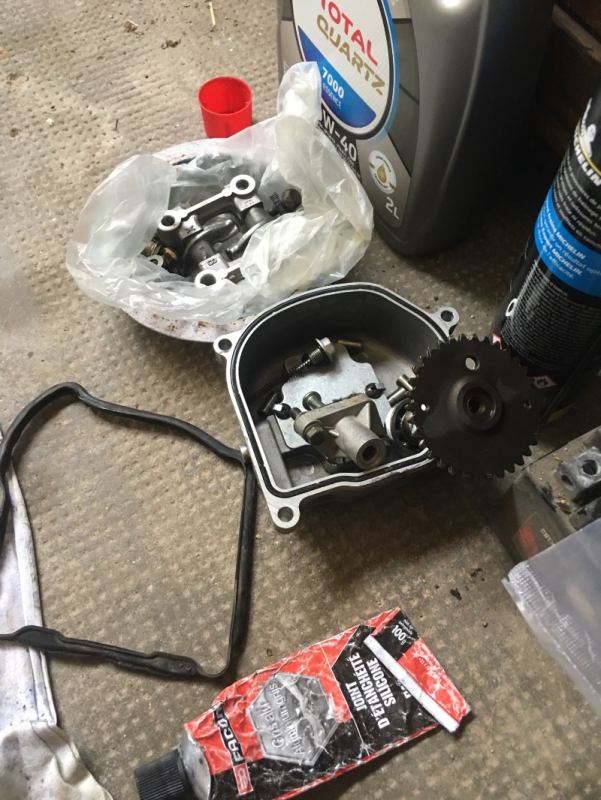

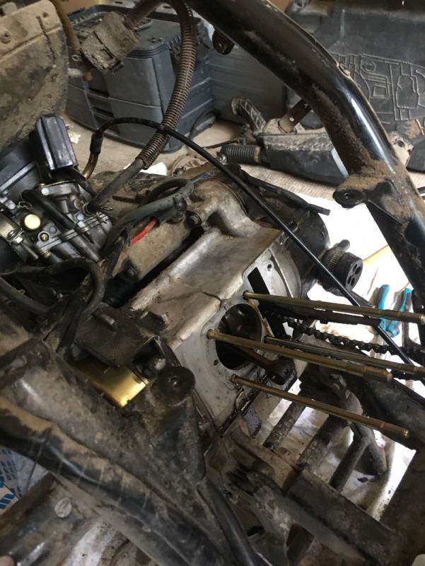

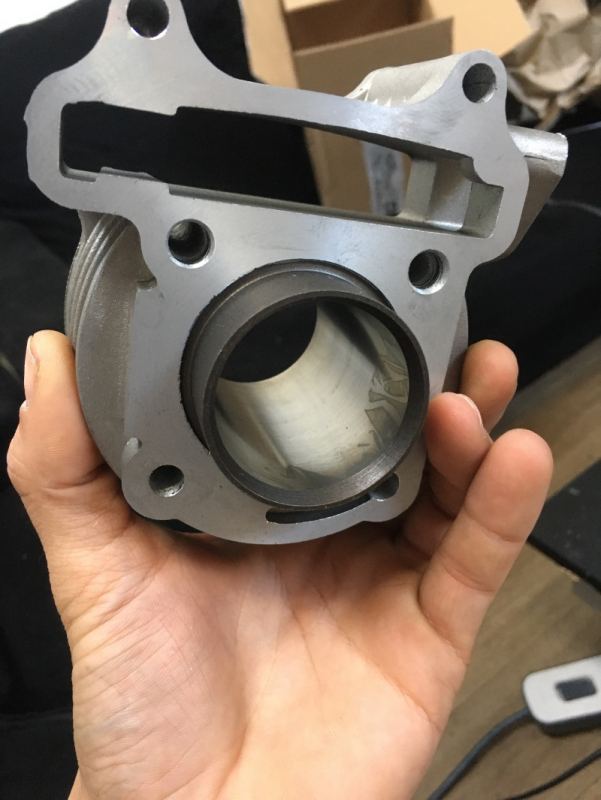

Jimo37 Posté(e) le 3 octobre 2021 Auteur Signaler Posté(e) le 3 octobre 2021 Cylindre monté distribution calé jeu au soupapes fait…seul bemol le scoot na rien gagné en puissance la panne persiste.

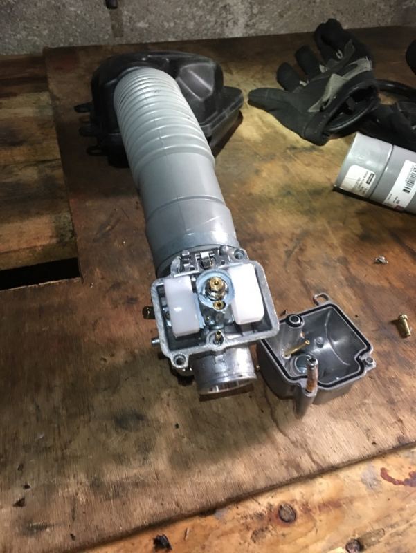

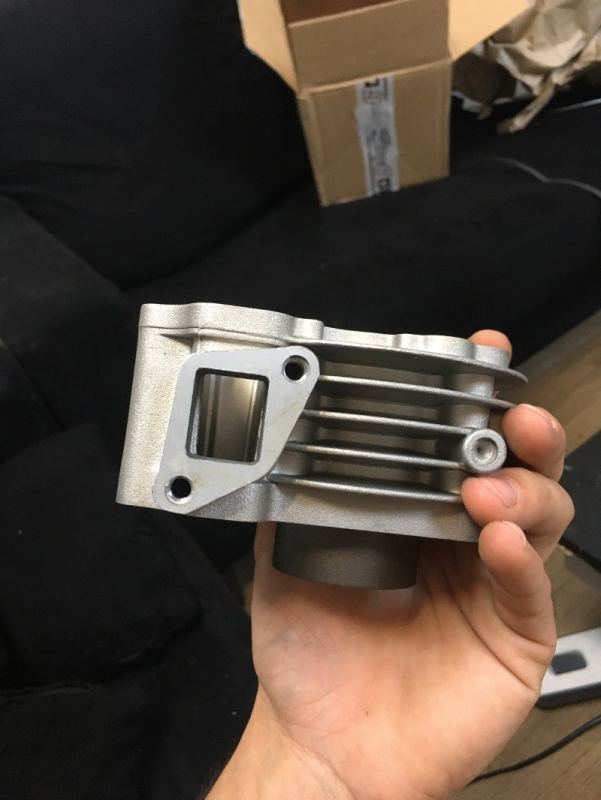

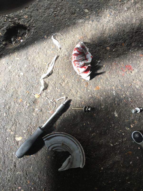

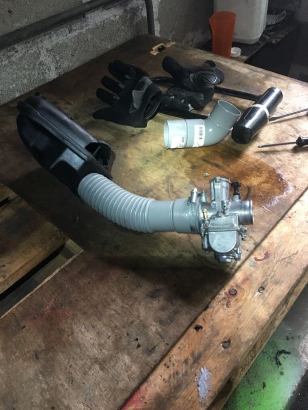

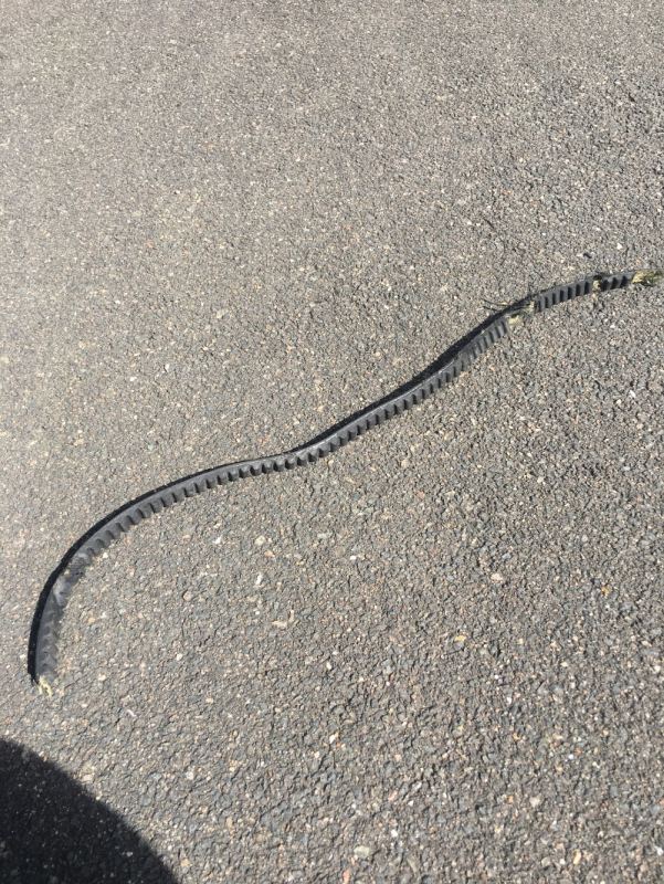

Jimo37 Posté(e) le 5 octobre 2021 Auteur Signaler Posté(e) le 5 octobre 2021 (modifié) problème de carburateur réglé cetait bel et bien l’aiguille qui foutais la merde sur les deux carburateurs je dois la remonter au max sinon c’est trop pauvre. j'ai remis le voca pour faire des tests et il n’y a rien à faire il marche moins bien que le pro rep sur ce kit. D’ailleurs le cylindre a un conduit d’échappement de petit diametre ce qui indique qu’il est plus fait pour tourner avec une configuration sport/midrace niveau échappement. On va dire qu’il est plus coupleux que puissant malgres ses hauts diagrammes. Du coup la turbine de refroidissement a encore pété en morceau c’est la deuxieme de booster qui casse plus une d’origine du moteur chinois comme si elles ne tenais pas la puissance du kit. Et la courroie qui s’est coupée en 2 elle était trop pincée dans le variateur. Modifié le 5 octobre 2021 par Jimo37

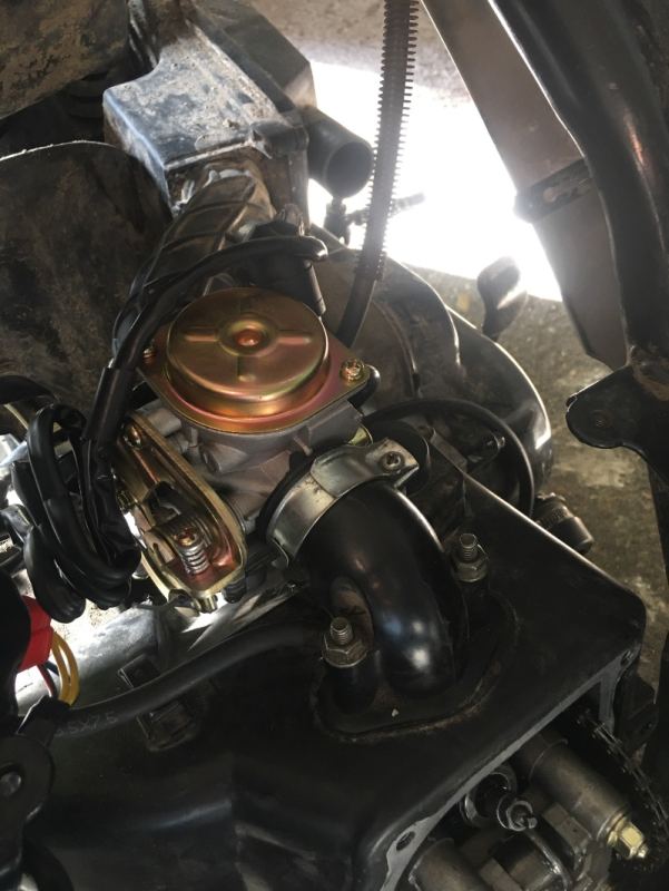

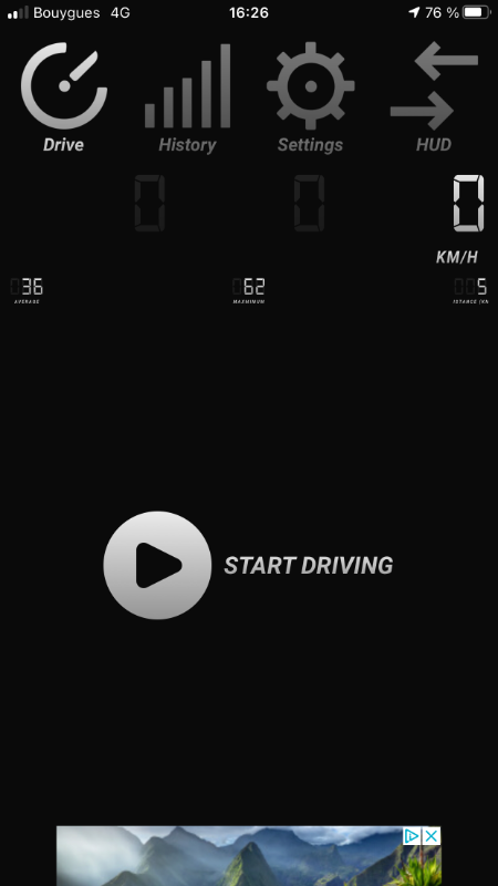

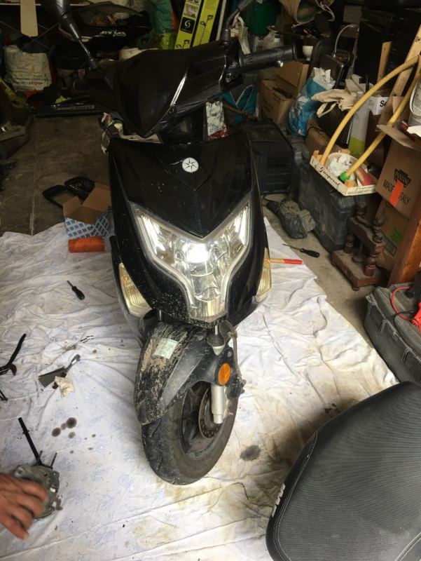

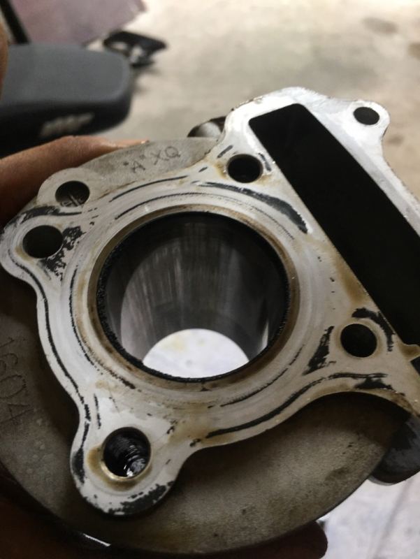

Jimo37 Posté(e) le 7 octobre 2021 Auteur Signaler Posté(e) le 7 octobre 2021 (modifié) Aujourd’hui j’ai finis l’imf 50 4temps du collegue du coup recherche de panne toute l’aprem le truc n’avais rien dans le sac et VMAX 40 réèl…je rappel que dessus toute la variation a était changée par mes soins (galet,variateur,courroie,correcteur,embrayage) et le cylindre piston a était changé car flingué et la vidange faite. après avoir testé differents jeux aux soupapes j’ai pu avoir un léger gain mais rien de fou. Cette aprem en démontant le carburateur je m'aperçois que la membrane est déchirée (maladie des 4t même en 125) j’ai donc dans un premier temps testé un carburateur de 16 de deux temps et la gros gain partout. Je suis donc aller lui chercher un carburateur neuf et j’ai refait le jeu au soupapes (0,10 admis et 0,11 echap) et la tout a changé avec une VMAX de 62-65km/h réèl. Comme quoi des fois on pense avoir résolu une panne alors que le souci viens d’ailleurs… Modifié le 12 octobre 2021 par Jimo37
fred82000 Posté(e) le 7 octobre 2021 Signaler Posté(e) le 7 octobre 2021 pour ta volute a tu fait touner le scoot sans le cache juste pour voir que tout tourner bien comme il faut que pas normal que sa casse 1
Jimo37 Posté(e) le 8 octobre 2021 Auteur Signaler Posté(e) le 8 octobre 2021 (modifié) Le 07/10/2021 à 21:22, fred82000 a dit : pour ta volute a tu fait touner le scoot sans le cache juste pour voir que tout tourner bien comme il faut que pas normal que sa casse Tout tourne a la perfection rien de voilé ou faussé je pense que c’est a cause du joint torique de la turbine qui était absent du coup ca fait contact direct avec le volant en métal et avec les vibrations plus l'inertie ca pete au bout de 700 bornes Modifié le 10 octobre 2021 par Jimo37
fred82000 Posté(e) le 9 octobre 2021 Signaler Posté(e) le 9 octobre 2021 je ne me souviens pas qu'il y es un joint torique par la
Max Blackbird Posté(e) le 9 octobre 2021 Signaler Posté(e) le 9 octobre 2021 il y a 3 minutes, fred82000 a dit : je ne me souviens pas qu'il y es un joint torique par la c'est aussi ce que je me disais. Perso je pense que c'est la cloche qui a un défaut, genre filetage un peu de travers ou alors il sert trop fort,mais sinon j'ai jamais vu ce problème
fred82000 Posté(e) le 9 octobre 2021 Signaler Posté(e) le 9 octobre 2021 Il y a 2 heures, Max Blackbird a dit : c'est aussi ce que je me disais. Perso je pense que c'est la cloche qui a un défaut, genre filetage un peu de travers ou alors il sert trop fort,mais sinon j'ai jamais vu ce problème pareil jamais eux de tel souci
jimmy@ Posté(e) le 9 octobre 2021 Signaler Posté(e) le 9 octobre 2021 y a pas de joints au niveaux de la volute , elle se vis direct seul sur la cloche d'allumage . ce n'est pas normal que ça casse comme ça (ça met jamais arrivé et j'en ai fait des bricolage douteux) y a quelque chose de voilé , la cloche ou la queue de vilebrequin . heuresement que tu n'as pas de pompe a eaux , tu aurrais souvent des fuite.
Jimo37 Posté(e) le 12 octobre 2021 Auteur Signaler Posté(e) le 12 octobre 2021 (modifié) Le 09/10/2021 à 20:49, jimmy@ a dit : y a pas de joints au niveaux de la volute , elle se vis direct seul sur la cloche d'allumage . ce n'est pas normal que ça casse comme ça (ça met jamais arrivé et j'en ai fait des bricolage douteux) y a quelque chose de voilé , la cloche ou la queue de vilebrequin . heuresement que tu n'as pas de pompe a eaux , tu aurrais souvent des fuite. Mon vilebrequin a était monté sans forcer sans taper pareil pour les roulements a l’oeuil il n’a aucun faux rond pas de bruit de roulement suspect a chaud comme a froid la cloche d’allumage est d’occase en très bon état pas de trace de coups ou autre et quand je regarde la turbine coté cloche elle a belle et bien des gorges comme pour accueillir un joint torique mais possible qu’il n’y en ai pas besoin. Je suspecte le fait que le pot voca prenne trop de tours minutes combiné au 26pwk a chaque fois que je le monte pour les tests et que je tape dedans ca me pete une turbine…après c’est vrai que c’est une pieces que je sert assez fort. Modifié le 12 octobre 2021 par Jimo37
fred82000 Posté(e) le 13 octobre 2021 Signaler Posté(e) le 13 octobre 2021 ne la serre pas trop que sa aussi sa y joue dans le fait quel ce casse
