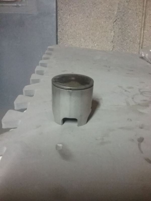

Photo du piston au démontage

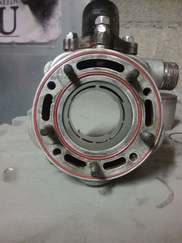

Photo cylindre au démontage
Le piston sans segment dans le cylindre a la main ne bouge casi pas jeu très très léger
pour moi ce jeu en fait est du a l'ensemble jeu vilebrequin et ensemble haut moteur. c'est normal je pense

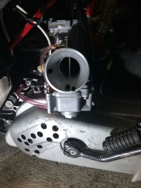

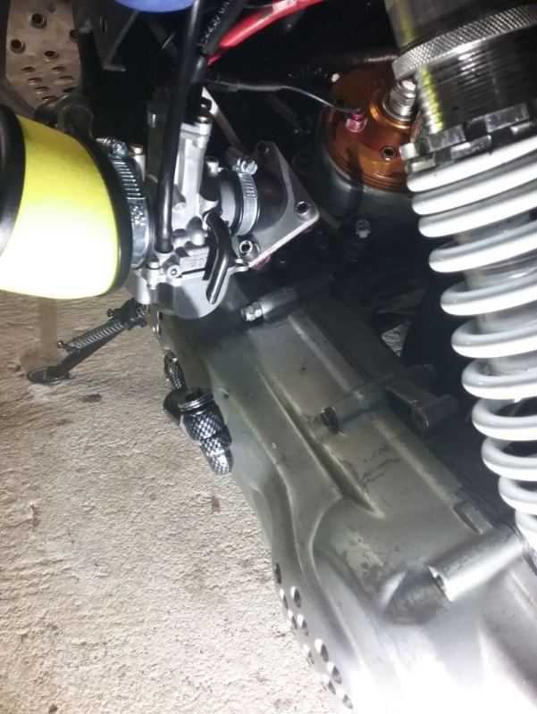

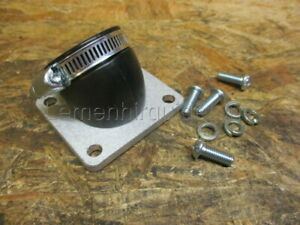

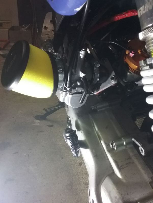

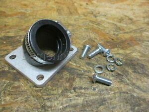

Salut l'equipe! Je detterre le sujet pour vous montré ma modif
  • Pipe 32mm montage souple de mbk 51
  • carburateur 30mm venturisé 28mm en cours de réglage. Actuellement en gp j'ai 148
  • filtre à air top perf
  • Mon allumage artek k1 (idem au mvt premium) etais decalé truc de dingue.je l'ai recalé au pmh
  • Variation en cours de réglage galets 3x3g et 3x3,5g
  • ressort de poussée vert athena racing 25kg
  • Correcteur de couple 124mm de malagutti crosser d'origine pente longue similaire au mhr j'ai comparé!
  • Courroie artek k1 780mmx 18,5mm
J'ai plus cet effet grace a ses modifs que mon kit prennais pas ses tours a bas régime.(il est plus reactif) jour et la nuit.
Voici mon admission actuel:
Modifié par Msb
