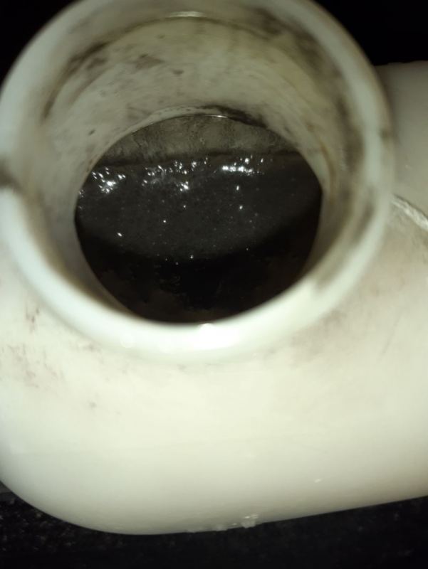

Thegame Posté(e) le 2 septembre 2021 Auteur Signaler Posté(e) le 2 septembre 2021 (modifié) Le liquide de refroidissement a vraiment une sale gueule.....,il est gris bordel j'ai changé le kit réparation pour pompe à eau,j'ai été faire un tour et en voulant faire l'appoint,je vois ça.... J'ai des symptômes,le scoot tiens moins bien le ralenti et mets plus de temps à démarrer @jimmy@ Modifié le 3 septembre 2021 par Thegame
