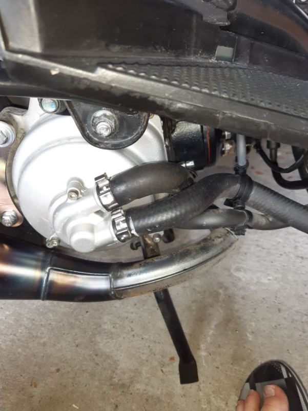

Thegame Posté(e) le 3 septembre 2021 Auteur Signaler Posté(e) le 3 septembre 2021 C'est normal que ça refoule par la durite dans le vase comme ça ?
Max Blackbird Posté(e) le 3 septembre 2021 Signaler Posté(e) le 3 septembre 2021 pompe à eau branchée a l envers
Thegame Posté(e) le 3 septembre 2021 Auteur Signaler Posté(e) le 3 septembre 2021 il y a 10 minutes, Max Blackbird a dit : pompe à eau branchée a l envers J'ai lu ton message je suis devant le scoot la,bah je crois pas non,j'ai regardé une vidéo sur YouTube et j'ai monté pareil Durite du haut qui va au cylindre et durite du bas sur le carter pompe à eau qui va à l'avant du scoot
Max Blackbird Posté(e) le 3 septembre 2021 Signaler Posté(e) le 3 septembre 2021 Oui c'est bon, bizarre que ca remonte comme ca
Thegame Posté(e) le 3 septembre 2021 Auteur Signaler Posté(e) le 3 septembre 2021 (modifié) il y a 27 minutes, Max Blackbird a dit : Oui c'est bon, bizarre que ca remonte comme ca Et sinon ça pue mon histoire, j'avais pas remarqué la dernière fois que le ldr avait cette couleur grise ferraille dans le vase d'expansion,comme si qq chose est en train de lâcher tant pis Peut être c'est juste que le ldr était vieux,putain je vais devoir me taper une vidange du circuit complet lol J'aurais du faire ça dès le début mais bon on apprend en faisant des erreurs hein il y a 27 minutes, Max Blackbird a dit : Oui c'est bon, bizarre que ca remonte comme ca Peut être que c'est une fois que le calorstat s'est ouvert si je dis pas de conneries En tout cas la vidéo je revenais d'un essai et j'ai tapé dedans,donc il a chauffé et le calorstat s'est ouvert,donc peut-être je sais pas... Modifié le 3 septembre 2021 par Thegame
jimmy@ Posté(e) le 3 septembre 2021 Signaler Posté(e) le 3 septembre 2021 salut , ça refoule pas , c'est normal que le liquide revienne dans le vase par la petite durite et repart par la grosse durite. ça fonctionne bien le circuit se fait et le debit est bon . par contre si un jour y a plus de mouvement du liquide il faudra t'inquiéter , pour la couleur , je suppose que le joints de culasse laisse passé du mélange dans l'eaux et vice versa , peut-être pour ça qu'il démarre moins bien.
Max Blackbird Posté(e) le 3 septembre 2021 Signaler Posté(e) le 3 septembre 2021 Non mais ce qui me choque que ce n'est pas continu, j'ai peut être trop l habitude de voir tourner des machines avec pompe électrique
jimmy@ Posté(e) le 3 septembre 2021 Signaler Posté(e) le 3 septembre 2021 il y a 11 minutes, Max Blackbird a dit : Non mais ce qui me choque que ce n'est pas continu, j'ai peut être trop l habitude de voir tourner des machines avec pompe électrique j'ai une pompe électrique , le debit n'est pas plus élever et quant ma batterie faibli le debit est 2 fois mois speed , mais ça refroidit bien because la pompe tourne aux max en permanence , même a l'arrêt ou si tu roule doucement . par contre la pompe mecanique de ta marque favorite à un debit plus élever qu'une électrique type conti .
