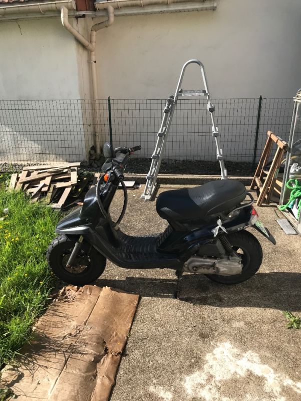

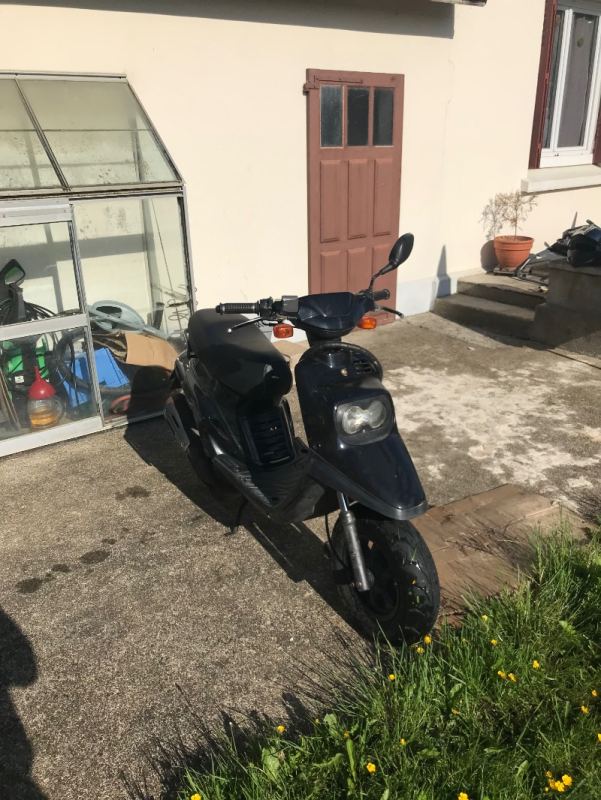

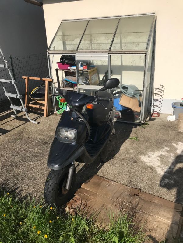

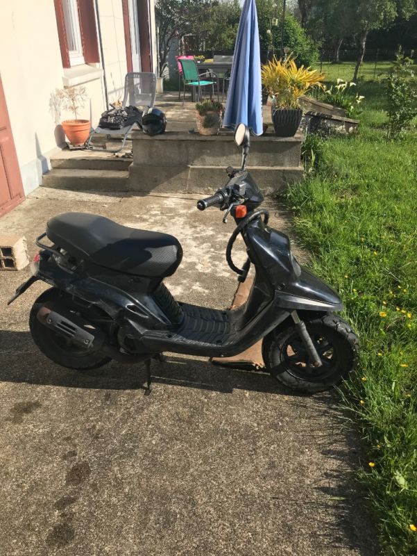

SpiritSystem Posté(e) le 25 avril 2022 Auteur Signaler Posté(e) le 25 avril 2022 Voici le scoot qui sera utilisé pour le projet 1
Max Blackbird Posté(e) le 25 avril 2022 Signaler Posté(e) le 25 avril 2022 Salut j espère que c'est un cadre sans cg qui sert pour ton proto, ca serait dommage de découper un cadre sain
SpiritSystem Posté(e) le 25 avril 2022 Auteur Signaler Posté(e) le 25 avril 2022 (modifié) Pk découper avec la patte easyboost pas besoin de couper quoique se soit sur se modèle la Ce scoot était à quelqu’un que je connais bien il à toujours était d’origine rien de modifié avec toutes ses vis et carénage origine je vais le démonter pour lui faire un bon nettoyage il a à vraiment besoin. Non pas qu’il marche pas mais j’aime avoir un scoot propre . il tourne comme une horloge . j’ai tenté de mettre des jantes en 12 cette aprem mais là roue avant y’a des modif à faire et j’ai pas envie de faire des chose qui sont irréversibles je reste avec les jantes en 10 la carte grise est ok je lui cale le block evo 3 j’achète un bas de caisse d’occasion j’adapte le radiateur derrière la roue avant je vais lui changer les pneus pour des neuf disque plaquettes de frein je part sur du neuf la boîte à air je ferai un système pour l’avoir au même endroit qu’elle est actuellement On a changé l’huile de fourche y’a pas très longtemps. un neiman aussi à acheter car on a essayé de lui voler à bayonne des gros k-sos le scoot était attaché avec 3 antivol ils ont forcé la serrure la clef rentre plu et plié la tige dans le neiman sûrement dés mec bourré qui passé dans le coin et se sont dit tien on rentre en scoot ce soir mdr Modifié le 25 avril 2022 par SpiritSystem 1

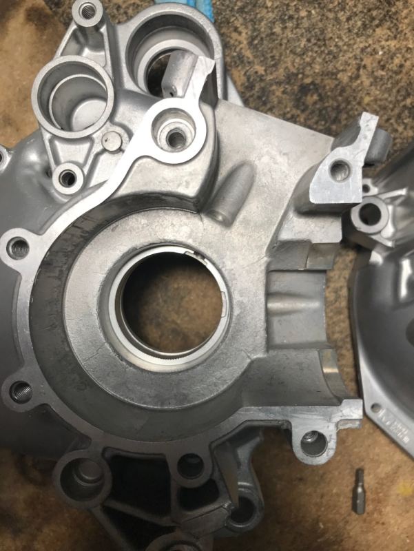

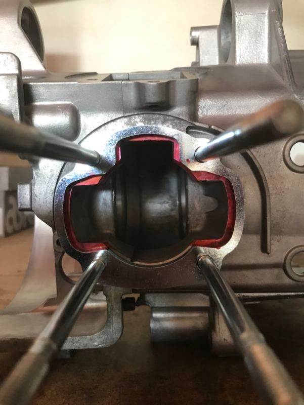

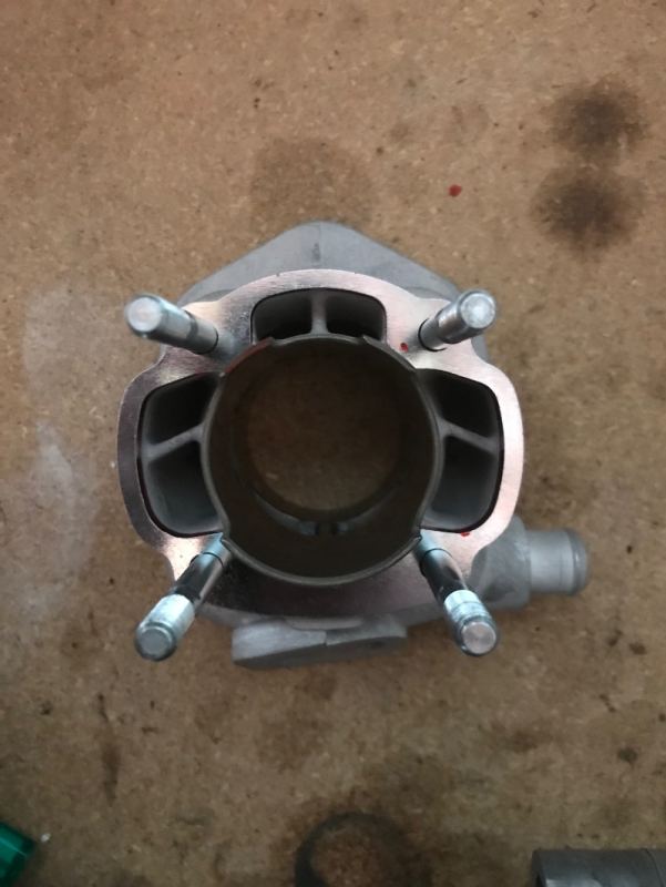

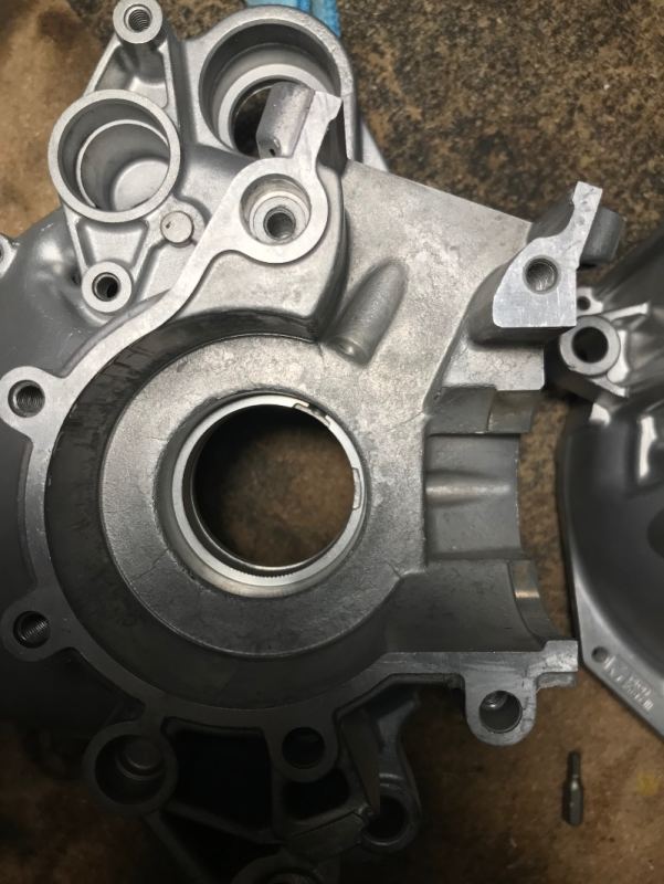

SpiritSystem Posté(e) le 26 avril 2022 Auteur Signaler Posté(e) le 26 avril 2022 (modifié) Besoin de conseil pour préparation carter pour evo 3 Première fois que je prépare un carter pour un moteur j’aurai besoin de quelque conseil pour pas tout foirer quelques question : est-ce que je fais comme la cale en rouge avec les arrondis ? y’a t’il une inclinaison pour les transferts latéraux et une profondeur quand on gratte ou bien on touche pas en bas et gratte que en haut ? l’admission on est d’accord que la je fais droit pas d’inclinaison mais avec les bord arrondis comme sur la cale ? pour ici est-ce que je gratte là où c’est rouge ? @jimmy@ qu’en penses-tu ? Modifié le 26 avril 2022 par SpiritSystem
fred82000 Posté(e) le 26 avril 2022 Signaler Posté(e) le 26 avril 2022 salut beaux projet pour répondre a ta question même si je ne suis pas un pros de la préparation et ne sais pas tout il te faut faire gaffe tu as un angle d'inclinaison a respecter sur la droite et la gauche la ou passe tes transfert lateral je parle au niveaux des carter 2
noux Posté(e) le 26 avril 2022 Signaler Posté(e) le 26 avril 2022 salut perso je poli tout dans le block sauf l'entré des clapet l'essence passe beaucoup mieux et reste fraiche 2
SpiritSystem Posté(e) le 26 avril 2022 Auteur Signaler Posté(e) le 26 avril 2022 (modifié) J’ai vue une vidéo de tournoi où lui il sable carement tout l’intérieur sauf la où vont les roulement normal La vidéo est cool lui c’est un pro il sais se qu’il fait vraiment propre la prépa qu’il fait du coup j’ai un doute sur le polissage est-ce vraiment utile quand je voit le résultat fini je dit bravo Modifié le 26 avril 2022 par SpiritSystem
jimmy@ Posté(e) le 26 avril 2022 Signaler Posté(e) le 26 avril 2022 salut , tu suit la cale , . laisse les conduit d'admi comme ils sont . 1

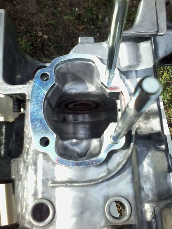

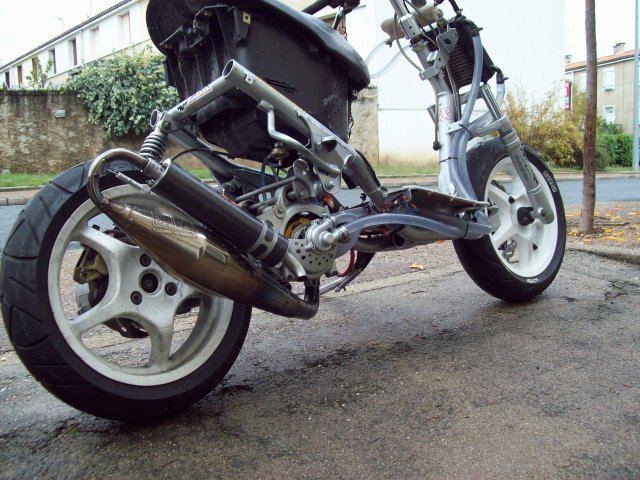

SpiritSystem Posté(e) le 26 avril 2022 Auteur Signaler Posté(e) le 26 avril 2022 (modifié) il y a 21 minutes, jimmy@ a dit : salut , tu suit la cale , . laisse les conduit d'admi comme ils sont . Salut , Pourquoi pas faire le transfert arrière et les conduit ? je vois que sur ton bm tu as pas fait à l’arrière il y a 44 minutes, fred82000 a dit : salut beaux projet pour répondre a ta question même si je ne suis pas un pros de la préparation et ne sais pas tout il te faut faire gaffe tu as un angle d'inclinaison a respecter sur la droite et la gauche la ou passe tes transfert lateral je parle au niveaux des carter Salut , merci . Je suis du même avis que toi il y a un angle d’inclinaison sur le passage des transferts latéraux il y a 27 minutes, noux a dit : salut perso je poli tout dans le block sauf l'entré des clapet l'essence passe beaucoup mieux et reste fraiche Salut , dac merci pour ton avis c’est cool plusieur poli plusieur qui sable et y’a a qui touche pas ni au polissage ni au sablage Modifié le 26 avril 2022 par SpiritSystem
jimmy@ Posté(e) le 26 avril 2022 Signaler Posté(e) le 26 avril 2022 j'ai fait l'arrière , la tof a été prise pendant le fraisage , fait l'admi si tu veux mais ce n'est pas obligatoire , moi je l'ai pas fait , ça vas te faire gagné 0.02 cv ... et encore. 1
SpiritSystem Posté(e) le 26 avril 2022 Auteur Signaler Posté(e) le 26 avril 2022 J’ai commandé un pack de fraise pour le faire je les reçois samedi J’ai pris ça https://www.amazon.fr/Yakamoz-Tungstène-Rotatives-Carbure-Rotatifs/dp/B071QX8TFT/ref=mp_s_a_1_17?keywords=fraise+dremel&qid=1651002334&sr=8-17 il y a 5 minutes, jimmy@ a dit : j'ai fait l'arrière , la tof a été prise pendant le fraisage , fait l'admi si tu veux mais ce n'est pas obligatoire , moi je l'ai pas fait , ça vas te faire gagné 0.02 cv ... et encore. A l’arrière tu as fait tu as fait carré comme d’origine en plus grand ou arrondis comme sur la cale 1
fred82000 Posté(e) le 26 avril 2022 Signaler Posté(e) le 26 avril 2022 pour le prix des fraise tu vas voir elle von te duré un temps mais à faire gaffe que jen et acheter un jeux dune autre marque a bas pris elle comme déjà a être flingué une et en plus j'ai trouver les même sur ali bien moins cher donc il se serve sur ali ou du moins les vendeur de ali se foute sur amazon aussi 2
SpiritSystem Posté(e) le 26 avril 2022 Auteur Signaler Posté(e) le 26 avril 2022 Merci pour le retour @fred82000 pour la transmission j’hésite entre la 15,41 et la 16 /41 Laquelle mettrai vous les gars
jimmy@ Posté(e) le 26 avril 2022 Signaler Posté(e) le 26 avril 2022 comme sur la cale , ne polis pas les transfere , (les gaz d'admi se forment des goutelettes et ça peut provoqué des détonation ) faut que ce soit legerement rugueux. j'ai fini avec tampon scotch brit en grain 80 .sons bien les fraises. ne vas pas trop loint avec ce genre de fraise , laisse toi une marge , pense que tu vas repasser avec des fraise en pierre et la finition. à l’instant, SpiritSystem a dit : Merci pour le retour @fred82000 pour la transmission j’hésite entre la 15,41 et la 16 /41 Laquelle mettrai vous les gars 15/41 . 2

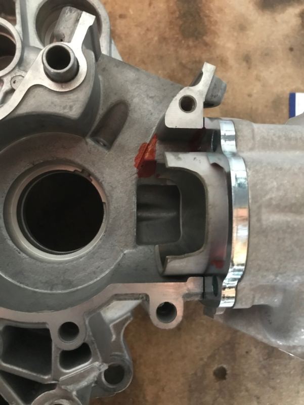

SpiritSystem Posté(e) le 26 avril 2022 Auteur Signaler Posté(e) le 26 avril 2022 (modifié) Dac je vais faire le plus gros avec les fraise , pierre et grain 80 au même niveau de la cale le truc du passage d’admission je fais pas et je sable l’intérieur du carter sauf porté de roulement et plan de joint je vois @jimmy@ que l’inclinaison du travail des transferts et droit . d’où la différence d’écart en bas sur la photo par rapport à ma photo avec ceux d’origine Merci transmission 15/41 ok ! Modifié le 26 avril 2022 par SpiritSystem 1
jimmy@ Posté(e) le 26 avril 2022 Signaler Posté(e) le 26 avril 2022 tu attaque avec les fraise métal y a pas mal à gratté . avec des fraise en pierre ça vas être long et tu vas en bouffer quelque une. 2
SpiritSystem Posté(e) le 26 avril 2022 Auteur Signaler Posté(e) le 26 avril 2022 il y a 5 minutes, jimmy@ a dit : tu attaque avec les fraise métal y a pas mal à gratté . avec des fraise en pierre ça vas être long et tu vas en bouffer quelque une. J’avoue quand j’ai tracé avec le marqueur me suis dit à oui quand même La au papier à poncer ça être chaud mdr
fred82000 Posté(e) le 26 avril 2022 Signaler Posté(e) le 26 avril 2022 de rien pour le retour pour la transmi jymmy a répondu assez vite et je suis de son avis 2
