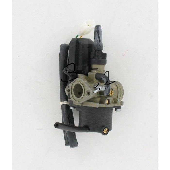

les gurtner reste quand même de bon carburateur, tu as bien remis ton starter auto? c'est bien le carburateur de 12? normalement tu as un gicleur de 72 dessus
et par contre moi quand je démonte mon carburateur, il faut un petit moment avant que le scoot démarre

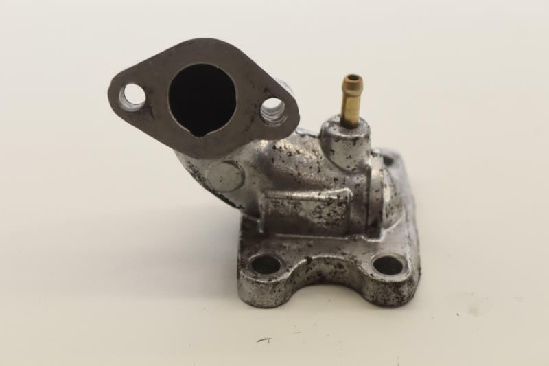

j'ai tout remis comme il était j'ai remis le starter j'ai remis les durite bon le scooter a 3 entre l'essence l'huile et un que je connais pas on sais pas a quoi sers j'ai une dépression sur ma pipe d'admission de base qui était brancher donc on sais pas a quoi il sers donc si ta un gutner comme le miens tu peux me montre les entré a mettre je prend en cas ou
sur ton robinet d'essence celui du haut c'est l'essence, celui en dessous la dépression et 3 branchement de durite sur le carburateur? envoie une photo stp, moi sur le mien, il il y a la grosse entré qui est l'essence et la petite qui est pour l'huile et c'est tous
voilà c'est exactement le même donc le 1 c'est l,huile le 2 c'est quoi le 3 c'est l'essence si ça se trouve je fais tout mal est ma pipe d'admission ce pressente comme sur la deuxieme photo et elle est brancher a la dépression du réservoir
ha oui ok^^, le 2 tu t'en fous et je ne sais même pas a quoi il sert et sur la pipe oui la dépression et le 3 c'est l'essence bien sur
ouvre un coup la vis tous en bas sur la cuve
ou il il y a le petit tuyau sur la photo et di moi ci ton essence coule par la
Oui l’essence voulais par la donc l’es branchement était bon donc normalement il devrais fonctionner sans soucis
