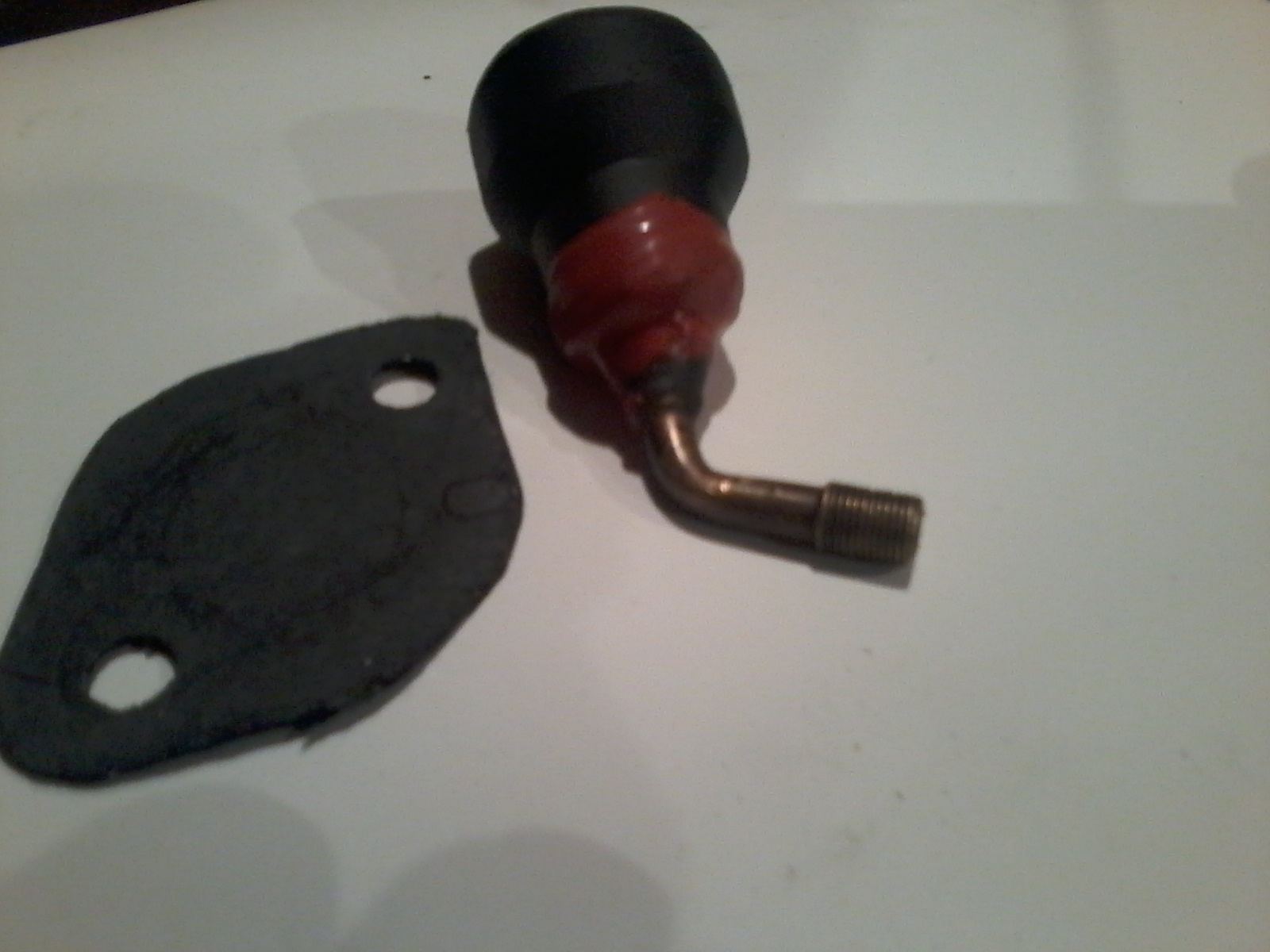

  23. salut les cop loctite c'est bon en pate a joint

      ok merci mais j'ai fait avec celle que mon pros mavais vendu de la dirki rouge de la grosse merde cette patte

      Perso je suis aller à lecler auto ils m' ont filer de la patte joint moteur haute température marron à 8e. Il y a 6 mois de ça et ça ne bouge pas.

      chez moi il me propose de la loctite bleu a mon lecelerc auto
      t mon pros vend de la dirkho ht a 15e c'est de la vrais merde j'ai re fait mon moteur hier avec mais elle pu et galère a étaler comme il faut
