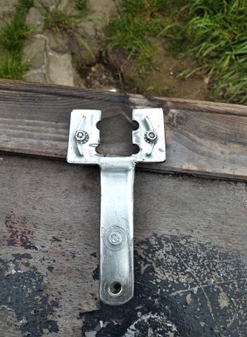

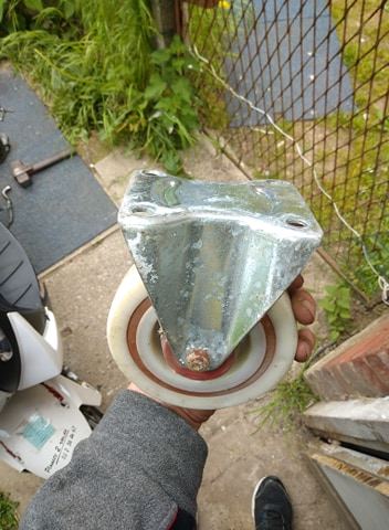

cedric62 Posté(e) le 9 mai 2020 Auteur Signaler Posté(e) le 9 mai 2020 Salut tout monde , aujourd'hui je vais voir pour me fabriqué un bloque variateur maison j'ai trouver sur internet les dimension nécessaire a comment en faire un. Je vous laisserais les photos ci tout fonctionne comme voulus.....Je voudrais pas re fistfucker un nouveau piston a l'avenir....ah ah ah lol ..... Merci a vous tous a taleur avec des photos de cette outil...

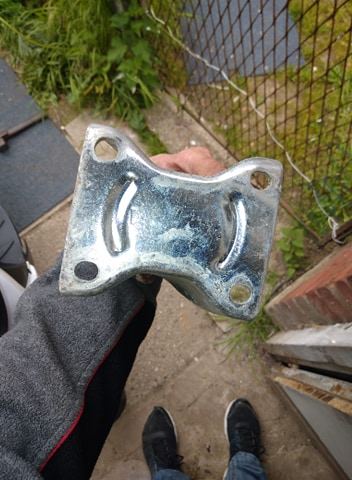

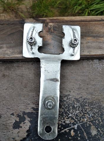

cedric62 Posté(e) le 9 mai 2020 Auteur Signaler Posté(e) le 9 mai 2020 (modifié) Eh eh comment gagner 10.50eur.... J'ai fait mon bloque variateur cette après midi je vais l'amélioré parce que la yer caca!!! mes y fonctionne très bien... Voici avec quoi je l'ais fait.... Modifié le 9 mai 2020 par cedric62 1
dada65 Posté(e) le 9 mai 2020 Signaler Posté(e) le 9 mai 2020 à l’instant, cedric62 a dit : Eh eh comment gagner 10.50eur.... J'ai fait mon bloque variateur cette après midi je vais l'amélioré parce que la yer caca!!! mes y fonctionne très bien... Voici avec quoi je l'ais fait.... salut si ca fonctionne tant mieux fais nous des photo de l'installation etc pour avoir une idée l'esthétique on s'en fou tant que ca ambime rien et que ca fait le taf tout roule moi j'ai fabriquer un arrache allumage hi 1
cedric62 Posté(e) le 9 mai 2020 Auteur Signaler Posté(e) le 9 mai 2020 Ok ok pas de soucit je termine cette aprem et je vous montre ca.
dada65 Posté(e) le 9 mai 2020 Signaler Posté(e) le 9 mai 2020 il y a 33 minutes, cedric62 a dit : Eh eh comment gagner 10.50eur.... J'ai fait mon bloque variateur cette après midi je vais l'amélioré parce que la yer caca!!! mes y fonctionne très bien... Voici avec quoi je l'ais fait.... eh mais ca ma l'air pas mal du tout bien jouer après juste au niveau ou tu as mis les boulons bien serrer pour éviter que ca prenne du jeu et que ca pete pas mais vu qui il est brider sur le carter moteur je pense pas que ça va bouger hi top
cedric62 Posté(e) le 9 mai 2020 Auteur Signaler Posté(e) le 9 mai 2020 Pour préciser , j'ai réussi a trouver dans mes archive de boîte a boulon etc....des petit boulon Btr en tete ronde pile poil au deux trou de la joue fixe....donc tout rentre nikel sans contrainte c'est impec. 1
dada65 Posté(e) le 9 mai 2020 Signaler Posté(e) le 9 mai 2020 à l’instant, cedric62 a dit : Pour préciser , j'ai réussi a trouver dans mes archive de boîte a boulon etc....des petit boulon Btr en tete ronde pile poil au deux trou de la joue fixe....donc tout rentre nikel sans contrainte c'est impec. comme quoi en réfléchissant un peu
