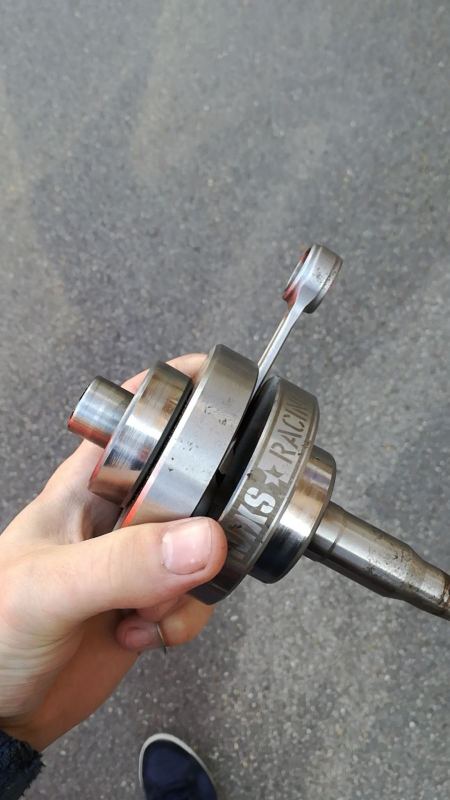

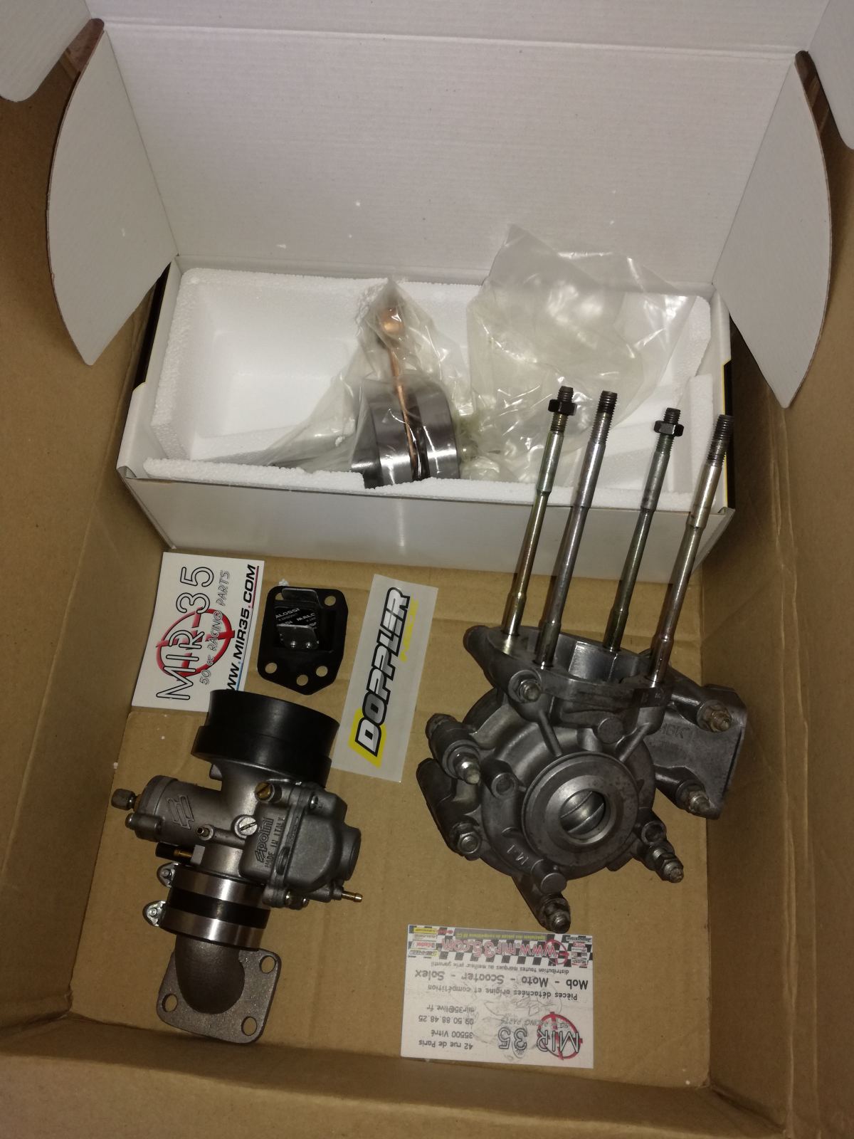

tomMpower Posté(e) le 5 novembre 2017 Auteur Signaler Posté(e) le 5 novembre 2017 Re les gars jpose sa la des news du block en 90mxs gp 2eme casse de vilebrequin! Au même endroit pour l'instant il laisse en standby ! 2eme photo le premier vilebrequin .... Bref moi le nitro presque refait bon à part les griffe légère sava, je repart sur un nouveau moteur en doppler pour ma mob ! Carter aligner etc commande du vilebrequin se mois si et le kit en décembre ! J'ai déjà commander les roulement neuf skf et joint spy ... Photo demain des carter alignée au kit doppler er1 (j'avais un joint d'embase). 1
Max Blackbird Posté(e) le 5 novembre 2017 Signaler Posté(e) le 5 novembre 2017 putain c'est bien coupé net 1
jimmy@ Posté(e) le 5 novembre 2017 Signaler Posté(e) le 5 novembre 2017 la prochaine prend un 2 fast un classique malossi rhq ... j'avais j'amais vus de vilebrequin cassé net comme ça. il doit marcher le kit ... 1
nathan 2917 Posté(e) le 5 novembre 2017 Signaler Posté(e) le 5 novembre 2017 à l’instant, jimmy@ a dit : la prochaine prend un 2 fast un classique malossi rhq ... j'avais j'amais vus de vilebrequin cassé net comme ça. il doit marcher le kit ... le truc c'est qu il est en c45 le truc... Donc pour passer un autre kit ça va être chaud ou alors faut tout revoir pis bon le 2eme vilebrequin ca doit être un default
tomMpower Posté(e) le 5 novembre 2017 Auteur Signaler Posté(e) le 5 novembre 2017 il y a 2 minutes, jeff lee a dit : putain c'est bien coupé net Ta vue.... coup de hache !franchement hallucinant le 2eme a péter dans ma rue il y a 1 minute, jimmy@ a dit : la prochaine prend un 2 fast un classique malossi rhq ... j'avais j'amais vus de vilebrequin cassé net comme ça. il doit marcher le kit ... Le blême c'est que je peux lui.mettre que un vilebrequin mxs c45 en bielle 90 pas course 44 etc enfin après sa embarque dans de sacré modif... Marché n'est pas le mot le plus approprié il tartineeeeee mdr 1
jimmy@ Posté(e) le 5 novembre 2017 Signaler Posté(e) le 5 novembre 2017 il y a 1 minute, nathan 2917 a dit : le truc c'est qu il est en c45 le truc... Donc pour passer un autre kit ça va être chaud ou alors faut tout revoir pis bon le 2eme vilebrequin ca doit être un default oui je pense aussi au defaut de fabrication.
nathan 2917 Posté(e) le 5 novembre 2017 Signaler Posté(e) le 5 novembre 2017 à l’instant, jimmy@ a dit : oui je pense aussi au defaut de fabrication. pour du run ça va mais vue que lui roule avec comme on roule en velo ba sa tien pas 1
mat881 Posté(e) le 5 novembre 2017 Signaler Posté(e) le 5 novembre 2017 La découpe du vilebrequin est tellement nette qu'on a du mal a croire que c'est une casse Je sais pas comment le mec fait pour rouler avec ça tous les jours ça doit être spéciale a ce trimbaler avec cette configuration en all days Grave propre ton spirit ! On dirait qu'il sort de la concess 1
noux Posté(e) le 5 novembre 2017 Signaler Posté(e) le 5 novembre 2017 putin ça a grave bien coupé sa devai marché fort j'ai déjà vu sa et c'était sur des mob
tomMpower Posté(e) le 5 novembre 2017 Auteur Signaler Posté(e) le 5 novembre 2017 il y a 3 minutes, jimmy@ a dit : oui je pense aussi au defaut de fabrication. Oe 2 vilebrequin c'est chaud mais oe tfacon on n'es un peu coincé il peu pas mettre grand chose d'autre.... 94big evo il peu mettre il passerait en 96cc mais le.proprio a déjà eu il me dit qu'il chauffe trop (cylindre petit volume d'eau) Le malossi testa rossa mais il.parrait qu'il est loin d'être le meilleur.... Le blem aussi c que il a le pot 90mxs est ce que sava s'accorder a d'autre cylindre....
jimmy@ Posté(e) le 5 novembre 2017 Signaler Posté(e) le 5 novembre 2017 t'a le 2 fast en 45.8 biele de 90 , 0.8 de plus remonte a peine les diagrames , c'est rien dans l'extrême , moi c'est ce que je ferais sans hesiter . je prendrais pas un 3 em mxs , ou alors sous garantis 1 ans... ha c'est un all day ? ha oui c'est pas conçus pour , c'est fait pour être monter en température et faire 150 m et stop . ça doit être ingerable sons truc , déjà le mag g tgo de mon pote je le trouve ingerable , tu roule a 50 taccélère le truc il cabre ! tu repose , coup de gaz il recabre , c'est bon sur un circuit , mais pas au quotidient .et c'est telement puissant par rapport au reste qu'en fait c'est très fragile , y a toujours un couille.vilebrequin/variateur/roulement , ect , c'est des truc qui s'use vite a ce rythme. il y a 11 minutes, mat881 a dit : La découpe du vilebrequin est tellement nette qu'on a du mal a croire que c'est une casse Je sais pas comment le mec fait pour rouler avec ça tous les jours ça doit être spéciale a ce trimbaler avec cette configuration en all days Grave propre ton spirit ! On dirait qu'il sort de la concess ouai , toujours aussi propre , faudrais qu'il me dise pour les poignée orange , elle sons si confortable ?
tomMpower Posté(e) le 6 novembre 2017 Auteur Signaler Posté(e) le 6 novembre 2017 Il y a 18 heures, mat881 a dit : La découpe du vilebrequin est tellement nette qu'on a du mal a croire que c'est une casse Je sais pas comment le mec fait pour rouler avec ça tous les jours ça doit être spéciale a ce trimbaler avec cette configuration en all days Grave propre ton spirit ! On dirait qu'il sort de la concess Et pourtant si mdr il a casser presque devant moi Bah on vas dire c'est sont jouet quoi sinon il roule en cross.... Merci je venais de le laver et lustrer Il y a 18 heures, noux a dit : putin ça a grave bien coupé sa devai marché fort j'ai déjà vu sa et c'était sur des mob Yes, sauf que sur mob c'est parce que le variateur d'origine et très lourd quand tu commence a pousser (pot,kit etc) sa casse . Il y a 18 heures, jimmy@ a dit : t'a le 2 fast en 45.8 biele de 90 , 0.8 de plus remonte a peine les diagrames , c'est rien dans l'extrême , moi c'est ce que je ferais sans hesiter . je prendrais pas un 3 em mxs , ou alors sous garantis 1 ans... ha c'est un all day ? ha oui c'est pas conçus pour , c'est fait pour être monter en température et faire 150 m et stop . ça doit être ingerable sons truc , déjà le mag g tgo de mon pote je le trouve ingerable , tu roule a 50 taccélère le truc il cabre ! tu repose , coup de gaz il recabre , c'est bon sur un circuit , mais pas au quotidient .et c'est telement puissant par rapport au reste qu'en fait c'est très fragile , y a toujours un couille.vilebrequin/variateur/roulement , ect , c'est des truc qui s'use vite a ce rythme. ouai , toujours aussi propre , faudrais qu'il me dise pour les poignée orange , elle sons si confortable ? Oe mais le vilebrequin 2fast fait 430ball mdrr Jsui d'accord il y a toujours une couille sur se genre de moteur..... c'est pas fait pour on n'est tous d'accord rien que niveau essence y douille !!! Les poignées elles sont grave confortable mdrr elle date celle la ! Le pire c'est que j'ai des verte neuve emballée gagner sur le fofo ! 1
fred82000 Posté(e) le 6 novembre 2017 Signaler Posté(e) le 6 novembre 2017 belle casse de vilebrequin la on pourrais pas faire mieux telement ces net vue comme il doit envoyer severe ça a pas aimer du tout
tomMpower Posté(e) le 6 novembre 2017 Auteur Signaler Posté(e) le 6 novembre 2017 Il y a 1 heure, fred82000 a dit : belle casse de vilebrequin la on pourrais pas faire mieux telement ces net vue comme il doit envoyer severe ça a pas aimer du tout Sa envoie velu mais se vilebrequin et quand même prévu pour a la base bon après il roule en alldays ... Après lui il roule en mode wheel et petite pointe donc bon le moteur et quand même "préserver" loool
fred82000 Posté(e) le 6 novembre 2017 Signaler Posté(e) le 6 novembre 2017 malgré qu'il sois pas trop fait pour all days faut y aller pour le casser le vilebrequin pourquoi ne pas avoir ecrit un mail a mxs avec photo a l'appuis des deux vilebrequin comme sa il pourrais voir si il ni a pas un defaut dusinage
tomMpower Posté(e) le 6 novembre 2017 Auteur Signaler Posté(e) le 6 novembre 2017 il y a 7 minutes, fred82000 a dit : malgré qu'il sois pas trop fait pour all days faut y aller pour le casser le vilebrequin pourquoi ne pas avoir ecrit un mail a mxs avec photo a l'appuis des deux vilebrequin comme sa il pourrais voir si il ni a pas un defaut dusinage Il a appeler il demande de renvoyer vilebrequin et kit pour l'envoyer en expertise... autant dire qu'il vont parler vietnamien pour ne pas rembourser et surtout faire attendre 1 mois pour rien....
nathan 2917 Posté(e) le 6 novembre 2017 Signaler Posté(e) le 6 novembre 2017 il y a 3 minutes, tomMpower a dit : Il a appeler il demande de renvoyer vilebrequin et kit pour l'envoyer en expertise... autant dire qu'il vont parler vietnamien pour ne pas rembourser et surtout faire attendre 1 mois pour rien.... coréen* fou lui un team2 ca sera déjà plus fiable 1
jimmy@ Posté(e) le 6 novembre 2017 Signaler Posté(e) le 6 novembre 2017 qu'il monte un st6 R/T lagement suffisant pour du all day. 1

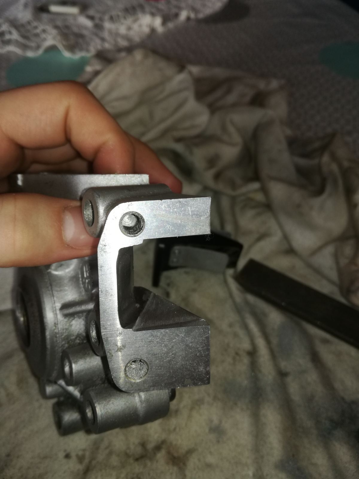

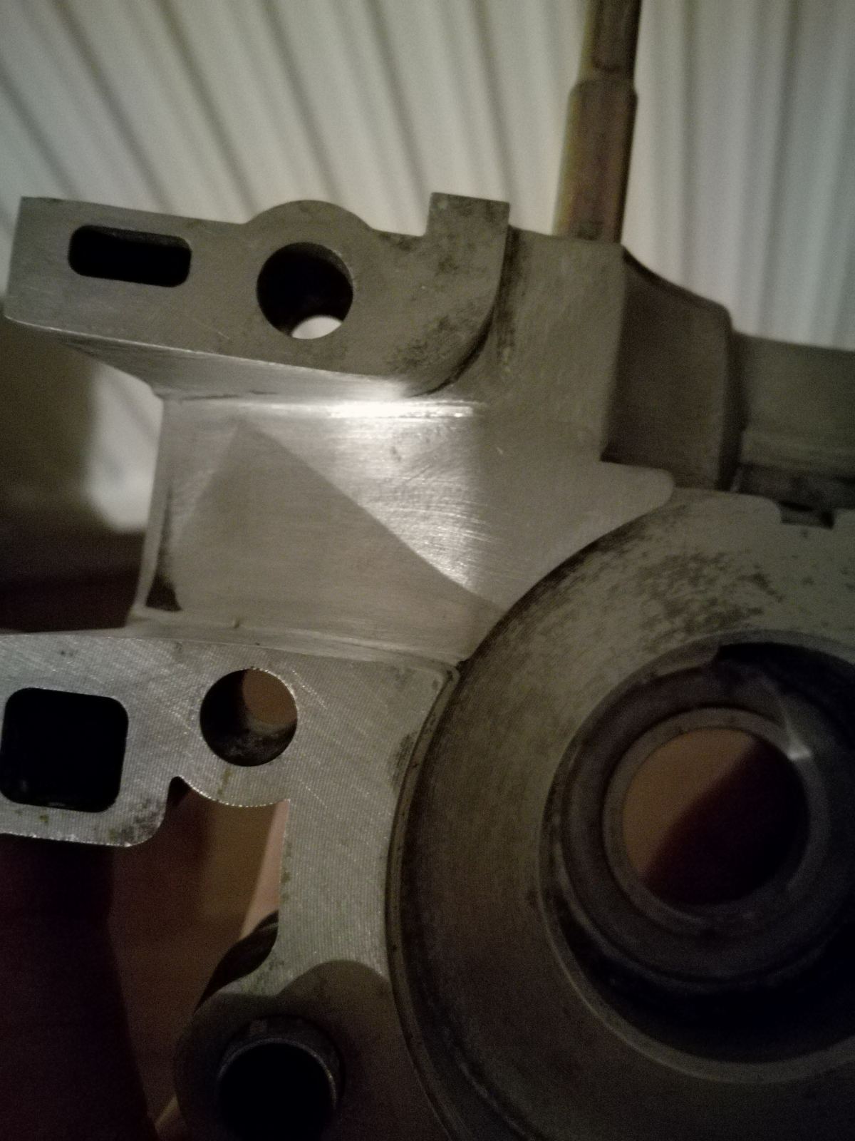

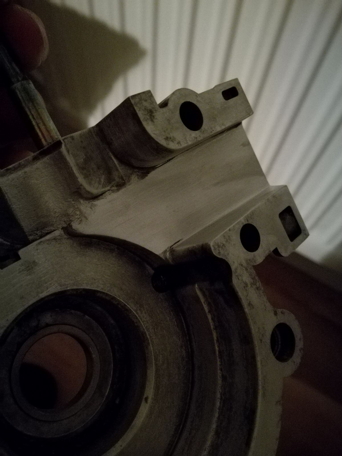

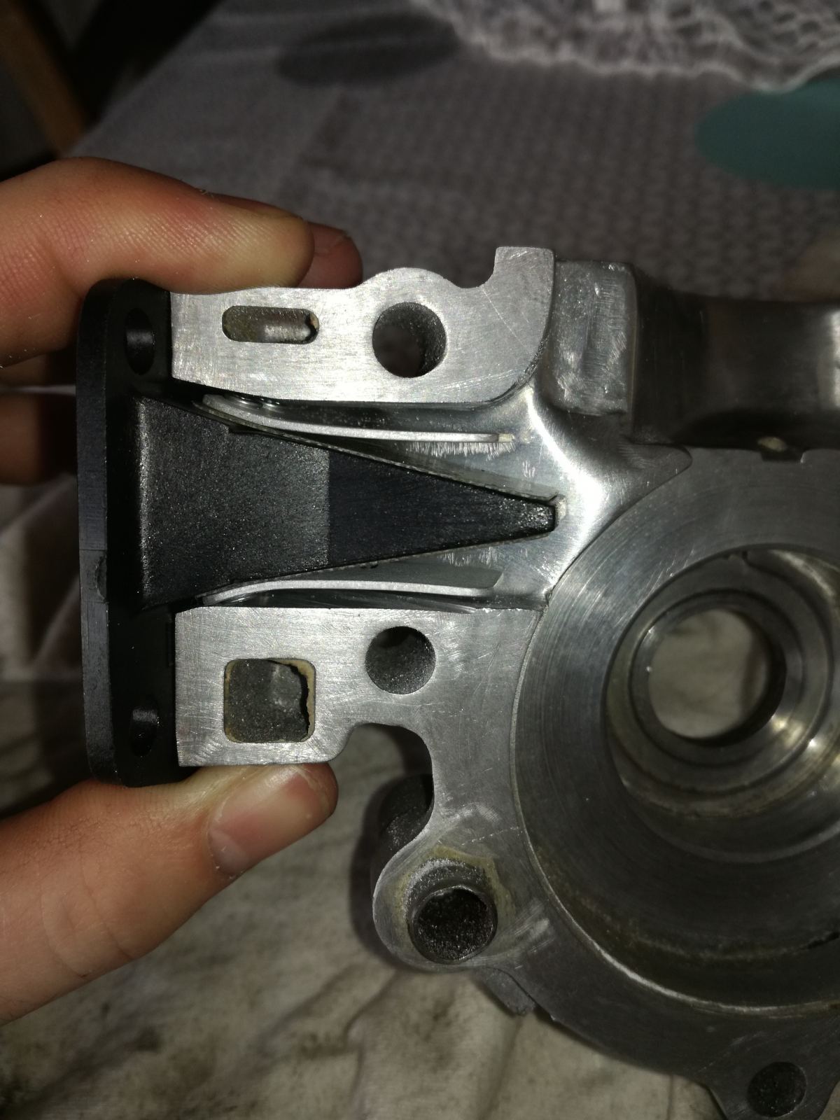

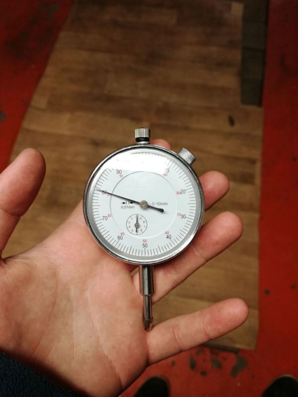

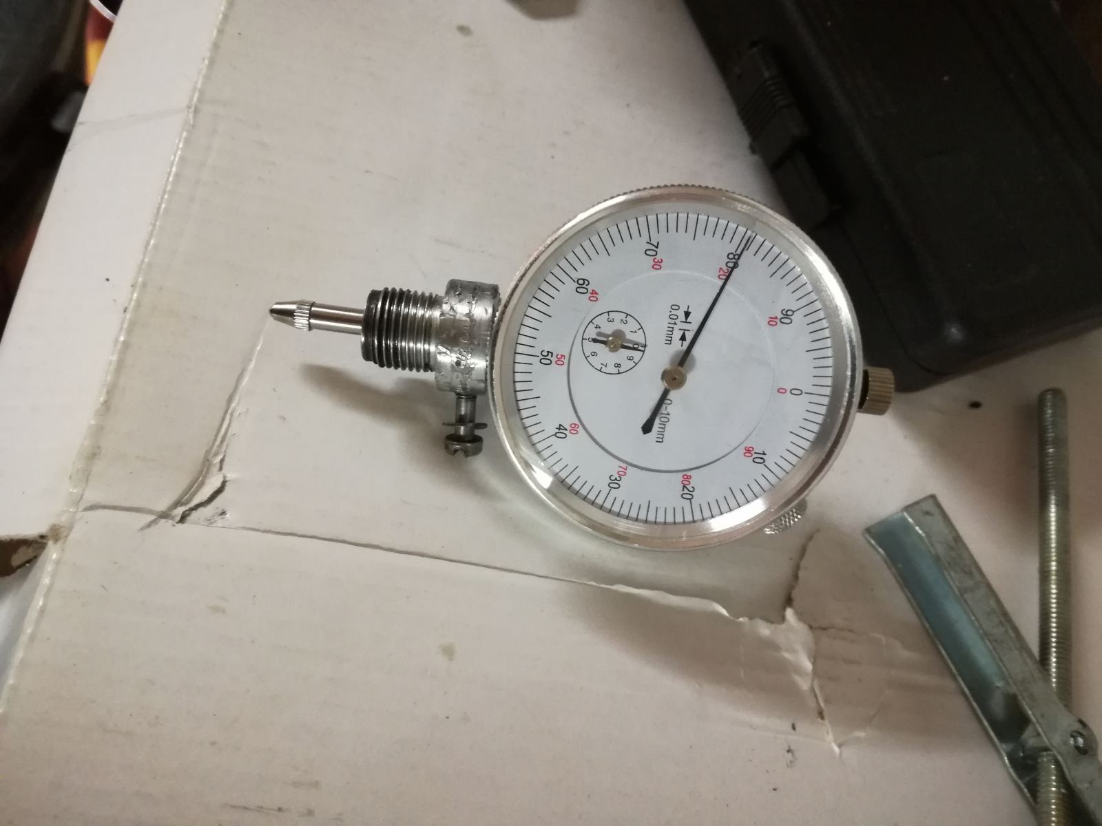

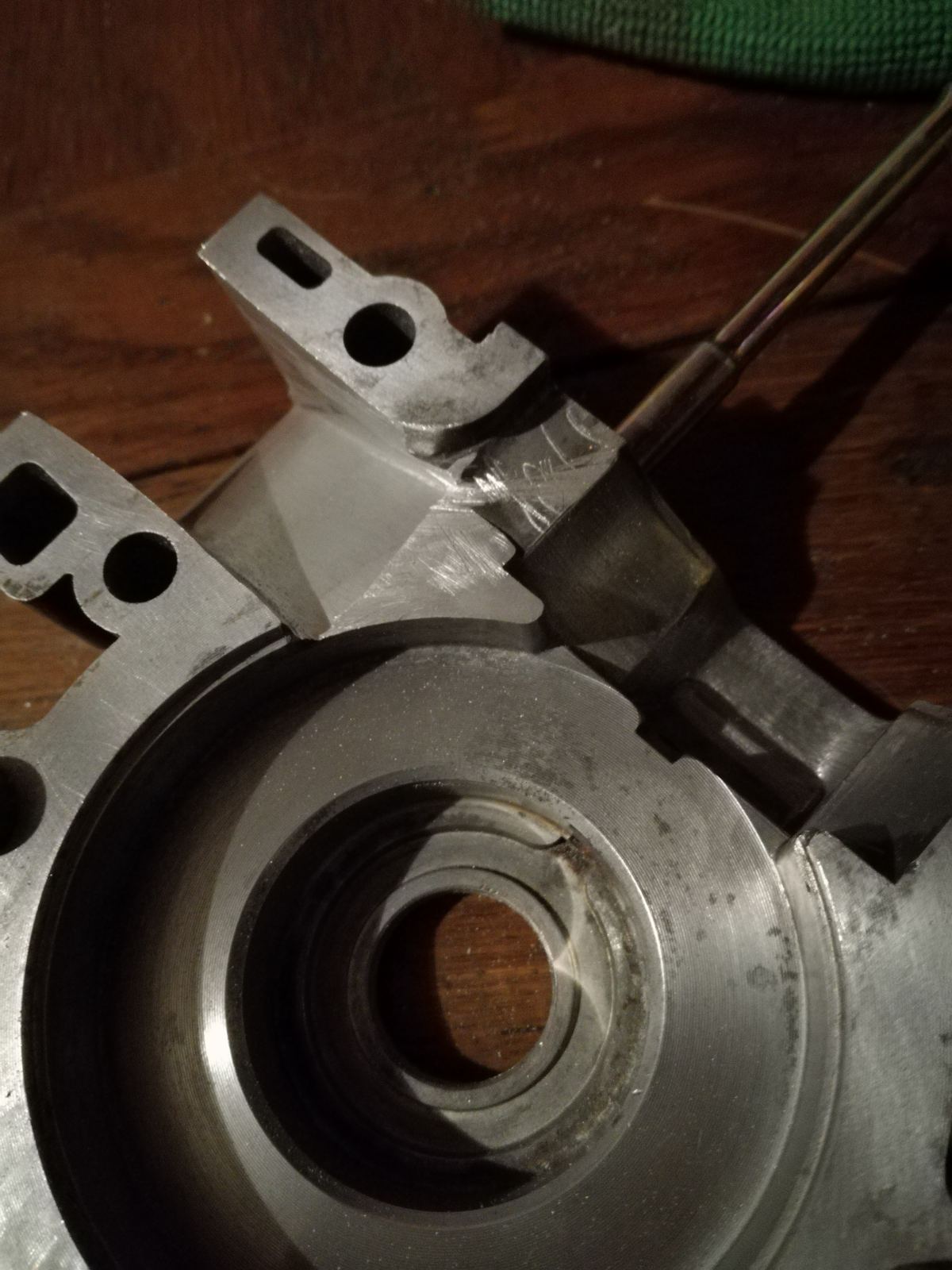

tomMpower Posté(e) le 22 février 2018 Auteur Signaler Posté(e) le 22 février 2018 Slt les gars sa gaz ? Bon des ptite news depuis j'ai eu le permis et surtout l'hiver donc bon .... ça roule pas trop mais sa charbonne encore les jolie moteur ! quelques photo en vrac -Passage des clapet "gros volume" DR avec lamelle malossi idem clapet malossi vl2 3 fois moins chère sur carter av10 mbk, passage de la veine gazeuse amélioré -Fabrication comparateur allumage pour réglé l'avance D'autre photos si je ne suis pas en monologues
