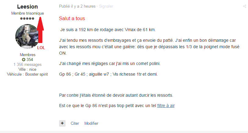

Leesion Posté(e) le 28 mai 2016 Auteur Signaler Posté(e) le 28 mai 2016 Salut a tous Je suis a 192 km de rodage avec Vmax de 61 km. J'ai tendu mes ressorts d'embrayages et ça envoie du patté. J'ai enfin un bon démarrage car avec les ressorts mou c'était une galère: dès que je dépassais les 1/3 de la poignet mode fusé ON. J'ai changé mes réglages car j'ai mis un cornet polini. Gp 86 ; Gr 45 ; aiguille w7 ; Vis richesse 1tr et demi. Par contre j'étais étonné de devoir autant durcir les ressorts. Est ce que le Gp 86 n'est pas trop petit avec un tel filtre à air
tomMpower Posté(e) le 28 mai 2016 Signaler Posté(e) le 28 mai 2016 On ne voit pas la fin de tes phrase .
Max Blackbird Posté(e) le 28 mai 2016 Signaler Posté(e) le 28 mai 2016 il y en a beaucoup des trisomiques ici ces temps si,a voir tous les mecs qui ne savent pas tourner une vis de richesse et montent des 70!!!le bon sens ce perd dans ce pays avec tom le psycopathe vous faites la paire 1

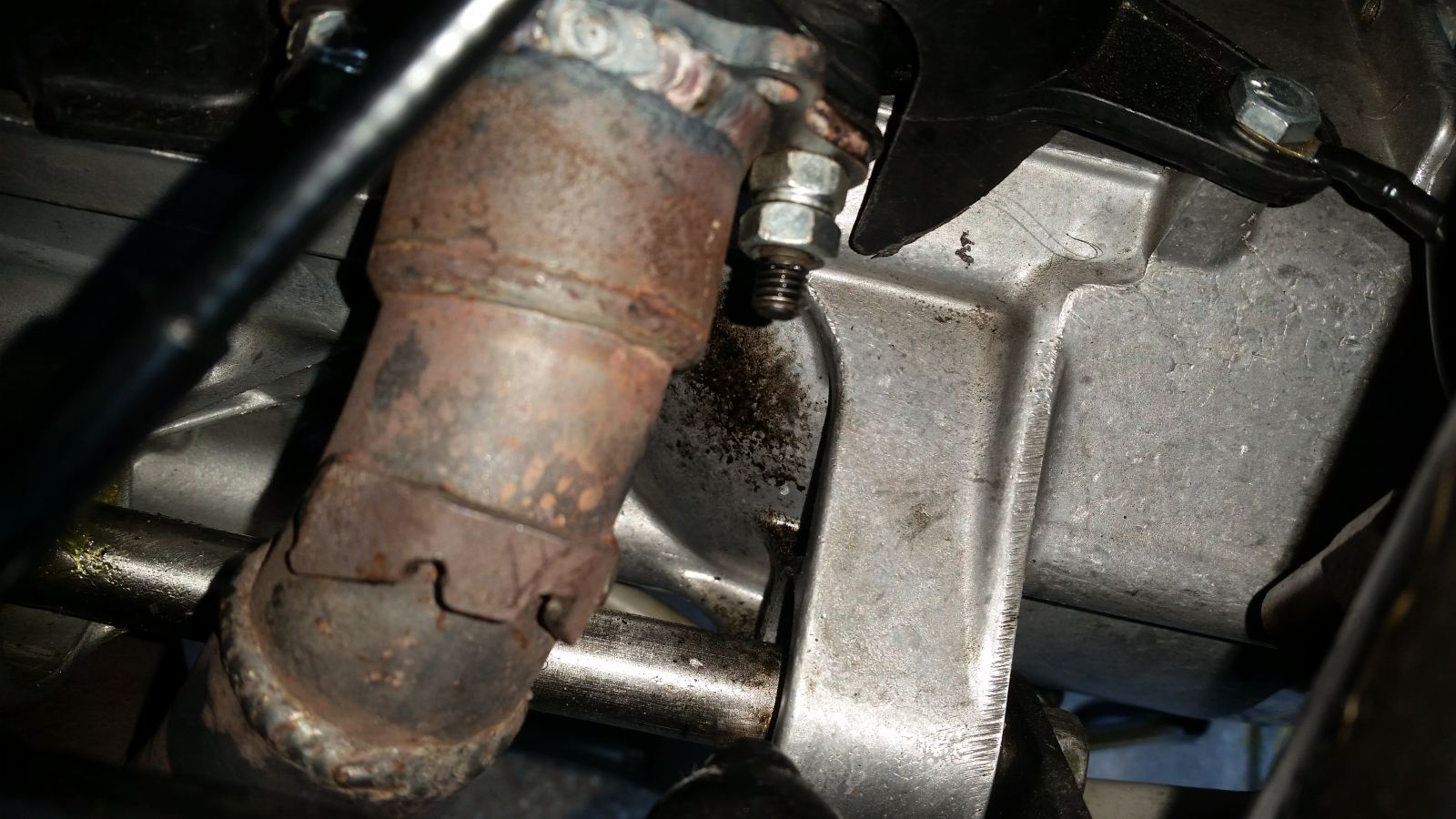

Leesion Posté(e) le 30 mai 2016 Auteur Signaler Posté(e) le 30 mai 2016 Salut a tous Aujourd'hui j'ai fais des réglages. J'étais trop riche car des que mon kit était a sa température de fonctionnement j'arrivais très mal a monté dans les tours. J'ai essayé Gp82 aiguille W7 (2ème cran du haut) et traiop riche. J'ai mis Gp80 aiguille w8 (2ème cran du haut) et ca a l'air bon. En tout cas ça bombarde. J'ai détendu mes ressorts d'embrayages car ils étaient légèrement trop dure. Hier j'ai fais une vidéo avec le cornet polini box avec gp86 aiguille w7 https://www.youtube.com/watch?v=sqAcEPQRnf0 J'ai mon pot qui fuit au niveau du joint. Pourtant il est neuf et mes vis sont bien serré. C'est désagréable quand je veux que mon moteur soit propre. 1
