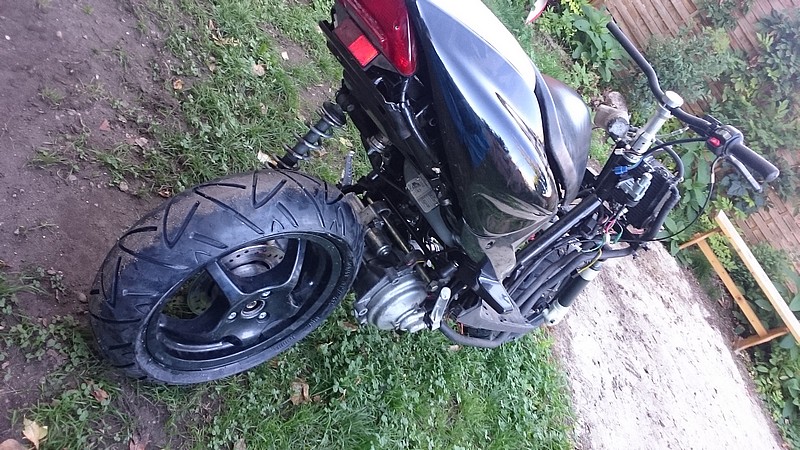

mais j'ai emmener mes jantes chez un pro pour y coller deux gomme neuves!
ca sera des continental twist, l'avant en 130/60/13 et du 140/60/13 pour l'arrière!
le mec me prend 110 euros montage compris donc je trouve ca honnete sachant que les pneus pièce coutent dans les 40€ (prix internet) ;)
sinon a la recherche d'un carburateur de 21mm mini!!
une commande est en train de me trotter dans la tete pour le proto donc news a venir ;)
tchusss!
Modifié par chagre
Salut all!
je viens de récuperer mes roue de nitro avec pneu neuf, ça va chi** :devil:
je suis plus qu'impressioné par le pro qui m'a fait ca! ("btk pneu" pour ceux qui sont autour de bx)
j'y suis passé hier en milieu d'après midi, il avait pas les pneu en stock donc les a commandé et aujourd'hui a 16h00 hop hop pneu monté! (jvous fait pas de photo, c'est des pneus :D )
sinon en milieu d'après midi aujourd'hui, je suis allé commandé un axe de roue avant chez un pro (celu ique j'ai est tordu donc passe mais bon je trouve ca moyen)!
30 euros l'axe, ca fait mal mais il est encore plus cher sur le net donc ^^
je devrais le récup en debut de semaine prochaine!!
tchusss!

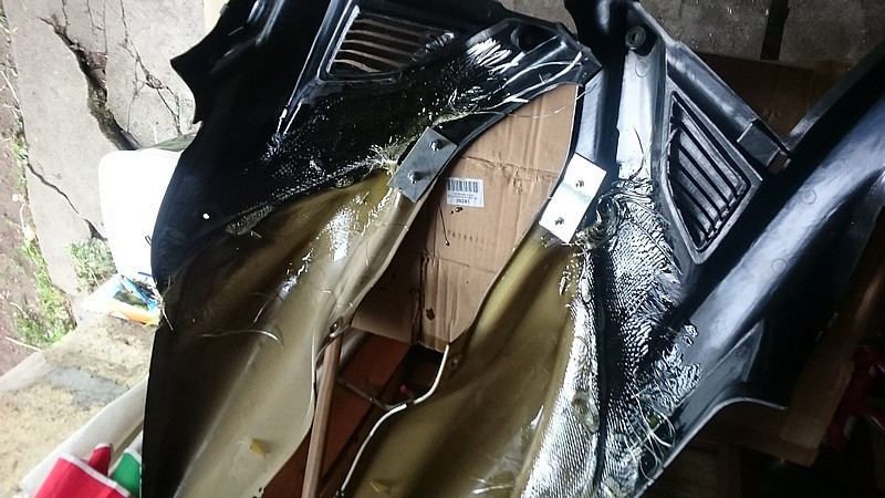

Posté(e) (modifié)
Salut a tous!

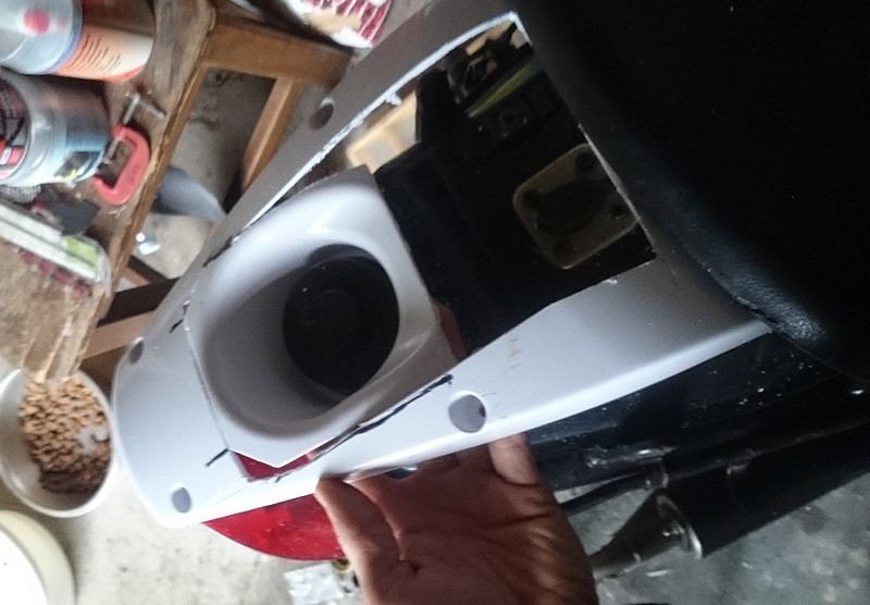

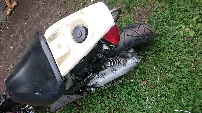

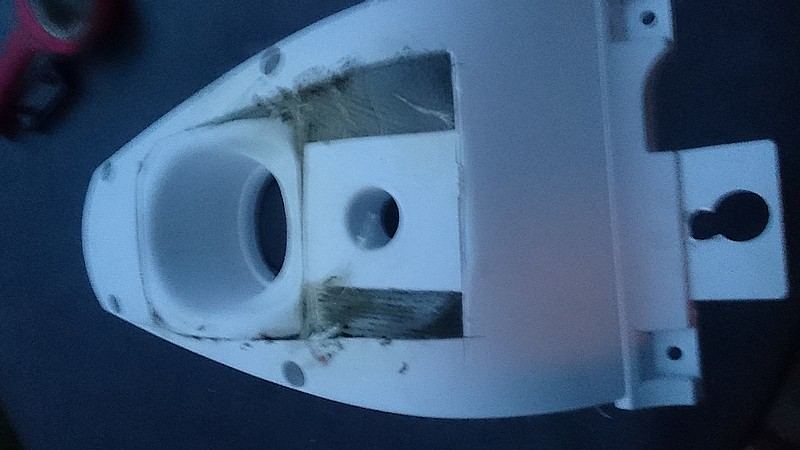

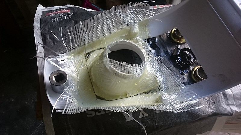

travail de carrosserie en cours :)
j'ai commencé par déplacer le trou de la trappe a essence car sur le cpi, il est plus en arrière que sur nitro donc on modifie!!
pour une première avec la resine + fdv ben j'ai galeré :D
d'un coup la resine était dur arf, enfin j'ai reussi à faire la couche de dessous pour le maintient, j'en ferais une bien plus propre sur le dessus pour consolider, après il faudra boucher le trou :D
DSC_0270.thumb.JPG.73a036353c62807e41ce6DSC_0271.thumb.JPG.68ca4afafa28c3ee7d142DSC_0272.thumb.JPG.c4c4f562aa156b99a37d5DSC_0273.thumb.JPG.a586180dc1375ba83a980DSC_0274.thumb.JPG.deedabdb7623467ebceb2
DSC_01270.thumb.JPG.fab04b1377d70cc7e8b5
Modifié par chagre

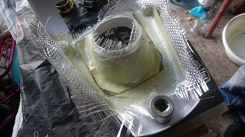

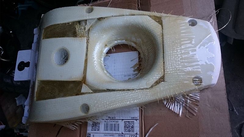

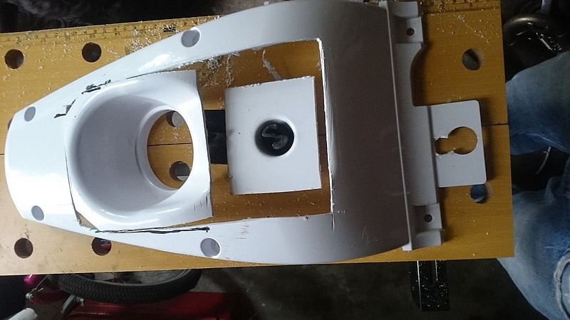

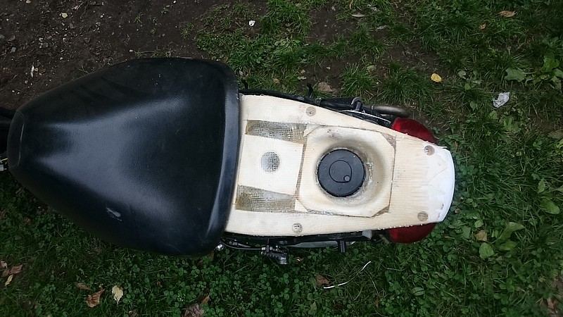

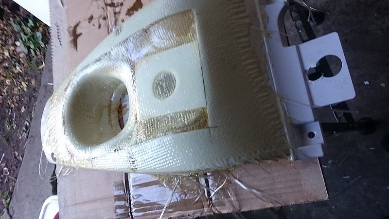

Salut a tous!
je viens de fibrer le dessus du dosseret, reste plus qu'a laisser secher, poncer et mastiquer! (phase poncage et mastic certainement dimanche)
j'ai pas reussi à faire mieux pour la trappe a essence, du coup y a une ptite partie pas totalement collé a la parois vers le bas!
j'espere pouvoir récup ca avec le mastic etant donné que j'ai jamais taté de fibre auparavent, j'ai pas encore les astuce qui evite de se faire trop ch*** ^^
DSC_02370.thumb.JPG.a6e1c99a6875683c6714DSC_03271.thumb.JPG.4e137ad90172611e5de0

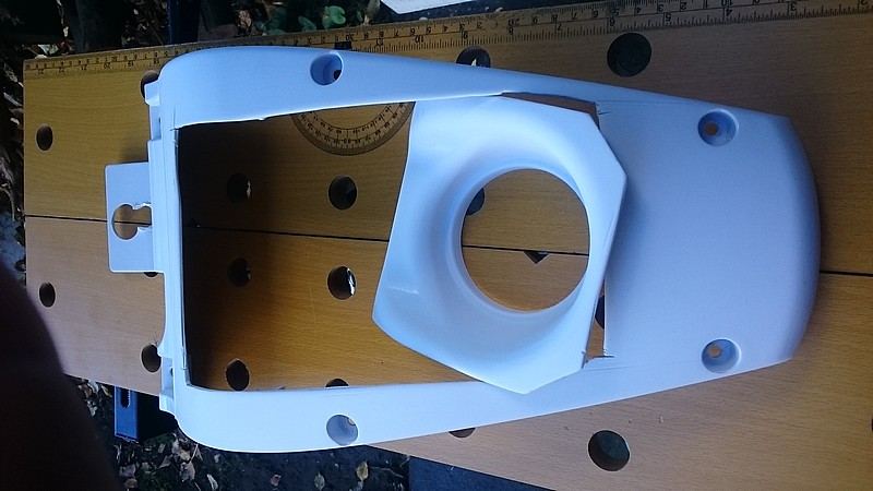

Posté(e) (modifié)

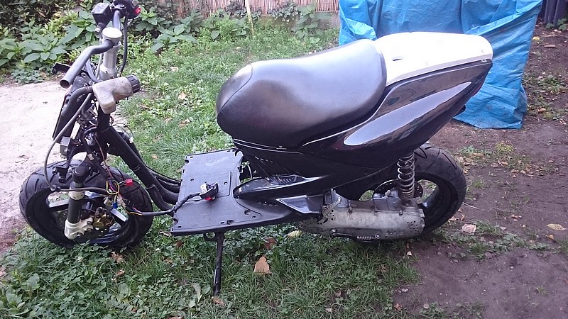

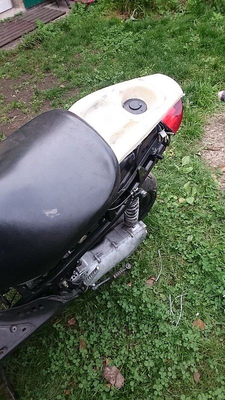

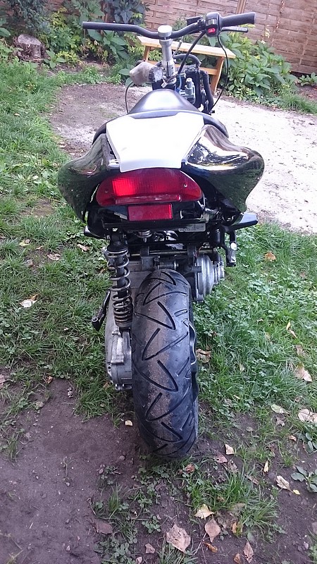

Salut a tous!
j'ai bossé un peu sur le scoot alors je balance les tofs ;)
donc au gout du jour, assemblage des coques arrière avec les caches moteur, soit un coup de fibre par dessous pour fixer les elements, ils se verront par la suite vetu d'une autre couche de fibre par dessus pour renforcer le tout avant mastic!
et j'avance aussi en parallele sur le dosseret de selle qui pour le moment a l'air assez reussi, il prend place niquel :)
DSC_0274.thumb.JPG.a1c9efb7434d1efd4c791DSC_0276.thumb.JPG.9f85a34d9b14de4992051DSC_0277.thumb.JPG.3ffd288dc152812eff2edDSC_0278.thumb.JPG.c24d61618428350d448d7DSC_0279.thumb.JPG.20ea705f7c23fa21a7476

Salut a tous!
allez c'est good mastic maintenant!
salut!
je vais d'abord assembler toute les pieces avant d'attaquer le mastic, cequi devrait être le cas fin de semaine prochaine (ou avant si je peux ^^ )!
pas très motivé aujourd'hui, j'ai juste poncé le dessus des coques arrières :D
ca devrait être fibré demain!
tchuss!
salut!
tchuss!
yep ! Elle a bien durcit la fibre? Pourquoi tu veux remettre de la fibre?
Posté(e) (modifié)
Salut !
A chaque jonction de carénage, je pose de la fibre dessous et dessus, pas envie que la monocoque se fende ;)
Sinon ca durcit très bien mais ca reste très legerement collant mais ca persiste pas après un ptit coup de papier a poncer!
Tchuss!
